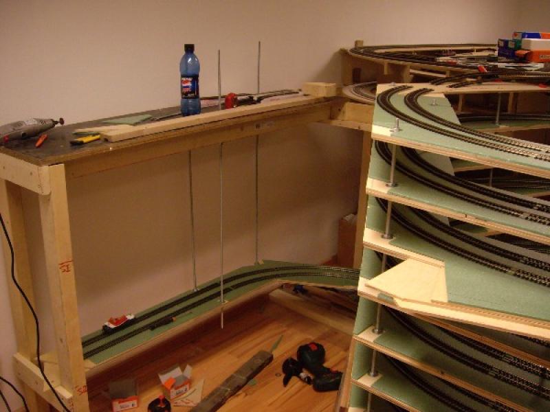

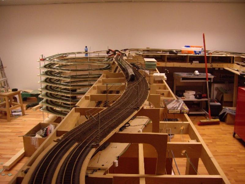

nog een paar foto's dan om het hoogte verschil goed te kunnen zien.
En een overzichtje:
WillemNS

Woow Kees-Jan, dat ziet er netjes uit!
Willem
