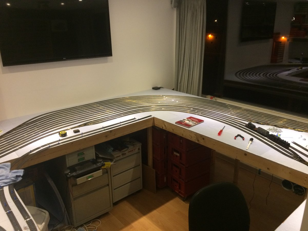

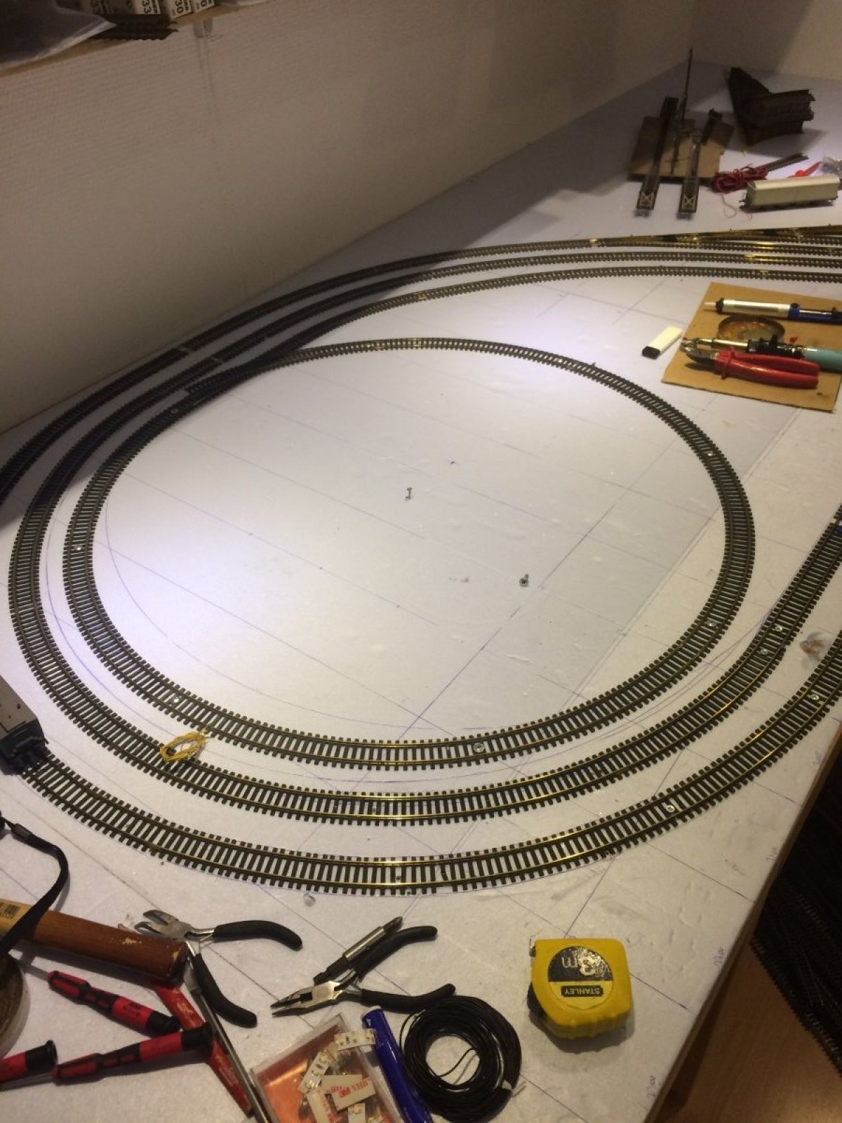

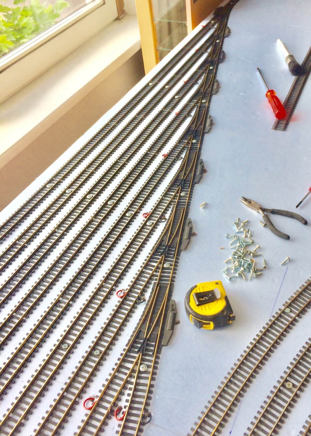

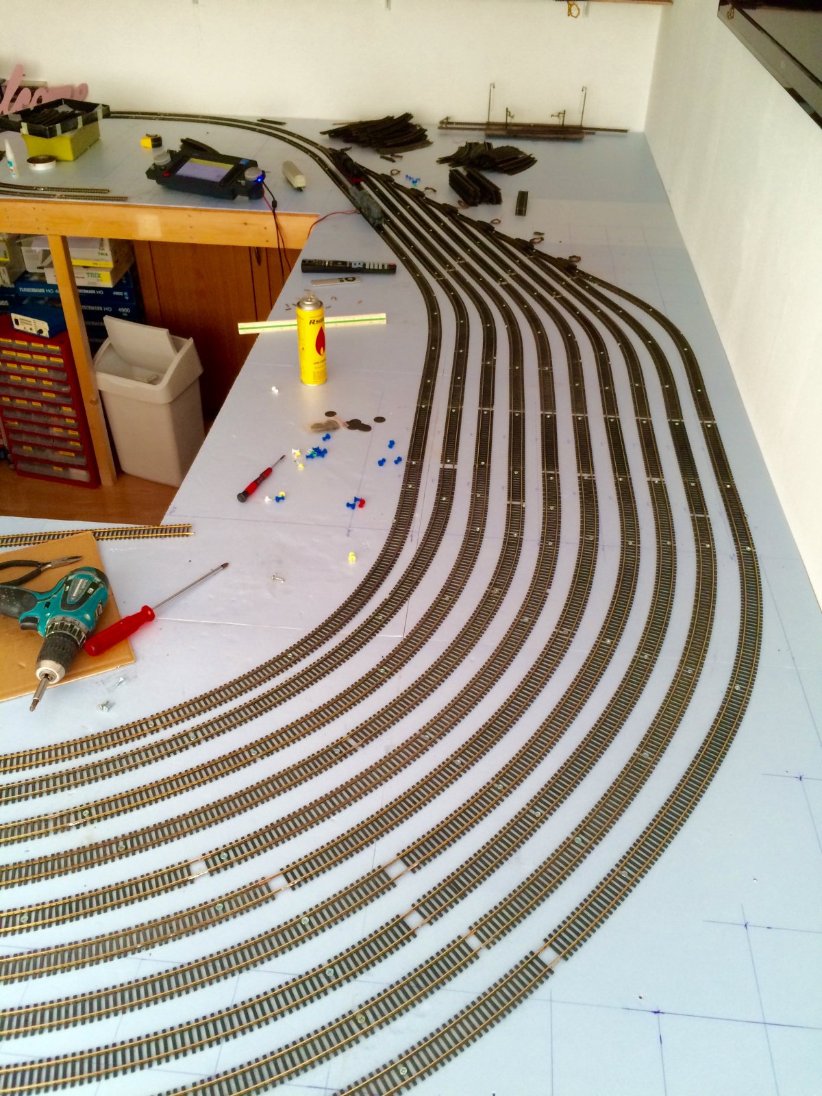

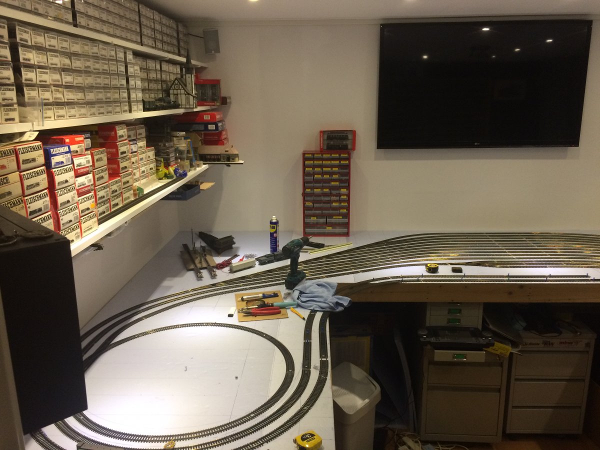

Hier nog wat plaatjes van de verrichte bezigheden (y)
Gr robin

Gigantisch project heb je hier, ik ben benieuwd!
Vraagje, op de bovenste foto, wat is je minimum boogstraal hier? Ik ben zelf aan het kijken en zie regelmatig 42 cm langskomen, maar dit ziet er kleiner uit naar mijn beleving (of de baan is gewoon veel groter dan mijn beleving).
mvg, Arvid

@Arvidus: eerlijk gezegd ;D ik zou het niet weten wat het precies is hij bestaat uit flexrails en ik heb de maximale grote gemaakt die te maken is op een baandiepte van 1000mm maar de treinen lopen er zonder problemen door dus dan is het goed toch (y)
Gr Robin

Ha, ja dan is het goed  (y) Maar dat is dus toch een meter, dan weet ik voldoende. Ik ben druk bezig een schaduwstation te ontwerpen binnen de ruimte die ik heb en daar behoort dan ook een keerlus (eigenlijk twee) bij. Mijn schatting zou inderdaad worden dat een meter genoeg moet zijn, maar het zag er bij jou kleiner uit. Nou ja, als het allemaal maar werkt, daar gaat het om.
Maar! Als dat stukje een meter diep is... hoe zit het dan bij je opstelsporen? Kan je nog wel bij de achterste sporen in geval van ongelukken?
mvg, Arvid

@Arvid: ik kan straks overal gewoon nog bij komen want de rechter zijde van de baan ligt aan een raamzijde en heb daar ruimte tussen de vensterbank en de baan gelaten om zowel de ramen te lappen😜en in geval van evt problemen op de baan👍🏻
Gr Robin

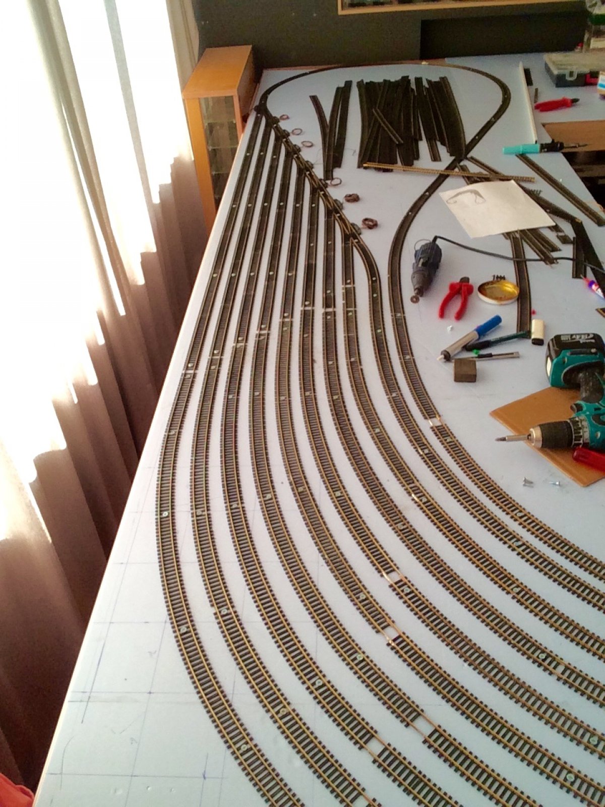

Het is even stil geweest maar zeker niet stil gezeten.

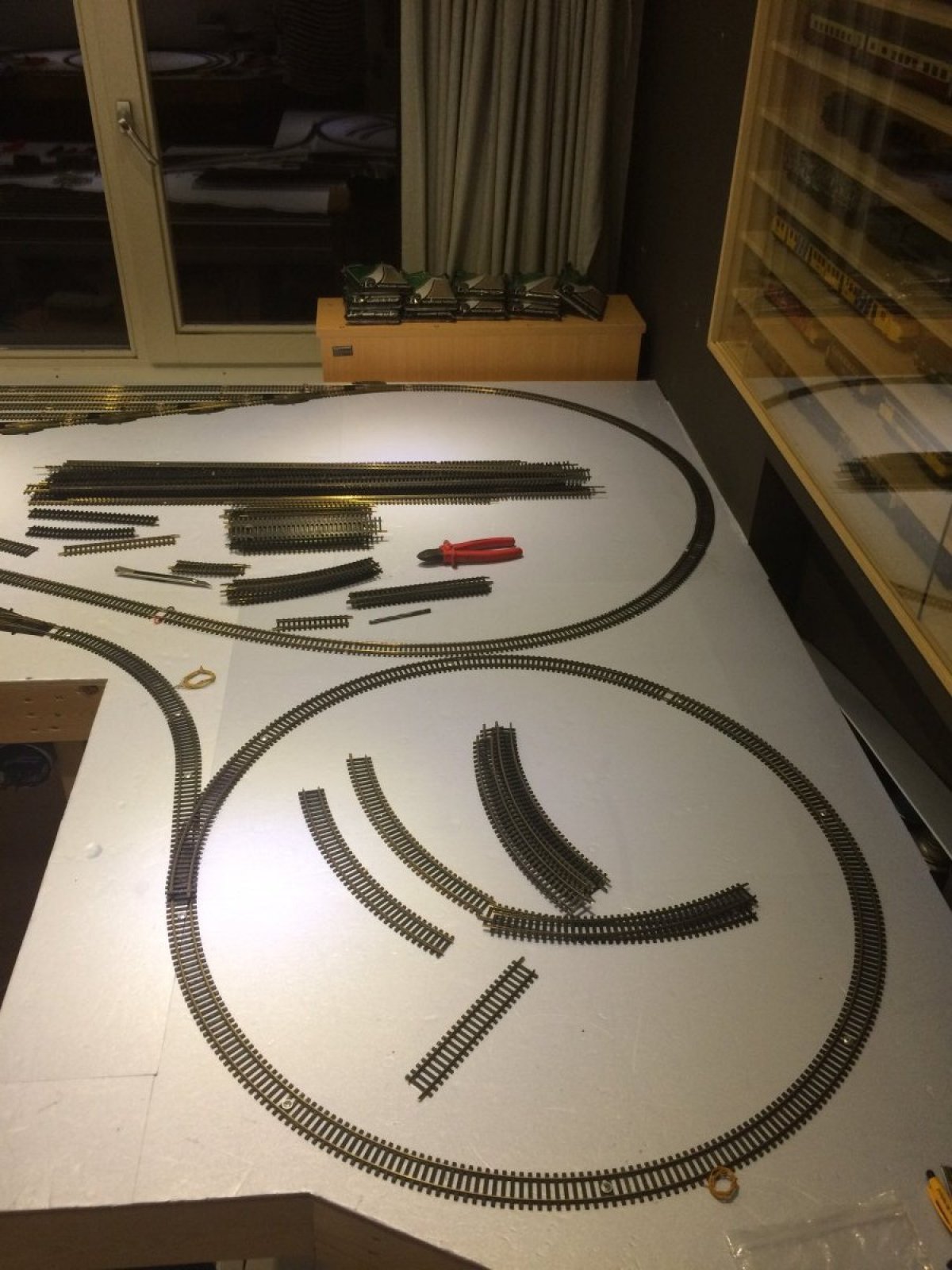

Ondanks de warmte ben ik toch nog wat wezen brainstormen en ga toch nog een baantje aanleggen om een extra spoor te leggen om kleine lokjes te kunnen laten rijden door de geplande bergen heen en heb hiervoor in het schaduwstation een extra 3 opstelsporen gemaakt (y) en ook al wat extra stroompunten aangesloten om een betere stroomvoorziening te creëren.

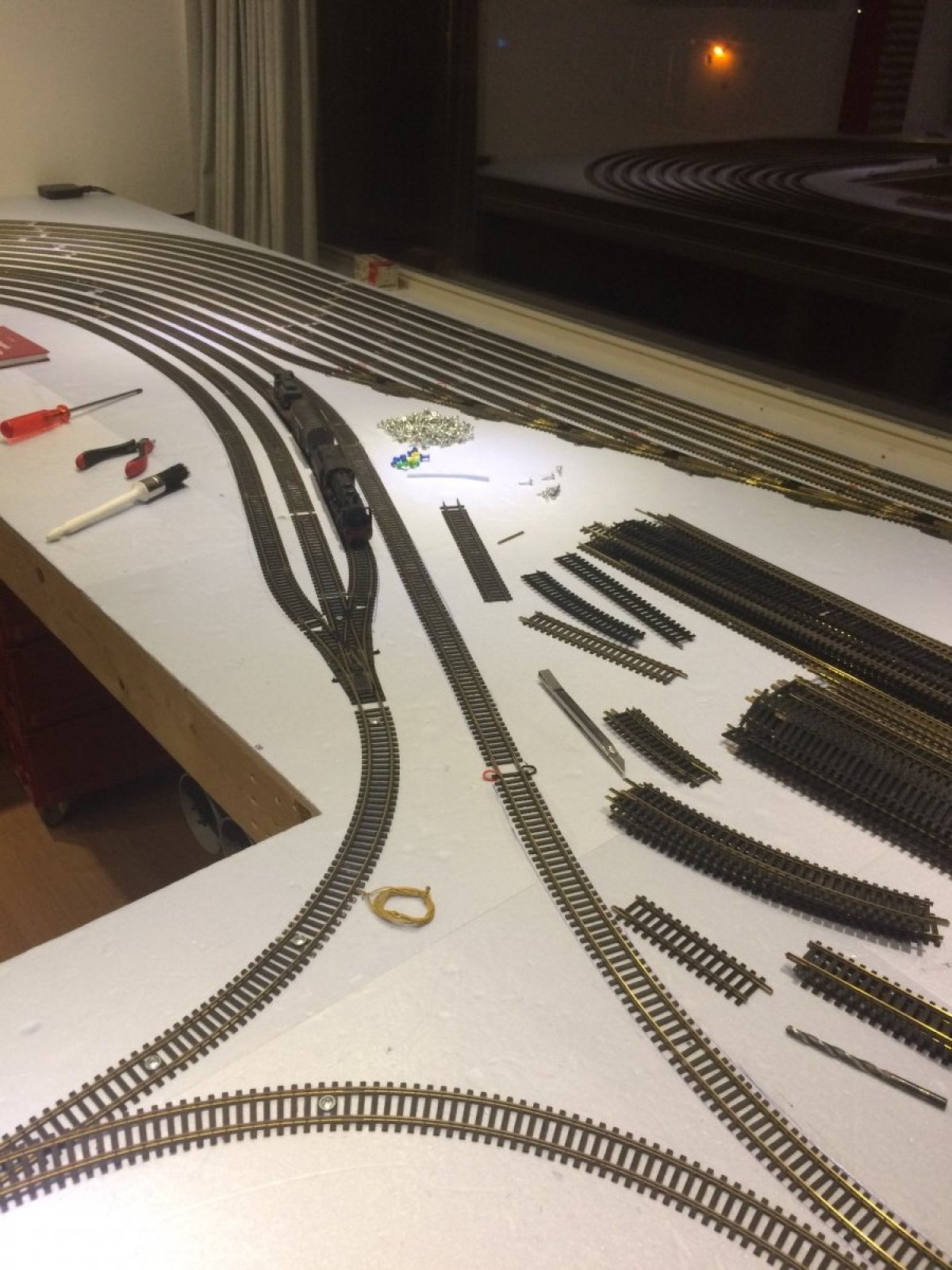

Gisteren nog weer even aan het plakken geweest en het hele schaduwstation ligt vast nu nog de laatste stroomvoorzieningen aanbrengen en de 2e etage kan d'r op.
Ook moet ik nog 2 klimspiralen gaan regelen voor een enkel spoor om een klein treintje te kunnen laten rijden (y)
Sommige foto's zijn weer gedraaid snap nog steeds niet waarom maar het zal wel ??? ;D
Gr robin

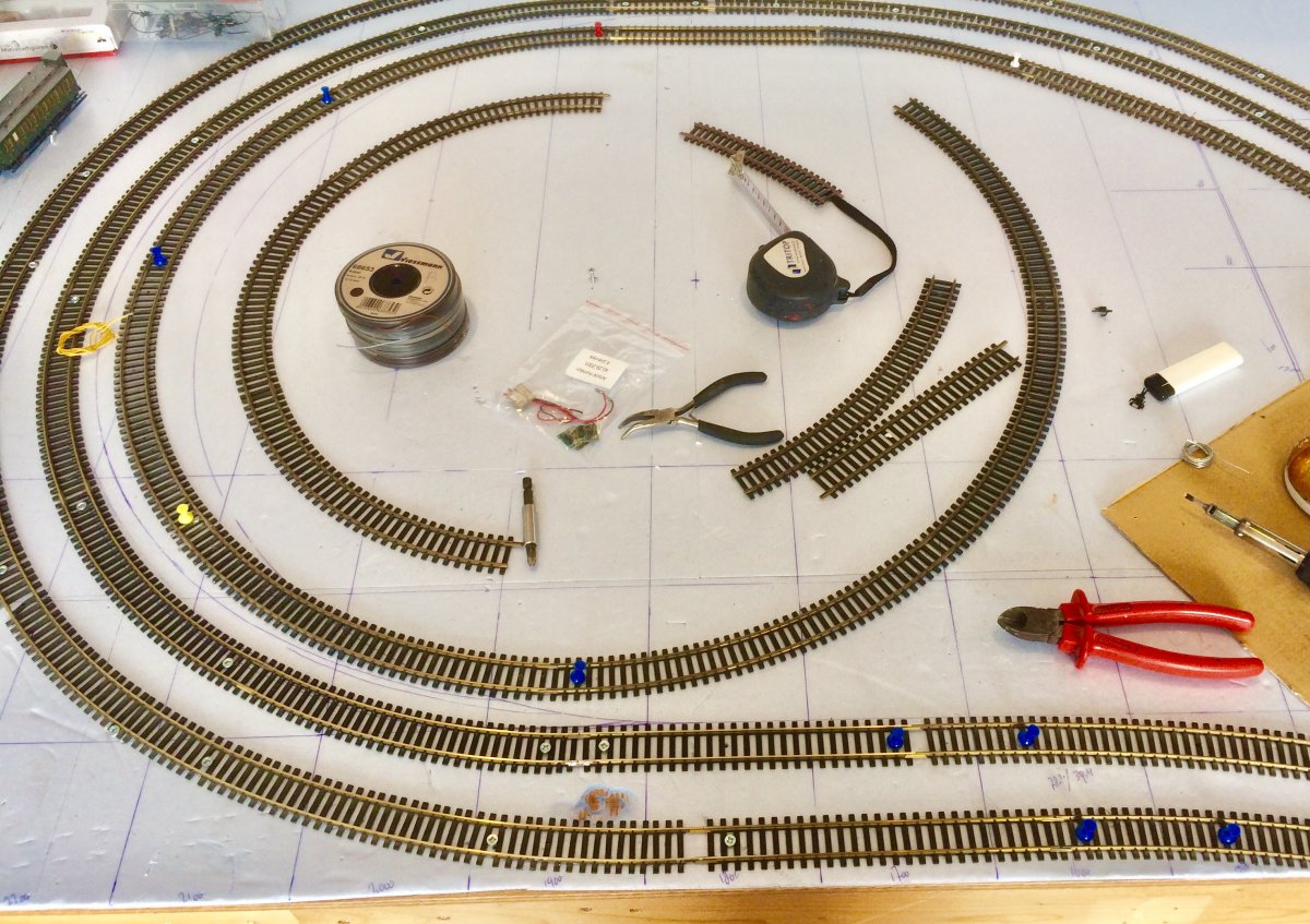

Die binnenste cirkels zijn wel heel krap, je gaat toch geen spiraal aanleggen met stralen van 36 en 42 cm? ...  ::) Beter kan je die zo ruim mogelijk nemen ... ;)

Hallo Olivier die binnenste cirkel wordt idd een spiraal en die zal een straal hebben van 38cm en dat gaat prima voor het gene wat ik hier op wil laten rijden (y)
Je zult op deze baan geen TEE zien rijden of een intercity maar komt een BV een T3 met wagons of mijn glasskasten en derg. het kleine spul mag hier op gaan rijden vandaar die kleine spiraal ;D

Dan zou ik wel de boel extra goed bereikbaar maken, want de eerste behoorlijk gedetailleerde kleine loc met een voorloop as gaat daarop vastlopen... Een Roco T12 zit op 420mm al aan het minimum wat nog mogelijk is zonder dat je de details eraf moet halen

@Ivanzon :Als daar een klein lokje op vast gaat lopen dan is er toch iets anders niet goed in orde lijkt mij :o want de vroegere startsets worden met deze radius bochten geleverd en met een Anna lok en die rijdt daar prima op dus alles in dat formaat kan er overheen (y)

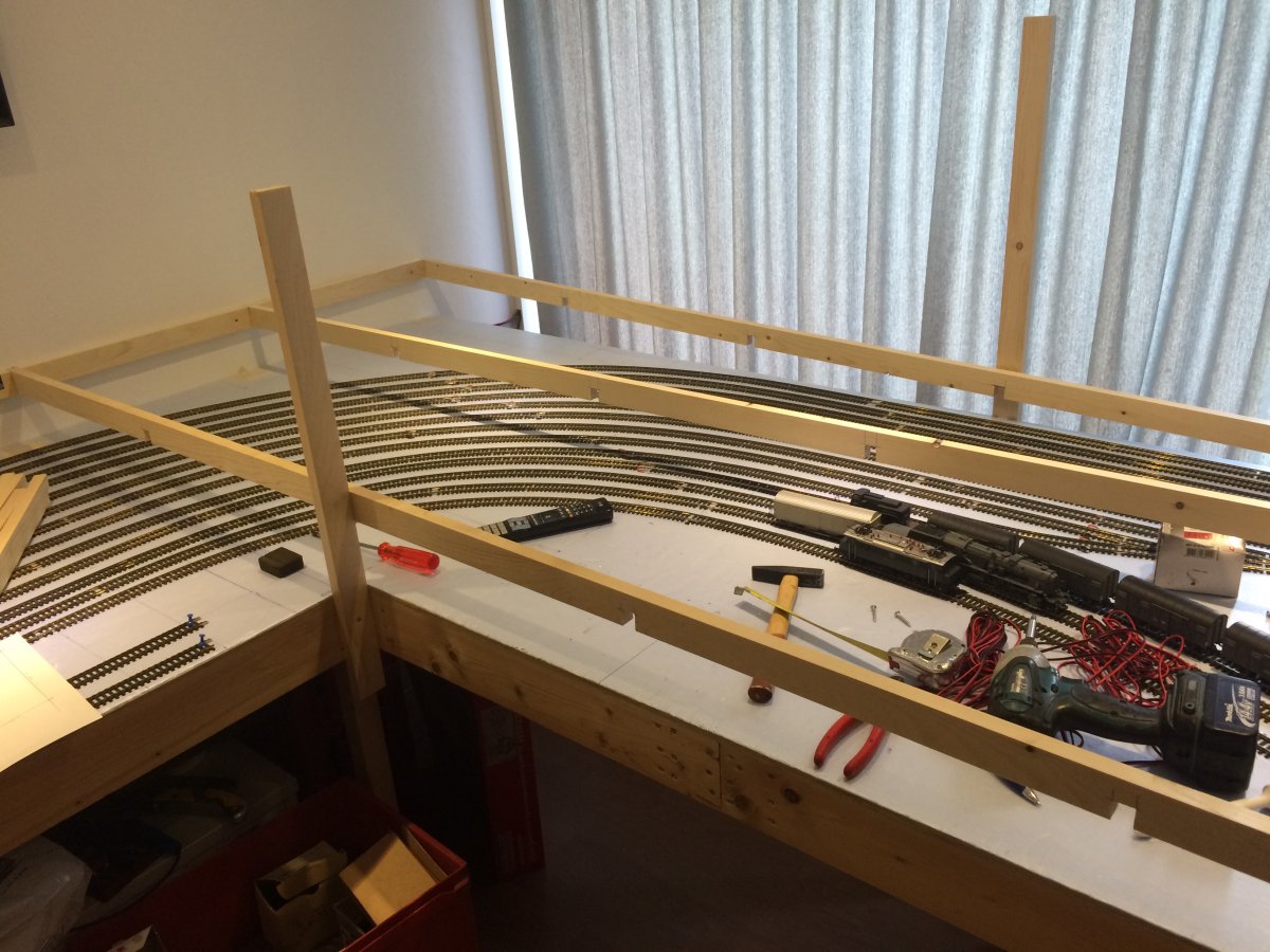

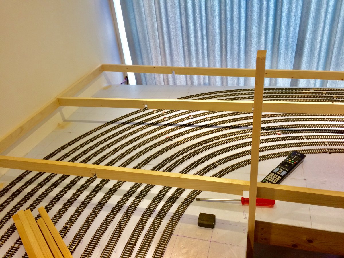

Verder vandaag begonnen aan de bouw van de eerste verdieping  ;D ik ga eerst het raamwerk plaatsen zodat ik daar de bedrading en de led-verlichting onder kan aanbrengen voordat ik de volgende laag multiplex platen ga aanbrengen (y)
Gr robin

Ben je met zulke niet ondersteunde lange lengte's niet bang dat het op den duur de zaak gaat doorzakken ?

Ik zie de kepen in het hout zitten, dus het word een raster ;)
Daarbij, het is nog niet klaar, lijkt mij....
