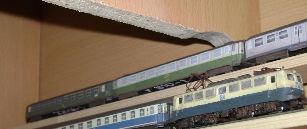

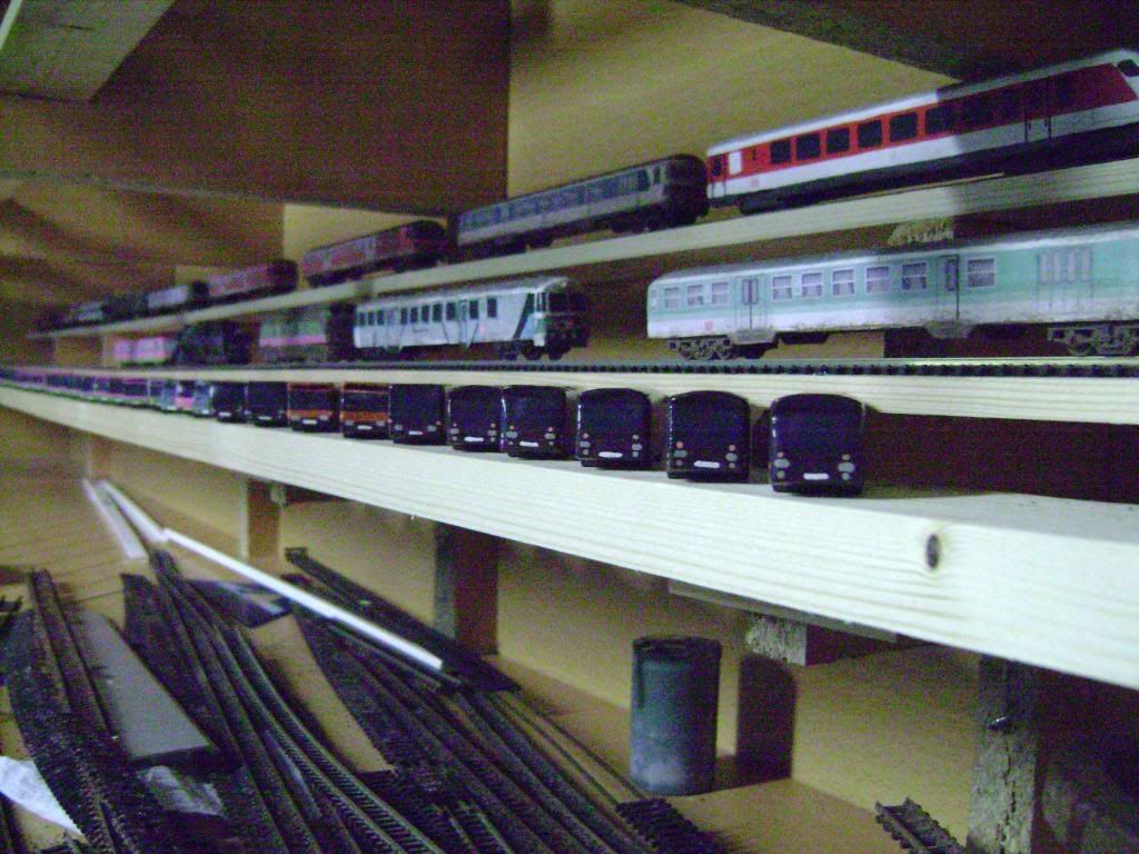

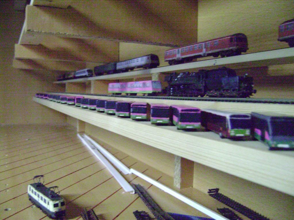

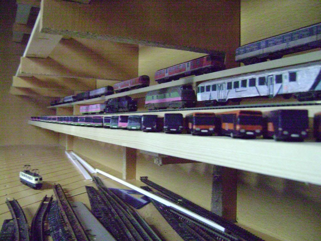

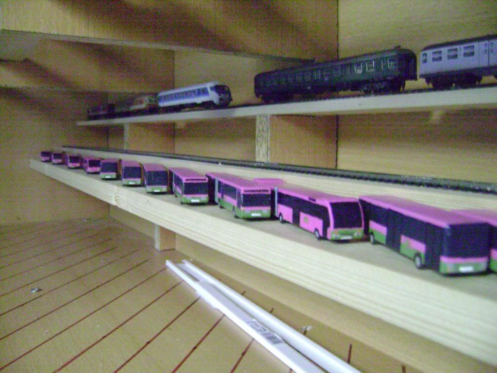

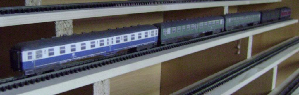

Bastiaan en Niels, bedankt, ze zijn beter geworden als verwacht en precies zoals gehoopt.
Vanavond heb ik even een schap in m'n vitrinekast bij gemaakt en wel eentje speciaal voor bussen. JA.... dat was nodig, en de foto's laten het zien, het ziet er uit om van te kwijlen zoveel bussen
Er staan nu 32 bussen op een rij van de NDS en LN, en dit is dus excl. de bussen die op diorama's staan( zijn er 9 of 10).
Groetjes Michiel

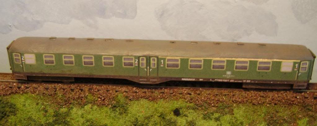

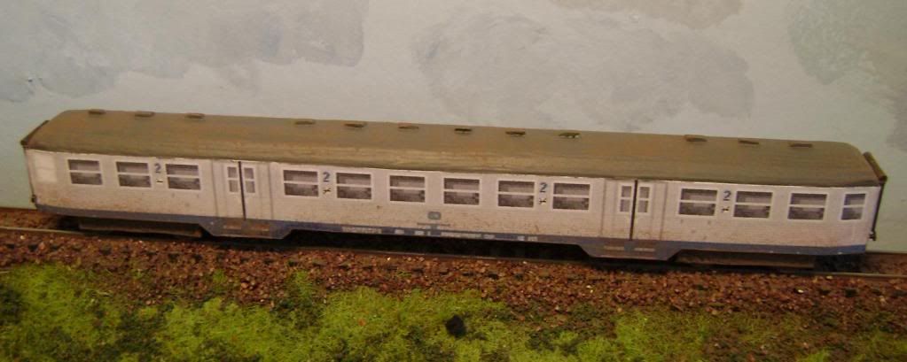

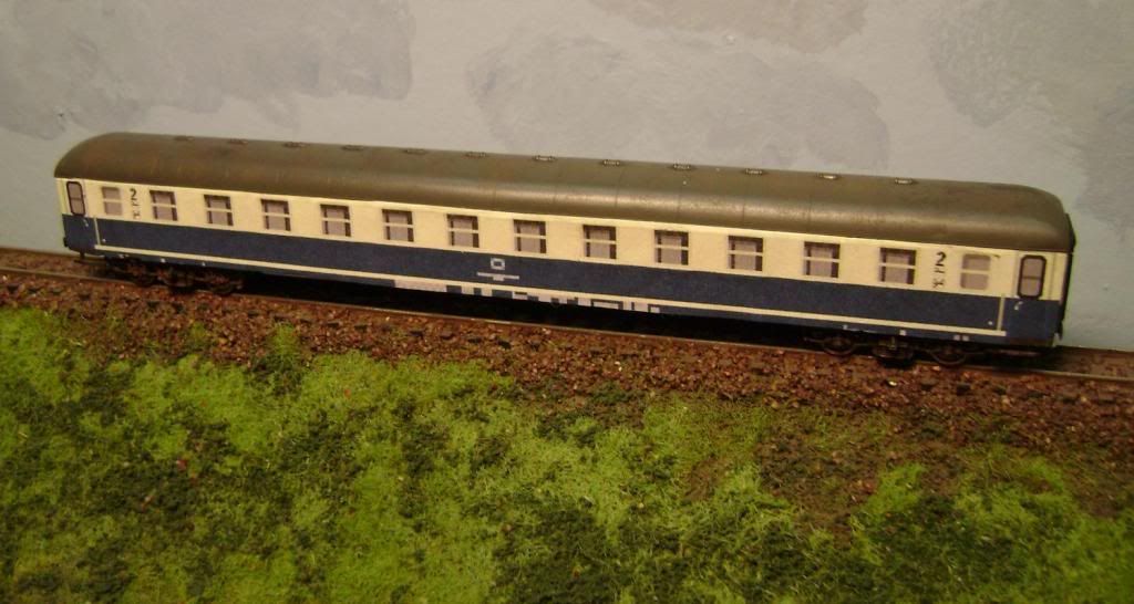

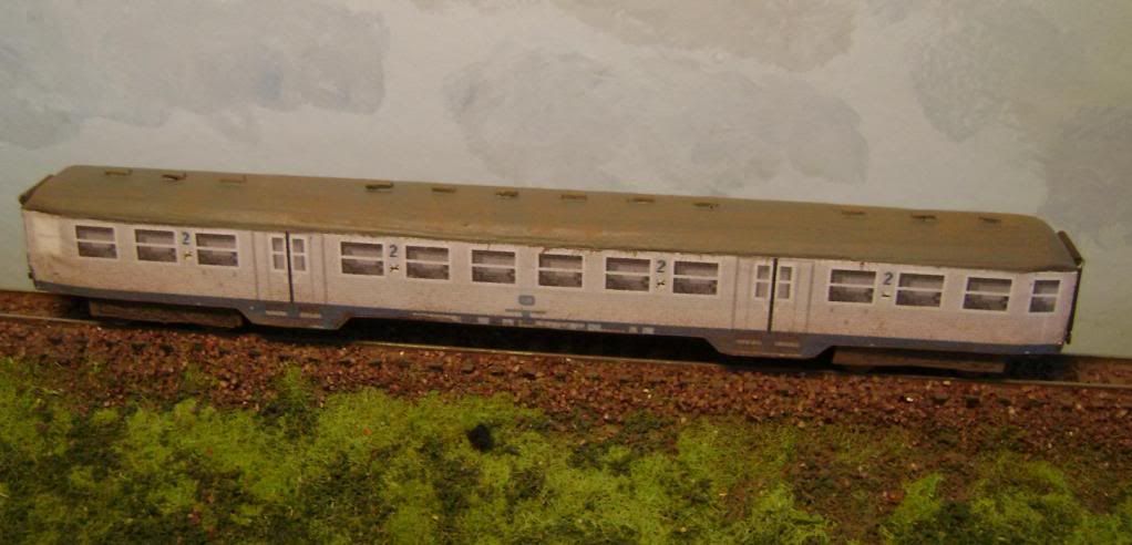

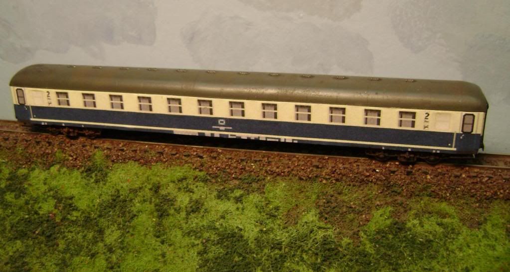

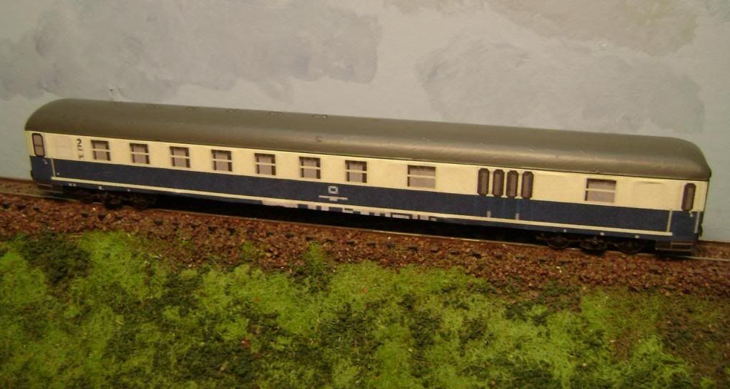

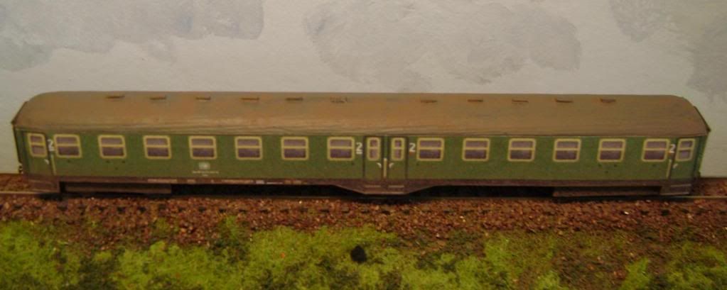

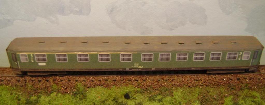

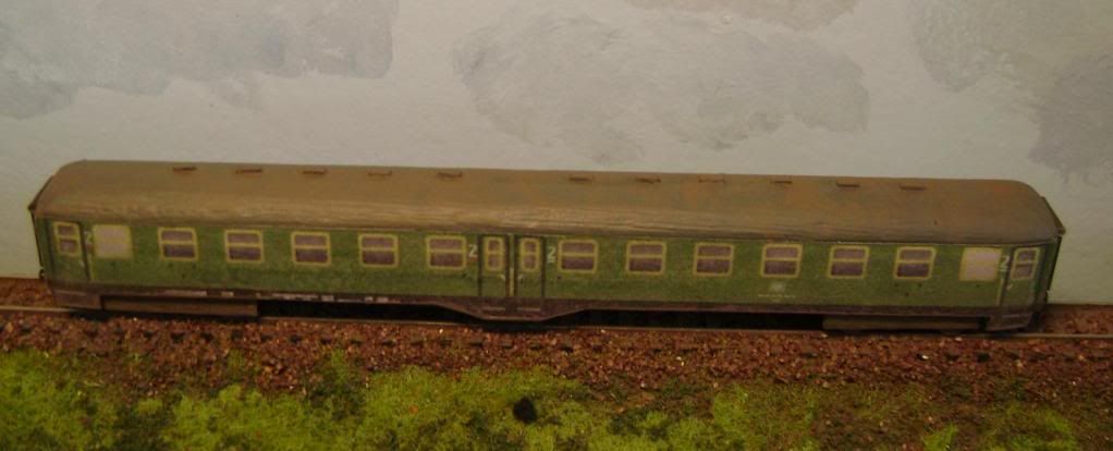

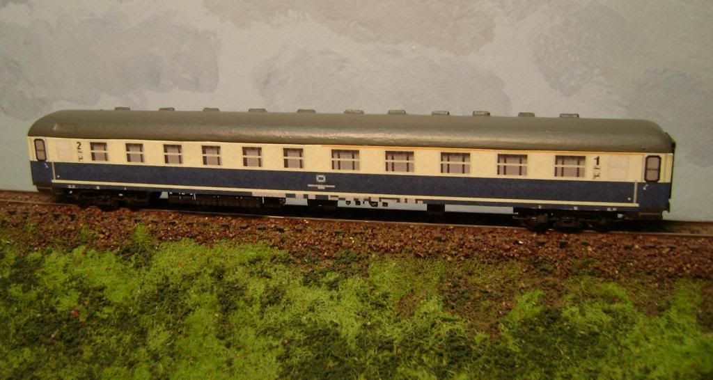

Ik heb vandaag 3 rijtuigen die me niet helemaal bevielen om verschillende redenen omgebouwd en bestikkerd. Twee Bcm241/Bm239* rijtuigen van roco heb ik omgebouwd tot Bm232* en BDms272:
Bm232;
BDms272;

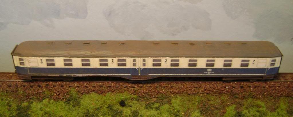

Een eerder tot niet correcte Am203 omgebouwde Aim260 heb ik nu omgebouwd tot ABm223:
Het ging redelijk goed, doordat de zijwanden niet glad waren zie je hier en daar een randje van een onder liggend raam ofzo, maar het valt verder wel mee.
*om even op die Bm232 en 239 te komen het verschil zit voor 95% in de ramen direct naast het balkon. Bij een Bm232 zijn die smaller als de normale ramen en bij een Bm239 net zo groot. Het is een klein verschil, maar iets waar als ik het weet ik me toch aan ga storen.
Groetjes Michiel

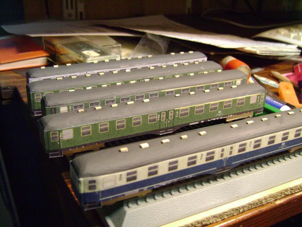

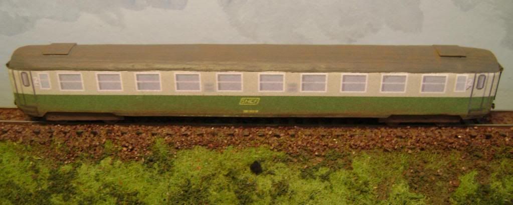

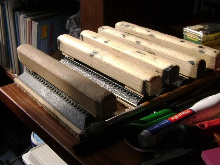

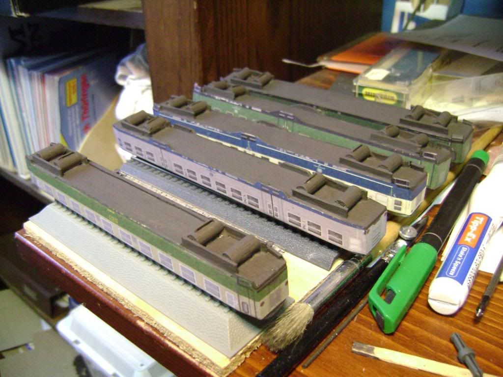

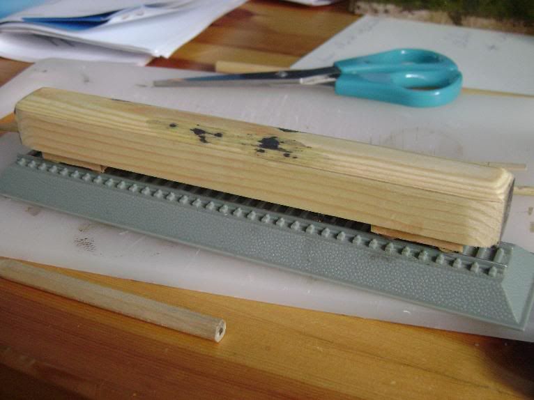

Op dit moment heb ik 6 rijtuigen in aan bouw, 3 midden instaprijtuigen type AByl411 en 2x Byl421( waarvan eentje groen en eentje blauw/beige). Verder nog een ABm225(groen), Bnrz725, dat word al m'n 5e en een SNCF UIC Y B10 in het groen/grijs:

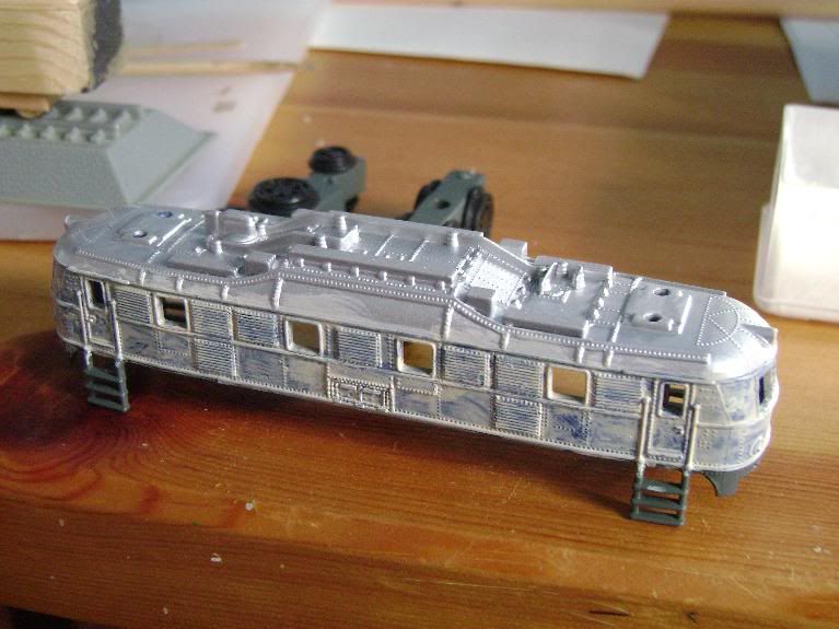

Verder heeft m'n Br118 z'n eerste beige laag gekregen, dit word de blauw/beige 118 013-2:
Groetjes Michiel

19 April 2009, 08:05:29 »

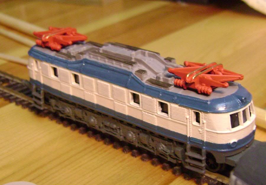

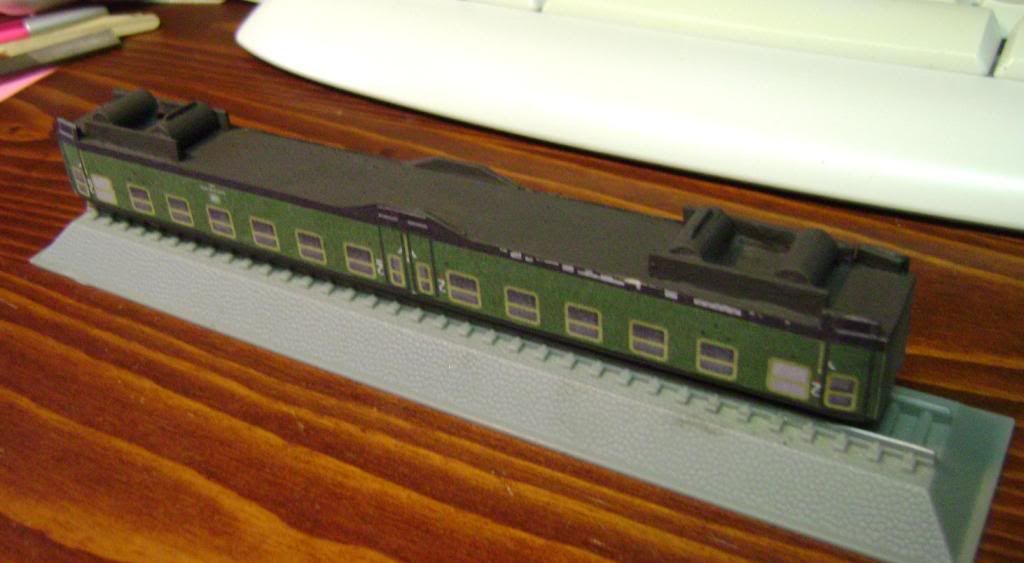

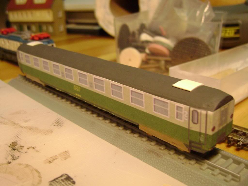

De afglopen dagen heb ik weer tijd gevonden om verder te gaan, de rijtuigen zijn nu bestikkerd. Achter de trapjes en schortplaten moeten nog houtjes komen voor de stevigheid. De stukjes hout voor de dak ventilatoren zitten er op en bij het SNCF rijtuig heb ik 2 plaatjes karton op het dak gelijmd.
Er moeten aan de rijtuigen nog wat dingen bij geschilderd worden, en daarna moeten de buffers en buisbalgen erop.
Gister avond ben ik ook met m'n Br118 013-2 verder gegaan, deze staat nu in z'n nieuwe kleuren. Daar moeten de frontseinen nog op geschilderd worden en dan moet de loc verouderd worden.
Groetjes Michiel

Je hebt je br118 strak geschilderd zeg!! Mooi werk heb je weer geleverd!!

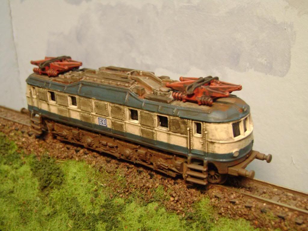

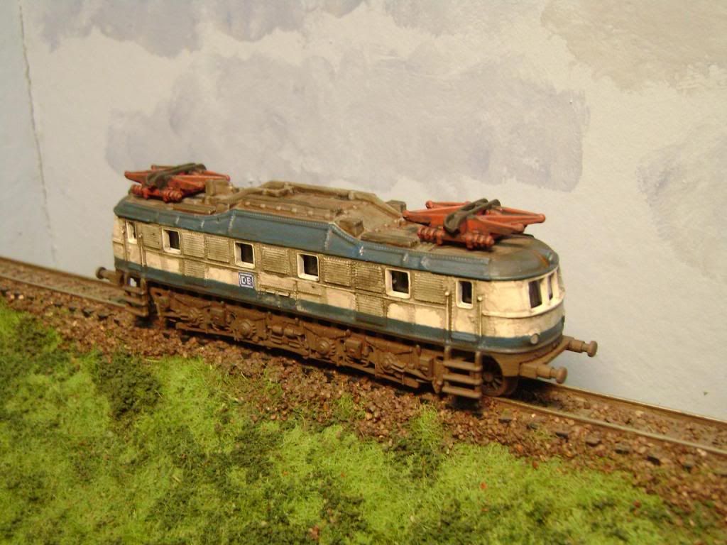

M'n Br118 013-2 heb ik vandaag af gemaakt:
Ik vind de loc heel apart zo in die kleur en zo vuil, maar zag ik hem op foto's ook dus is hij dat bij mij ook. In tegen stelling tot vele mensen vind ik blauw/beige altbau Elocs wel wat hebben
Uh ja die rijtuigen, nou de onderstellen zijn nu vuil zwart, die krijgen straks een af laklaag of 2
. Daarna word het met m'n tandarts haakje( ideaal gereedschap) gaatjes prikken voor de spijkertjes die buffers gaan worden. En het dak moet dan geschilderd worden. Eerst met een laag puur grijs, daarna met een mengsel van donker grijze muurverf en houtlijm. Het aflakken vervalt daarmee, want door de houtlijm is die laag al slijt vast genoeg. De buisbalgen worden zoals al eens gemeld gemaakt van geschilderde spaghetti.
Zo genoeg getypt nu nu moet ik toch echt ff af gaan wassen ipv treinen schilderen
Groetjes Michiel
Ps; die Br118 heeft incl. lijm en verf maar 6 euro gekost, zo blijft de hobby leuk

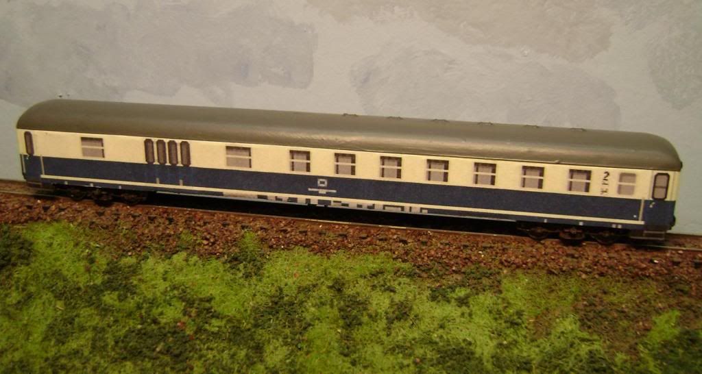

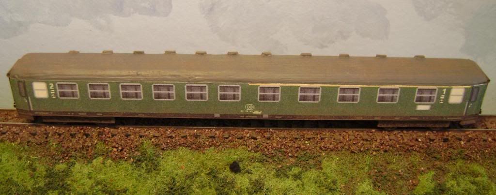

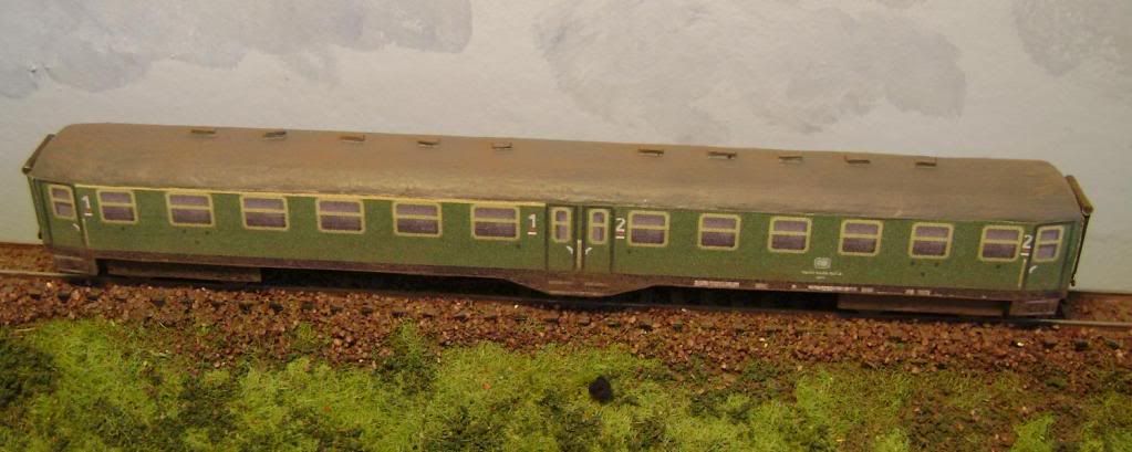

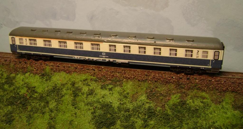

Ik moest er eind van de middag/begin van de avond nog ff flink tegen aan gaan, maar het is met gelukt alle werkzaamheden die nog moesten gebeuren aan de rijtuigen binnen 2,5 uur uit te voeren. Zo was ik net optijd klaar om de bus te pakken om treinen te gaan spotten

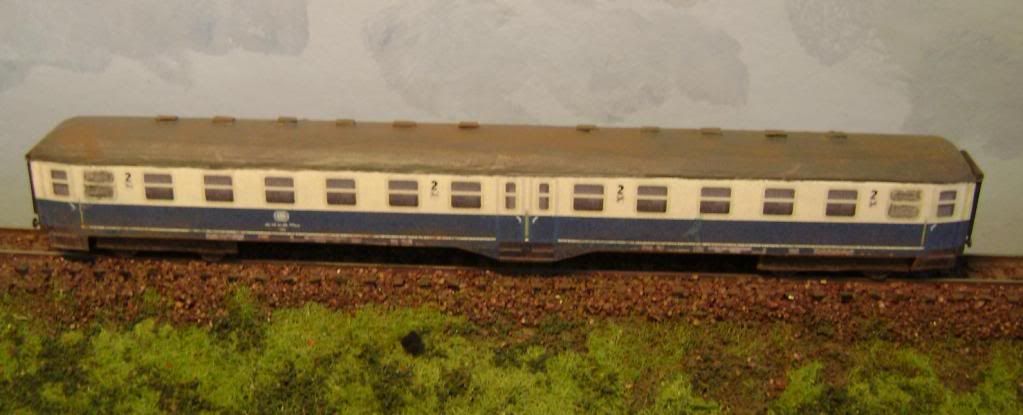

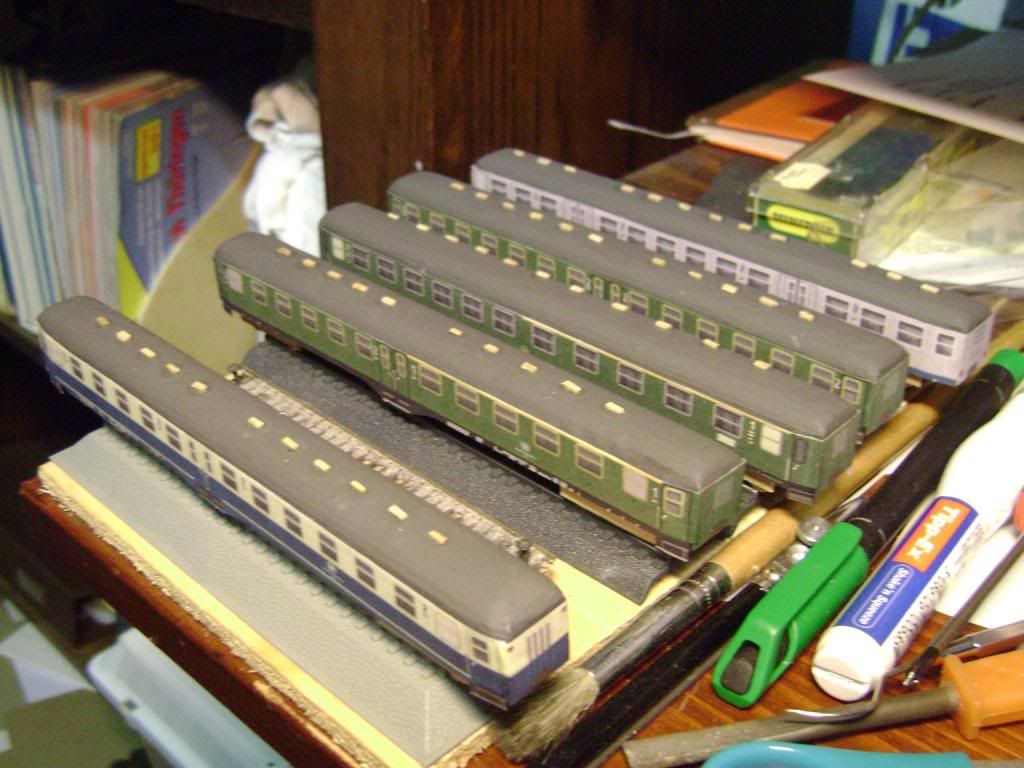

De rijtuigen zijn nu klaar:
Bnrz725, m'n 5e;
SNCF B10/UIC Y;
ABm225;
AByl411;
Byl421 groen;
Byl421 blauw/beige;
Bij dit rijtuig had ik een foutje gemaakt, deze had op beide zijwanden witte ramen, maar de WC zit maar aan één zijde, dus de andere zijwand heb ik tijdens het foto's maken nog met een teken potlood van grijze ramen voorzien.

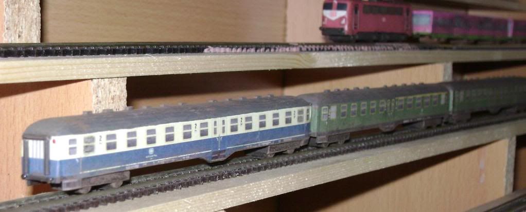

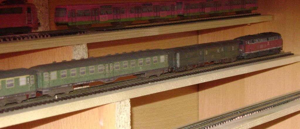

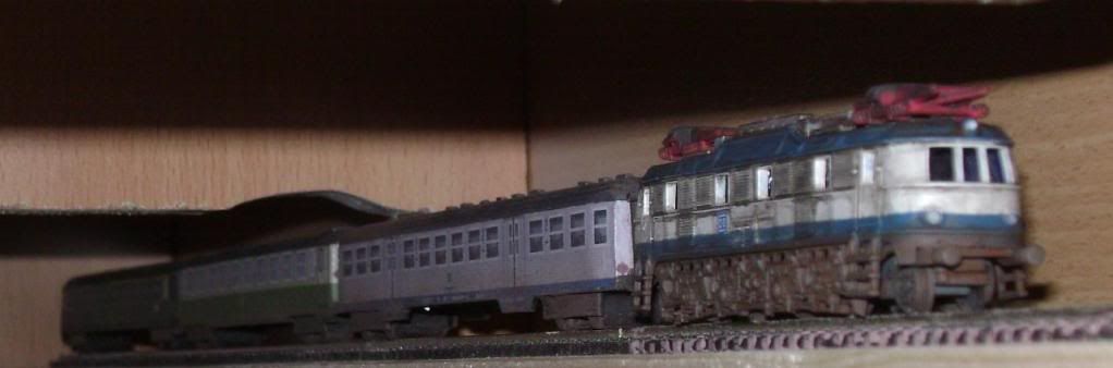

Daarmee heb ik nu de volgende treinsamenstellingen gevormt:
Stam 25 E2457 Nürnberg-Regensburg "Donau-City" am 4-6-1978;
Stam 26 216 059 am 20. Juli 1982 mit E 3670 von Wilhemshaven nach Bielefeld;

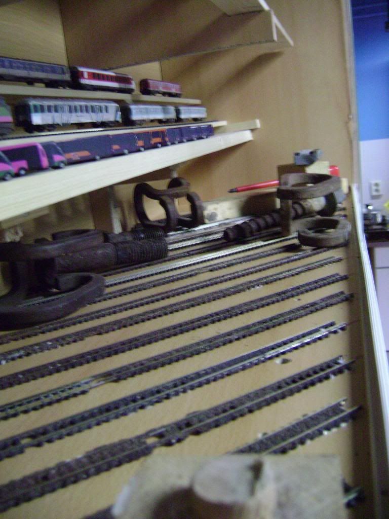

Ik heb meteen maar even de sporen die ik nog moest aftekenen af getekend onder in de kast. Ik krijg 33 sporen met ongeveer 40cm nuttige lengte, dit kan ik benutten door er bijvoorbeeld 2 stuurstandrijtuigen op te zetten en dan kom ik op een capasieteit van 66 rijtuigen. Voorlopig heb ik 64 stuurstandrijtuigen die deel van mijn verzameling moeten gaan maken waarvan er 13 in een treinsamenstelling zitten of komen te zitten.
Daardoor kunnen alle korte treinsamenstellingen van een loc+stuurstand verhuizen naar beneden waardoor er boven totaal al 136cm vrij komt en evt. kunnen enkele andere treinen ook naar beneden omdat er ook nog 4 kortere sporen komen.
Nu vullen de korte treinen soms wel lekker gaatjes op en dat wil ik wel zo houden, op lege plekken die te klein zijn om iets langs neer te zetten zit ik ook niet te wachten.
Uh ja, word nog wel vervolgd, groetjes Michiel

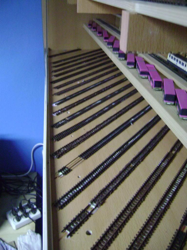

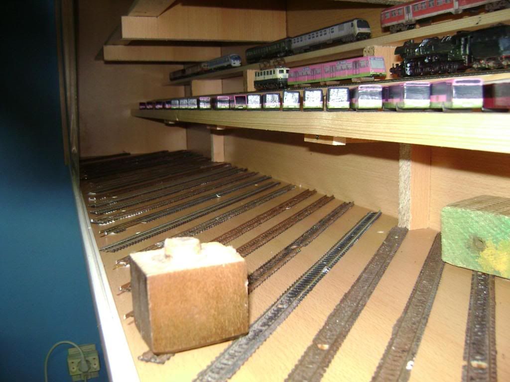

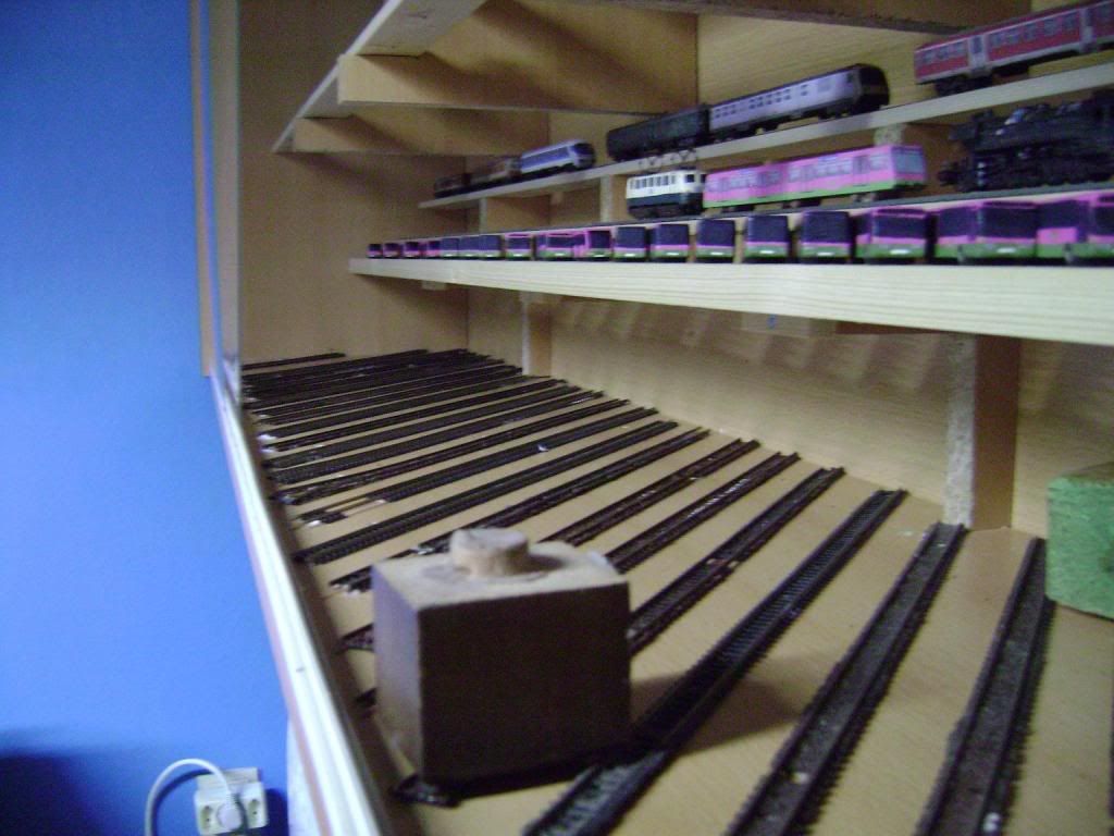

Uiteraard neem ik geen halve maatregelen, vandaag spoor 13 en 15 t/m 49 gelegd in m'n vitrinekast.
Ik heb de indeling op papier veranderd van de sporen, met alles wat tot nu toe gepland is heb ik van de lange sporen de sporen 1 t/m 8 (bijna) geheel bezet. 9 t/m 11 nog vrij, van spoor 12 is 160cm gereserveerd voor 3 setje gelede DDR dubbeldeks rijtuigen( 2x 4 delig en 1x 5 delig).
de sporen 13 t/m 43 zijn vol gepland, grotendeels met (nog te bouwen) stuurstandrijtuigen maar ook enkele korte treinen. De sporen 48 en 49 zijn ook volgepland met locs en een korte reizigerstrein. De sporen 44 t/m 47 hou ik vrij, mogelijk komen daar alle types Br627 en 628 op te staan, daar denk ik heel serieus over na nu ik een special over dat materieel gekocht heb.
Wat ik in de toekomst met de sporen 9 t/m 11 doen wil moet ik nog eens heel serieus bekijken want die zijn vol voor je het weet. Ik heb eerder al ICL(loc+10 bakken incl. 1x ICK BD+loc) en DDAR(7400+7800) wensen gehad en ook een CNL heb ik graag maar er zijn nog wel meer treinen die ik graag in model wil hebben.
De tijd zal het leren, gewoon het topic in de gaten blijven houden
Groetjes Michiel

Het ziet er weer strak uit Michiel,
alleen die 118 is wel errug verouderd...
een echte afgeragde bak
