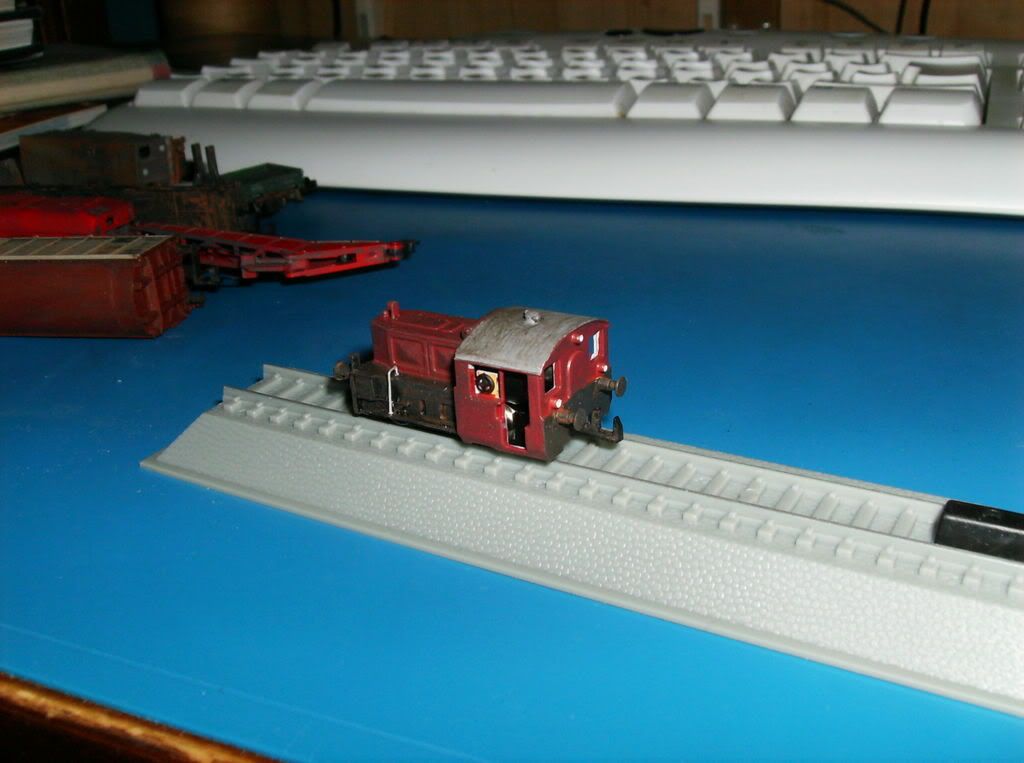

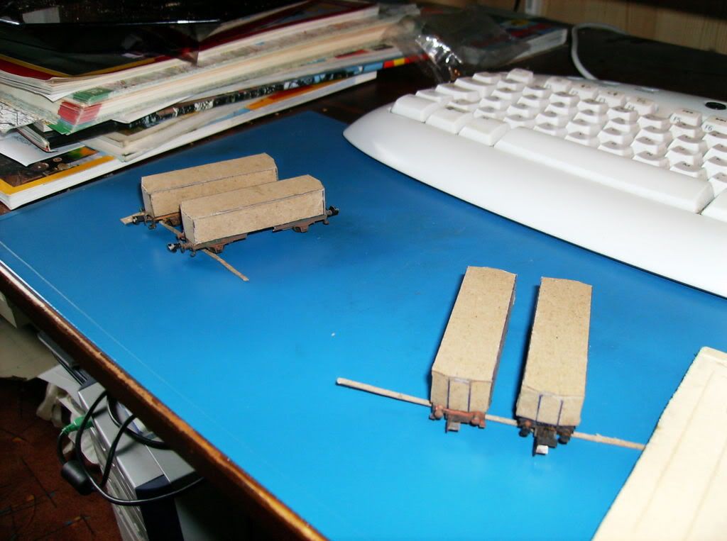

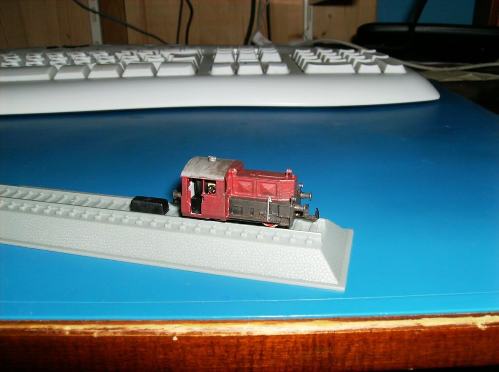

van de week heb ik mijn köf2 onder handen genomen en altrot geschilderd, want dah dingetje was geel.
De kleur verf heb ik toen zelf even gemengt aan de hand van wat foto's en uiteraard het locje direct verouderd.
Deze köf word de trekkracht voor een personentrein. Vanaf de jaren 50 tot halverwege de jaren 70 pendelde er dagelijks een köf2 met 2 3assige umbauwagens tussen Salzgitter-Ringelheim en Salzgitter Bad. De umbauwagens waren daarvoor voorzien van oliekachels voor de verwarming omdat de köf dat niet kon. De stam pendelde 15 keer per dag tussen de doorgaande treinen(ook zo'n aantal) door. Normaal bestond het treintje uit een köf2+ een 2e klas umbau 3asser en een 2e klas/bagage umbau 3asser. De beste foto die ik heb laat echter 2 2e klas umbau 3assers zien;
Deze foto komt uit Eisenbahn-Kurier special 82 Umbau und Rekowagen van DB und DR
Ik heb de rijtuigen al gereserveerd en als ik ze heb gaan ze omgebouwd worden en komen de kachels en schoorstenenenzo erin, daar kom ik dan ook op terug.

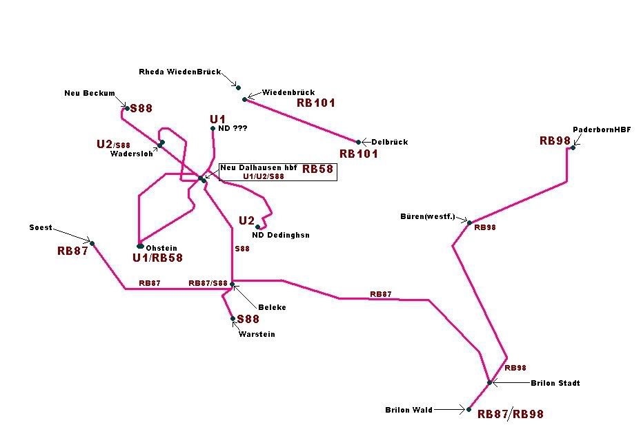

Mijn fictieve vervoersbedrijf NDS rijd op verschillende spoorlijnen, verder heb ik niet alleen bedacht wat er voor'n materieel rijd en soms wat geschiedenis erbij.
Ergens rond 1900 word er tussen de plaatsen Delbrück en Wiedenbrück een spoorlijn geopend door een locaal spoorbedrijfje. De spoorlijn heeft een lengte van 23km en heeft naast de 2 eind stations 4 haltes/tussen stations.
De treinen bestaan uit coupé rijtuigjes en stoomlocjes. In de jaren 30 word er bedacht dat het misschien praktischer is als de lijn geëlectrificeerd word. Hier word in tegenstelling tot wat dan bij de DR gebruikelijk is voor gelijkspanning gekozen met een spanning van 1,5KV.
Materieel besteld de Delbrücker Eisenbahn in frankrijk in de vorm van een 2assige uitvoering van de "midi" locs die voor de SNCF gebouwd worden.
Deze locjes lijken op de vanaf die tijd gebouwde BB300, er worden er 2 geleverd. Dit is niet helemaal genoeg maar enkele stoomlocjes kunnen nog wel wat jaartjes mee. Ook worden er nieuwe rijtuigen besteld, deze zijn het zelfde als de donderbussen die de DR en later de DR en DB in dienst hebben. Hiervan worden er 7 geleverd zodat er ook een redelijke reserve is.
In de 2e wereld oorlog blijven de beide elocjes redelijk gespaard en de beschadiggingen en defect zijn daarna snel hersteld.
Al snel moesten de stoomlocjes die er nog waren wel vervangen worden en werden er 2 elocs bij bestelt. Deze waren iets moderner als de vorige en leken daardoor meer op de vanaf eind jaren 40 gebouwde BB8100, maar dan weer 2assig.
Met de 4 2assige elocs kunnen alle treinen gereden worden en is er ook wat reserve. Van de 7 rijtuigen worden er 2 aangepast tot stuurstand rijtuig. Jaren gaat dit gewoon verder. Eind jaren 70 zijn de rijtuigen zo'n 40 jaar oud en aan vervanging toe. Dit word te duur bevonden en daarom word rijtuig voor rijtuig in de werkplaats binnen genomen en word er op het onderstel een nieuwe rijtuigbak gebouwd. In 1980 waren alle rijtuigen weer indienst en ging men weer op de gebruikelijke manier verder.
Begin jaren 90 word de Delbrücker Eisenbahn overgenomen door de NDS( Neu Dalhausen Stadbahn) die zijn werk terrein wil uit breiden tot ver buiten Neu Dalhausen. Daardoor komt er langzaam aan wat verandering inzicht.
In 1996 raakte één van de 2 oudste locs type B38 ernstig defect en werd daardoor buiten dienst gesteld. 3 jaar later in 1999 werd al het nog rijdende materieel vervangen, dat had inmiddels al heel lang dienst gedaan en het werd dus tijd.

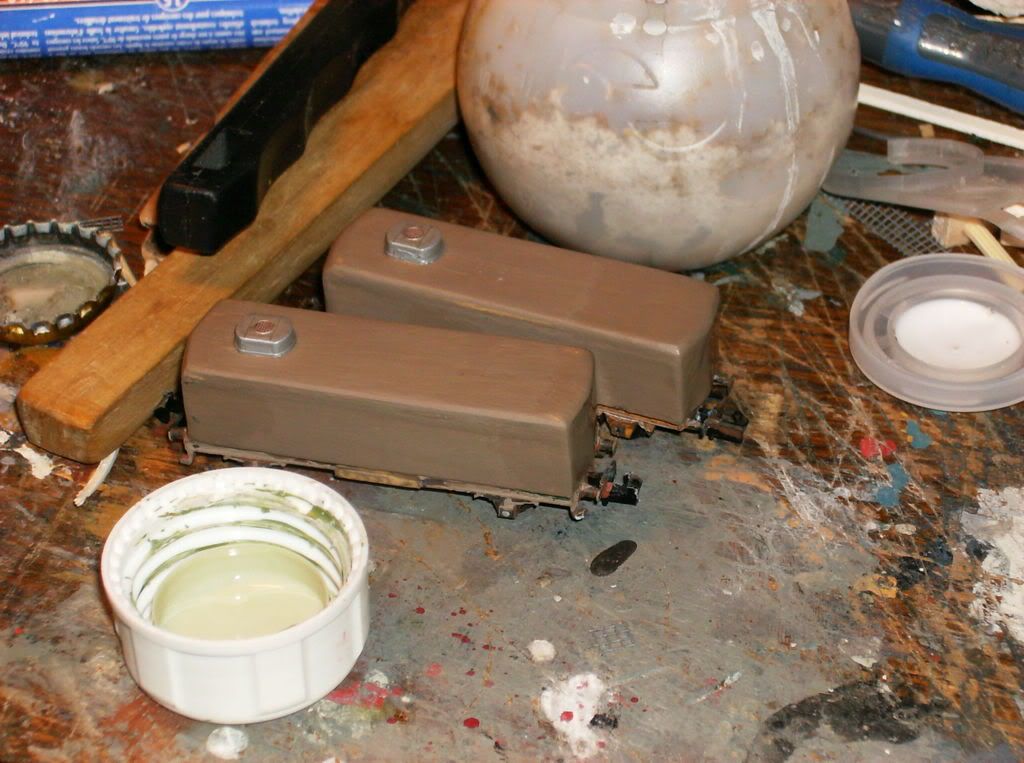

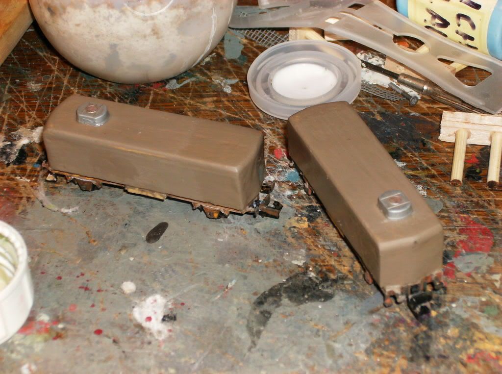

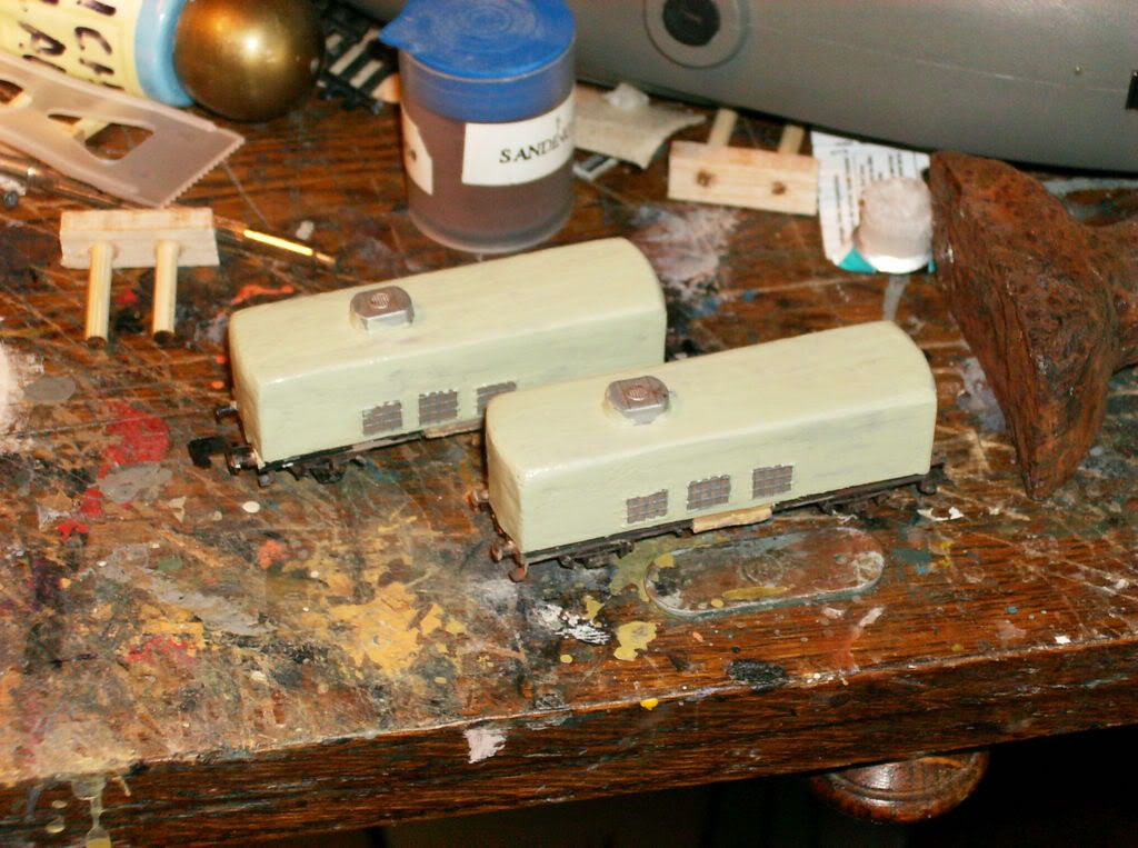

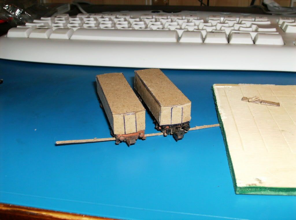

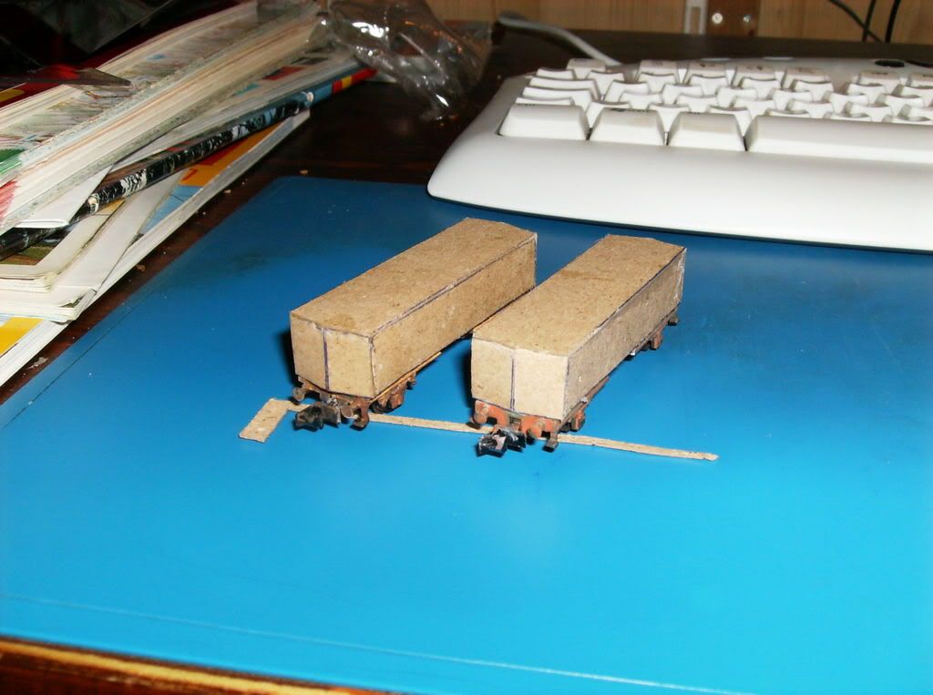

De locjes bestaan uit 0,8mm karton en div soorten hout en worden gebouwd op onderstellen van 4 goederenwagens die ik daarvoor gesloopt heb( die wagens staan nog wel op de foto een paar posts terug).
Na het schuren heb ik ze met on verdunde muurverf geschilderd in 2 lagen en daarna weer flink opgeschuurd. Daardoor zijn ze redelijk goed glad geworden. Een laag verdunde en op sommige plekken onverdunde hotulijm maken de basis af.
Hier de 2 B38ers in hun eerste laag groen, die kleur bestaat uit 1 deel midden groen en 2 delen grijs/beige om een goed uitgebleekte kleur weer te geven.
De kastjes op het dak zijn airco kasten die ooit op een japans treinstel hebben gezeten. De roosters op de zijwand zijn stukjes horregaas, iest wat grof, maar moet het toch ergens van maken.
Word vervolgd groetjes Michiel

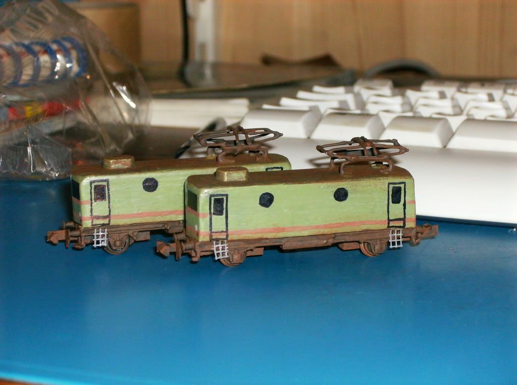

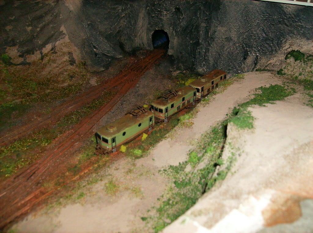

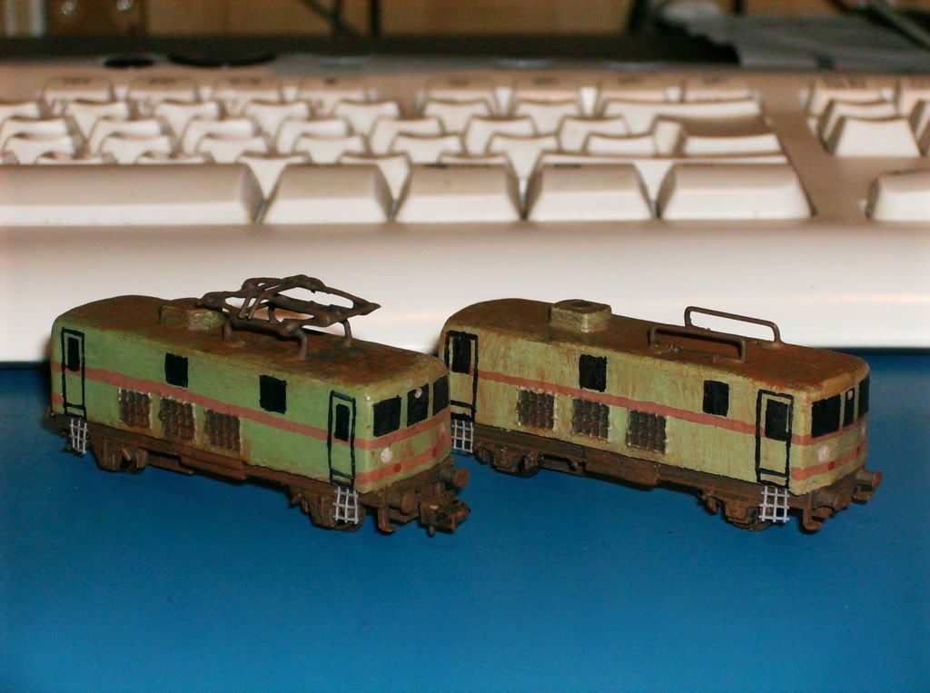

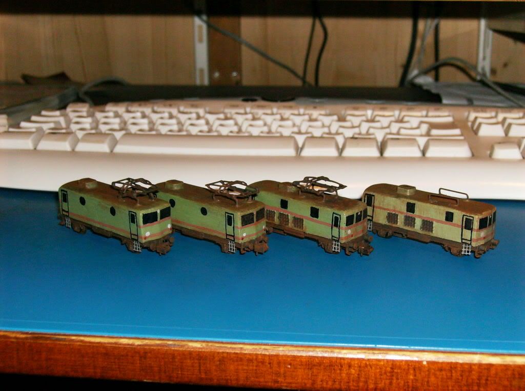

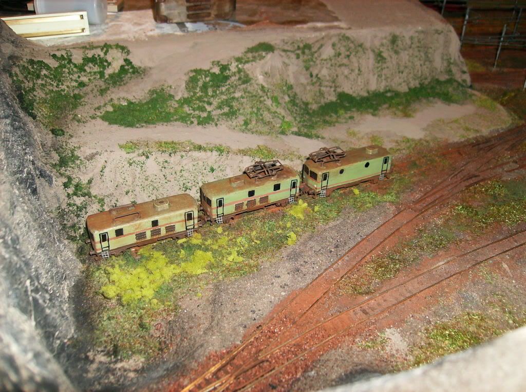

Inmiddels zijn de NDS 4001 t/m 4004 bijna af, de groene kleur bleek wat licht dus ik heb ze donkerder geschilderd. ik heb ze gewassen met zeer sterk verdunde grijze en heel lichtgrijze verf. daarna de biezen er op geschilderd. De 4002 is wat lichter als de rest want die staat al 3 jaar langer buitendienst. Daarna wat gedrybrusht met roest enzo.
2xB38
2x B49
Alle 4 samen
en 3 stuks op hun plek op module 1
Groetjes Michiel

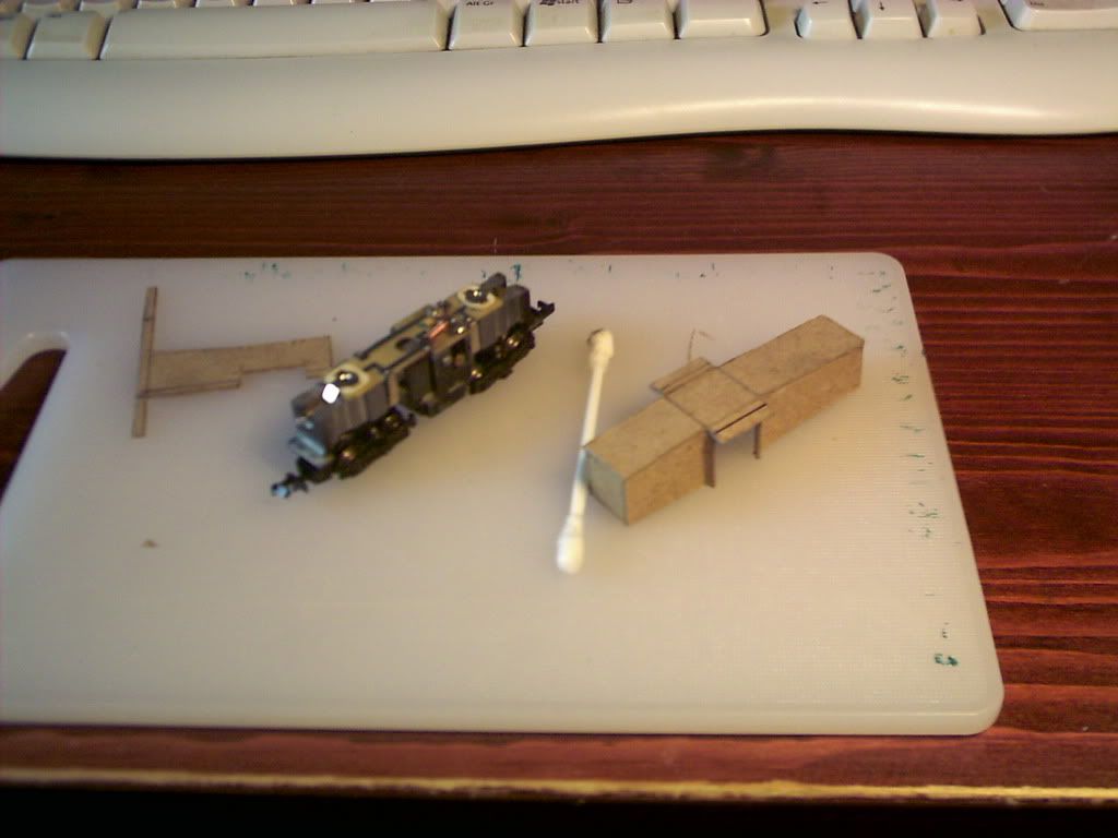

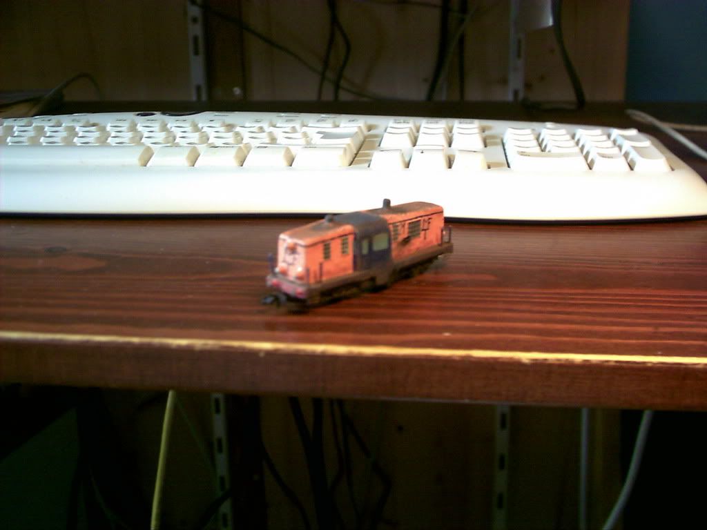

Gister heb ik het onderstel onder mijn Oriëntrode Br212 uitgehaalt en de loc overgezet op andere draaistellen zonder aandrijving.
Op het onderstel van de Br212 is inmiddels een andere loc in aanbouw. Deze loc word van mftrains, kleur en front/sluitsein indeling zijn nog niet bekend.
Het word een loc zoals die door het amerikaanse leger in de 2e wereld oorlog naar europa zijn gestuurd. Deze locs zijn in de jaren 40 speciaal voor dit doel gebouwd. Na de oorlog kwamen die locs in div. europese landen terecht en vooral bij de NS en FS.
Mijn loc kan niet helemaal worden zoals de echte, de cabine zit noodgedwongen uit het midden, maar dat mag de pret niet drukken.

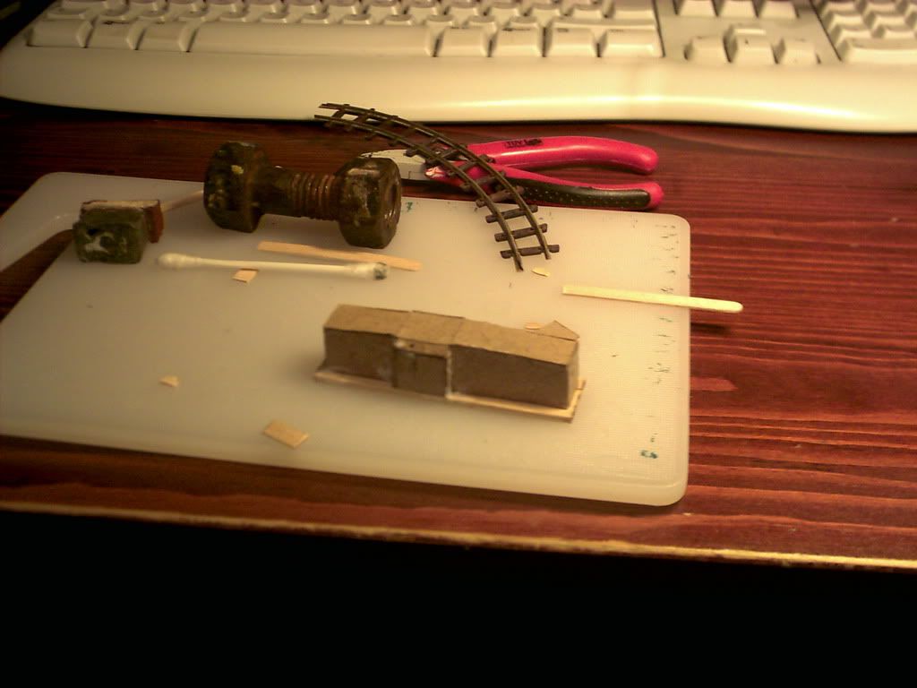

de kap bouw ik uit 0.8mm karton.

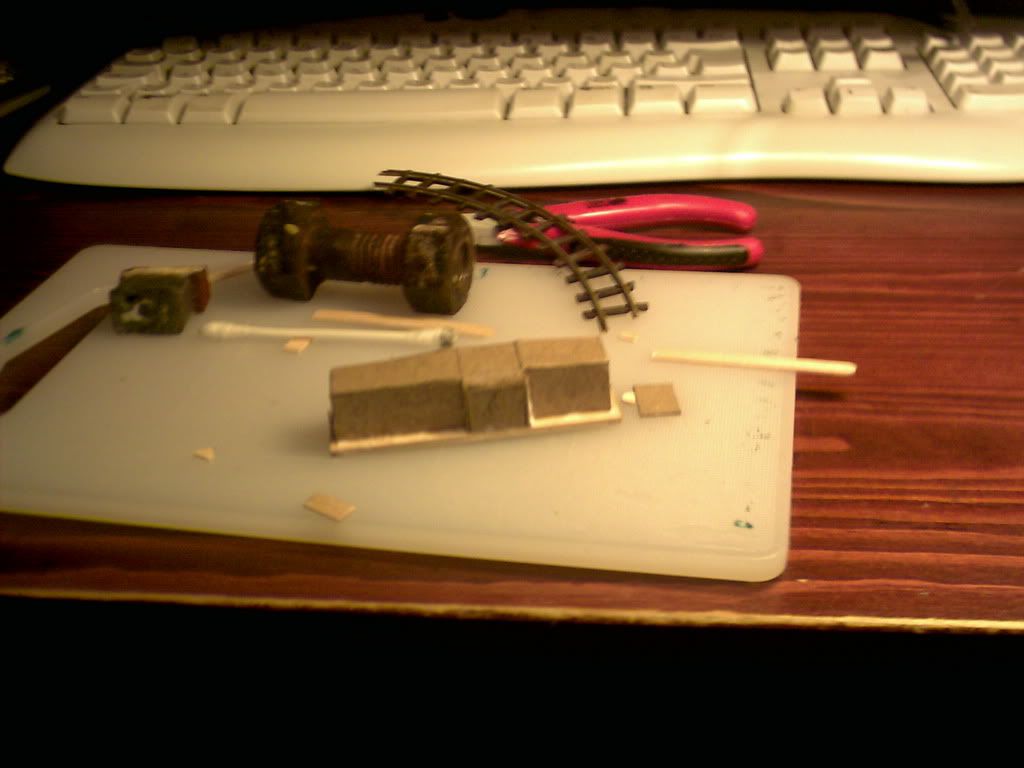

Het onderste deel heb ik gemaakt van roerhoutjes van de kiosk. Dit heb ik er eerst op gelijmd en later de ruimtes die weer open moesten uitgeslepen. Inmiddels heb ik er 4 groefjes ingeslepen in daar spijkertjes als buffers ingelijmd.
Er moeten nog schortplaten onder de cabine komen en ik moet kijken in hoeverre ik het onderste deel van de bufferbalk kan maken ivm de koppeling die vrij moet kunnen bewegen.
Groetjes Michiel

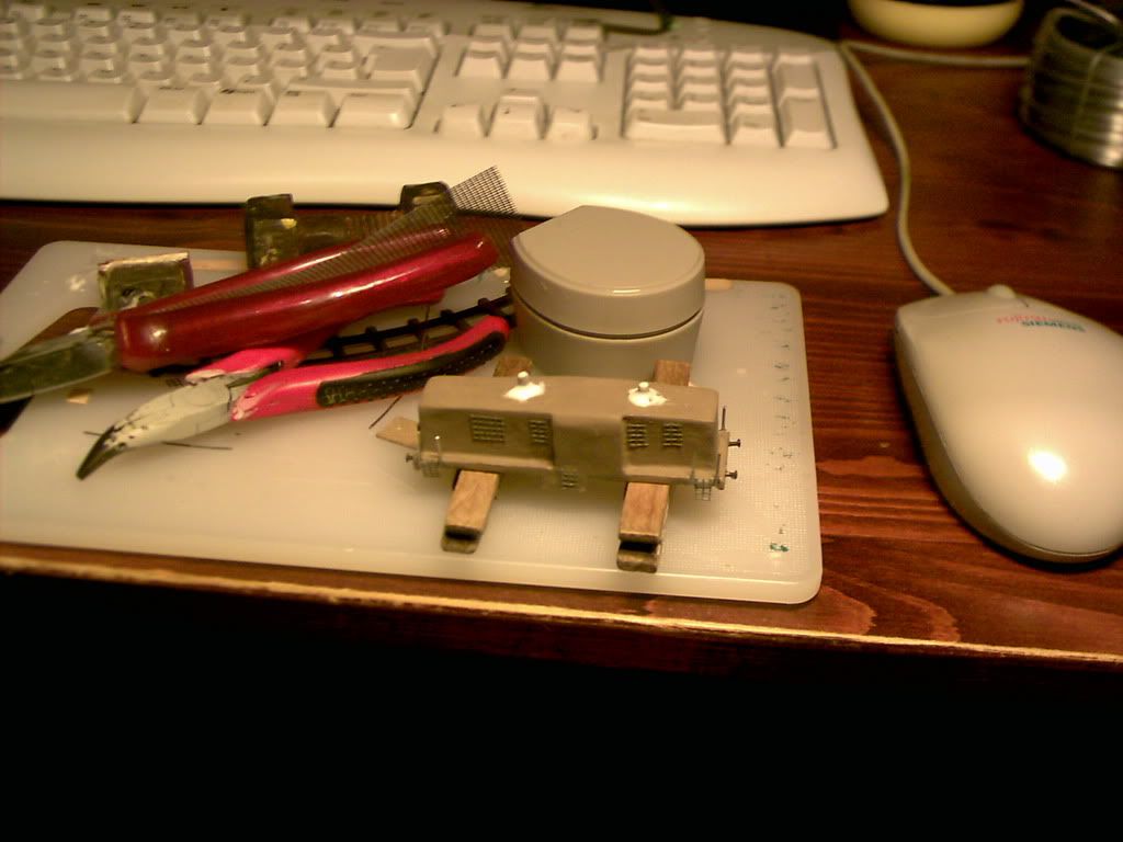

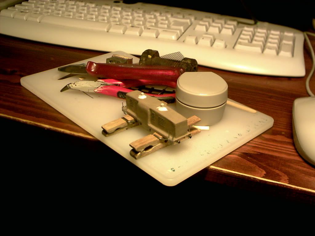

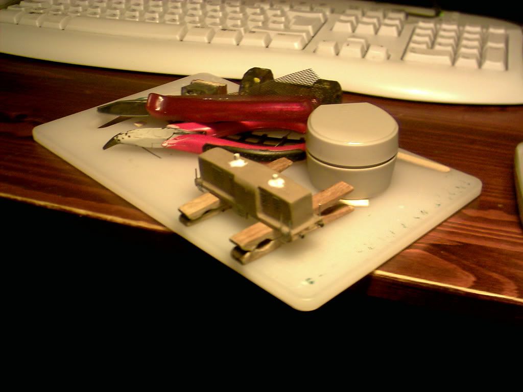

De loc is nu zo goed als klaar voor het schilderen, ik heb hem glad gemaakt met muurverf( laag aanbrengen en laten drogen en opschuren) en houtlijm( afwerklaag).
Ik heb horregaas gebruikt als rooster en voor de trapjes. 2 schroefjes dienen als schoorstenen, verder wat handgrepen er op. De cabine deuren komen niet in de kopwanden van de cabine maar in de zijwanden, dit omdat de motorhuifen te breed zijn.
Zo moet de loc er uit gaan zien maar dan verouderd uiteraard;
dit is weer een bewerkt traffic screensaver plaatje
Op de cabine zet ik geen losse handgrepen wand dat leverd een probleem met het onderstel op, dus daar worden ze er op geschilderd/getekend.
Groetjes Michiel

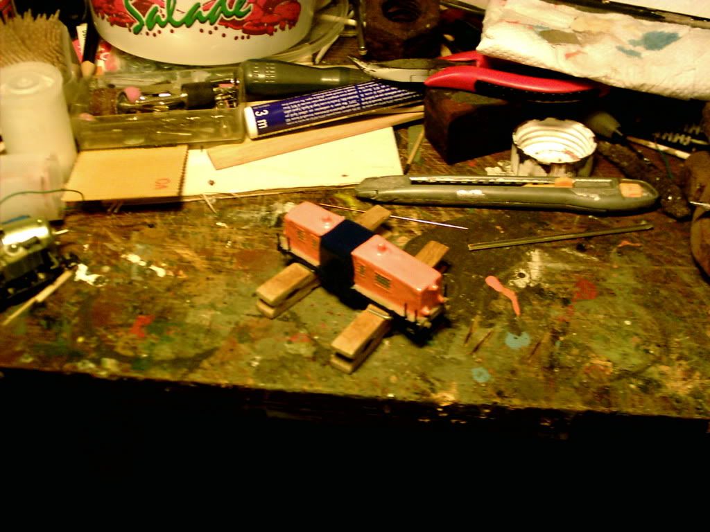

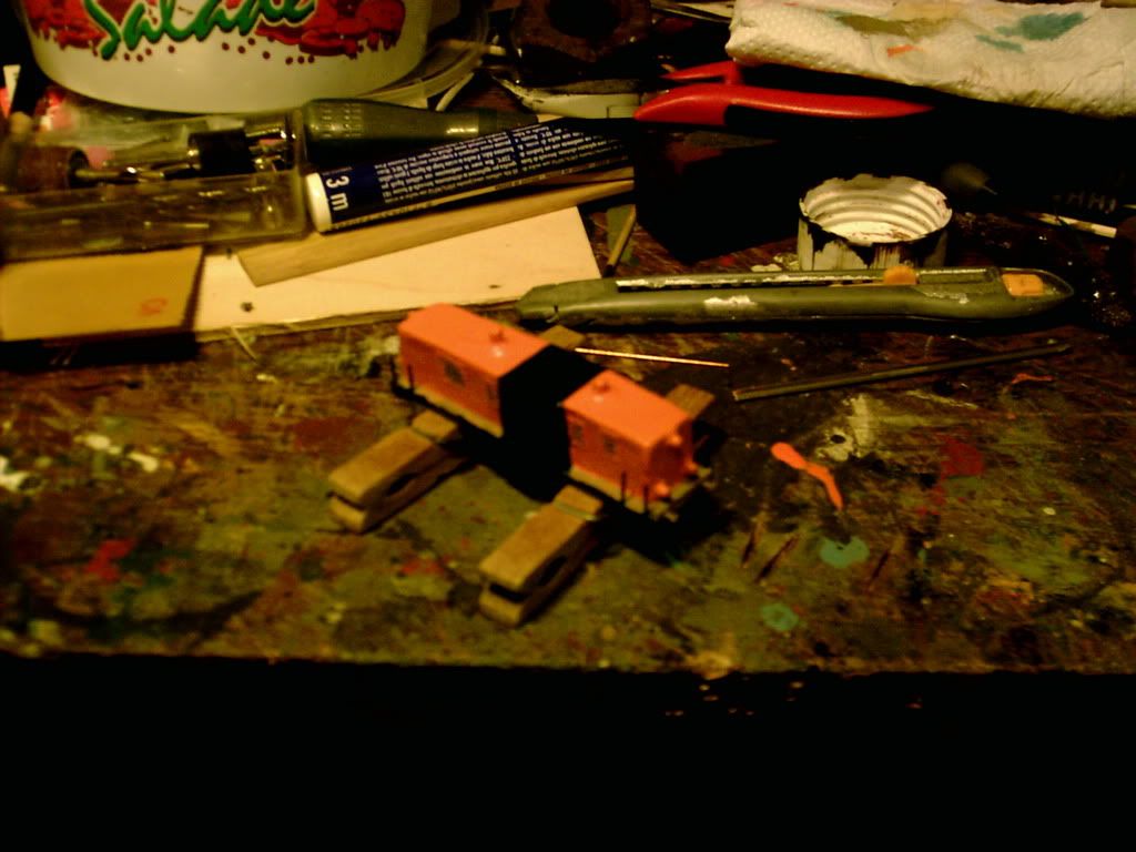

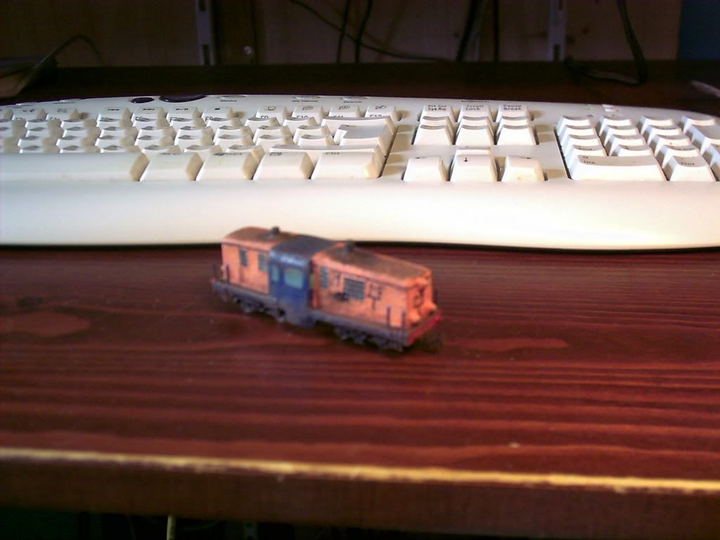

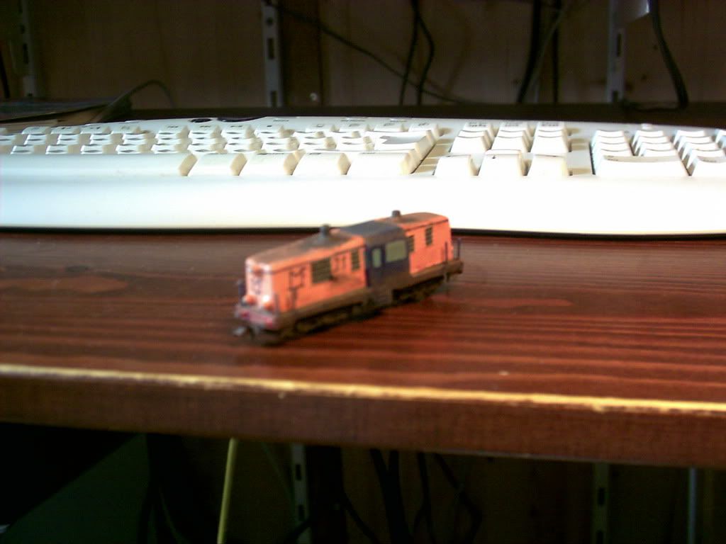

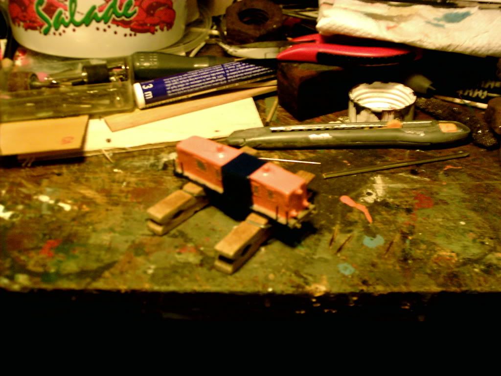

Zo inmiddels lekker locje aan het schilderen;
De foto's laten het niet echt goed zien maar hij is aardig vel oranje, het blauw zit er ook op, nu nog wat dingen zwart maken en dan kan ik het oranje nog wat bijwerken.
Groetjes Michiel
Ps; hij heeft wel de kleur blauw van de tekening in de vorige post ook al is dat niet goed te zien.

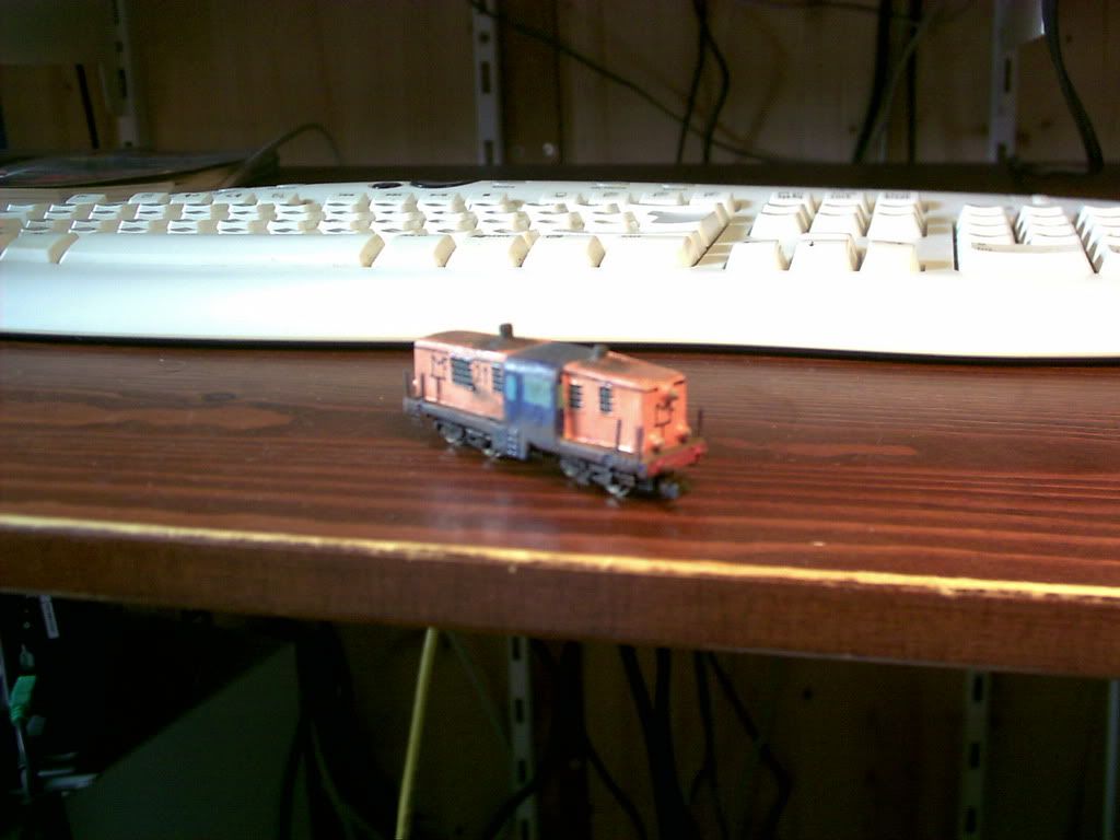

De loc is nu geheel klaar;
Groetjes Michiel
