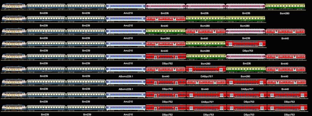

Met deze info en mijn intresse in rijtuigen heb ik wat samenstellingen bedacht waar ik nu nog een keuze uit moet zien te maken.
zie voor de samenstellingen
Mocht iemand hier een mening over hebben, wees vrij om deze met mij en anderen te delen

Toch maar ff wat nieuwe samenstellingen gemaakt, want ik vond die vorige 8 het toch allemaal net niet.
zie de 5 nieuwe samenstellingen

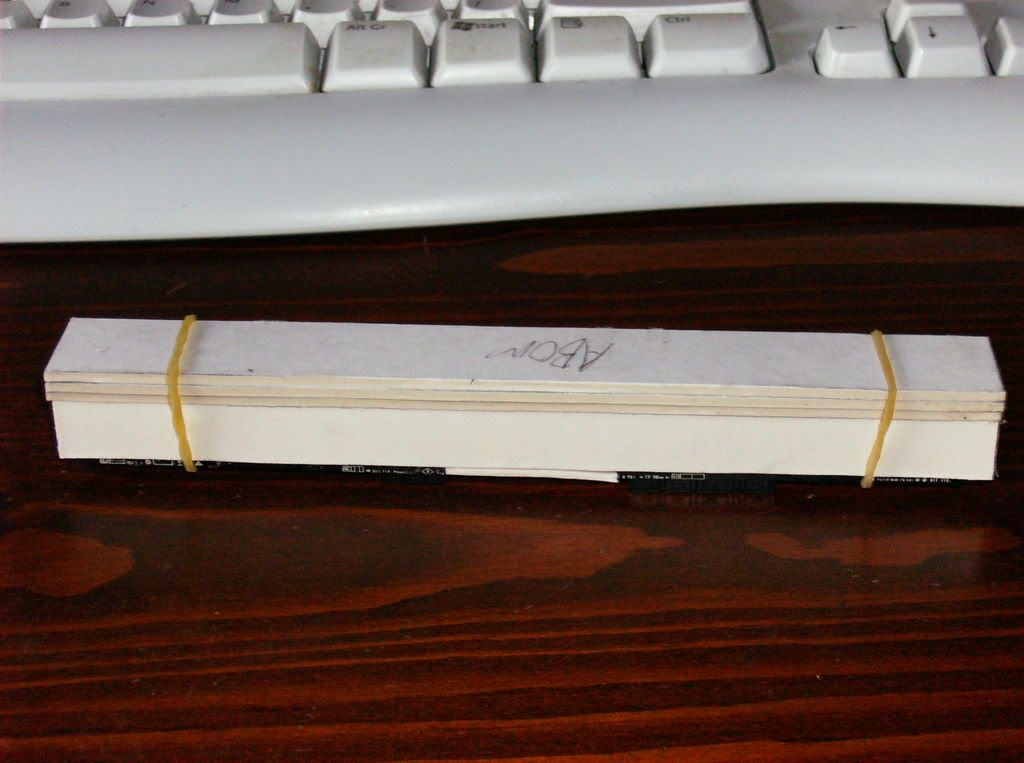

Ja ik plak een paar lagen karton( 3 boven de wanden en eentje er in verzonken) op, om die in model te krijgen heeft een slim iemand ooit mini boormachientjes uitgevonden met vele schuur, boor, slijp polijst en grafeer opzet stukjes.
Om het uit eindelijk helemaal glad te krijgen is er nog het nodige aan schuurpapier, muurverf en houtlijm nodig.

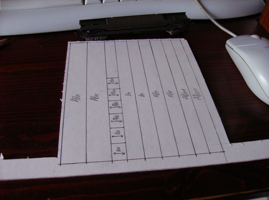

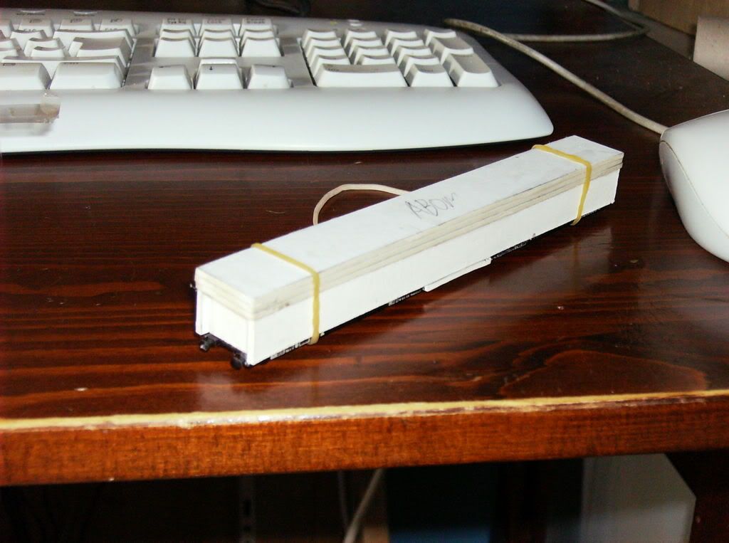

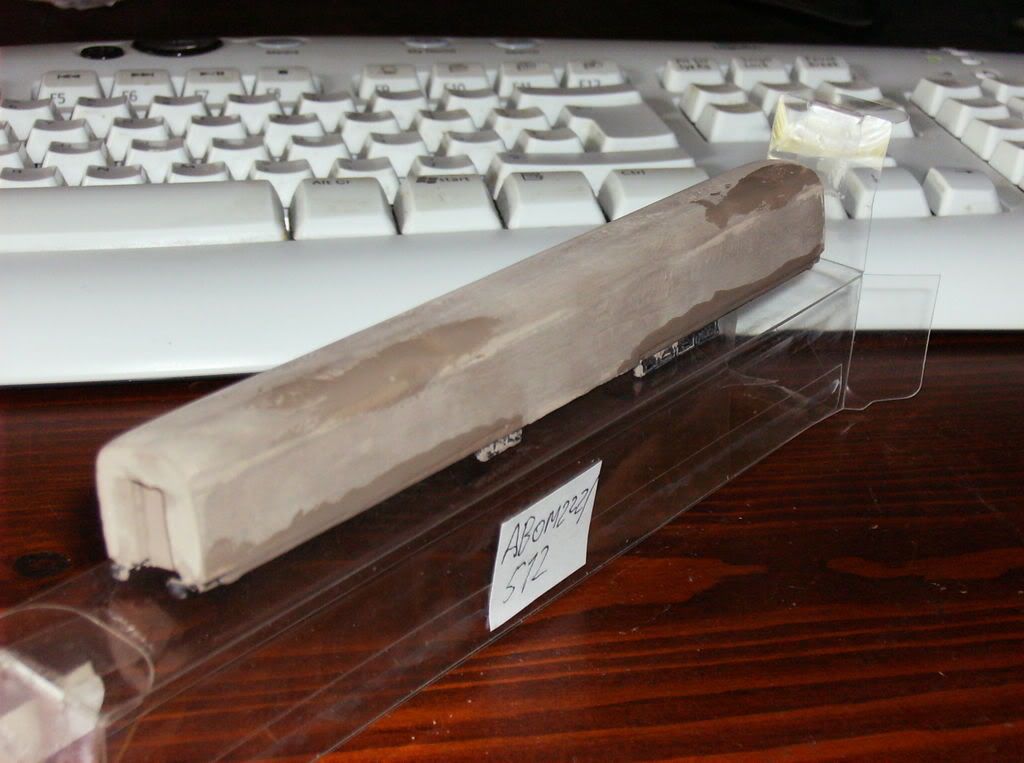

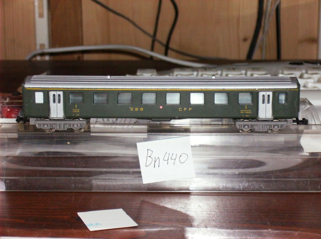

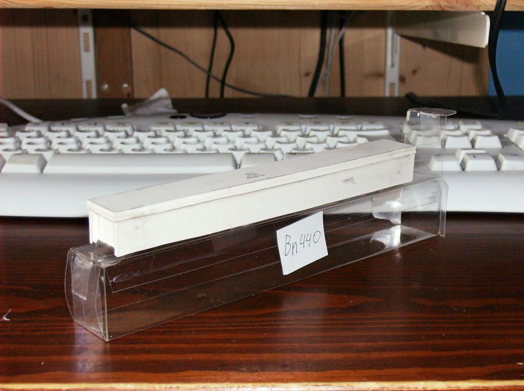

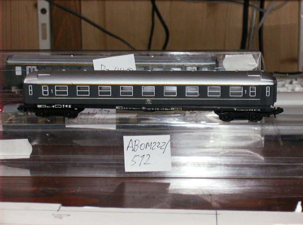

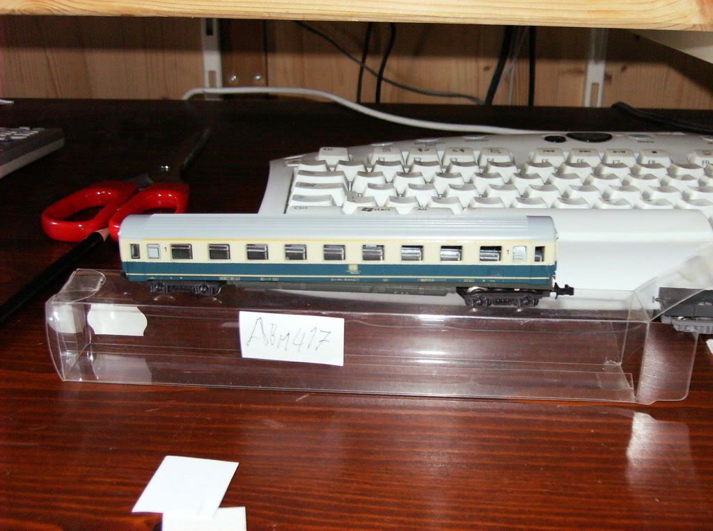

Als je nieuwe rijtuigen nodig hebt moet je die gaan bouwen, dus voor de liefhebbers even wat vroege stappen gefotografeerd;
Dit word mijn ABom222/512( het onderstel wagen die oude wagen)
Het onderstel hiervan is de basis voor mijn ABn417.
Dit onderstel word mijn nieuwe Bn440.

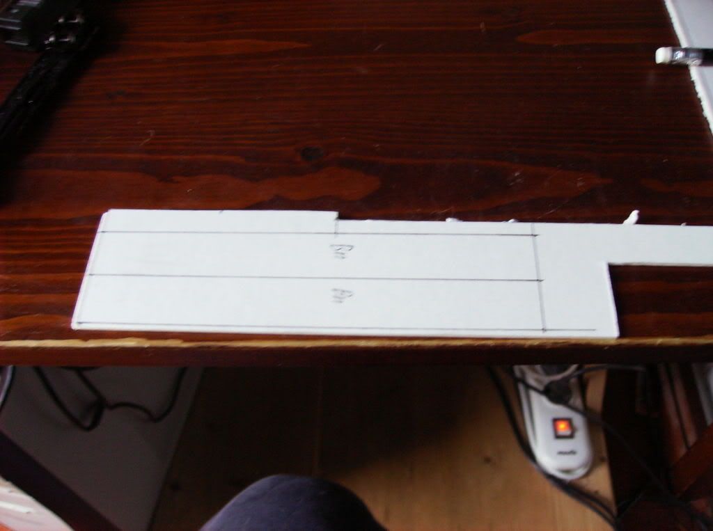

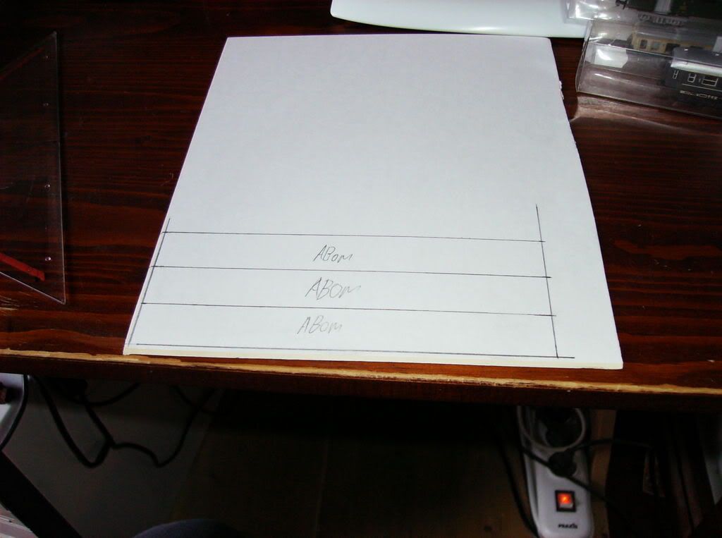

Nadat ik weet welk rijtuig wat word, ben ik onderdelen gaan tekenen;
Op de onderdelen die door het onderstel soms net ietsje anders zijn heb ik de rijtuig types geschreven zodat ik precies weet wat voor welk rijtuig is.
Een eerder genoemde verzonken laag karton voor extra stevigheid van het dak laat ik achter wege, dit vervang ik door 2 roerhoutjes(Kiosk) per dak.
Groetjes Michiel

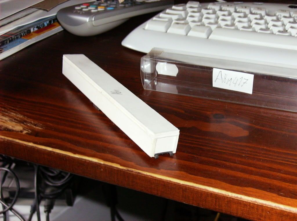

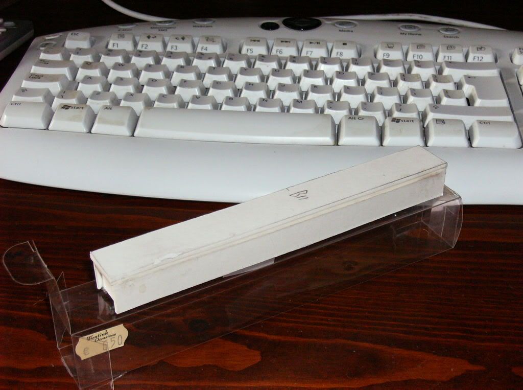

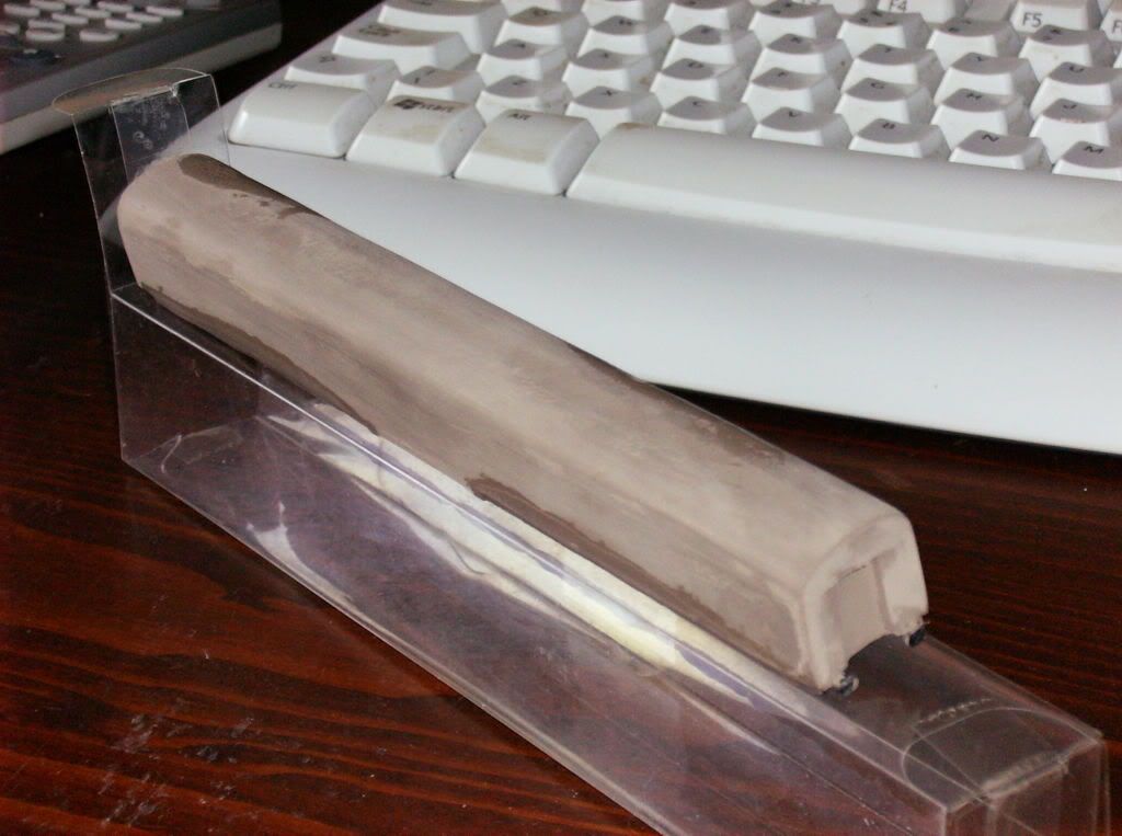

Even een bouw update van de rijtuigen, de basis zit in elkaar, moet de ruwbouw van de kopwanden nog invullen, daarna kan ik het dak heel grof in model schuren.
Dit is de ABomz222/512
De ABn417
De Bn440
Groetjes Michiel

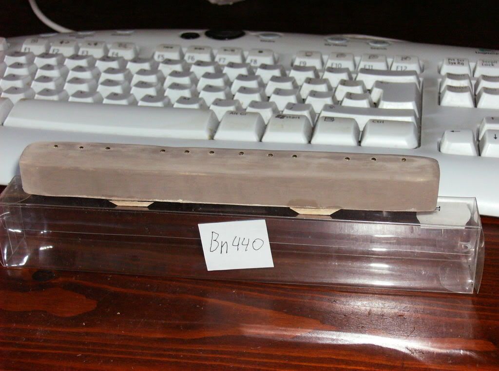

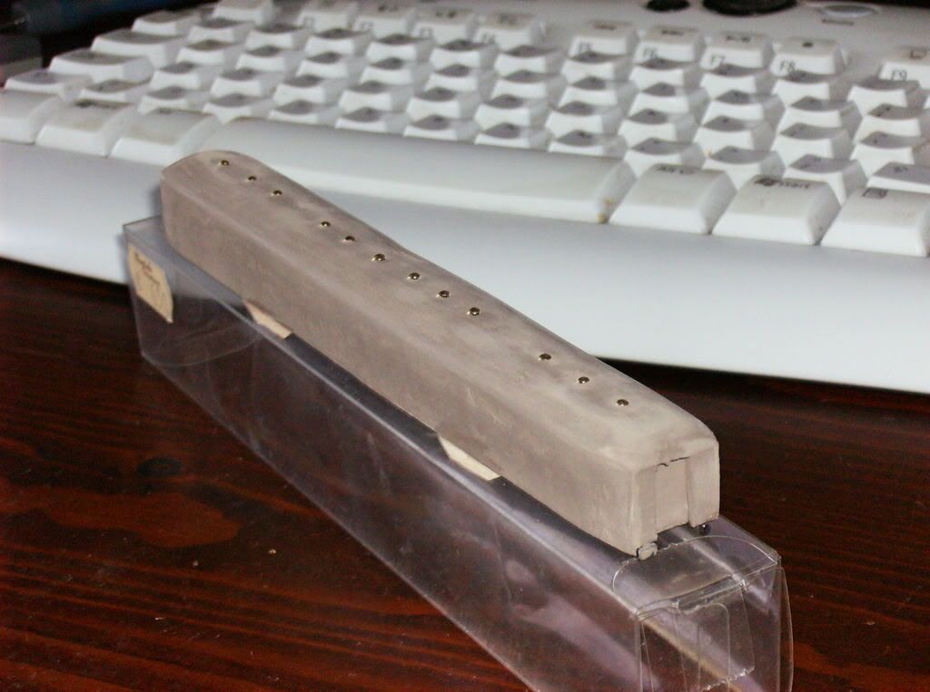

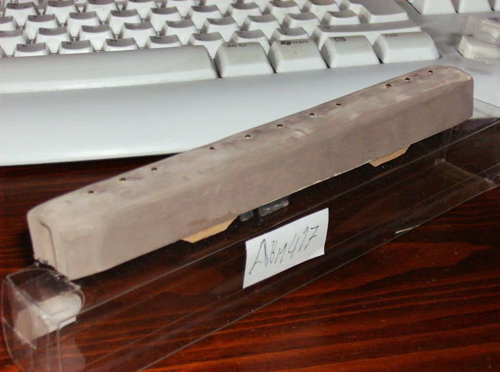

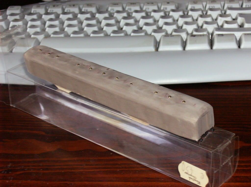

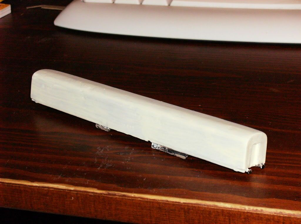

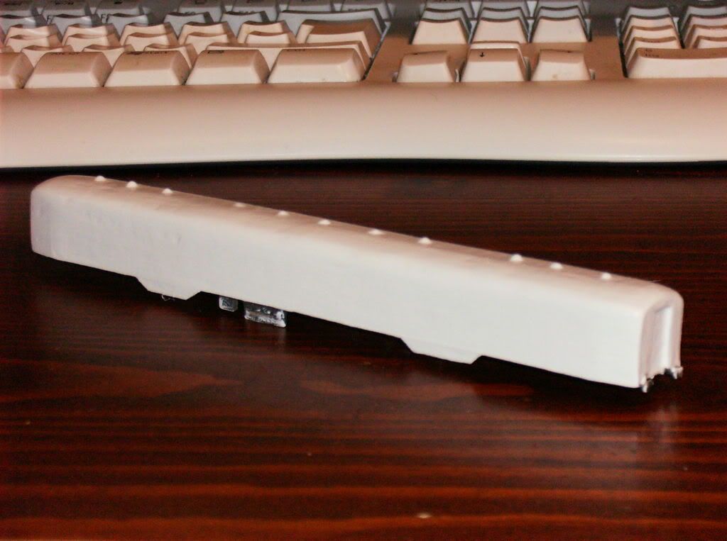

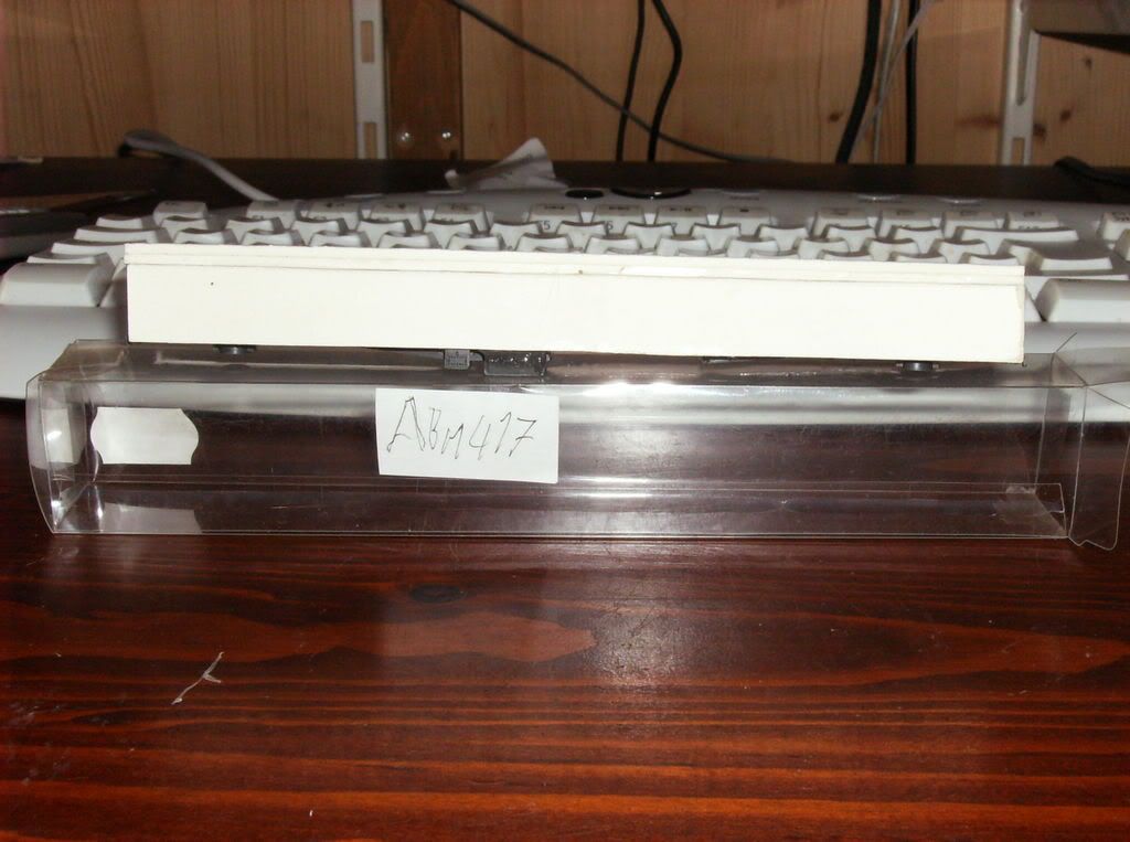

Na veel schuren en plamuren en het aanbrengen van spijkertjes als dak ventilator of nieuwe buffer ziet het er zo uit:
Bn440
ABn417
ABom(z)222/512
Ik moet nu de ventilatoren nog wat groter laten lijken, en daarna de bakken nog glader maken met muurverf en evt. houtlijm. Nadat alles glad is zal de rest van het schilderwerk aan de beurd zijn.

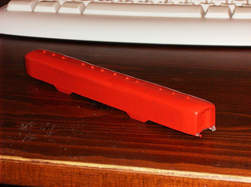

27 August 2007, 22:23:19 »
M'n rijtuigen beginnen kleur te krijgen, de ABn417 is al licht grijs en de Bn440 is al Verkehrsrot en de ABom222 heb ik nu in 2 laagjes beige zitten.
