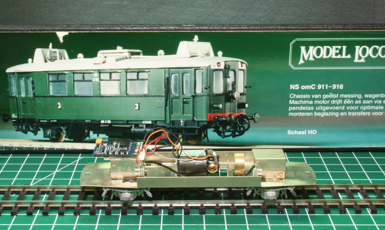

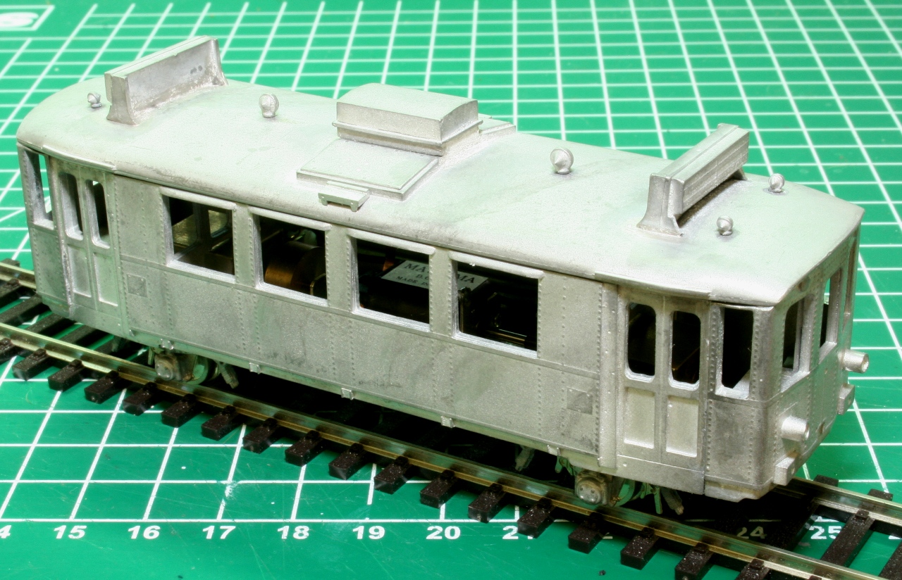

Nog een klein projectje in het kader van snel af te bouwen...
... overgenomen van forumgenoot Maarten. Een omC kit van ModelLoco.
Kitje is fraai, zit technisch goed in elkaar en is rap en eenvoudig te bouwen ! (y) Ik laat hier en daar wel wat stapjes zien. Wordt geen uitgebreid verslag, want ik wil hem af hebben ;) :P
Stand tot nu toe na een avondje bouwen: Onderstel, compleet met aandrijving, asbalansen en motor klaar. Ook snel er even een decoder opgeplakt, zodat het dingetje kan rijden. Rijdt eigenlijk best fraai, zo nog zonder kap en dus eigenlijk niets wegend. Er zit namelijk een mooie pendel-driepunts-oplegging-constructie in de aangedreven as. Alle wielen nemen stroom af en het model staat dus altijd met 4 wielen op de rails !  (y)
Nu maar eens kijken of er in de rest van de week een avondje is te vinden om de kap in elkaar te solderen. Is geheel witmetaal, dus dat zal wel lukken en wordt lekker zwaar  8) (y)

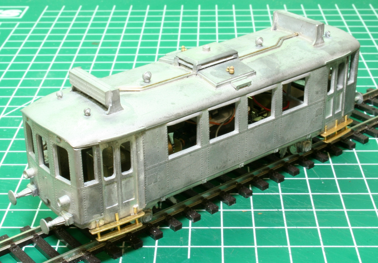

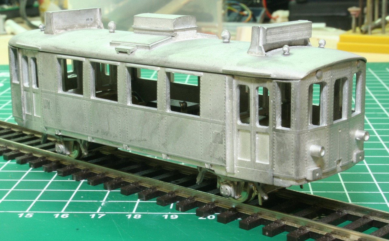

Zo, nog een paar uurtjes gevonden vanavond...
... dus: Ruwbouw klaar :)
... was toch nog wel even een puzzeltje. Eerste ingeving was on de wanden eerst aan het dak te solderen. De handleiding zegt met goede reden dat NIET te doen. En de wanden aan de koppen te zetten en het dak pas na het schilderen vast te lijmen... Maar da's zo los uit de hand bijna ondoenlijk. Dus koppen op het chassis geschroefd, wanden er tussen, elastiek er onder, uitrichten en vastsolderen. Dat ging prima. Eenzelfde truuk nog een keer met de binnenwanden, maar nu met het dak en de binnenplaat als uitrichthulp.
Daarna cabineinrichting er in, en het dak versiert met frutsels. Daar het een jaren 30 uitvoering wordt, zijn de 'simpele' koelers en uitlaatkast gemonteerd. Ventilatoren er op en da's dan de staat waarin die nu is.
Handgrepen en 'hekjes' komen er pas na het spuiten op.
Buffers al wel gelijk, moeten toch gesoldeerd worden ;)

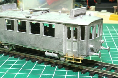

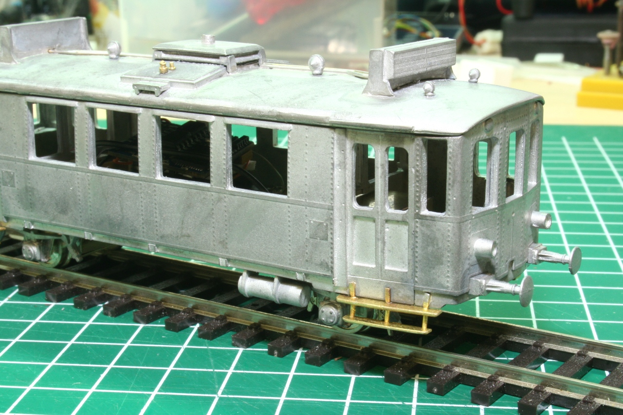

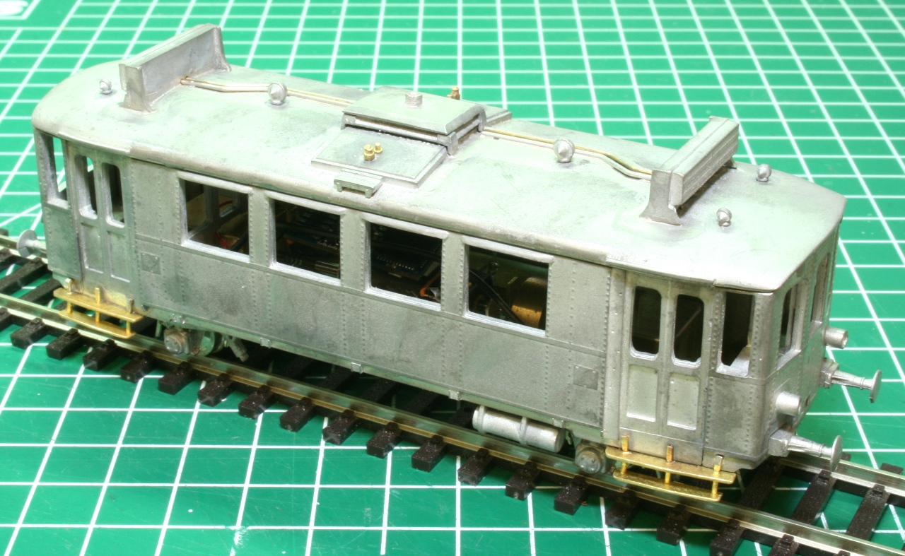

Niets zo ontspannend na een dag lang werken als nog even aan een modelletje solderen ;)
... Luchttank en trapjes aangebracht. En... een opmerkzame meelezer vertelde me, dat de door mij aangebrachte 'uitlaatbak' eigenlijk de watertank was voor het gebruik in de sproeitrein... Dat wordt hem dus niet, dus ding er weer af en de andere onderdelen ( uitlaatplaat etc. ) aangebracht. Thnx voor de opmerking ! (y)
... verder wat details op het dak en de koelwaterleidingen van en naar de radiatoren aangebracht.
... de leidingen zijn eerst redelijk dik gesoldeerd. Daarna met Piet's siswater en desoldeerlitze ( uit de electronica ) het overtollige soldeer weer weggezogen  :P
Het projectje vordert dus gestaag. Resten nog de bellen boven op de radiatoren, koppelingen, luchtslangen en... de handgrepen ;)
