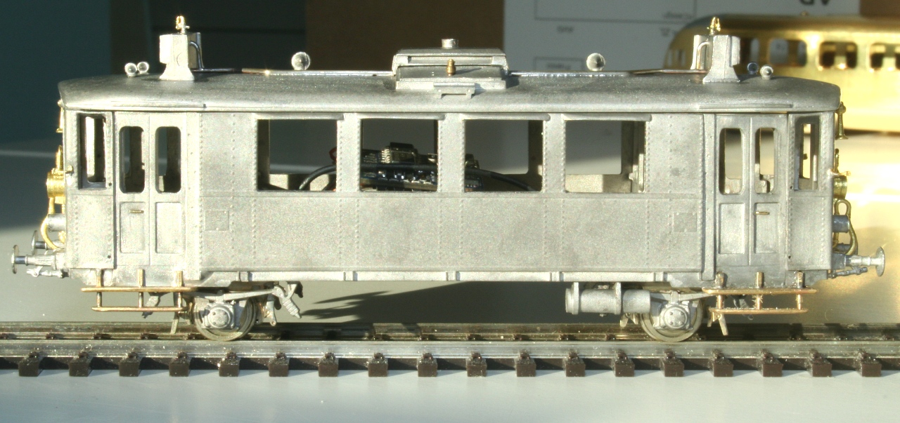

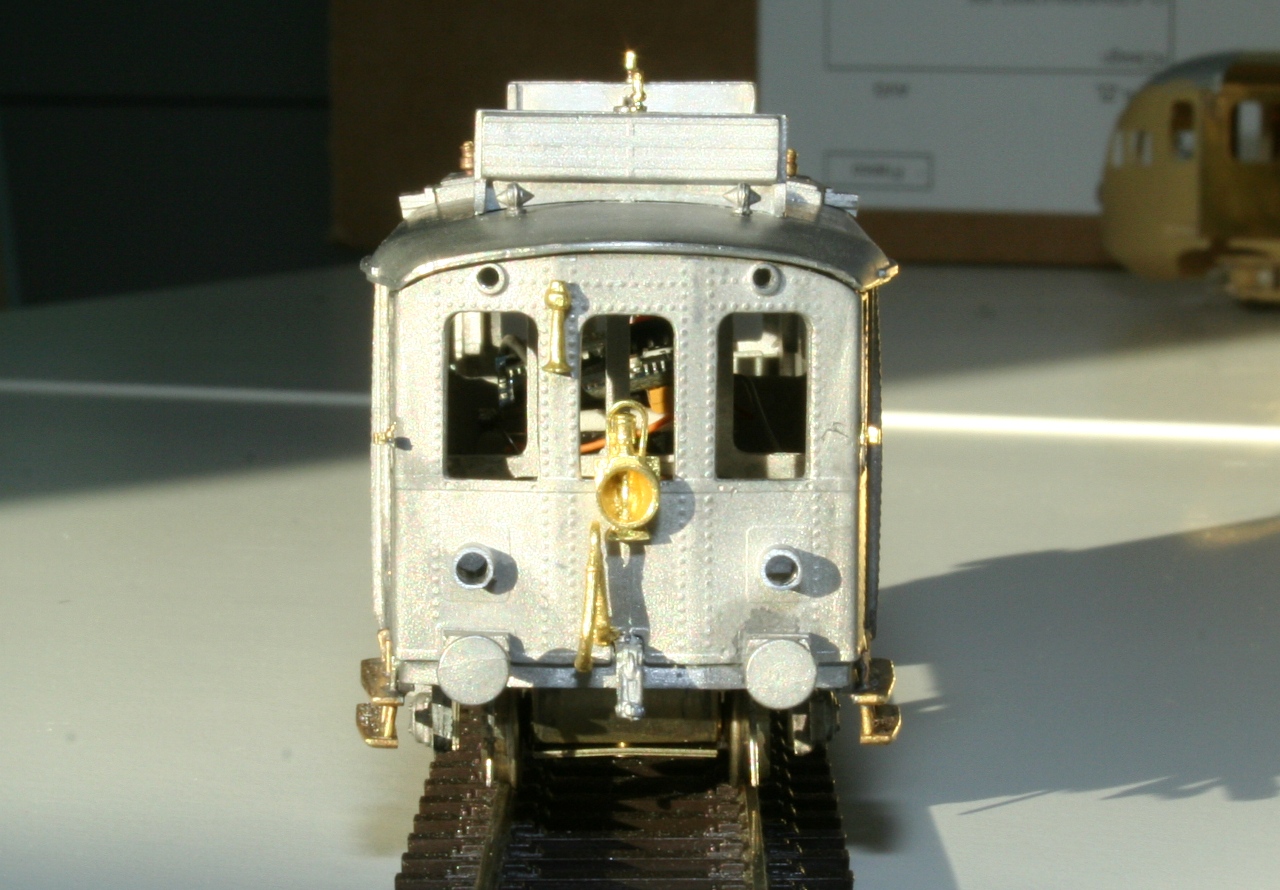

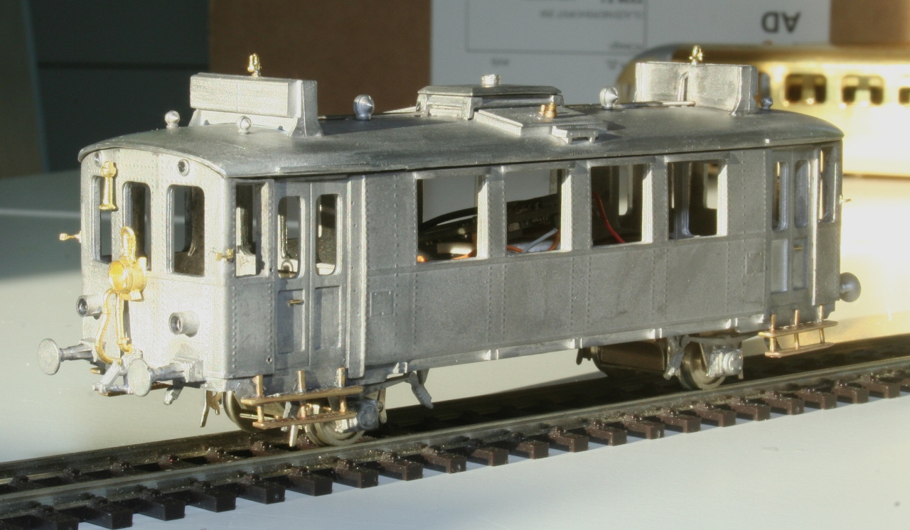

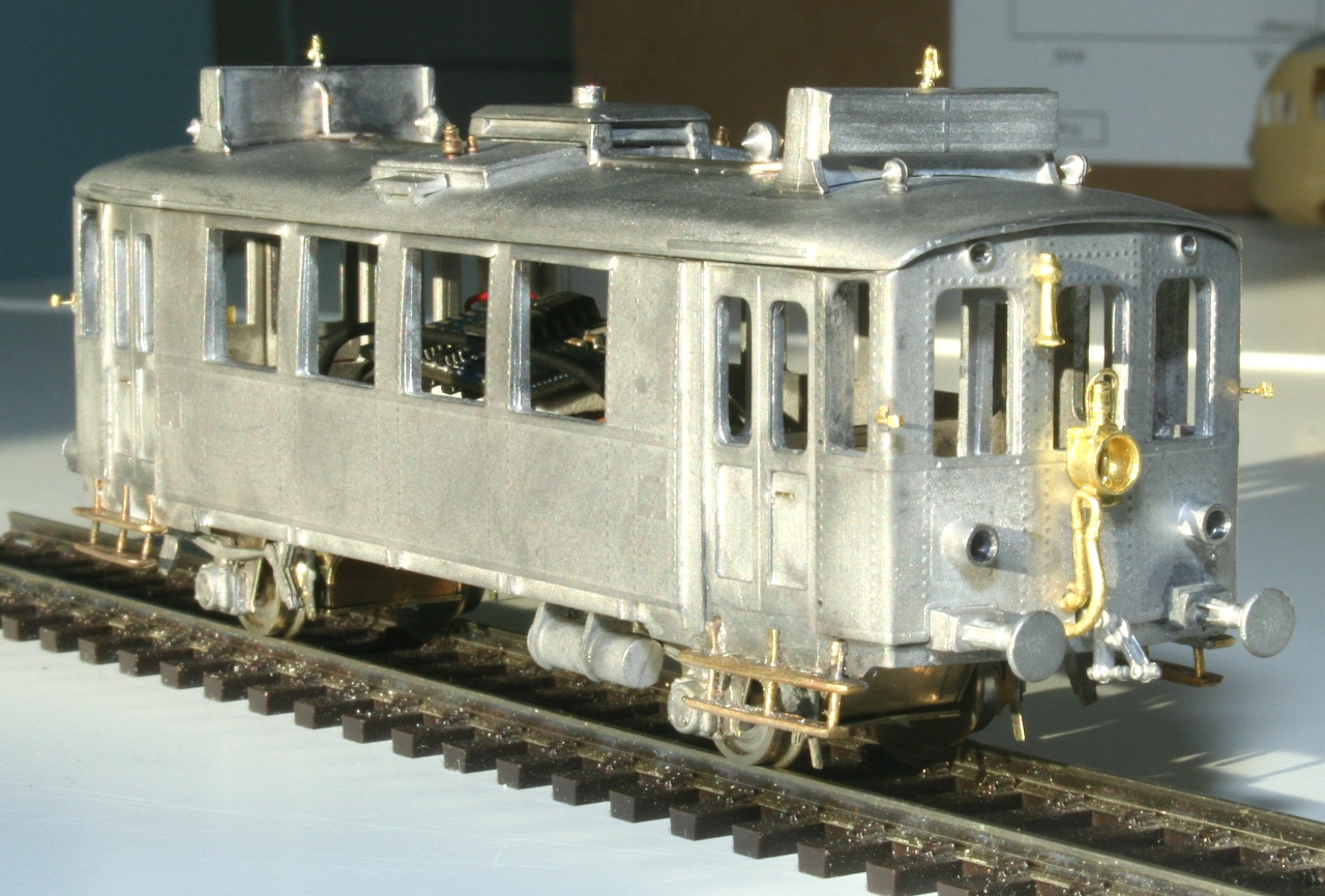

Zo, vanmiddag even wat tijd gevonden om een paar gaatjes te boren...
... eerst het dak afgemaakt. De stijgende koelwaterleiding moest er nog op en de bellen.
... allerlei gaatjes voor o.a. sluitseinijzers, deurklinken luchthoorn etc. etc.
... ook de seinen uitgeboord. D'r moet natuurlijk werkende verlichting in
... en nog een keer de andere kant. Er scheen een mooi laag zonnetje op de foto plek
De verfraaisels op de koppen zijn niet gesoldeerd. Deze worden pas weer aangebracht na het spuiten.
Vraagje: Weet iemand of de luchthoorn geschilderd was of blank messing ??
Grtzz,
Karst

@Sobat
Die foto had ik. En was de aanleiding voor mijn vraag
Het lijkt er op of het ding een andere kleur heeft dan de kopwand. Ik zie zelfs enige glans
Grtzz,
Karst

Op de foto's die ik zo gauw heb kunnen vinden lijkt de hoorn iets lichter te zijn, maar mochten ze messing of koper kleurig zijn lijkt en ziet het er niet naar uit dat ze gepoetst werden dus zal de kleur dan ook donker(bruin) zijn.

Het wordt toch eens tijd dat je eens wat deugelijke documentatie aanschaft als je een model in elkaar zet
Het omC boek en het boek Dieseltreinen in Nederland laten aardig wat plaatjes zien. Mijn conclusie: zeker in het begin was de naar beneden stekende hoorn blank metaal. De aandrijving van de hoorn niet. Maar later wordt die steeds donkerder en met de nieuwe radiatoren volgens mij zwart.
Dus als je een vroege omC bouwt met de hoogliggende leidingen dan moet de hoorn blank metaal.
Hij is alleen wel stukken kleiner dan het gietstuk van DJH.
Mooi... dan weet ik dat ook weer
En tja... die gietstukken van ModelLoco.... hmmm... 1 van de sluitseinijzers mist ook de houder.. En dan maar niet denken dat ze ook maar in de buurt komen bij Philo spullen. dus 3 goede en 1 kapotte. Kwam misschien in het echt ook wel voor...
