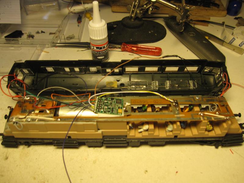

Zo de laatste handelingen voor het oude type blokkendoos.
De decoder is een Zimmo geworden omdat deze zeer dun is.
Decoder gedeeltelijk op de motor laten rusten 5 a 7 mm anders kan de kap niet goed sluiten (schaduw schot voor het lampje).
Binnenverlichting F1.
Blauwe draad niet gebruikt lampjes blijven via oude massa aansluiting .
KLAAR.
wil.

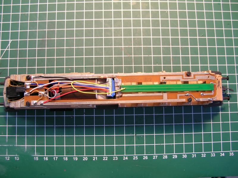

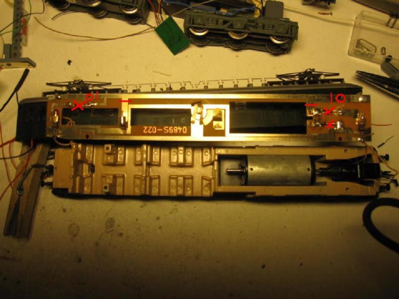

Ik heb destijds ook mijn oude Roco Blokkendoos gedigitaliseerd en hierbij een paar foto's.
Als eerste een foto van het hele motorstel. Zoals in het draadje al aangegeven, zie je op de onderste printbaan (die oorspronkelijk met twee schroefjes aan het chassis vastzit) dat deze twee schroefjes geïsoleerd zijn. Bij de plaats van de schroefjes is een deel van de printbaan verwijderd en bij het achterste schroefje heb ik een printdoorverbinding gemaakt.
Ik gebruik een Digitrax DH123 decoder en die heeft z'n plaats gevonden in de ruimte achter de motor. Ik heb voor alle zekerheid wel een stukje karton aangebracht om de ruimte af te scheiden. Zoals je ziet past de decoder er mooi in.
(totaalplaatje)

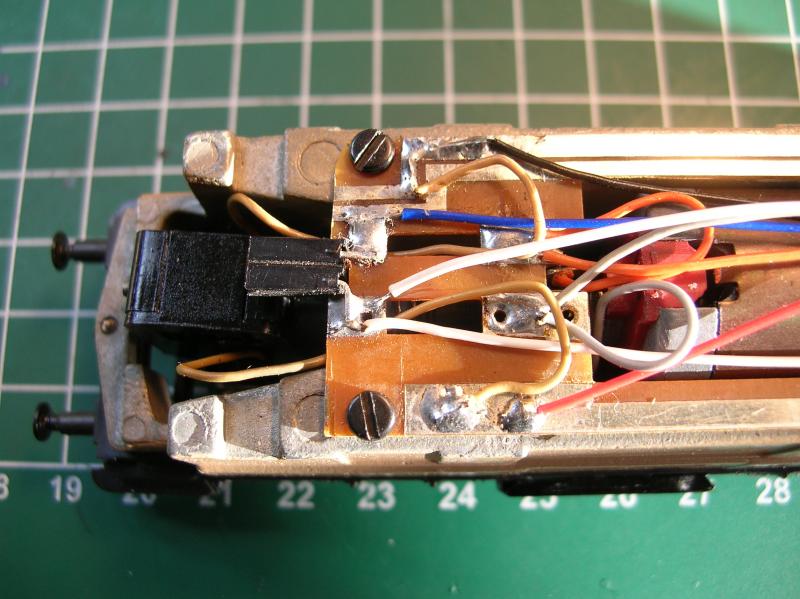

Deze decoder heeft maar twee uitgangen, geel en wit. De lampjes in het motorstel heb ik verwijderd, zowel de interieurlampjes als de frontlamp. Voor de frontverlichting heb ik twee ledjes gebruikt en deze sluit ik via een stekkerverbindinkje aan op de witte en de blauwe decoderdraad. Links op de foto zie je het contrastekkertje zitten. De gele draad (achteruitrijverlichting) heb ik geherprogrammerd zodat deze nu de binnenverlichting aanstuurt.
(stekkertje voor fontverlichting)

Zo nu de laatste met een nieuwe motor en binnenverlichting sluit/voor lichten.
De lok loopt geruisloos en een beter gedrag door vliegwiel.
Decoder lopi 3.
Ben geen prof. fotograaf maar ik hoop dat er genoeg zichtbaar is.
KLAAR.
wil.

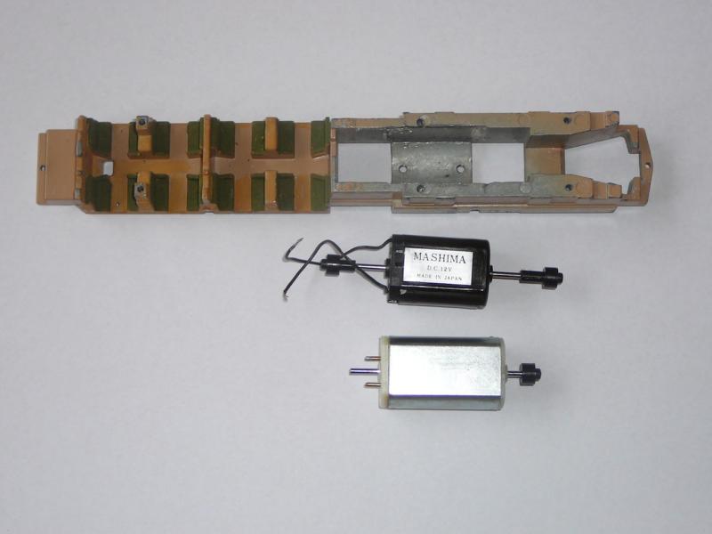

« Reactie #28 Gepost op: 07 November 2012, 14:43:16 »
Hierbij een foto van aangepast frame voor een Mashima motor.
Motor op foto  is voor een vliegwiel toepassing (Kopp. moet nog verwijderd worden), motor zonder vliegwiel toepassing ,aan een zijde aslengte 13mm .
wil.

Peetoom blijkt onder http://www.gmens.nl/ te vinden te zijn maar ik krijg geen antwoord op mijn vraag. Hij is al op leeftijd volgens jou en ik zal verder niet aandringen.
De Masihma motor heeft volgens jouw gegevens een diktemaat van 18.3 mm en de bestaande motor van 17.4 mm, hetgeen dus betekent dat het ijzeren gietstuk op eerstgenoemde maat gebracht zou moeten worden. Dat wordt me teveel werk.
Wat zijn trouwens de voordelen van een motor met vliegwiel ten opzichte van een motor zonder?
Bedankt voor je jongste foto.
