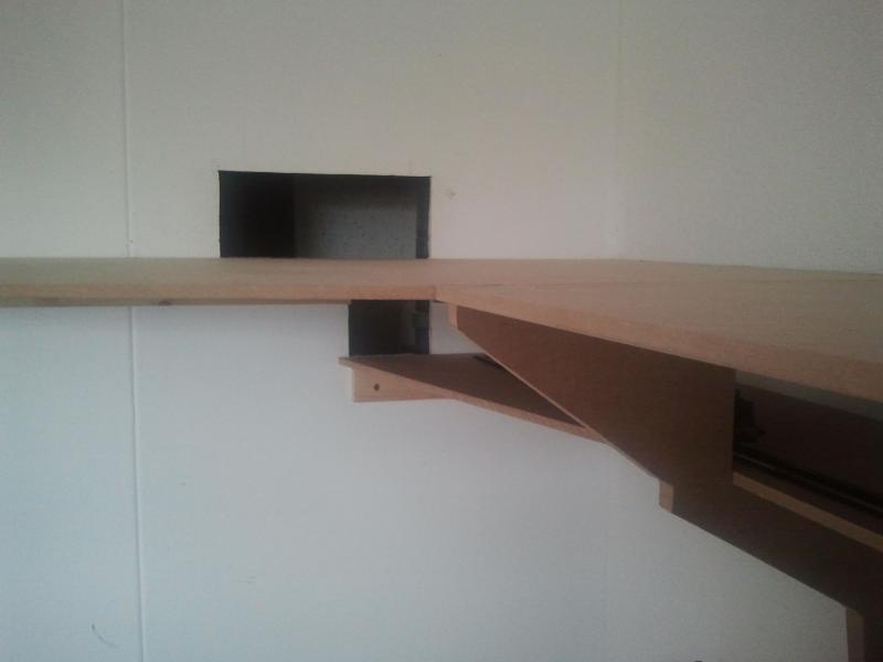

Vandaag maar eens de doorgang uitgezaagd naar de keerlus en de doorgang naar het schaduwstation.
Vanaf tijdperk IIIb. Intellibox 650 met Power 3, Traincontroller Silver, H0, Nederlands met Duits grensverkeer.

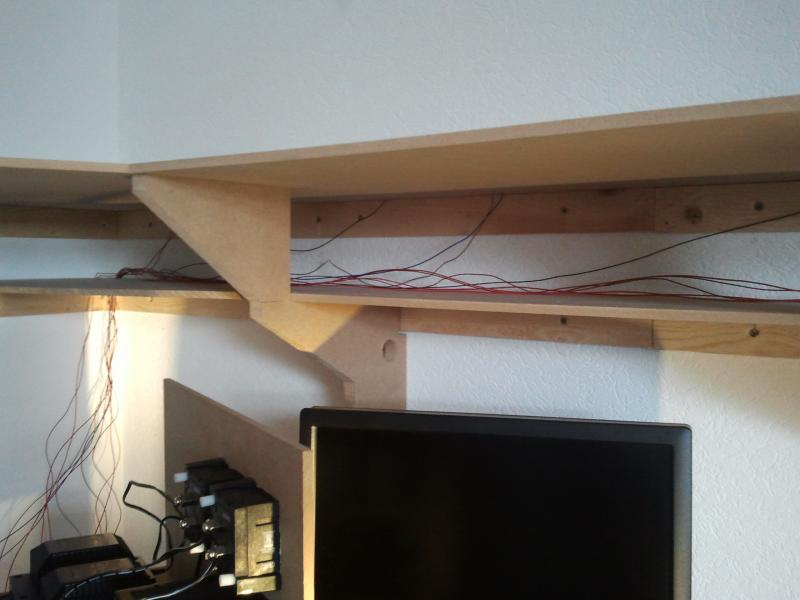

In afwachting op meer bestelde rails, ben ik maar alvast begonnen met een stukje van het kopstation te leggen en te digitaliseren. Hier volgen enkele foto's van de vooruitgang.

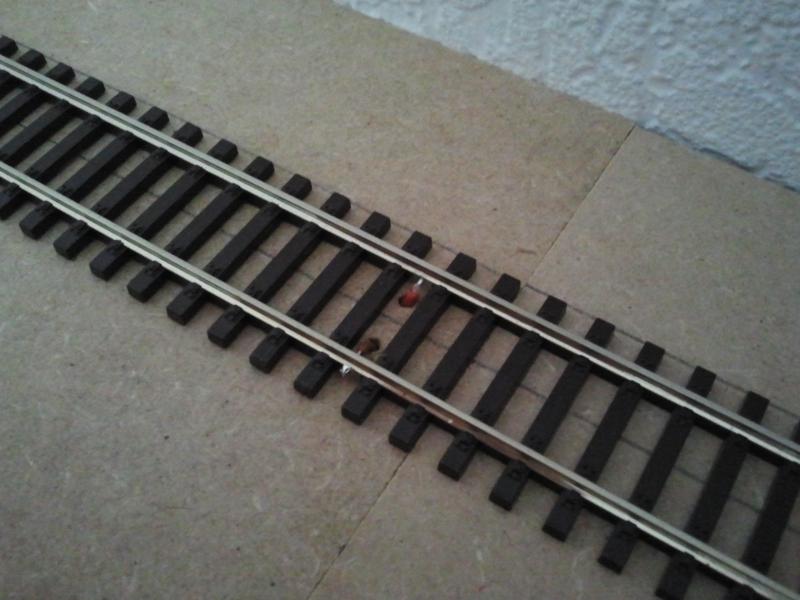

Bekabeling aan de onderkant van de rail gesoldeerd. Rood is data, Bruin is massa.
Bekabeling hangt nog los en moet nog met klemmetjes vastgezet worden. Alle kabels tevens voorzien van een label.

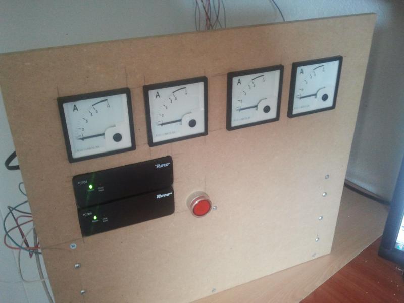

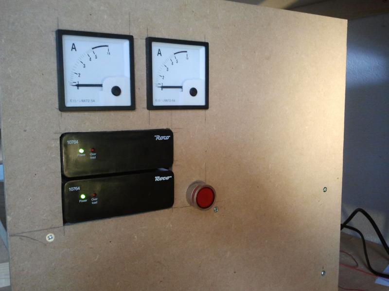

Voorkant van de "digi" box. 2 roco versterkers (10764) en 2 ampere meters om de boel in de gaten te houden. Is ook een leuk gezicht
Nu van de achterkant.
Amperemeter zit tussen de voeding en de Roco versterker.

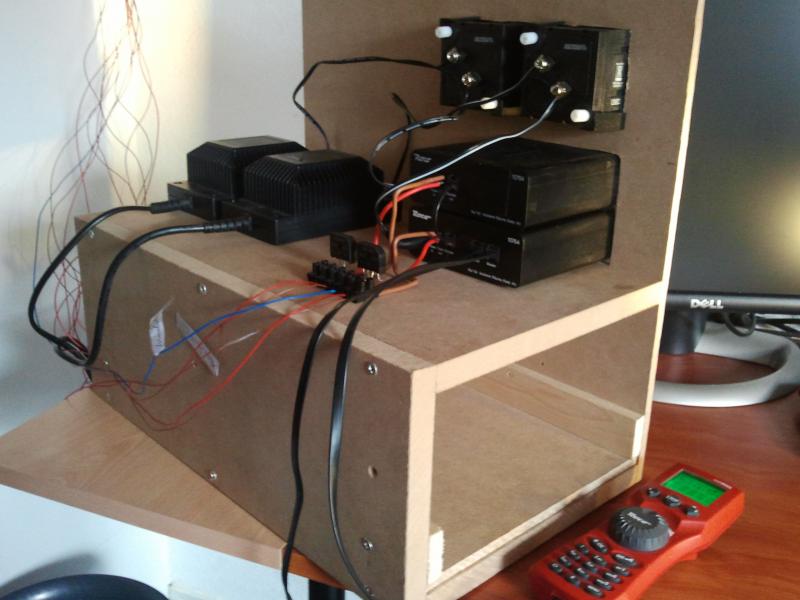

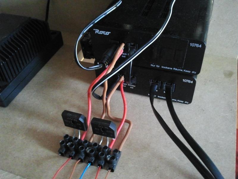

2 roco versterkers gekoppeld en diodeschakeling gemaakt. Zie ook dat ik de multimuisingangen van de 2e versterker afgeplakt heb.
Alle printplaten wil ik in de "digi" box verwerken als 1 centraal punt. Er komen 3 uitschuifbare "laden" waar alle printen op bevestigd worden.
Dit alles is nog een testopstelling.

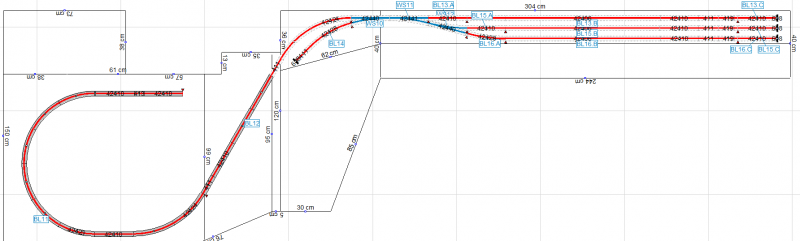

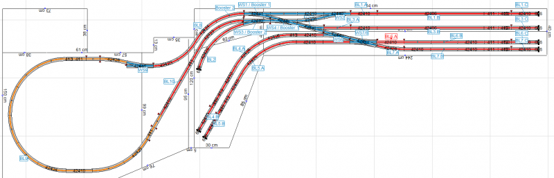

28 April 2012, 16:23:33 »
In WinTrack 10 ook maar gelijk de sporen in blokken verdeeld. Rood is gedetecteerd spoor en blauw in ongedetecteerd. Wissels heb ik nummers gegeven en de detectiestukken ook van nummers voorzien. De bekabeling is van gelijke labels voorzien.
Kopstation
Het oranje gedeelte is de keerlus. Deze bevat ook een detectie.
Schaduwstation
gr. Harrie

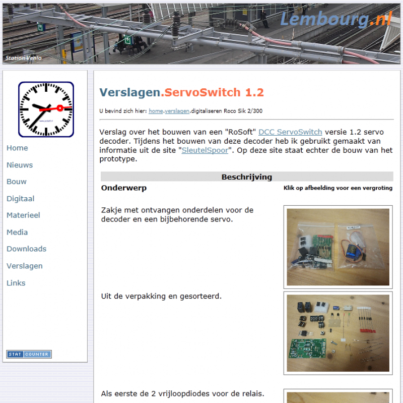

Vandaag de "RoSoft" ServoSwitch in elkaar gesoldeerd. Heb hier een verslagje van op
mijn site
gezet.
Ik hoop dat jullie er wat aan hebben en hoor graag van jullie.
gr. Harrie

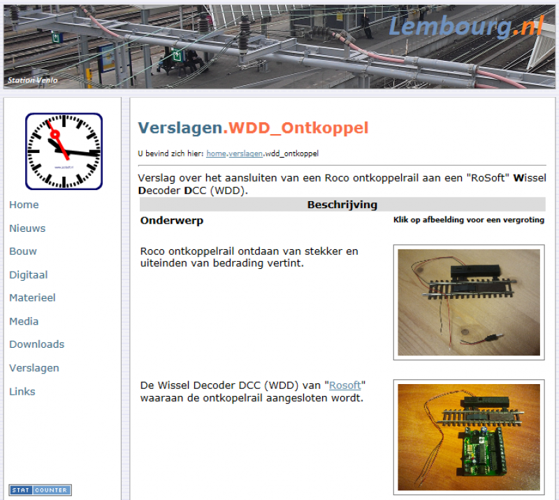

Nog steeds in afwachting op rails maar wat geknutseld met een "RoSoft" wisseldecoder en ontkoppelrail van Roco. Heb er maar gelijk een verslagje van gemaakt.
Veel plezier ermee en ik hoor graag van jullie.
gr. Harrie

Hallo Harrie,
Je schrijft op je site dat de ontkoppelrail 2A trekt. Ik vindt het persoonlijk nog al wat.
Lijkt me raadzaam om dit maar eens te controleren.
Verder bewijst de A meter zich dan zeker.
Arthur

Ja die A-meters zien er leuk uit. Er komt er nog een 3e bij voor de 3e trafo (Conrad 52VA met 18v en 12v uitgang) die voor de externe spanning moet gaan zorgen. Daarbij vind ik het ook erg veel dat de ontkoppelrail 2A trekt maar de A-meter geeft het aan. Dus zou ik niet weten hoe dit anders te controleren en ga er van uit dat het toch juist is.
Bedankt trouwens voor de leuke complimenten.
gr. Harrie

Hoi Harrie,
Mocht ik overkomen als een zeurk**s dan alvast mijn excuses. De ontkoppelrail zal het zeker niet zijn. Deze wordt aangestuurd door een driver IC, kan het typenummer helaas niet zo snel achterhalen, maar die zal zeker geen 2 ampere kunnen leveren.
En dan iets heel anders wat me te binnen schiet, die paneel meter wat is daar de ingangstroom van. Daar bedoel ik mee hoeveel Ampere is er nodig voor een volle schaal uitslag. Let dan niet op de voorzijde van de meter maar de specificaties.
Of heb je soms een bestel- typenummer voor me.
Arthur

Hallo Arthur,
Dit is de meter die ik gebruik. Hij komt van Conrad en heeft artikelnummer
108471 - 89
. In mijn eerder baantje "Tresland" wat niet meer bestaat had ik deze meter reeds eerder gebruikt. Zie hiervoor
deze
topic. Op
YouTube
staat het filmpje nog.
Edit: Link naar YouTube toegevoegd.
gr. Harrie
Laatst bewerkt op: 03 May 2012, 17:23:47 door Harrie Denessen

Driver IC's zijn de ULN2803 waarvan er 2 outputs worden gecombineerd. Goed voor een max. continu belasting van 1A per uitgang.
Ik heb zelf dezelfde ontkoppelaars in gebruik en vrijwel dezelfde decoders (rara waar die van Wim op gebaseerd zijn
)., maar de belasting van 2A eigenlijk nooit gemeten. Hier gebruik ik de speciale ontkoppel-firmware in de decoders welke o.a. de outputs nog langer kan bekrachtigen. Tot op heden nog geen enkele ULN2803 gesneuveld, dus ik denk niet dat deze echt 2A continu zullen 'trekken'. Of gewoon niet lang genoeg om je ULNs te frituren.
Gr. Dave

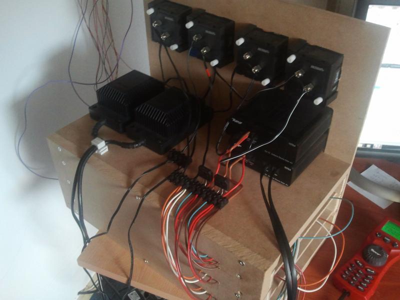

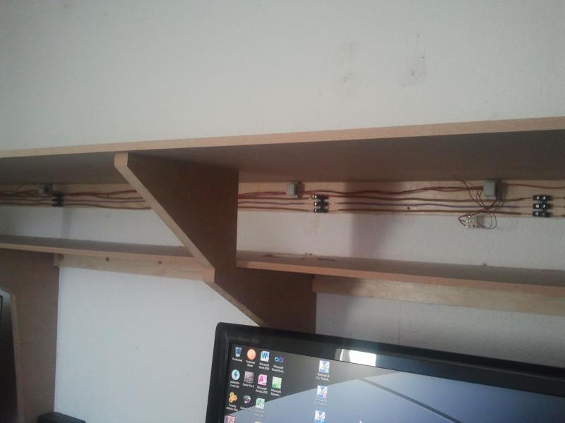

Afgelopen week maar eens verder gegaan met het aanleggen van de Centrale Voedings Leiding (CVL). In mijn geval is het eigenlijk een Centrale Massa Leiding (CML). Zie foto. De onderste 3 draden zijn is de CML. De bovenste CML (bruin) is de massa van booster 1, de middelste is de massa van baanverlichting etc., de onderste is de massa van booster 2.
De bovenste kabelboom is de bekabeling van de gedetecteerde, ongedetecteerde baanstukken, servos en ontkoppelrails.
Ik heb dit zo ingericht omdat ik alle printen zoals bezetmelders, servo / wisseldecoders, schakeldecoders etc. in 1 box wil onderbrengen. Zie foto.

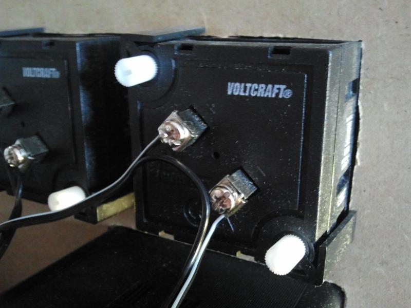

Voorkant van mijn Box. 2 versterkers (boosters) en vier 5A meters. Van links naar rechts: Booster 1, Booster 2, Voeding Decoders, Voeding baanverlichting etc.

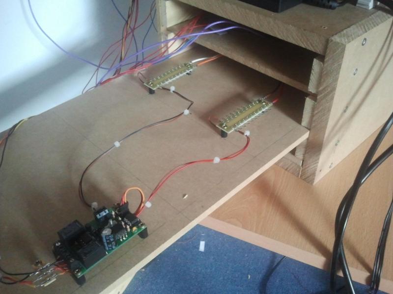

Achterkant van mijn Box. Hier gaan alle draden zoals voeding, data (bewaakt en onbewaakt via diodeschakeling) naar de laden waarop de printen bevestigd worden. Op deze manier heb ik alles netjes bij elkaar.

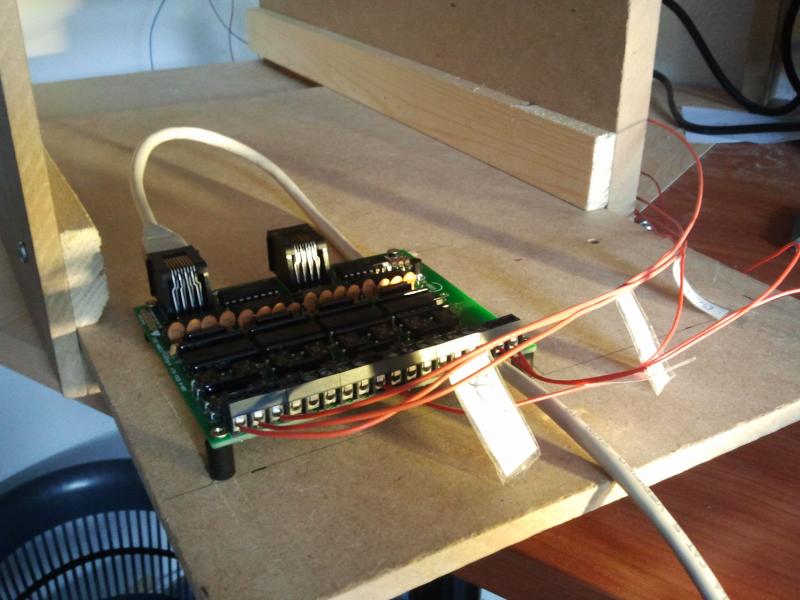

Detail van aangesloten servoswitch via de voeding- en databoom. Op deze lade worden 8 decoders (servoswitches) voor 8 zichtbare wissels gemonteerd.
Dit is weer eens een andere manier van monteren en bewaken
Commentaar en op of aanmerkingen hoor ik graag.
mvg.
Harrie

Het gemak van deze methode moet zich nog uitwijzen
. Tot nu toe ben ik er zeer tevreden over.
Om nog even terug te komen op de vraag of de ontkoppelrail echt 2A trekt. Als ik deze aansluit op een voeding van 12VA (1A) dan hoor je de ontkoppelrail alleen maar wat klapperen en verder niets. Denk toch echt dat deze ontkoppelrail wat meer nodig heeft en dus wel degelijk 2A wegtrekt zoals de A-meter het ook aangeeft.
Als iemand een andere mening / ervaring heeft dan hoor ik dat graag.
mvg.
Harrie
