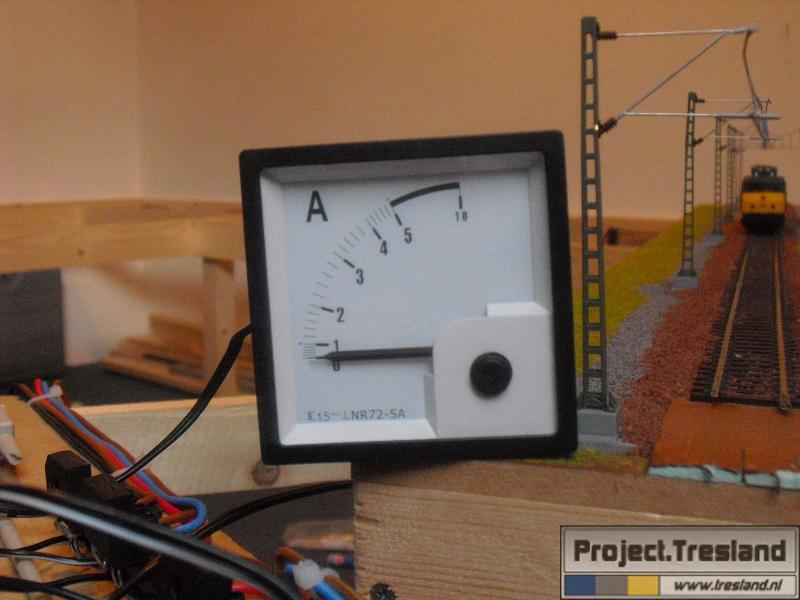

Vandaag heb ik mijn 1ste 5A ampèremeter binnen gekregen.
Ik heb deze gelijk aangesloten tussen transformator en Roco versterker. Het lage verbruik van de versterker kan ik niet aflezen. De meter blijft netjes op 0 staan. Indien ik nu met loks ga rijden dan zie je duidelijk de naald op de meter verplaatsen. Voor het verbruik van 1 lok lees ik 0.5A af en bij 2 loks 1A.
Een klein verslagje met filmpje heb ik op de
site
geplaatst welk nog vervolgt wordt.
Commentaar of opmerkingen hoor ik graag.
gr. Harrie

Nog even een testje gedaan met 2 loks op volle belasting. Dit geeft een waarde van 1.8A. Dus voor iedere lok 0.9A.
Mijn Roco versterkers 2x 10764 en 1x 10761 kunnen resp. 3.2A en 3.0A aan. Omgerekend dus 3,56 en 3,33 loks met maximale belasting.
Nu zal deze belasting niet gauw voorkomen maar dit is toch een aardige meting om te volgen wat er op de baan (kan) gebeur(d)(en).

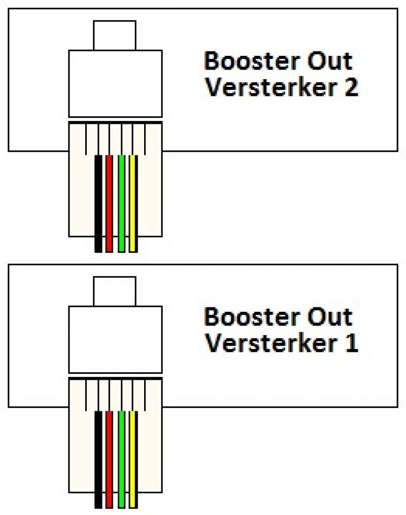

Vandaag ga ik beginnen met de montage van de meters.
Voor de duidelijkheid heb ik het verslag -
koppelen roco versterkers
- aangevuld met een schets hoe de aders in de kabels verbonden moeten worden.
gr. Harrie

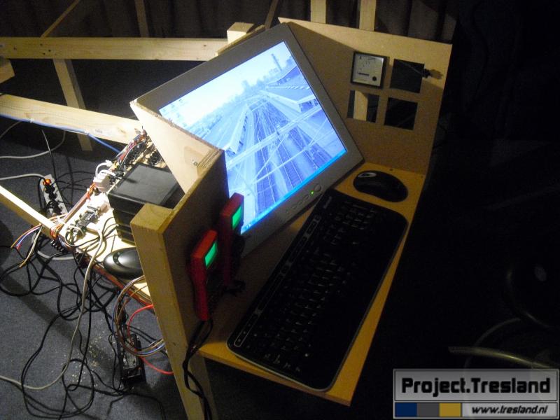

Vandaag de centrale-voedings-leiding (CVL) verder afgemaakt en van een 4e aansluiting voorzien voor 4 versterkers. Immers iedere versterker heeft zijn eigen CVL. De 4e gelijkrichter moet nog aangesloten worden.
Ook nog ff verder gegaan met het inbouwen en aansluiten van de ampèremeter. De 3 resterende meters worden aangeschaft.
Binnenkort wordt er begonnen met de bouw en aanleg van het schaduwstation.
gr. Harrie

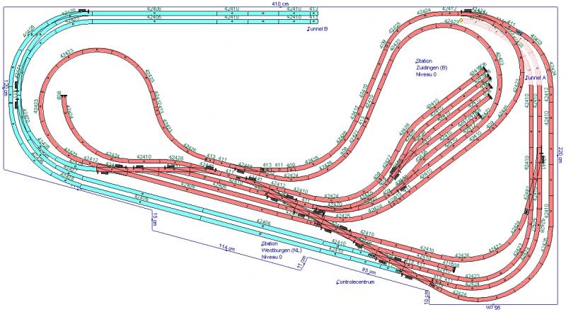

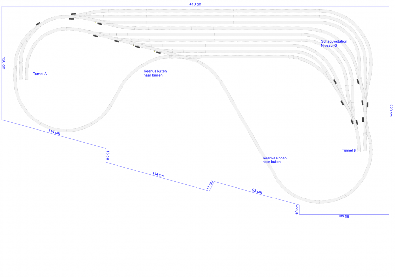

Beste,

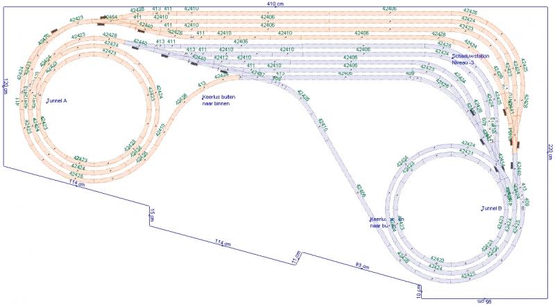

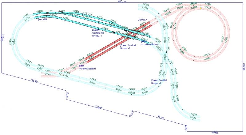

Ik wil de centrale voedingsleiding afmaken en verdelen in 4 versterker / booster secties. Het baanplan heb ik inmiddels ook verdeeld in 4 secties zoals in onderstaande tekeningen weergegeven. Kan iemand aangeven of dit zo kan (juist is) of dat ik de secties beter anders kan indelen?
Blauw = CVL 1 / versterker 1
Rood = CVL 2 / versterker 2
Niveau 0
Niveau -1 en -2
Oranje = CVL 3 / versterker 3
Paars = CVL 4 / versterker 4
Schaduwstation
gr. Harrie
Laatst bewerkt op: 13 September 2010, 21:12:19 door Harrie Denessen
Vanaf tijdperk IIIb. Intellibox 650 met Power 3, Traincontroller Silver, H0, Nederlands met Duits grensverkeer.

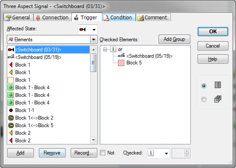

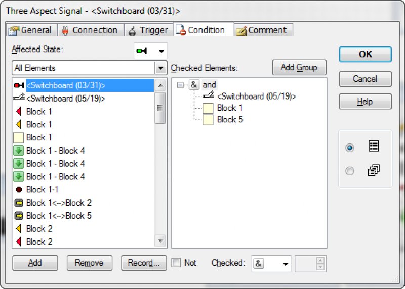

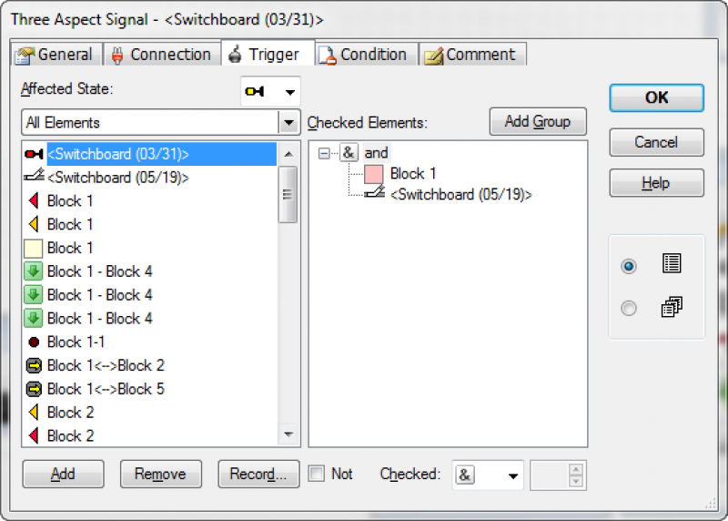

Ondertussen maar even verder gegaan met het afstellen van het lichtsein op mijn testbaantje m.b.v. TrainController 7 Gold. Het blijkt dat dit toch nog een hele klus en gepuzzel is, maar ik heb het toch klaar gekregen.
De volgende afbeeldingen komen uit TC 7 Gold
Dit is de layout van de testbaan
Instellen van het sein
Groen
Condities: Wisselstand-afgebogen en de blokken 1 en 5 moeten vrij (niet gereserveerd) zijn.
Rood
Activatie: Wisselstand-rechtdoor of block 5 is bezet.
Geel
Activatie: Wisselstand-afgebogen en block 1 is bezet.
Op
Youtube
is het resultaat te zien.
gr. Harrie
Laatst bewerkt op: 13 September 2010, 22:26:38 door Harrie Denessen

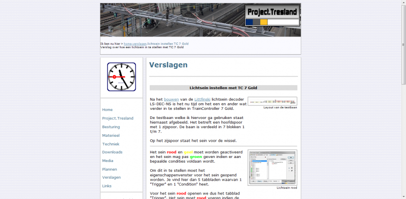

Een klein verslagje over het instellen van een lichtsein in TrainController 7 Gold is op de site geplaatst.
gr. Harrie
