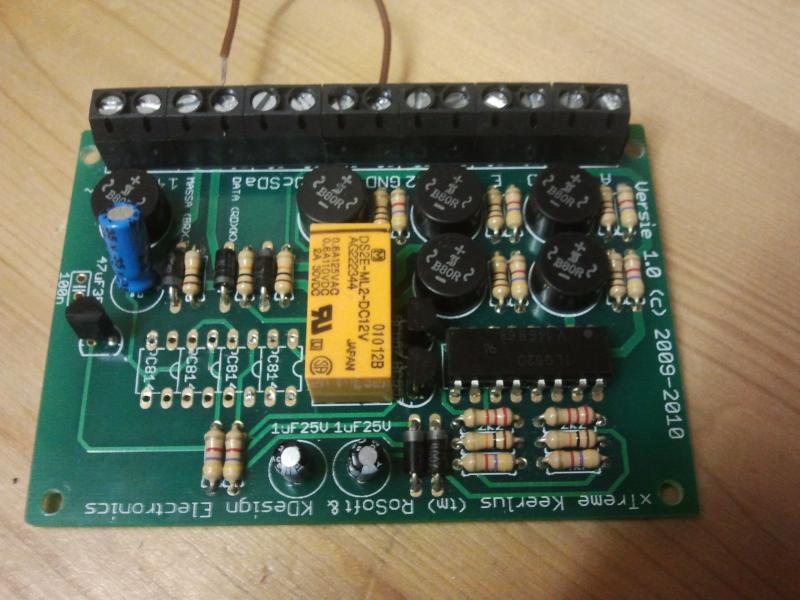

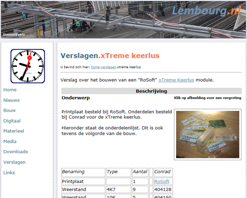

Vandaag maar eens een keerlus module gebouwd. Het is de xTreme keerlus van RoSoft. Heb er tevens een verslag van gemaakt op mijn website.
Veel plezier ermee

De gebouwde keerlus heeft een plekje gekregen. Ben wat verder gegaan met bouwen met de keerlus en heb de module meteen aangesloten. Werkt echt perfect

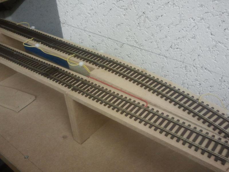

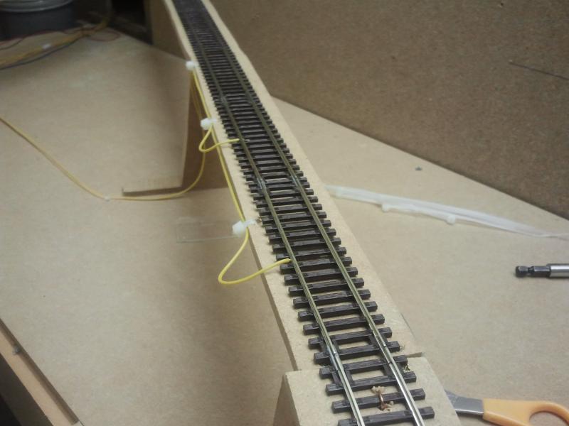

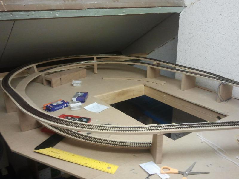

Alvast een stuk spoor naar het kopstation en de keerlus.
Het keerklus baantje met het spoor naar het lager gelegen schaduwstation.
De secties A, B, C1 en C2 van de keerlus.
En de secties D en E van de keerlus.

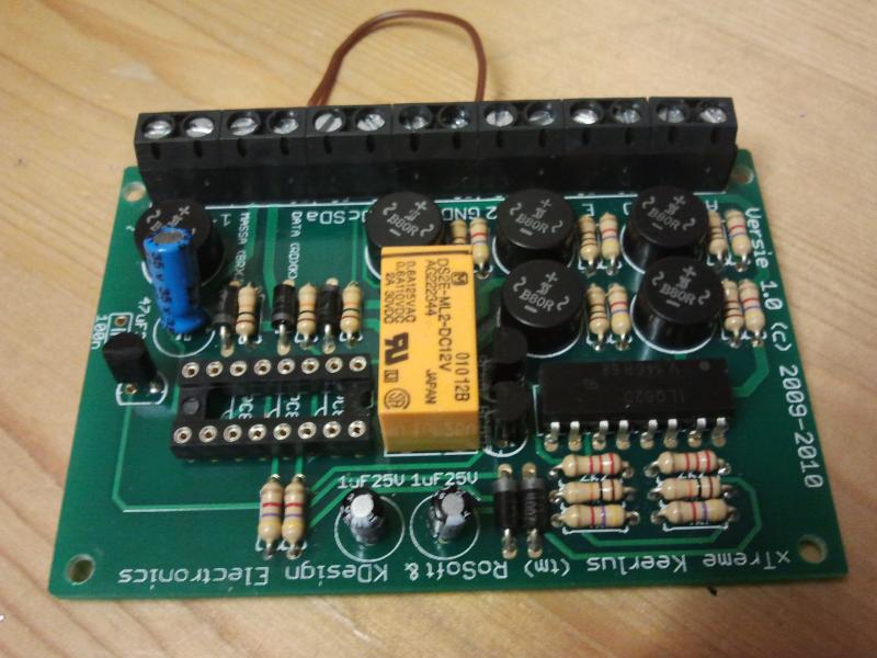

Ik heb alleen ook te maken met een bekend probleem met de bezetmelding van de keerlus module. Deze blijft constant melden. Deze is aangesloten op s88SD16-n van Wim Ros. Ik heb hier ergens gelezen dat je dan de s88SD16-n moet aanpassen. Ik weet echter niet hoe en wat. Iemand een oplossing en uitleg hoe ik dat werkend krijg?
Ik hoor graag van jullie.
mvg
Harrie

05 June 2012, 22:41:35 »
Harrie,
Let op, je had de ultieme keerlus en je hebt de xTreme keerlus van RoSoft. Die gaan op een verschillende manier om met een bezetmelder. Oude commentaren over het noodzakelijk aanpassen van de bezetmelder hoeven dus niet perse van toepassing te zijn.
Je kent de leverancier dus wat let je hem een mailtje te sturen - en je hebt vast ook een beschrijving gekregen als de bezetmelder moert worden aangepast.
Sander
Harrie Denessen
www.grensspoor.nl
Berichten: 464
1001 uitdagingen te gaan
Re:Project Lembourg - Noord
Reactie #20 Gepost op:
06 June 2012, 20:08:51 »
Inmiddels contact gehad met RoSoft. Het ligt aan de optocoupler ILQ620 die ik gebruikt heb met de zelfbouwmodule. Recent is nl. gebleken dat het met deze opto's niet goed werkt, voor wat betreft het bezetmelding deel naar de s88SD16-n. Ik krijg 2 andere LTV844 opto's toegestuurd waar het wél goed mee werkt. Juist om deze rede bied RoSoft de zelfbouwmodule ook niet meer aan en is deze alleen nog maar kant en klaar te koop.
Ik moet zeggen dat ik super tevreden ben over de afhandeling van mijn probleem bij RoSoft. Echt super.
mvg
Harrie
Vanaf tijdperk IIIb. Intellibox 650 met Power 3, Traincontroller Silver, H0, Nederlands met Duits grensverkeer.

Jeetje wat een vervelend probleem. Ja, volgens RoSoft is dit probleem pas recent bekend met de gebruikte Opto's. Als je op de
site
kijkt zie je nu ook dat de xTreme keerlus ineens alleen maar compleet (gemonteerd) te krijgen is en niet meer als losse printplaat.

De xTreme keerlus is al hele lange tijd alleen nog maar compleet gebouwd te koop. Hoe lang weet ik niet precies, maar zeker al heel lang en niet recent. Mogelijk heb jij een van de laatste bouwpakketten.
Het verschil is dat nu moet worden aangesloten op een melder met stroomdetectie - voorheen moest je de keerlus aansluiten op massadetectie.
Sander

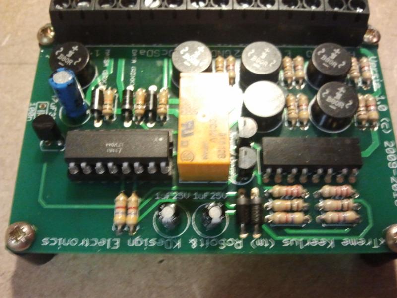

Yes, bezetmeld probleem met xTreme keerlus opgelost!
Vandaag reeds optocoupler LTV844 van RoSoft ontvangen. Wat een goede service zeg
Ben ook meteen aan de slag gegaan. Opto ILQ620 vervangen door opto LTV844. Bezetmelding werkt perfect.
Opto ILQ620 welke verantwoordelijk is voor de bezetmelding verwijderd.
Bijgeleverd voetje gesoldeerd.
Opto LTV844 geplaatst en de hele module weer aangesloten.
mvg
Harrie
