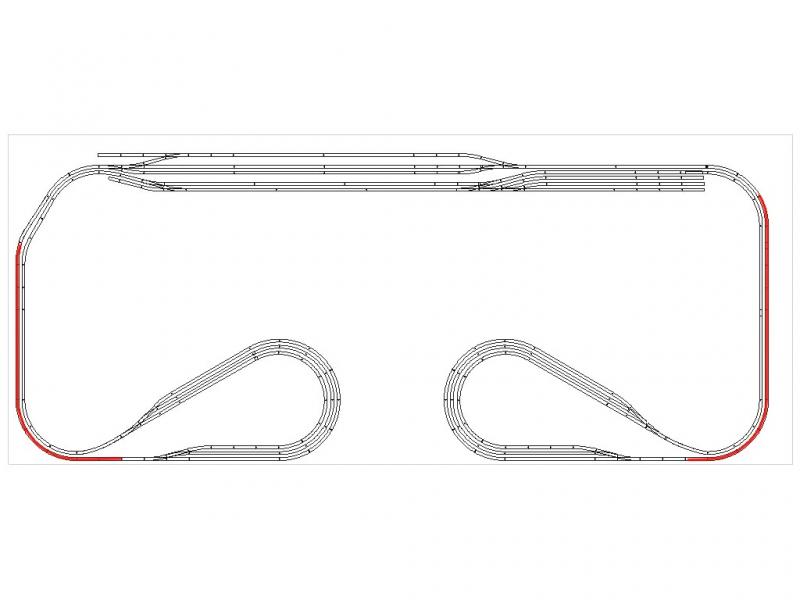

« Reactie #35 Gepost op: 14 April 2012, 14:31:13 »
Even voor de goede orde... met buiten het station de keerlus maken bedoelen jullie daarmee dat er een "inrij" blok gemaakt word waar dan de stroom omgepoold word..?
Sander
  • Berichten: 4666
Re:Spoor van twee kanten berijden..
« Reactie #36 Gepost op: 14 April 2012, 14:40:30 »
Johan,
gewoon 1 blok in de keerlus pakken. Als jij dat blok inrijblok wilt noemen prima. Je denkt alleen te moeilijk  ;)
 Sander
 Sander
Ernest
  • Berichten: 695
« Reactie #37 Gepost op: 14 April 2012, 14:42:36 »
Dit is ongeveer mijn baan.
Op de rood aangedikte stukken heb ik mijn keerlusmodules (W.Ros) aangesloten.
De keerlussen kunnen in twee richtingen bereden worden.
In het station en op de opstelsporen heb ik alle vrijheid die ik maar wil.
HO, 2 rail digitaal, IB en MM, NS, geen tijdperk binding.
« Reactie #39 Gepost op: 14 April 2012, 15:24:23 »
@Huub,
nee een rondje is realistisch  ;)
@Johan,
ik denk dat tussen alle berichten door de tekening die Ernest zojuist geplaatst heeft de meeste duidelijkheid verschaft.
 Sander
 Sander
Johan Schalken
  • Berichten: 439
« Reactie #40 Gepost op: 14 April 2012, 15:27:25 »
Je bedoeld dus twee ovalen...? Ik vind dat juist heel onnatuurlijk overkomen.. dezelfde trein komt altijd uit dezelfde richting..
Bouwtechnisch gezien is het wel het makkelijkst..
@ Ernest.... dat is 'm.. Nou snap ik wat men bedoeld en ik zie hier ook gelijk het grote voordeel van.. Alles op die twee rode sporen na heeft dezelfde spanning en kan dus op elke manier bereden worden..
Sander
  • Berichten: 4666
« Reactie #41 Gepost op: 14 April 2012, 15:29:04 »
Johan,
Je ziet het licht! Top!!  (y)
Dus...nu bouwen...en genieten!  ;D
 Sander
