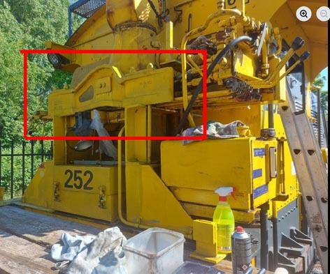

Niet wetend of de verschillende versies dit ook verschillend hebben.
Kom ik maar even aan met een foto van de 252
Wel zijn we al wijzer geworden dat de 252 maar 1 draai cilinder heeft.
Foto 4
Het rijtje word al langer:
De Sik 252 is anders omdat die:
1) 1 Hefcilinder heeft
2) 1 draaicilinder heeft
3) De hoek waaronder de cilinder aan de mast zit is anders.
4) Het Juk waarmee de kraan vast staat op het frame is van gietijzer.
5) De roosters aan de zijkant zijn alle drie even groot! (zie foto 4)
6) Het eerste rooster scharniert naar
boven
. (zie foto 4)
Op deze laatste foto kan je duidelijk de verschillen zien tussen 1 en twee cilinders om te heffen.
Ik zou zeggen, zoek de verschillen!
Tot zo ver weer.

Type 965 was de type HIAB kraan. Na 1982 werd dit de type 965A.
Volgens mij was er geen logica van de nummering. Wellicht te maken welke sikken op dat moment groot onderhoud hadden.

Er zijn dus alleen al 3 verschillen in bevestiging van de kraan op het voetstuk van de sik.
Bij de 252 een gietijzeren juk.
Ik heb ze opgenomen als alternatieven.
