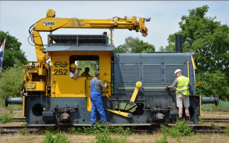

Ronald kon bij zijn inventarisatie niet achterhalen hoe het "dakprofiel" op het onderstel er uit zag.
Bij deze onze info:
foto: AD.

#Maarten,
maak een eigen topic met de bouw van de sik in schaal 1 op 14.
Jij maakt het dan in messing.
UIteraard kunen delen geprint worden.
Als je zelf kan tekenen kan je zelf de onderdelen die je dan nodig hebt uitwerken.
Of aangeven welke stukken.
Welk deel? Dat deel, dat moet passen in jou uitsparing.
# Frits
Mag het een millimetertje meer zijn?
Nee, dan past het niet.
Je bent er al, of in ieder geval bijna...
Dank voor de foto van het dakprofiel.
Tekenen was niet het probleem. Wel dat ik het nog niet in het echie gezien had.

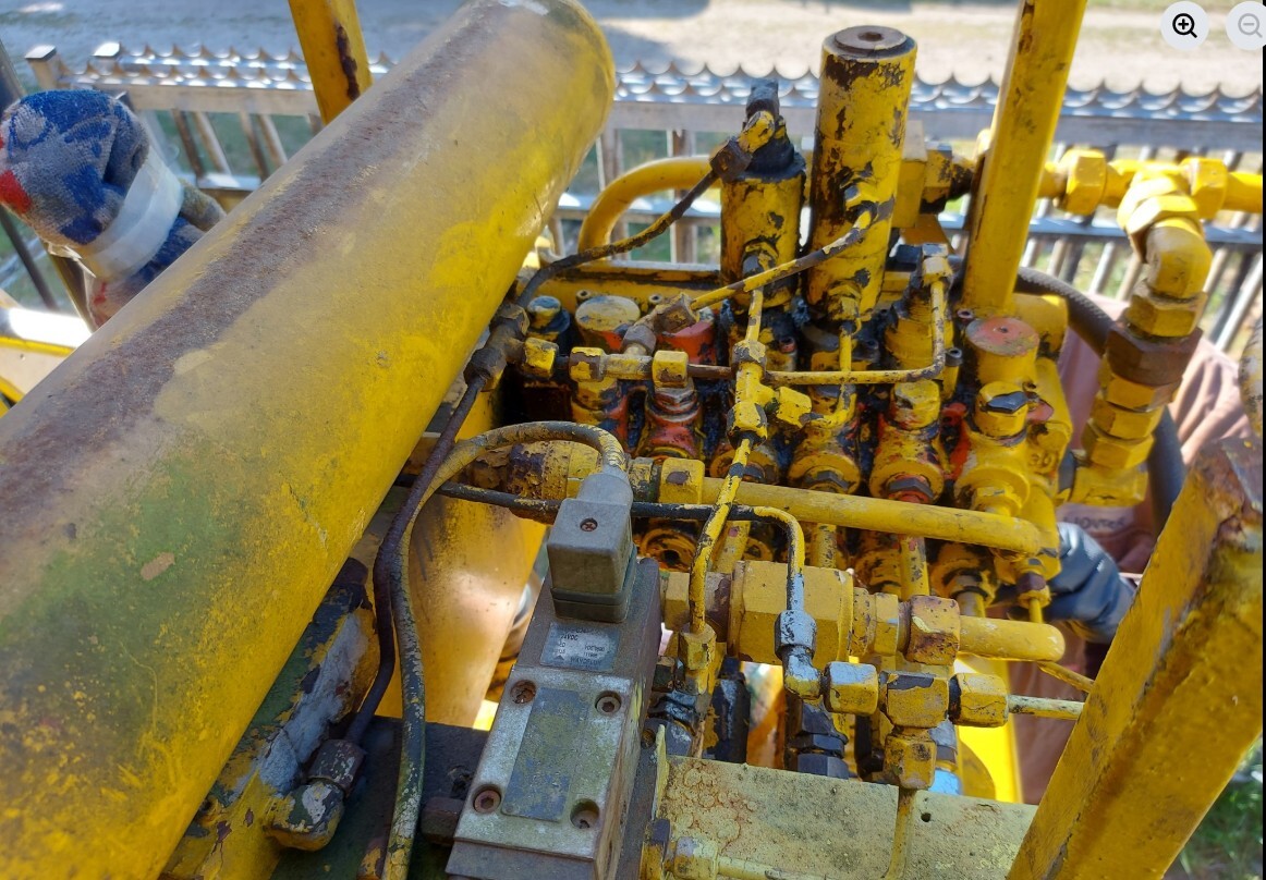

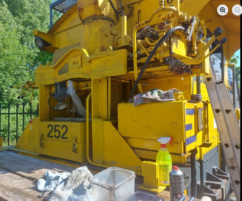

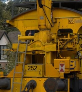

Niet wetend of de verschillende versies dit ook verschillend hebben.
Kom ik maar even aan met een foto van de 252
Wel zijn we al wijzer geworden dat de 252 maar 1 draai cilinder heeft.
Tot zo ver weer.
