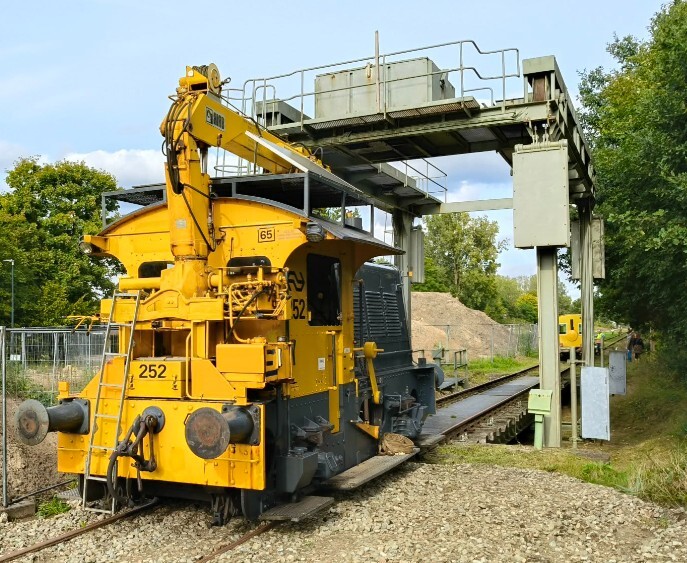

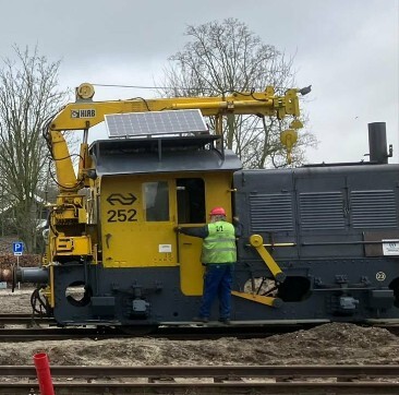

Niet wetend of de verschillende versies dit ook verschillend hebben.
Kom ik maar even aan met een foto van de 252
Wel zijn we al wijzer geworden dat de 252 maar 1 draai cilinder heeft.
Foto 4
Het rijtje word al langer:
De Sik 252 is anders omdat die:
1) 1 Hefcilinder heeft
2) 1 draaicilinder heeft
3) De hoek waaronder de cilinder aan de mast zit is anders.
4) Het Juk waarmee de kraan vast staat op het frame is van gietijzer.
5) De roosters aan de zijkant zijn alle drie even groot! (zie foto 4)
6) Het eerste rooster scharniert naar
boven
. (zie foto 4)
Op deze laatste foto kan je duidelijk de verschillen zien tussen 1 en twee cilinders om te heffen.
Ik zou zeggen, zoek de verschillen!
Tot zo ver weer.

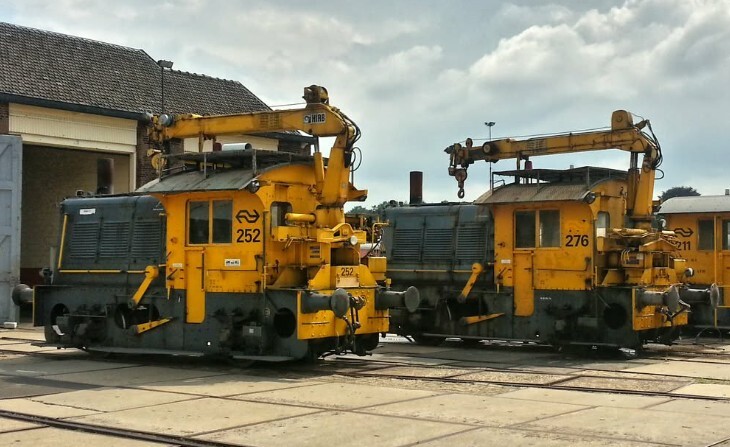

In 1972 begon de NS met type 965 op de 360 (nog groen),
(Type 965 is dat type kraan of type Sik?)
1974: 309, 355, 361, 362.
1975: 227, 242, 246, 248, 250, 265, 274, 276, 368
In 1976 kregen de sikken een werkbordes op het dak en een Tessa-schijwerper.
1982: 344
1983:
, 284
Sikkeman
Berichten: 123
Re: BNLS-Werkspoor - HIAB hijskraan t.b.v. Sik
Reactie #84 Gepost op:
19 January 2026, 19:35:03 »
Type 965 was de type HIAB kraan. Na 1982 werd dit de type 965A.
Volgens mij was er geen logica van de nummering. Wellicht te maken welke sikken op dat moment groot onderhoud hadden.

Er zijn dus alleen al 3 verschillen in bevestiging van de kraan op het voetstuk van de sik.
Bij de 252 een gietijzeren juk.
Ik heb ze opgenomen als alternatieven.
