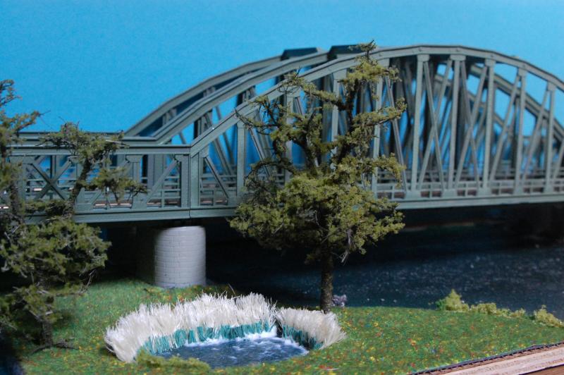

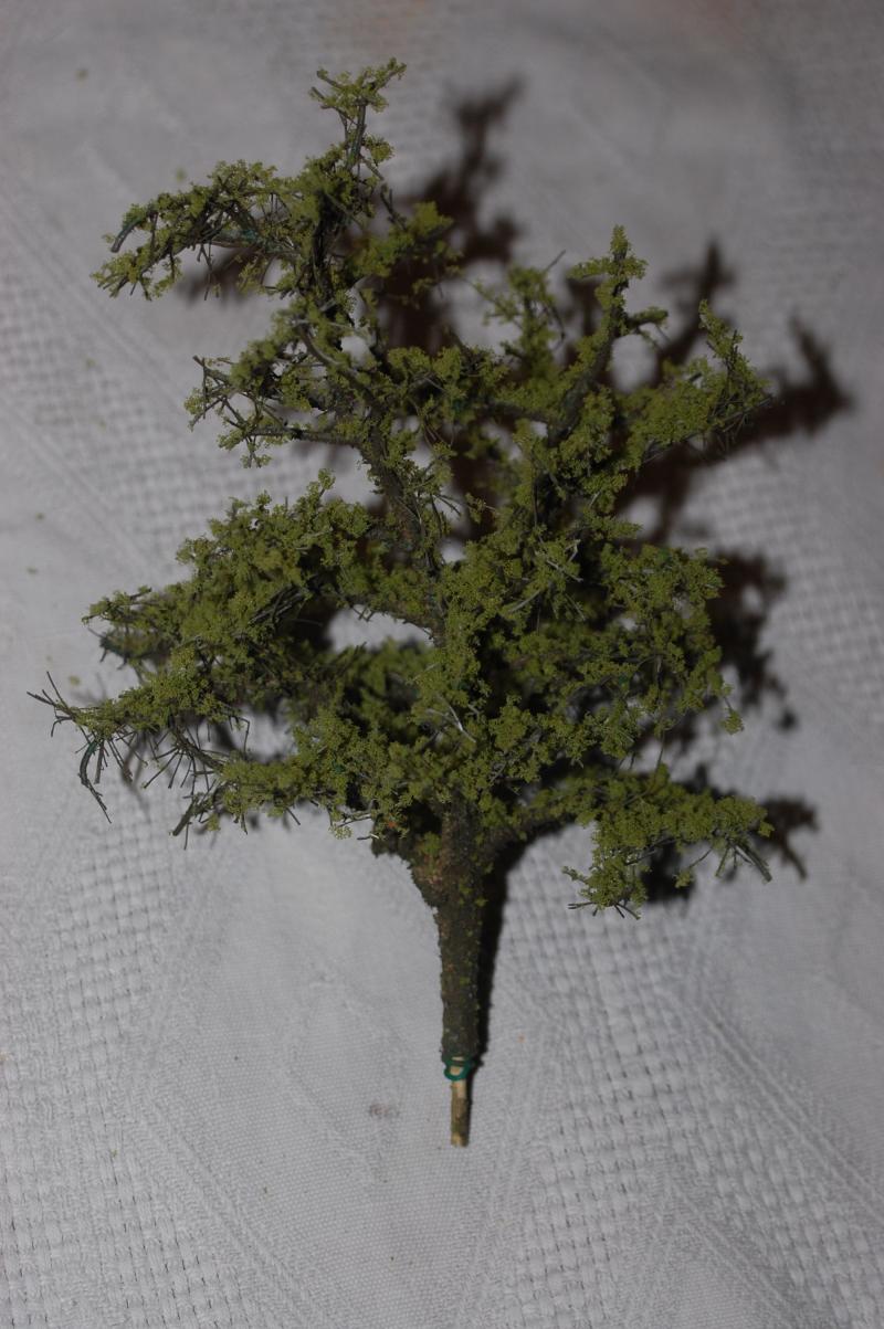

Vandeweek op de BNLS-dag les gehad in boompjes knopen.
gisteravond en vanavond dus maar es an de gang:
-bloembinddraadjes  knopen (gestart om een stukje satéprikker; dit wordt straks tevens de voet)
-Lijm op de stam en instrooien met fijn zaagsel als imitatie van de bast
-spuitlijmen daarnastukjes uitgeplozen sisal erop als twijgen
-knikkerbus met NATO olive drab (marty, in Kampen is de dump duurder dan in Borne; busje voor 5,95 ;D)\
-spuitlijm en lichtgroene fallervlokjes en ziet: ineens is het lenter
Ziehier mijn eerste probeersels, zonder stroomstok ;)
(heb alleen af en toe een stok achter de deur,of in de spaken)
Beetjes glazig fotootje, zal wel van het lijmsnuiven komen.
Hier eentje van dichtbij:
Dat ziet er al best scherp uit.

Goed begin, na de sisal wat 6 en 2 mm vezeltjes, krijg je nog iets meer takstructuur..
  • Berichten: 10805
Re:Plankendam
« Reactie #167 Gepost op: 12 October 2012, 21:13:37 »
Goed bezig inderdaad. Idee van de knotwilgen is vrij briljant.   (y)

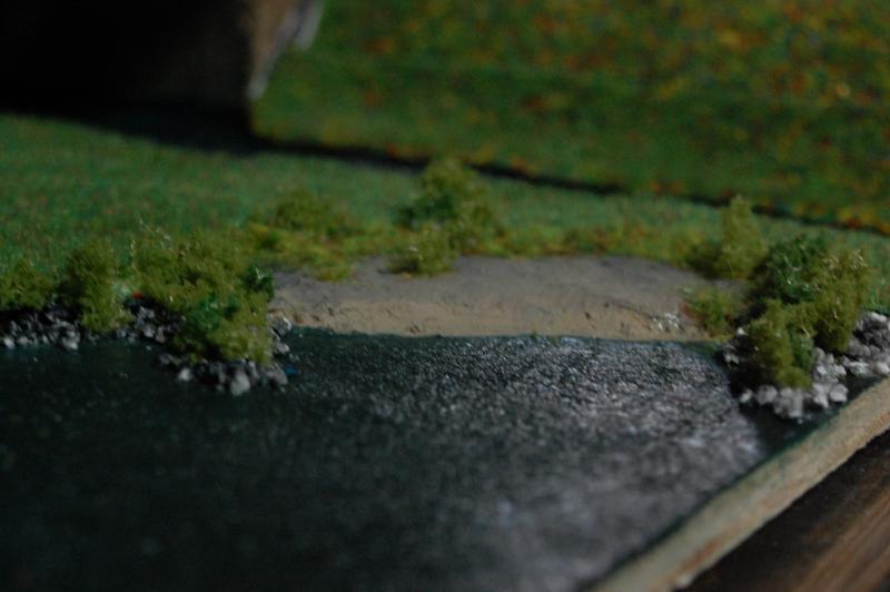

« Reactie #169 Gepost op: 15 October 2012, 17:06:46 »

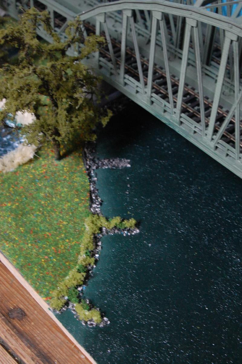

Ondertussen, in de omgeving van Plankendam...
Oud en vers riet van sisal. Vastgelijmd met acryl gimmedium (nu nog wit, straks doorzichtig)
versgebouwd boompje in de uiterwaarden. Langs het water schiet het groen al omhoog, tot op de kribben.
het kleine strandje aan de overkant.
Vanavond maar eens bakens maken voor het rivierverkeer.

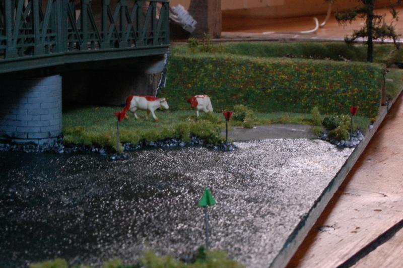

« Reactie #170 Gepost op: 16 October 2012, 16:43:51 »
Nu met bakens en beesten;
Hendrik Jan
-Billy Connolly

« Reactie #171 Gepost op: 16 October 2012, 17:42:58 »
Hoi Hendrik Jan,
Erg mooi gelukt  (y)
Zijn de koeien niet wat groot in vergelijking met de bakens ?
Hendrik Jan
  • Berichten: 7199
Re:Plankendam
« Reactie #172 Gepost op: 16 October 2012, 18:09:41 »
Neueueuh, dacht het niet....
Eerder andersom ;D
Misschien moet ik die beesten toch maar niet in de uiterwaarden zetten. Zal ook nog erg drassig zijn, eind april.
Zet ik ze aan de andere kant van de dijk.

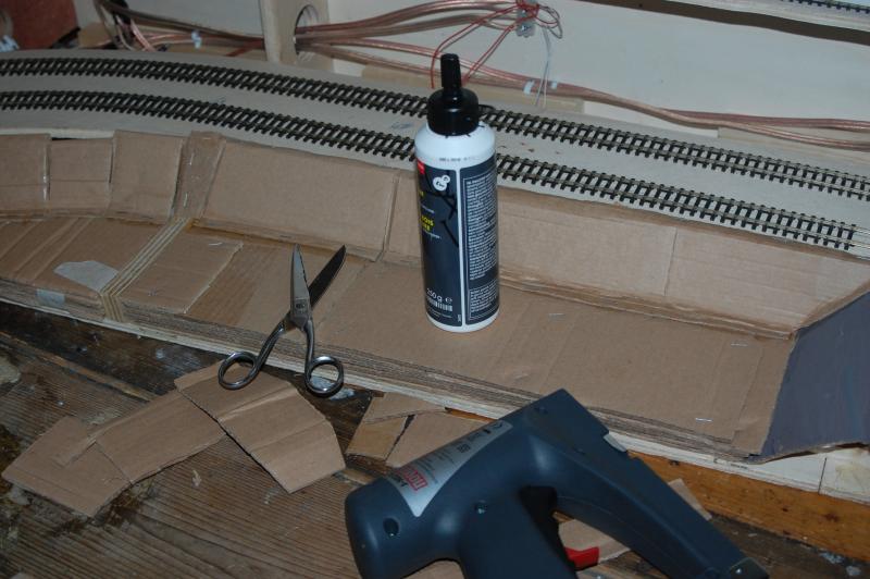

Voordat de jongste naar bed gaat, gauw nog een stukkie tackeren en plakken.
U bevindt zich HIER

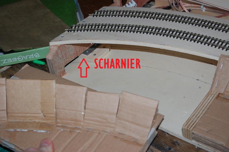

En in het echie: ruwbouw van het landschap in golfkarton, nietjens en lijm:
We zitten links aan de rand van de module.
Onder het landschap zit een scharnier voor de koppeling naar de volgende module.

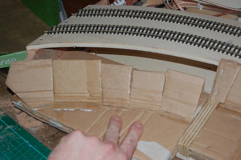

Hoe kom je daarbij?
De Maradonna-methode (la Mano de Dios...)
En zie hier:
Een deel van het landschap is uitneembaar. Zo kan ik straks de koppelpen in het scharnier drukken zonder eerst een gat in despoordijk te graven.
Geheel volgens de KISS-methode. ;D
