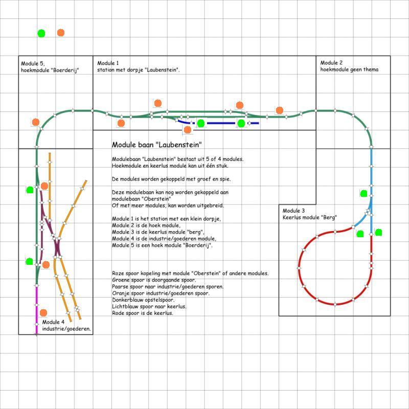

Paul,
Je gaat hard met je baan. Ik ben zelf ook bezig, maar jij maakt wat metertjes meer als ik.
Je beloofde seinplaatsing, eerst Laubenstein:
Ik heb gekozen voor de minimale seinpalen variant. Dat was op kleinere stations aan enkelsporige lijnen gebruikelijk bij de DB. Oranje zijn seinen die Hp0, Hp en Hp2 moeten kunnen tonen. De groene seinen hoeven alleen Hp0 en Hp1 te kunnen tonen. Verklaring:
Keerlusmodule: Het sein voor het wissel mag groen zijn als het wissel in beide standen zonder snelheids beperking bereden mag worden, anders toch oranje. Verder geen bijzinderheden.
Station Laubenstein: Het "perronspoor" krijgt als enige rood/groen seinen de rest zal doordat er wissels afbuigend bereden worden (snelheidsbeperking) Hp2 moeten tonen als veilig. De inrijders hebben het complete pakket (Hp0, Hp1 en Hp2) om afbuigende wisselstraten ook aan te kunnen geven. Ik ga erbij de plaatsing van de inrijders vanuit dat er op het station niet gerangeerd wordt.
Module "Boerderij"
Deze bevat de inrijder voor module 4. Dit om rangeren mogelijk te maken.
Module 4:
Ik heb de opstelsporen maar zonder seinen gelaten. Dit wordt rangeren op zicht.
Verder spreken de seinen voor zich (verklaring als de nadere modules). Alleen het sein dat vanaf het inhaalspoor het vertrek naar module 5 regelt, moet ook nog een dwerg hebben, of een combisein. Dus moet de standen Hp00, Sh1 en Hp2 kunnen tonen. Via wat extra spoorruimt op de boerderij module kun je nu treinen van het industrieterrein halen en op het inhaalspoor zetten, zonder het blok op module 5 te bezetten.
Ik hoop dat het duidelijk is.
Gerard van der Sel.

Hoi gerard
Bedankt voor het maken van een seinplan voor modulebaan "Laubenstein",
Ik moet nog even studeren op het seinplan om het volledig te snappen, ben niet bekent seinen stelsels.
Ik hen nog wel een paar vraagjes waar ik even niet helemaal uitkom.
* Welke seinen kan ik het beste gebruiken armseinen of lichtseinen, of een combinatie van beiden.
* Wat is is het seinbeeld hp ik vermoed dat dit beeld hp1 is ,ik kan allen de beelden hp0, hp1 en hp2 vinden.
* Welk sein moet ik gebruiken voor seinbeeld hp2 een Inrijsein of uitrijsein of een ander type sein.
* Word het het seinbeeld sh1 via een rangeersein aangegeven?
* Ik heb begrepen dat seinbeeld hp00 niet meer word gebruikt , vanaf welke periode word dit beeld niet meer gebruikt. (kan het even niet vinden, ik heb geen vaste periode waarin ik rij maar vind het wel interessant om te weten.)
* Hoe ziet de electronica er uit om dit aan te sturen, Laubensein is een volledige analoge baan.
Ik ben er ondertussen achter dat hp0 halt is, hp1 vrije vaart, en hp2 snelheidsbeperking betekent.
Het lijkt mij een leuk idee om treinen te laten rijden tussen Laubenstein, Oberstein en holburg

Hoi Paul,
Je zult een "keuze" moeten maken. Hiervoor kun je op
MOROP
de juiste norm vinden (806D). Voor jouw baan zou ik gaan voor periode 2 of 3. Je rijdt met stoomlocomotieven en daardoor is periode 4 en verder niet toegestaan.
Dit betekend dat je de goed verkrijgbare lichtseinen kunt gebruiken met de afgeronden borden (niet de vierkante) of armseinen.
Ik zou zelf op Laubenstein armseinen plaatsen en op de lus en industrigebied lichtseinen.
De benaming Hp als seinbeeld, stamt uit de periode 2, 3 en 4 (nieuwe seinen zijn vandaag de dag nog niet overal ingevoerd dus kan nu nog steeds). Betreft zowel arm als lichtseinen. Hp0, Hp1, Hp2, Sh0 en Sh1 zijn beelden die met arm- en lichtseinen gemaakt kunnen worden. Hp00 is een typisch lichtseinbeeld. Viesmann 4413 kan dit tonen. Globaal geldt dat je de 4400/4411 als groene punt kunt gebruiken, de 4402/4412 als oranje punt. De twee genoemde bijzondere seinen zijn de 4413.
Wat betreft je vraag over Hp00: Vandaag de dag is dit niet meer gebruikelijk. Ik denk dat het rond de eeuwwisseling is afgeschaft, maar een precies jaartal kan ik niet geven.
Hoe de elektronica eruit ziet is een leuke vraag. Ik heb dan eerst een tegenvraag. Hoe ga je de boel besturen: soort tableau met daarop schakelaars en een overzicht van hoe de wissels staan of iets anders. Dit is zelfs analoog met wat schakelaars en relais goed te doen.
Groet
Gerard van der Sel.

Hoi Gerard
Bedankt voor de informatie, ik ga voor de lichtseinen.
Wat de elektronica betreft ga ik voor een bedieningspaneel met het sporenplan van Laubenstein.
Aansturing met selectrix
Het schijnt mogelijk te zijn om met de selectrix encoder a, functiedecoder en een encoder B seinen en wissels te kunnen schakelen zonder dat er digitaal gereden word, dat kwam ik een tijd geleden op internet tegen, als ik me dat goed herinner, dat zou een mooie oplossing zijn.
Wat ik begrepen heb is dat je met de encoder B ,8 licht sein beelden, Hp0 en Hp1 kunt aansturen of 6 Hp0, Hp1 en 1 Hp0, Hp1, Hp2 sein beelden of een combinatie van veschillende sein beelden kunt aansturen en de bijbehorende wissel straten kunt aansturen.
Misschien een combinatie van electronica en mechanica, wat het makkelijkst is en niet duur (klein budget),
Electronische sturing van de licht seinen en een mechanische sturing van de wissels (druk knopjes)
Het lijkt me wel gemakkelijk, als ik de trein een vertreksein geeft dat de seinen en de wissels in de juiste stand worden gezet. (geld ook voor modulebaan Oberstein)
Ik hou me op mijn baan niet echt aan de periodes of aan al dan niet bestaande combinaties van treinen, ik rij wat ik mooi vind.
Waarschijnlijk een beetje eigenwijs en tegen het zere been van de perfectionisten, maar ieder beleeft zijn hobby op zijn eigen manier.

Paul,
Aansturen met Selectrix is mogelijk. De encoder A en encoder B zijn inprincipe niet meer dat 8 ingangen en 8 uitgangen. Hierbij wordt de SX-bus als transportmiddel gebruikt. In mijn ogen een dure, maar wel handige, oplossing als je paneel via een simpele verbinding wilt verbinden met de baan. Wel jammer van de centrale, het aanstuur gedeelte voor de treinen blijft ongebruikt.
Aansturing is zover ik op de foto's kan beoordelen nog een kwestie van elektronica. Je wissels hebben al een elektrische aandrijving en voor de seinen alleen nog meer sturing voor de lampen nodig.

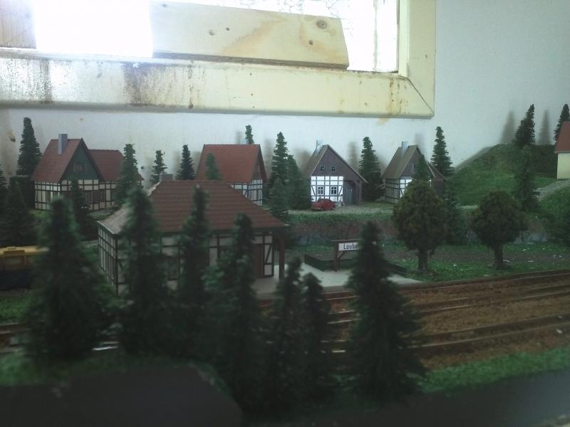

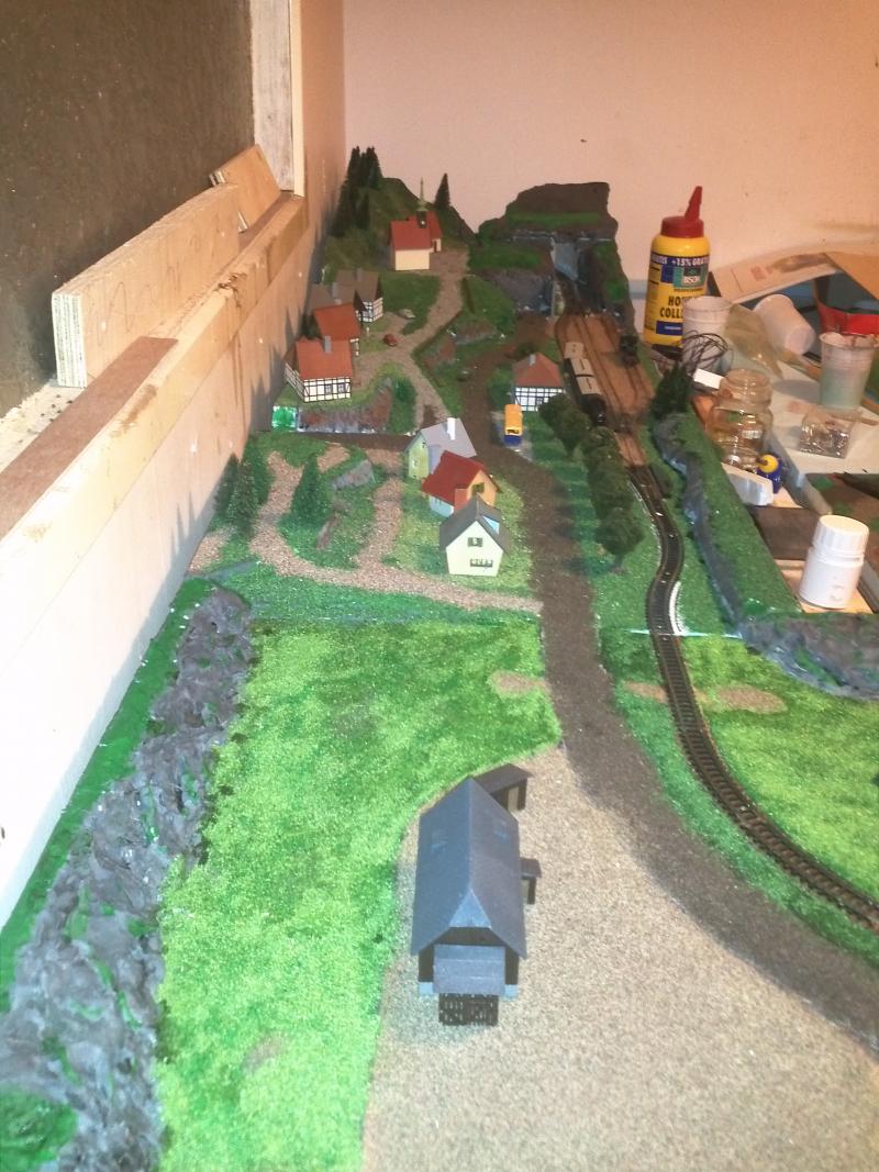

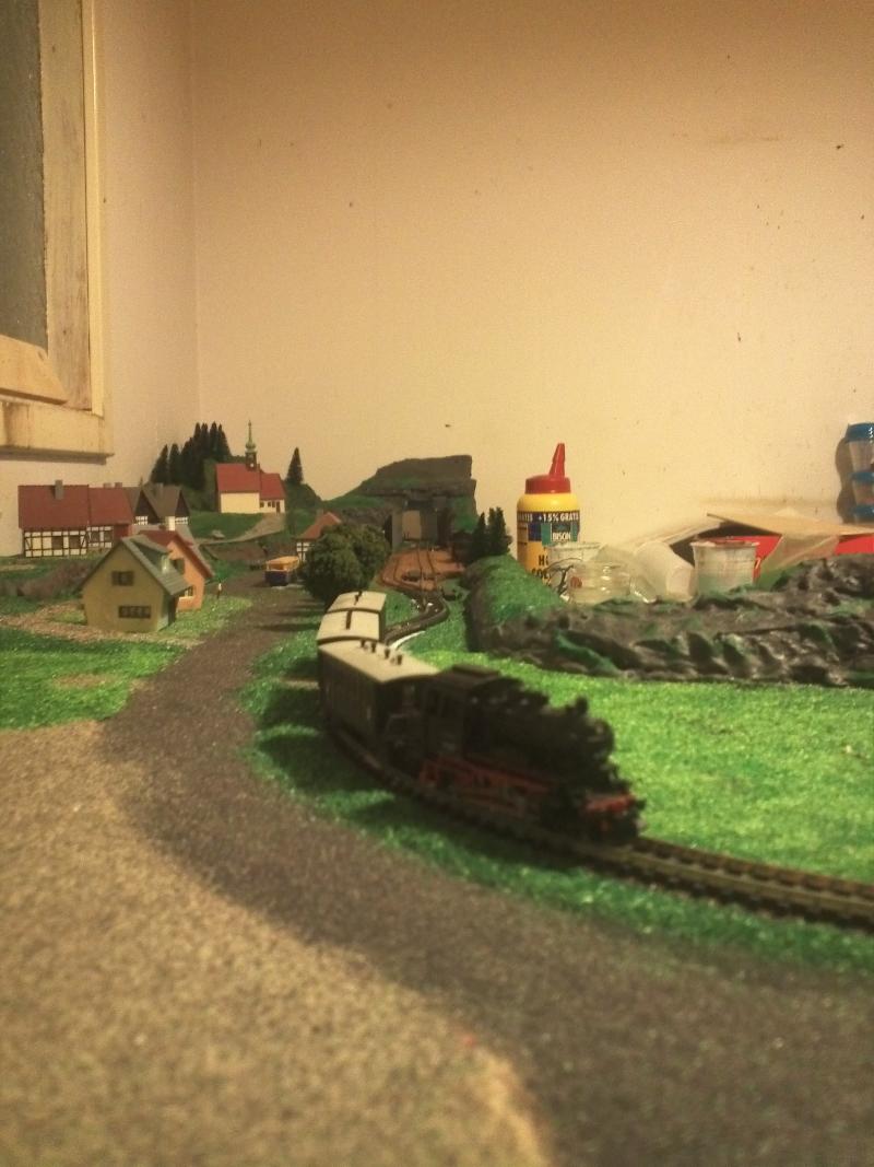

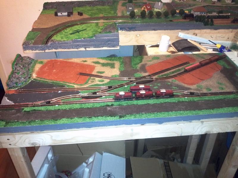

Vandaag weer een dagje aan modulebaan Laubenstein gewerkt.
Ik heb 3 modules geschilderd en bestrooit, het ging wat moeizaam ,met mijn hoofd in het verband (vrijdag geopereerd aan mijn oor).
Module Laubenstein.
Module boerderij.
Module industrie.
Na een dagje bouwen valt het resultaat niet tegen.
Als ik er morgen puf voor heb ga ik misschien bommen halen.

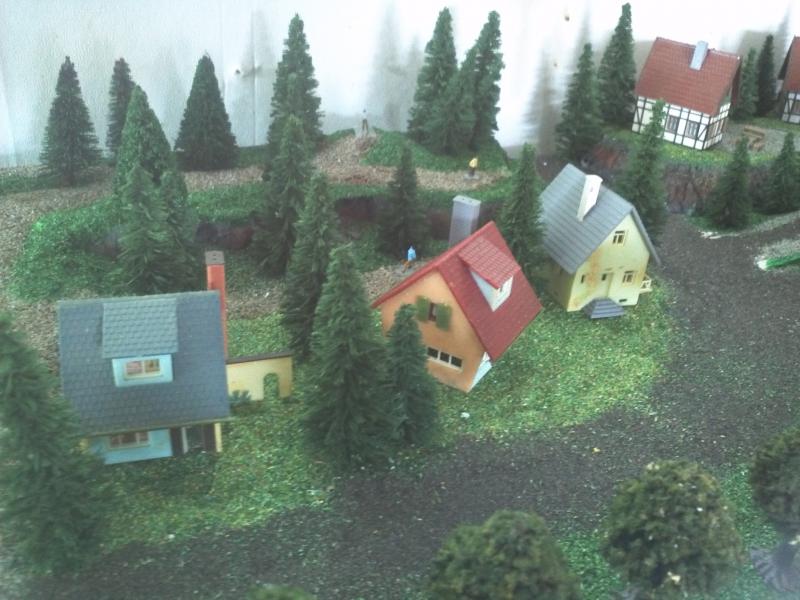

Ik vind je dorpje goed getroffen. Kun je me vertellen welke bouwpakketten je ongeveer gebruikt hebt.
Ik moet Holzburg nog vormgeven, maar heb alleen stadshuizen.
Gerard van der Sel.

@ Gerard

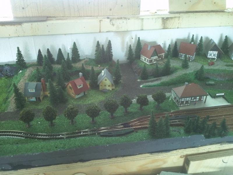

voor mijn dorpje heb ik de volgende bouwdozen gebruikt
Aughagen nr. 14461 Kerk-pastorie
Aughagen nr. 14457 Herberg met bijgebouw
Aughagen nr. 14452 2 vakwerkhuizen
Aughagen nr. 14456 Halteplaats
De drie huisjes links op de module zijn van faller
Faller nr. 232220 dorpje met kerkje
Faller nr. 232221 drie huisjes (zelfde als in de doos nr 232220 aleen in andere kleuren.
Het is wel aan te raden om deze huisjes te schilderen.

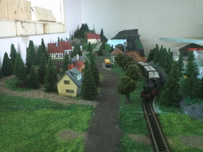

@ allen

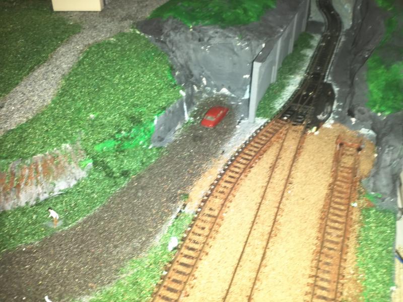

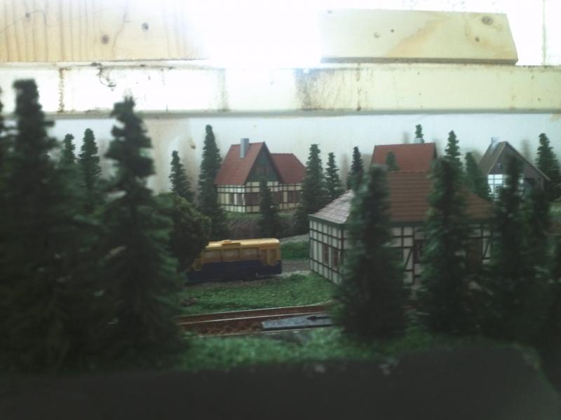

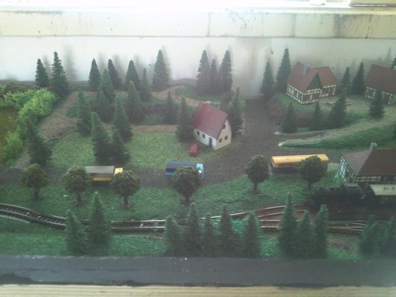

Ach ja, mijn hersens lagen nog in in narcose,

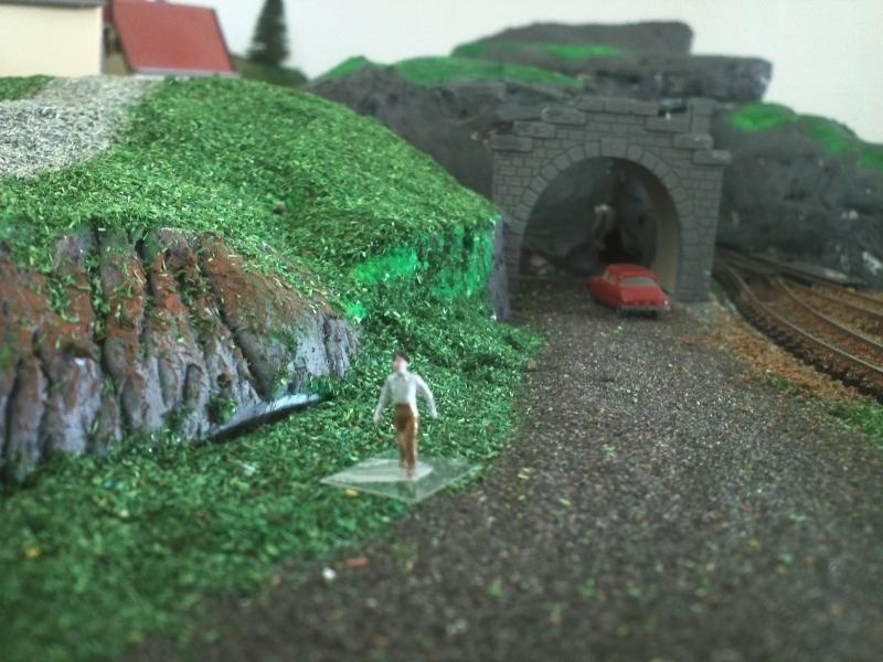

Ik ben al een tijdje bezig met het probleem van de autotunnel naast het spoor.
Ik kon geen mooie oplosing vinden ,na even rustig kijken heb ik de volgende oplossing bedacht:
Ik gebruik een tunnelportaal voor treinen en heb daar ongeveer 2 cm afgezaagd, achter het portaal heb ik een
kokkertje van de wc rol gelijmt.
Ik zelf vind het er Leuk uitzien.
De bewoners van Laubenstein staan verbaast hoe snel bomen kunnen groeien.
Vandaag heeft Paul Smient een vrije dag

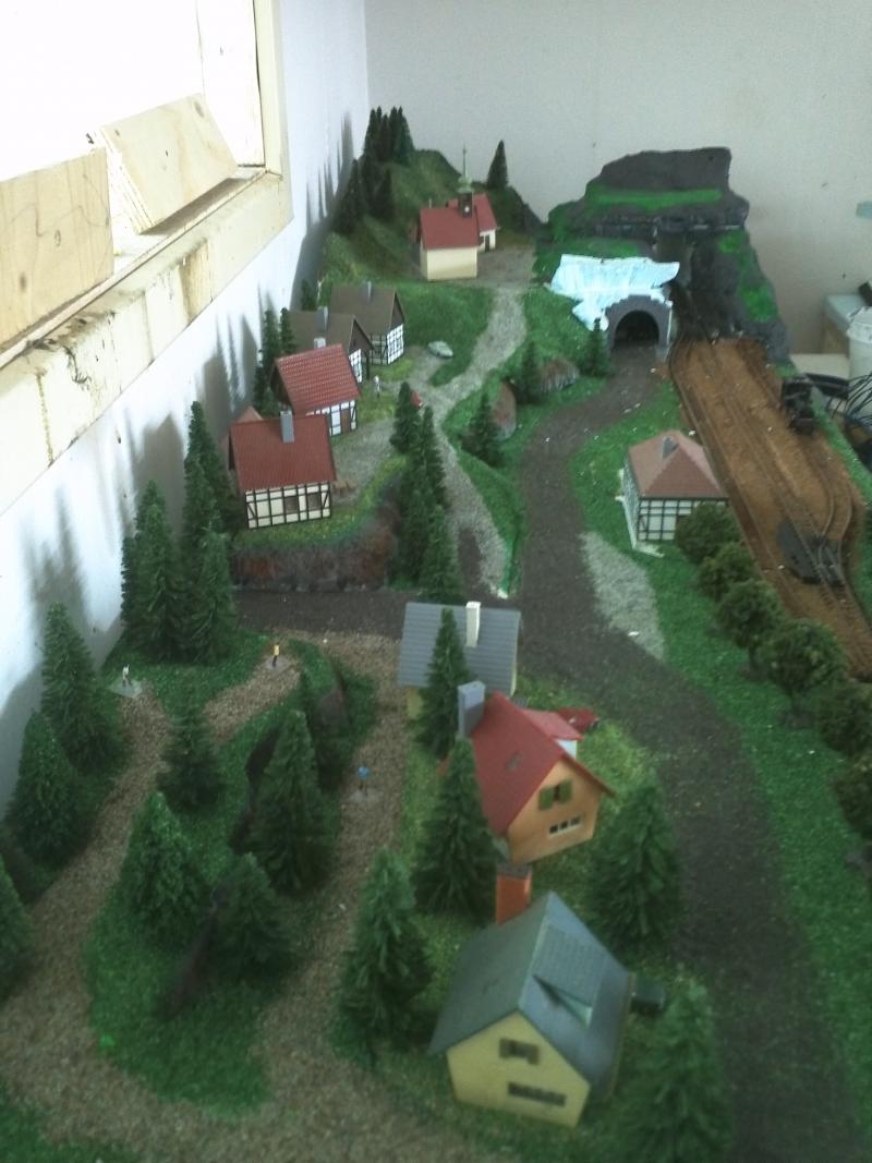

Hier nog wat sfeer plaatjes
Dat was het weer
Groet, Paul Smits

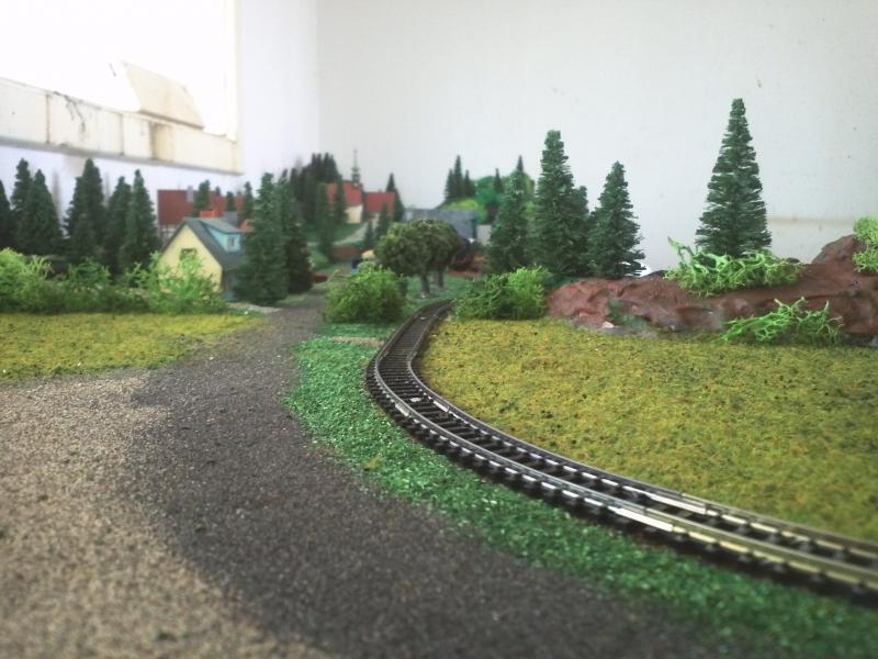

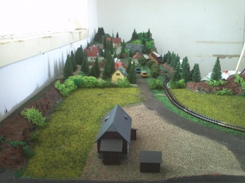

Ben gisteren nog even met de keerlus module bezig geweest.
Ben even aan het bedenken hoe ik het ga doen, Mijn idee is om een klein bergdorpje of een schaapheder met kudde wat koeien erbij, een groot bos, met bos dieren, misschien een wandel gebied met beekje en een hoger gelegen kapelletje met twee berg hutten, ideeën genoeg maar ik weet het nog niet.
Als er mensen zijn met ideeën hoor ik dat graag ?

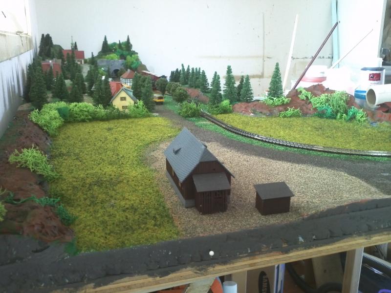

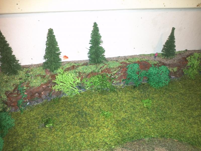

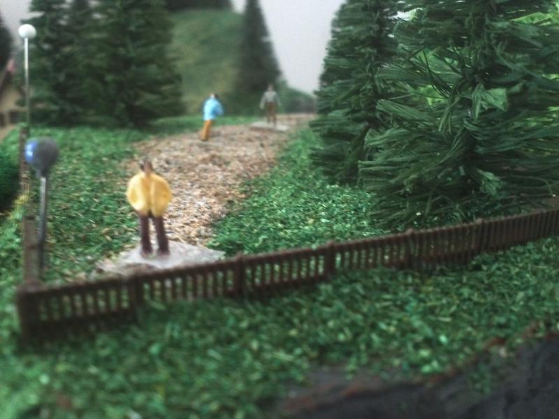

Vandaag weer aan de modulebaan gewerkt.
Ben vandaag eerst even naar de Houtloods in den haag geweest, om wat ijslandsmos, weide hekjes en grasvezels te halen.
Ik heb de autotunnel afgemaakt maar moet het verder nog afwerken.
Ook de berg aan de achterkant van de module ben ik mee verder gegaan, wil allen nog wat details toevoegen.
De bewoners van Laubenstein zijn een wandel graag volkje nu zie ik ze weer verschijnen aan de andere kant van Laubenstein.
Vandaag ook aan de boerderij module gewerkt. Ik wil morgen de boerderij verder afbouwen.
Als ik er puf voor heb ga ik de hekjes schilderen
Ook probeer ik weer even aan de industrie en keerlus module wat te doen.
Op Module Laubenstein ga ik de 3 huisjes aan de linker kant van de module vervangen voor andere huisje, kwa steil vind ik ze er niet bijpassen.

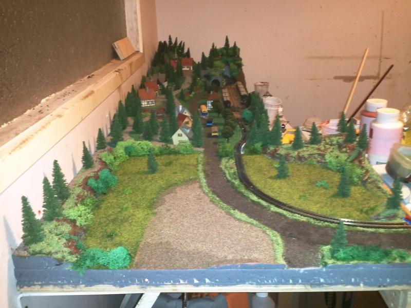

Ik moet nog even denken of ik er 2 of 3 huisjes ga neer zetten.
Wat denken jullie ervan ?
Ik zou het leuk vinden, als je deze topic leest er ook opmerkingen, aanvullingen enz. gegeven worden.
Mvg Paul

Hallo Paul,
Leuke baan heb je
Je vroeg om opmerkingen, aanvullingen enz.
Nou bij deze dan
Je kan als je wilt je bomen van truf ( bv van woodland scenics) voorzien.
Hoe je dat doet? je koopt een bus haarlak (gewoon de goedkoopste) spuit de boompjes in en strooit turf erover en je boompjes zien er gelijk veel mooier uit!
Ik heb dit zelf ook gedaan bij mijn boompjes op mijn Bergbaantje, zie WW Bergbaan 1:160 (in een doos)
http://forum.beneluxspoor.net/index.php/topic,40123.0.html
Wat je ook nog zou kunnen doen is je gras strooien met een elektrichegrasstooier (Noch)of een omgebouwde vliegenmepper, je grasveld staat dan heel mooi rechtop
En ja die 3 huisjes die vind ik ook niet echt passen, ik zou eerder van die huisjes gebruiken die met hout bewerkt zijn.
Owja laat je de rails die geballast is zo in die kleur?
Je zou deze een beetje kunnen vervuilen met Rembrandtkrijt of met Artitec poeders.
Zo ik hoop dat je wat aan mijn opmerkening hebt?
Met deze opmerkingen wil ik dus zeker niet je baan afkraken , want ik vind je baan er erg leuk uitzien
Succes met bouwen verder!!!
Raymond
No Pain No Gain!

@ raymond
Raymond bedankt voor je adviezen.
De Haarlak methode ga ik zeker proberen, de bomen staan nog los.
Het strooien met een elektriche grasstooier ga ik niet proberen, de lengte van de vezels zijn 5mm of meer dat vind ik te lang, een poppetje is ongeveer 10 mm, ik kan geen kortere vezels vinden, ik vind het wel mooi, ik wil wel eens een keer de grasmat methode proberen, het schuren van stukjes van een grasmat en opplakken.
Het ballast blijft denk ik in die kleur,op een foto is het ballast door de flits veel helderder als dat het werkelijk is, de railsen ga ik nog wel schilderen, ik doe dat als laatste (de railsen liggen nog niet vast op de baan.)
Wat de huisjes betreft ben ik het helemaal met je eens, ik ga er andere huisjes neer zetten die beter, kwa stijl erbij passen,
Zoals je ziet is het model hetzelfde als de huisjes die er al staan alleen zonder vakwerk, ik moet alleen nog bedenken of ik er twee of drie huisjes neerzet.
Het strooien met tuf wil ik ook nog gaan proberen, op dit moment kan ik niet verder met Laubenstein.
@allen

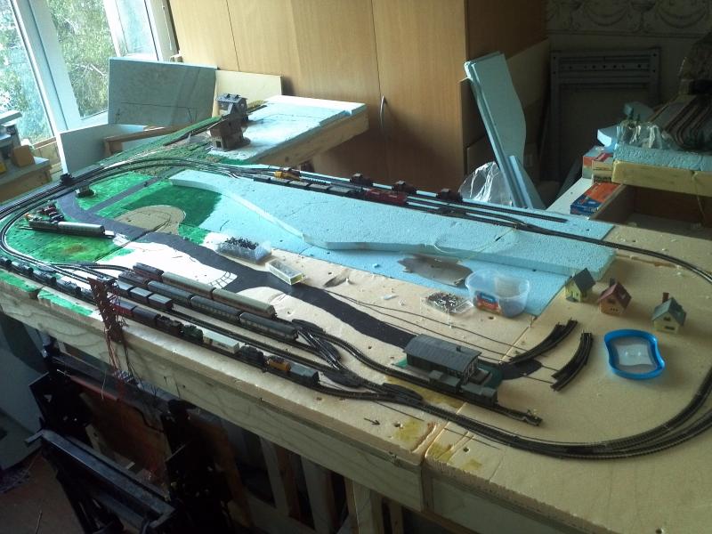

Op dit moment kan ik nog even niet verder gaan met Laubenstein, en ga ik weer verder met Modulebaan Oberstein
Hoewel de term modulebaan Oberstein doet vermoeden dat het om letterlijk een modulebaan gaat klopt niet helemaal, in principe is het mijn vaste baan opgebouwd uit 5 of 6 modules die semi permanent aan elkaar zitten ivm evt verhuizen.
Modulebaan Laubenstein kan wel aan Oberstein gekoppeld worden.
Module Steengroeve word tijdelijk afgekoppeld om goed bij deze baan te kunnen komen, waar de steen groeve zit is ook het koppel punt voor laubenstein, aan de industrie module kan dan de steengroeve gekoppeld worden, teminste dat is de bedoeling
Het sporenplan ben ik nog niet helemaal uit,ongeveer zoals het nu ligt, het kan nog veranderen, de omtrek van de baan is 200 x 80 lange poot en 120 x 80 korte poot, helaas heb ik niet meer ruimte
, er moet daar echt wel een leuke baan van gemaakt kunnen worden, in n spoor.
Aan de linker kant (raamkant) komt iets van een locomtiefloods 2 voudig en wat industie en verzorgings plaats voor diesel en stoom locomotiefen, aan de rechter kant en op de korte poot komt het dorpje te liggen (er moet wel rondjes gereden worden, anders word het rijden wel erg moeilijk.)
Een ander idee is om de locloods en verzorgings plaats voor locomotieven op de korte poot te maken het dorpje ligt dan aan de linkerkant. Ik moet er maar eens voor gaan zitten.
Over de bouw van het dorpje wil ik nog eens goed over nadenken, word het gebouwd rondom een pleintje, of meer als een dorpje gebouwd op een heuvel, of als klein stadje, of als een plat dorpje of misschien meer als lint dorpje of een combinatie van ideeën, ik weet het werkelijk niet,
maar goed ik ben nog een weekje thuis
dus tijd zat.
Ik probeer wel nog een stuk van mijn proef baantje te gebruiken (zie foto hierboven), of dat lukt weet ik niet.
De steengroeve word kleiner uitgebeeld dan eerst de bedoeling was, maar er kan dan wel een stortbunker bij geplaatst worden, wat naar mijns inziens de sfeer ten goede komt, en komt aan de kopse kant van de baan, zoals de plannen nu zijn.
Op het industrie deel komt er een locloods tweevoudig , kolenbunker, dieseltank, waterkraan en een goederen loods en nog wat kleine gebouwtjes, ook daar ga ik mij het hoofd over breken, de komende week.
Waar de bediening van de baan gaat komen wil ik ook eventjes rustig bekijken.
In principe word de baan analoog opgebouwd maar kan ook door selectrix aangestuurd worden, in dat geval gebruik ik voor de aansturing van de baan het programma rocrail.
Wat mij wel duidelijk is dat het een budget baan gaat worden, helaas barst ik niet van de euro's
Het meeste van het bouw materiaal, voor de modules komt van de bouw, hout,balkjes,schuim , en als ik weer wat gespaard heb ga ik weer wat scenery spullen voor kopen, hoewel ik heb nog wel een paar locomotieven op mijn verlang lijst staan (Köff , Br218 citybahn,V200....)
Om een lang verhaal kort te maken, ga ik mij deze week een het hoofd breken om een leuk en afwisselend baan plan te maken, en een start te maken met de bouw van Oberstein.
Mvg Paul
