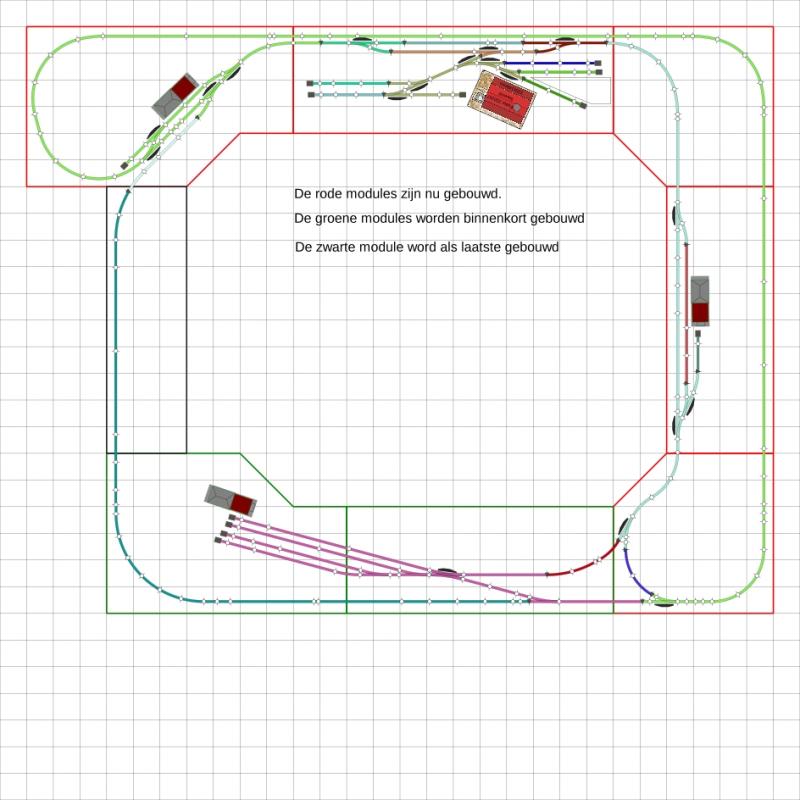

Vanavond heb ik een opzetje gemaakt met het baanplan van modulebaan Laubenstein nieuw,
Het rode gedeelte staat bijna vast, wil nog even goed kijken naar het industrie gedeelte
De rest van het rode gedeelte is zo, denk ik wel goed, veel breedte heb ik niet, dat is ook een bewuste keuze van mij.
Het groene gedeelte wil ik een eindstation maken, een definitief ontwerp is het nog niet.
Het baanplan.
Als er nog suggesties zijn met betrekking van het sporenplan hoor ik dat graag.
Mvg Paul

Hoi Paul,
Je hebt nu een keerlus gecreëerd, kijk maar eens bij de bocht rechts onderin en de wissels/spoor op de middelste module, daar ga je van de buitenbaan naar de binnenbaan en hier koppel je de zaken aan elkaar.
En links bovenin zit de buitenbaan ook aan de binnenbaan gekoppeld.
Groet, Peter

Hoi, peter
Bedankt voor je reactie.
Dat er twee keerlussen in deze baan zitten was mij inderdaad bekent, als je ook kijkt zijn deze secties voorzien van isolatoren voor beide railstaven.
De groene modules zijn nog geen definitief ontwerp, als de groene modules klaar zijn kan ik evt. de blauwe sectie rechts beneden verwijderen.
Voor als je het nog niet weet deze baan blijft analoog en ook in de toekomst word deze baan niet omgebouwd naar digitaal.
Keerlussen zijn op een analoge baan is geen probleem, je moet alleen op het juiste moment ompolen (kan ook automatisch).
mvg Paul Smits

Ha Paul,
Nu je het gezegd hebt zie ik het ook, het plaatje was niet heel groot..... of waren het toch mijn ogen....
Groet, Peter.

Paul,
IK zou het blauwe stukje niet weghalen, want dan kan je niet meer rondrijden. Is voor mij een must, hoeft het niet voor jou te zijn.
Gerard van der Sel.

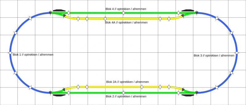

Ik heb twee bloksystemen uit getest (eigen idee)
De eerste : met drie sein standen bv. snelle locomotief in blok 1 (groen) volle snelheid - langzame loc in blok 7
snelle locomotief in blok 2 (geel) halve snelheid - langzame loc in blok 6
snelle locomotief in blok 3 (rood) stoppen - langzame loc in blok 5
Het nadeel elk 4 blok moet dan een buffer blok zijn, dit werk goed als je een grote baan hebt, maar niet als je een kleine baan hebt.
Dat systeem werkte met relais, enige kennis van electronica is dan gewenst.
De Tweede : Buffer sporen met blokken
Ter illustratie:
Rijd de langzame locomotief in blok 3 en de snelle locomotief in blok 1 dan rangeer je de langzame locomotief naar blok 4A en laat je de langzame locomotief stoppen in blok 4A , de snelle locomotief laat je dan passeren via blok 4 en laat je de langzame locomotief weer verder rijden naar blok 1.
Dit is vrij gemakkelijk te automatiseren. (maarrrr we zijn analoge rijders dus we zitten graag achter de knoppen en niet de computer/... alles automatische te laten rijden en sturen
Er zijn transformatoren te koop, waarin langzaam afremmen en langzaam optrekken al in de transformator gebouwd is.
Mvg Paul Smits

Bedankt voor je uileg met illustratie. Helder. Ik heb een baan met 4 blokken ( mijn draadje is baan in de tropen), de blokken hebben ruime lengte. Ik zou blokken opnieuw kunnen gaan indelen en dan blokken toevoegen. Om dan jouw voorbeeld toe te passen. Maar bestaat er niet iets in de elektronica dat bij uitschakeling de stroom geleidelijk stopt zoals je een kraan rustig dichtdraait en bij inschakeling het omgekeerde. Met zoiets hoef ik alleen het stopdeel van het blok langer te maken.
Je ziet, ik ben op het gebied van elektronica een leek.
Hans
