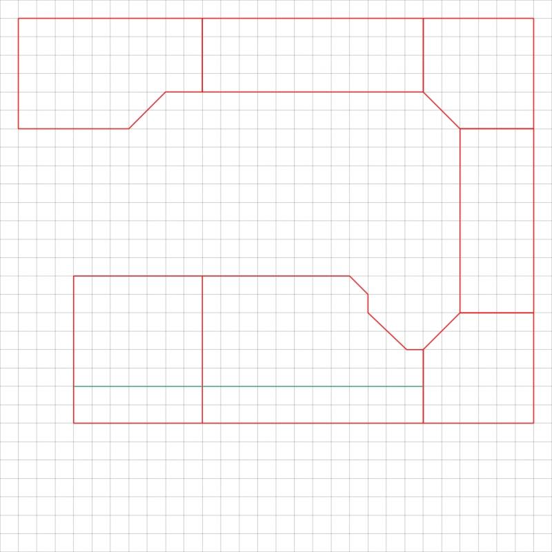

Ik heb daarom eerst eens gekeken naar de daadwerkelijke ruimte die ik had en heb daarvan een tekening gemaakt, het is makkelijk om een kamer vol te bouwen met een modelspoorbaan maar je hebt ook ruimte nodig om te werken, ik kon dus geen grote modelbaan maken en dan valt de ruimte die je hebt best tegen.
In de ruimte die ik heb heb ik eest een modelbaan tafel getekend totdat deze netjes in de beschikbare ruimte past zonder dat ik geen ruimte meer hebt.
De modelbaan tafel
Het ontwerp van de modelspoor tafel, het onderste gedeelte van de baan moet losgekoppeld kunnen worden van de rest van de baan.

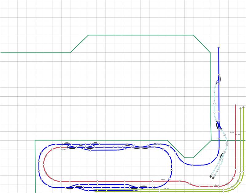

Mijn eerste en tweede ontwerp van nieuw Laubenstein.
Het is de eerste opzet naar een nieuwe modelspoor baan.
Op het onderste gedeelte moet een aansluitstation worden, aan de bovenkant zullen twee keerlussen komen, een voor de hoofdlijn en een voor de zijlijn (keerlus met ompoling) links onder wil ik graag een steengroeve ,boven naast de keerlus een klein industrie/goederen gebied, ergens wil ik een locomotieven verzorgingsplaats maken en er moet nog ergens een klein dorpje gemaakt worden.
Wat vinden jullie van dit ontwerp (het is nog geen definitief ontwerp, eerder een eerste opzet.)
De modules op de tekening zijn ondertussen gebouwd.
Jullie input is altijd welkom.

Leuk dat je het weer probeert. Gewoon doen en posten. Wel je vraagt commentaar, je krijgt commentaar.
Je zijlijn is goed doordacht. Steengroeve halverwege zit leuk en de aansluiting bij het dorp is goed.
Wat minder, althans ik zou het anders doen, is je realisatie van je hoofdbaan. Ik persoonlijk zou die dus graag dubbelsporig hebben. Je hebt al eem vlikstuk dubbelsporig, maar daar waar de accenten liggen (het station) is de hoofdbaan enkelsporig. Maak dat dubbelsporig en je hebt in mijn ogen een goed plan.

Je baan biedt aardig wat mogelijkheden, maar wat rijdt op welk niveau? Aan de eerste module linksboven te zien liggen daar twee keerlussen boven elkaar. Welke is de bovenste? De gele of de lila? Kun je per module de hoogte van de sporen aangeven?
Het eerste ontwerp bevalt me het meeste, omdat de keerlus linksboven schuin ligt. Voor het overige lopen de sporen strak langs de randen van de modules. Als je de sporen in ruime bogen laat lopen, kun je ook sporen elkaar boven- en onderlangs laten kruisen. Dat vraagt om een viadukt of ondertunneling en maakt een afwisselender landschap mogelijk.
Je moet ook nog een werktafel kwijt. Mijn baan ligt op 110 cm hoogte en loopt over mijn werktafel heen. Dat zou jij ook kunnen doen; de sporen in de tweede module wat meer naar de muur en de diepte van de module beperken tot bijv. 30 cm. Dan kan je werktafel daar onder (en je ziet je treinen op ooghoogte langskomen als je aan je werktafel zit.)
Maar het zijn maar wat suggesties.

Het is niet goed mogelijk om de stations sporen dubbelsporig te maken omdat ik puur analoog rij, de treinen op het hoofdspoor rijden ook maar een kant op, dit heeft ook te maken met het bloksysteem wat ik ga gebruiken, ik heb het stations gedeelte even op de module uitgelegd en het beviel me niet, ik vond het er nogal lomp uitzien en het nam naar mijn idee teveel ruimte in beslag.
Ik kwam er ook achter dat de diepte van mijn module 60 cm is en geen 80 cm, zodat het niet past.
@Ben
Bedankt voor je reactie.
Het plan gaat niet door, ik kwam er achter dat mijn module niet 80 cm is maar 60 cm, ook was het station niet echt mooi nadat ik de sporen had uitgelegd.
De breedte van de modules zijn 40 cm, de hoeken 60 cm en de eind bak en begin bak zijn 60 cm, bij de begin bak word er nog een strook van 10 cm bij gemaakt, zodat de module 70 cm word.

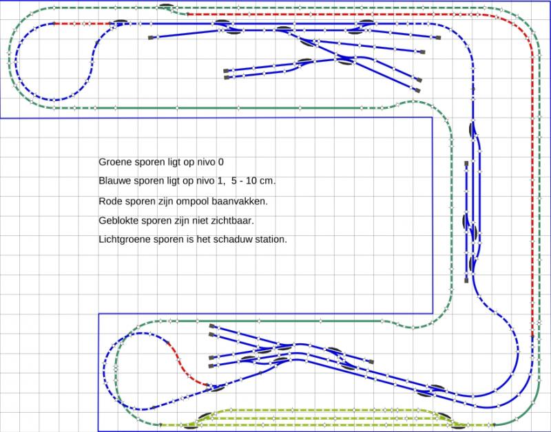

Ik heb een aanzet gemaakt van het nieuwe baanplan, het is nog zeker niet compleet, maar ik ga het eerste gedeelte uitleggen om te zien of het wat is.
Blauwe en lichtblauwe sporen zitten op niveau +0 cm
Rode sporen zitten op +0 cm tot +5 cm
Groene sporen (is hoofdbaan) blijft op +10 cm
Het geheel moet een zijlijn in een dal met een spoor die het dal uitgaat, maar nog niet op de hoofdbaan uitkomt, gaan voorstellen.
het baanplan.

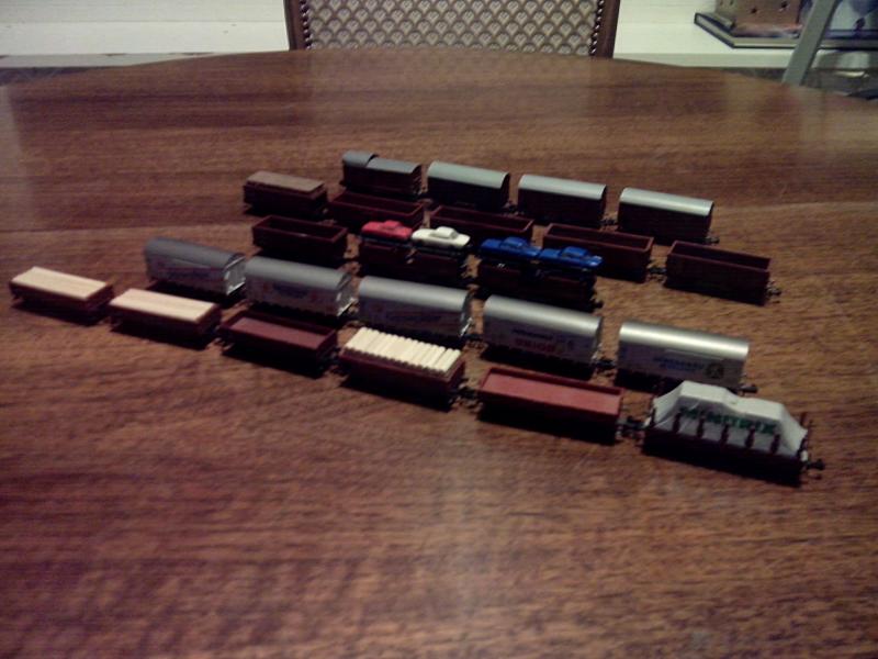

Voor mijn baan heb ik een 23 tal goederen wagons gekocht.
Op mijn nieuwe(oude) baan komen verschillende goederen treinen te rijden, en ook passagiers treinen, het geheel is in stijl van een zijlijn ergens in Duitsland in periode III en IV, voornamelijk korte goederen en passagiers treinen.
Op 10 cm hoogte of iets lager (moet er nog bij kunnen als er een trein ontspoort) komt dan het hoofdspoor te liggen, het hoofdspoor is niet met de zijlijn verbonden daarvoor zijn de modules niet diep genoeg om het er natuurlijk uit te laten zien,voor zover dat mogelijk is, om te bouwen.

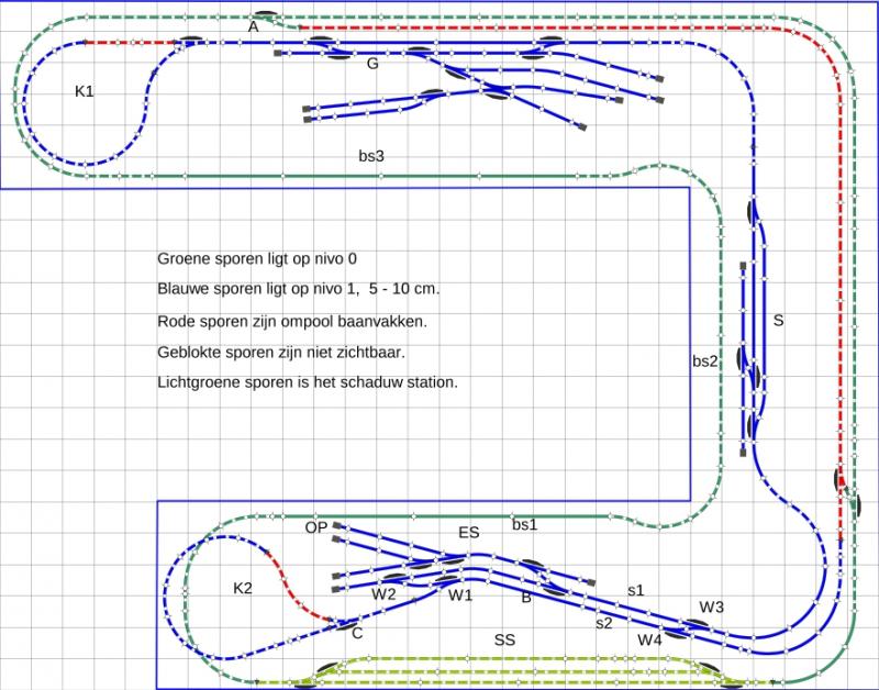

Hoi volgers,
Het heeft een paar manden geduurd voor ik, door omstandigheden weer wat plaats in dit topic, met een vrolijk deuntje op de achtergrond
(rednex ,country house)

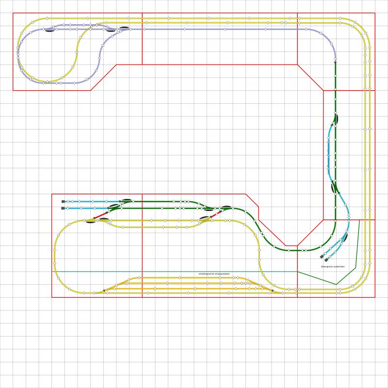

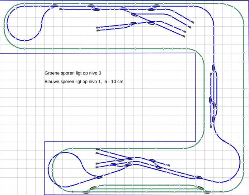

Ik ben bezig met een nieuw baanplan voor modelbaan Laubenstein, er zullen wel nog het een en het ander veranderd gaan worden, maar de opzet zal ongeveer zo blijven.
De groene baan is ligt op nivo 0 en is de paradebaan waar ik met lange treinen kan rijden, in deze baan zijn twee schaduw sporen opgenomen.
Ik zoek nog een manier om de groene baan met de blauwe baan kan koppelen.
De blauwe baan moet een nebenbahn voorstellen , waar voornamelijk korte goederen treinen en korte passagiers treinen gaan rijden. Er zijn twee keerlussen in de in de blauwe baan opgenomen, echter hoeft de keerlus op de korte poot niet gebruik worden om de diesel/elektrische locomotieven te keren dat kan ook via de omloop sporen, deze keerlus word voornamelijk gebruikt om stoomlocomotieven te keren en om af en toe een complete trein te keren.
De keerlus aan de lange kant word gebruikt om de volledige trein te keren om een leuk trein verloop te krijgen.
Als je goed naar het ontwerp kijkt zie je dat mijn afgebroken module baan "Laubenstein" er in grote lijnen er in terug komt, ik vond dat tot nu toe nog het beste bij mijn idee passen en kon er geen afscheid van nemen
De Arduino analoge modelbaan en Arduino analoge pendelbaan sturing worden op deze baan gebruikt.
Het baanplan:
Voor ik daadwerkelijk ga beginnen aan mijn nieuwe modelbaan, moet ik eerst de treinen kamer opruimen, ik hoop daar zaterdag aan te kunnen beginnen, de module's zoals getekend liggen al klaar moeten nog gekoppeld en verbreed worden.
Voor opmerkingen, aanmerkingen en andere ideeën, sta ik open, dus brand maar los, ik bijt niet

Hoi Paul,
Een leuk ontwerp :-) . Als je de blauwe en groene baan wilt verbinden, heb je volgens mij wel voldoende lengte om via een helling het hoogteverschil van 10cm te overbruggen. Als je het groene schaduwstation van de onderste naar de bovenste poot verhuist, kun je onder nog een groene keerlus maken (Jij bent expert op het gebied van keerlussen, dus dat zal geen probleem zijn) .
Dus zo ongeveer:
Veel succes met de bouw. We zien de voortgang hier wel weer.

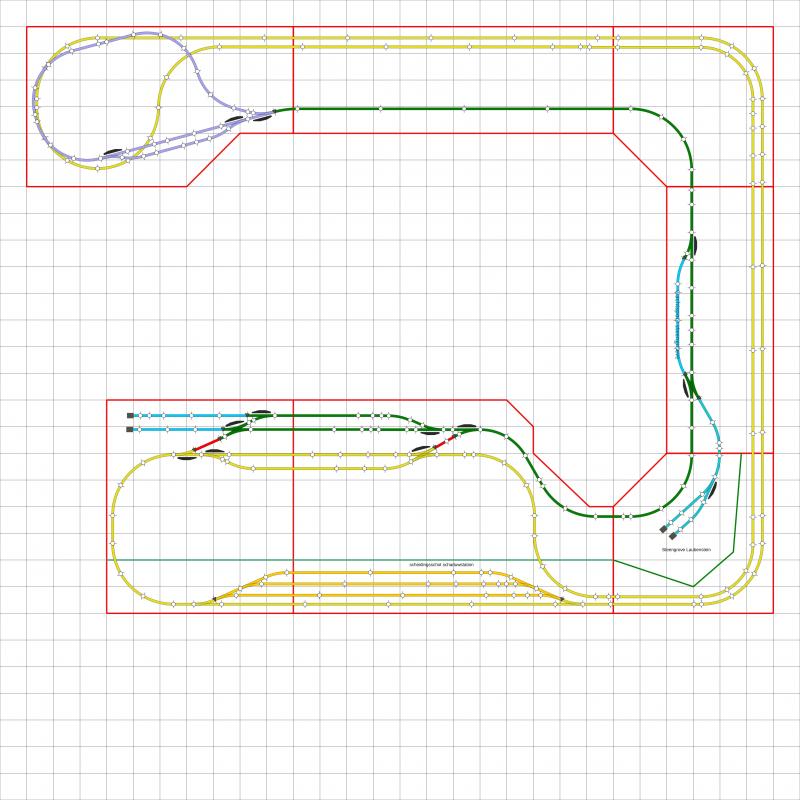

Hoi volgers
Ben ,bedankt voor je input.
Ik heb je verbetering van het baanplan even bekeken en heb wat veranderingen in het baanplan gemaakt.
Een extra keerlus vind ik niet direct nodig omdat de groene baan een rondrijbaan, maar ik ga daar nog even naar kijken.
Mvg Paul

Hoi Paul,
Zonder die extra keerlus kun je maar één keer van blauw naar groen. Terug gaat dan alleen nog maar als je achteruit de helling oprijdt (van groen naar blauw).
Die groene keerlus zorgt ervoor dat je je trein kunt draaien en weer met de lok voorop de helling op kunt.
Ik had het schaduwstation verplaatst van de onderste naar de bovenste "poot", omdat ik me afvraag of je in jouw ontwerp nog wel met je arm onder de bovenbaan (met ondergrondse wisselaandrijvingen en bedrading?) nog wel bij je sporen van je schaduwstation kunt als daar iets uit de rails loopt. 10 Cm is niet veel, als daar ook de dikte van de bovenplaat afgaat.
Maar het is natuurlijk jouw baan, dus doe ermee wat je wilt.

Hoi volgers
Ben, bedankt voor je input
Waar nu het schaduw station is getekend kan ik er via de achterwand altijd bijkomen, de rest van de kanten zitten tegen de muur.
Ik had het zo nog niet bekeken, maar op deze modelbaan kan twee kanten opgereden worden.
Met wat rangeerwerk kan je de Trein via K2 keren, zodat je via een omweg naar het groene spoor kan komen.
Het is niet echt de bedoeling dat er regelmatig van blauw naar groen word gereden, het groene spoor is een parade spoor voor langere treinen, soms komt er dan een goederen trein voorbij op het parade spoor.
Zijn er opmerkingen of aanmerkingen hoor ik dat graag.
Mvg Paul Smits

Paul,
Haal de groen/rode wisselverbinding er maar uit. Je helling wordt te steil.
Gerard van der Sel.

Gerard,
LOL
Die had ik nog niet gezien. 10 cm stijgen over 5 cm; een 200% helling!

Hoi
@Gerard en Ben, even testen of jullie wakker waren
Ik heb het verkeerde plaatje geupload, ik zag het te laat,
en ben het vergeten te vermelden.
