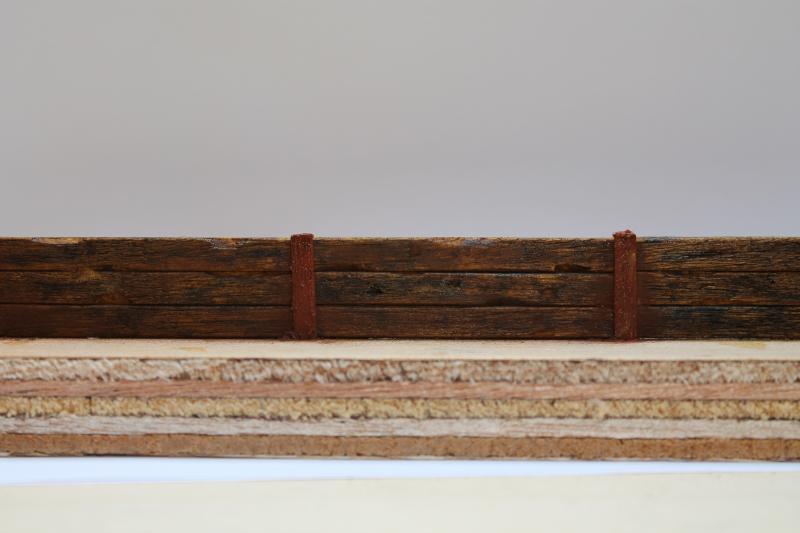

De tip van Jaap opgevolgd en de bielzen een beetje "mishandeld"
Ziet er idd wat minder steriel uit zo.

12 August 2013, 17:10:07 »
Stukken beter.

12 August 2013, 17:39:26 »
alleen nog een licht drybrushje met een titanium buff...

Inderdaad Ferry: ziet er beter uit.

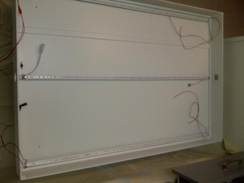

De donkere dagen zijn er weer, tijd voor fatsoenlijk licht boven de baan.
Tussen de graafwerkzaamheden in de tuin en de overvloedige regen door ( heb het in m'n hoofd gehaald om een hobbyschuur te bouwen
) , 3 lichtbakken voor de nul baan gemaakt.

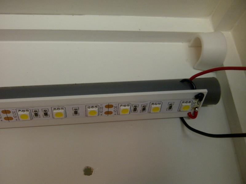

Een grijze elektra buis met daarop een platte witte strip waar de ledstrip op geplakt zit. de buis zit in kleine roedehouders zodat die wat gedraaid kan worden.
2 x warmwit en 1 RGB in het midden.
De warmwitte hebben tulpstekkers gekregen, RGB 4 polige connectors.
Grt.
Ferry

Dat is een handig idee om de ledstrip op een stuk pvc te plakken zodat deze gedraaid kan worden
Wel even een vraagje.
Blijft die strip goed plakken op zo'n relatief smal oppervlak met plaksel ?

De ledstrip is zelfklevend, dat hecht goed op kunststof. Mocht het toch na verloop van tijd loslaten dan zet ik zwaardere middelen in ( secondelijm

Mooie oplossing die verlichting.

Idd mooie oplossing, die verlichting. Ik vraag me af of dat niet gaat doorhangen. PVC buis is nu niet het meest stugge materiaal zal ik maar zeggen... Dat zul je onderweg toch een aantal maken moeten ondersteunen denk ik, anders buigt het door , met kans op uit de houders vallen en dus op je tafereel. En da tsi toch wel heel zonde.
Ik kan niet goed zien of je meerdere steunpunten onderweg hebt eerlijk gezegd.
