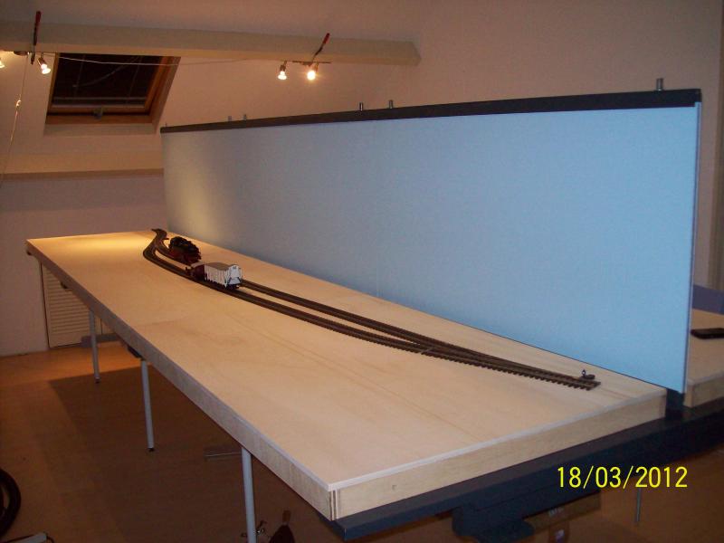

Het begin van een draadje over de bouwperikelen van m´n modulebaan in spoor nul.
Aan deze kant van de kamer staan de 3 modulebakken van 120 x 80 cm in het midden van de kamer. Langs de wanden komen smalle bakken te hangen van max. 30 cm breed. Dit geeft de mogelijkheid om op een gegeven moment "rond " te kunnen.
De blauwe platen dienen tevens als optische afscheiding van de H0 baan aan de andere kant.
Het begin is er weer
Gr.
Ferry

Ben benieuwd. Blijf het een gave schaal vinden.

kijk, da's een mooi begin, koffje, 64er en een milchwagen van Lenz!

De naam Hilverdaal doet vermoeden dat een Sikje, een groentewagen, een GTOW en een DG meer op zijn plaats zijn, maar met Duits materieel heb je wel gelijk een kickstart
. Anyway: leuk!

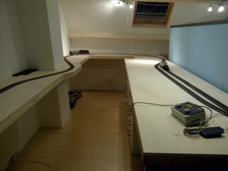

Vandaag een vrije dag genomen en vanochtend het een en ander aan hout gehaald.
De 3 station modules zijn nu verbonden met het stuk langs de muur.
Weer terug bij af, een nog maagdelijke treintafel
Het leuke kan weer beginnen, de opbouw. Da´s toch leuker dan het slopen van de afgelopen tijd.

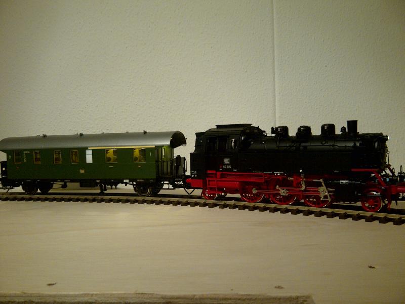

Nu kan er weer een stuk verder gereden worden, die Lenz BR64 is een geweldige loc !

Kijk dat zijn de plaatjes, waar Rick en ik op zat te wachten
Uiteraard blijven we dit volgen, want dit is toch wel super imposant om te zien rijden.

Mooi Ferry! Je kan nog even vooruit.

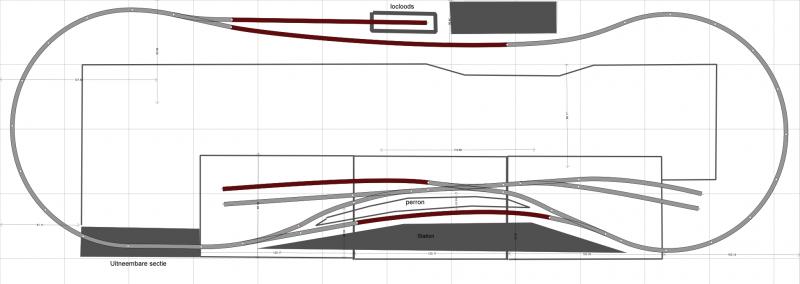

Het baanplan voor de spoor nul baan. Met wat passen en meten is dit eruit gekomen....
Voordeel van 0 is dat je beperkt wordt door de beschikbare ruimte
Het idee is een eenvoudige baan met wat rangeermogelijkheden en een station in een flauwe bocht.
Graag aan- en opmerkingen en/of alternatieven ideeen. Het is wel zo dat de drie modules onderin vastliggen en daarom rekening houdend met de positie van wissels. Een wissel doorzagen is ook weer zo wat.
Gr.
Ferry

Hi Ferry,
Vergis je niet in de lengte van je perronsporen. Een bR64 met vier donderbussen kruipt al aardig naar de twee meter. Als je overstapt van H0 is dat wel even wennen (weet ik uit ervaring). Ik zou proberen om het station de boog aan de rechterkant in te trekken met een meegebogen wissel. Dat geeft je veel meer lengte.
Succes!
