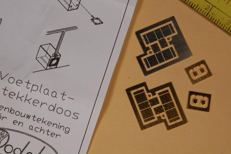

Hierbij nog een toegezegde foto van het stekkerdoos-bouwsetje voor de NS600. Op de 2e foto zijn 2 bouwsetjes te zien.
Voor degenen die al een NS600 hebben af te halen "for free". Ook op al afgebouwde en gespoten loc's aan te brengen mbv lijm. Eerst even in de antracietkleur brengen. Mvrgr. Wim M.

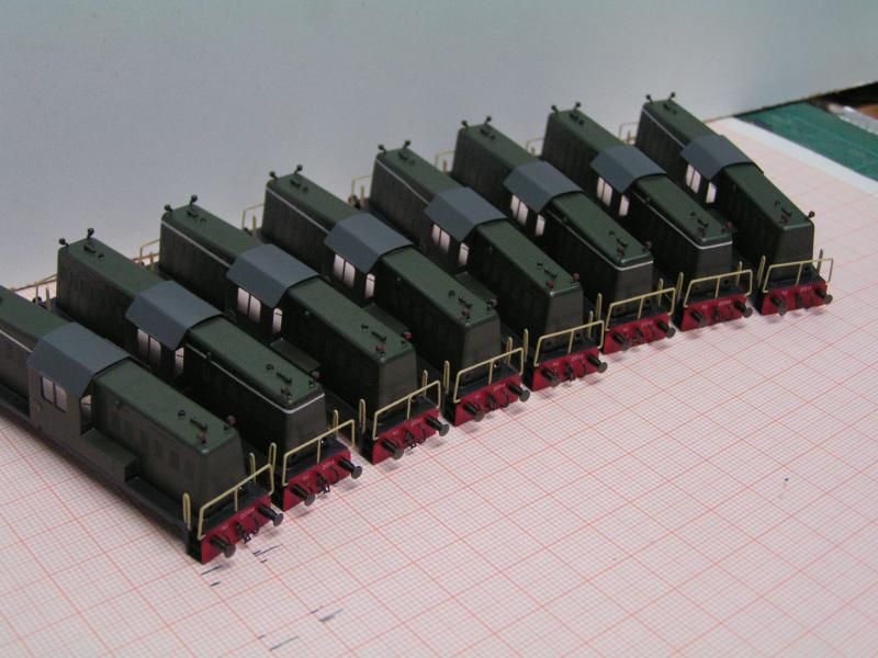

Hierbij nog een foto van een aantal N-spoor lockappen op millimeterpapier. Alle kappen zijn klaar. Aan de aandrijvingen wordt nog gewerkt.
Project in samenwerking met Taco.
De foto is vergrootbaar door er op te klikken.
Nog liefhebbers? Er zijn er nog beschikbaar. Groeten W.M.

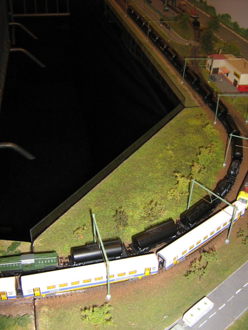

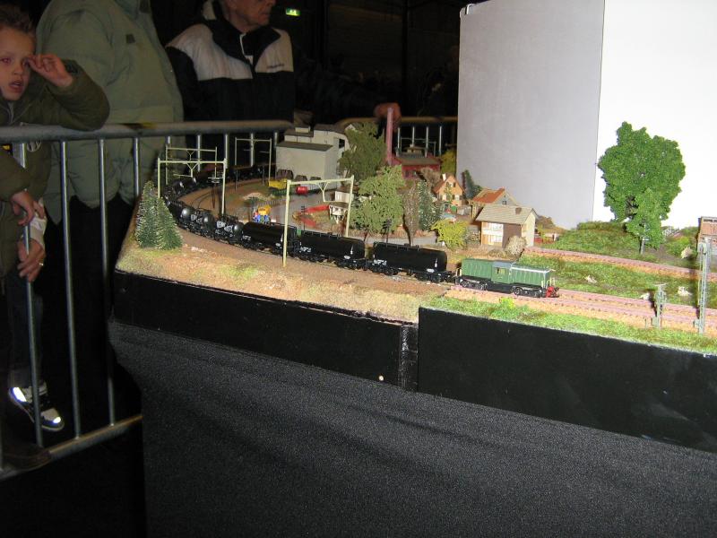

Hans,
Kijk eens op pagina 18 van deze topic, onderaan de pagina. Daar stonden o.a. deze fotos: gemaakt door Hans v.d. Plaats op de Darlingmarket 2010 op de clubbaan van....?? Sorry ik was er helaas niet bij.
En dit was beslist geen houten treintje met de hand voortbewogen. Als ie het niet goed doet durven we em daar niet te laten rijden
haes
