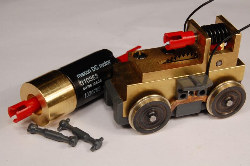

Een superaandrijving
Onlangs heb ik, op aanvraag, een NS2000 met een SB Modelantrieb gebouwd. De "Antrieb" is van SB in Duitsland en is eigenlijk bedoeld voor de MAK loc's van Liliput. De aandrijving past daar direct in, met gevolg dat deze ook perfect in het model van de NS600 en de NS2000 past.
De DE MAK's (enzovoorts) van L. hebben immers ongeveer dezelfde radstand als mijn locs.
Het geheel loopt heel erg mooi. Ik heb een paar foto's geschoten.
De aandrijving is een worm- en tandwielaandrijving, zoals te zien is op de foto, in een gefaisd massief draaistelblok met een Maxon middenmotor met vliegwiel en cardans.
Het is nog wel steeds de bedoeling dat de draaistelophanging van Liliput onder aan het SB draaistel worden geklik (met onderop het logo van L. & made in China). Hierin moet een lange groef worden gemaakt voor de grote doorstekende tandwielen.
Deze tandwielen vind ik wel een nadeel omdat ze een heel eind uit het L. onderstuk uit steken.(kans op beschadigingen bij verkeerd neerzetten)
Nog een een ander nadeel is een beetje de prijs van de aandrijving, maar daar zullen de meningen over verschillen.
Morgen de samenstellingsfoto's, (zitten nog op mijn camera, oeps). Mvrgr. Wim M

Dit is erg interessant. Het lijkt dat deze aandrijving ook lager is zodat het beter onder de kap past en een decoder ook makkelijker te plaatsen is :) . Sterker nog: er kan nog een stuk afgehaald worden zodat de draaistellen beter draaien.
Ben wel benieuwd naar eventuele prijzen.

Hallo all. Ik weet niet of ik de prijs van 139,- Euro van de SB aandrijving mag noemen, daarom doe ik dat ook maar niet.
Wel dat het incl. MWST (Duitse Btw.) is en excl. verzenden, incl. de motor met vliegwiel. Dat valt toch wel mee.
De inbouwfoto's; deze zijn vergrootbaar door er op te klikken.
Toch wel lastig voor de electromonteur, die open tandwielen en wormen. Er zouden daar eigenlijk kapjes overheen moeten.
Helaas, meer foto's heb ik niet gemaakt i.v.m. de te halen deadline voor de laatste beurs. Mvrgr Wim M

Heeeeeeuuuulllll mooi  :o (y) (y)
En... op RP25 afgedraaide wielen ??

Ziet er wel erg mooi uit.
Ben benieuwd naar de rijeigenschappen en vooral de geluidsproductie.
Daar weet de werktuigbouwer vast wel raad mee. Afdekkapjes etsen en eromheen vouwen?
