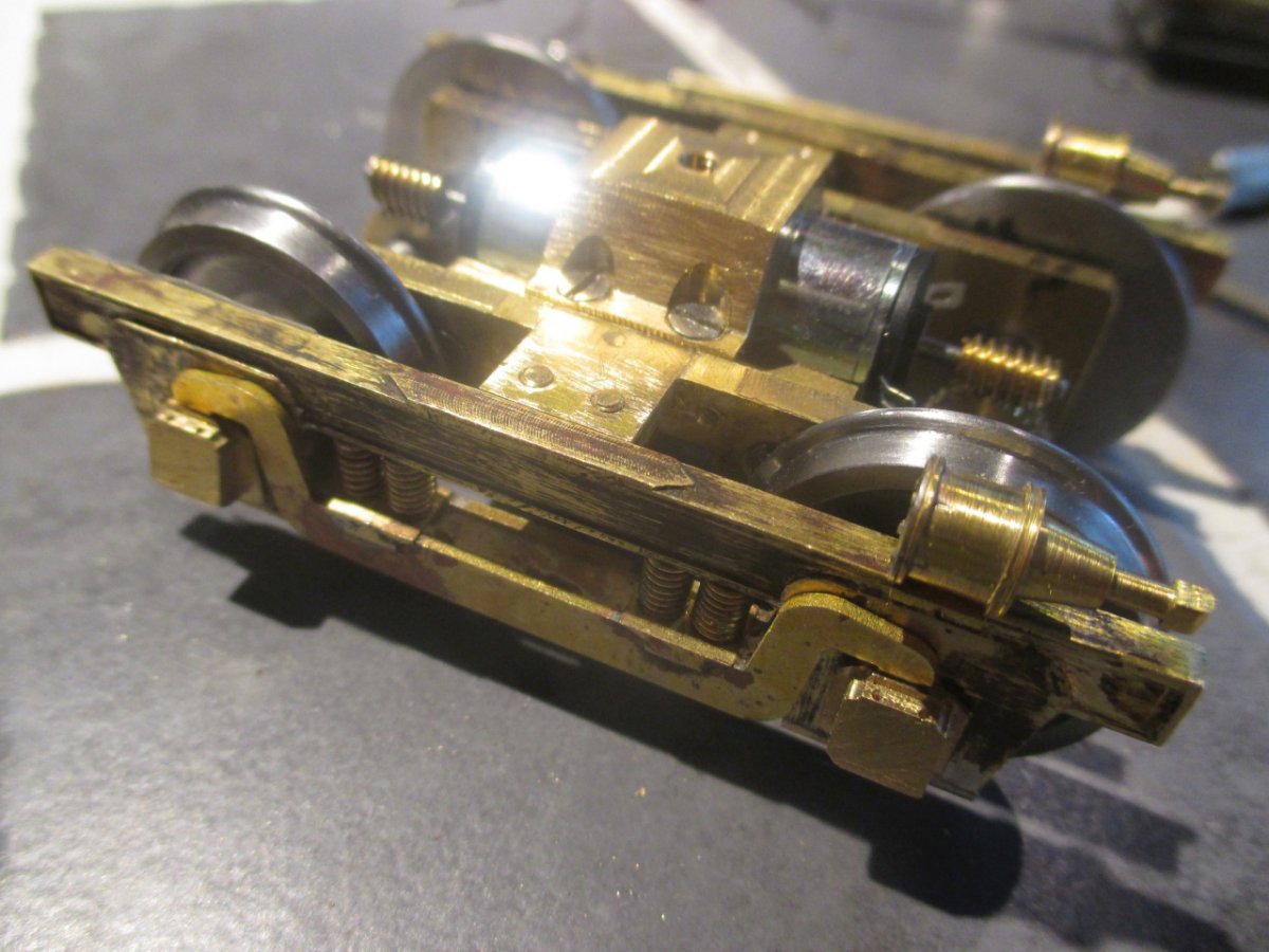

Ik krijg wel eens een vraag over de onderstellen. Als je een set koopt weet je het naatje van de kous.
Maar in het algemeen is de opbouw simpel en daarom wil ik hier wel aangeven hoe het één en ander in elkaar steekt. Dan kun je het vertalen naar je eigen project.
Eerst een plaatje van de hoofddelen. Alles in elkaar geschroefd met verzonken schroeven.
De 3 mm dikke lange stroken met de asgaten erin (t.b.v. kogellagers) voor de 3 mm assen, zijn lasergesneden door PPD.
De assen en wielen komen van M(atthias) Hummel (mm-hummel.de).
Ter plaatse van de wielen moet de stroken nog een halve mm worden af gefreesd i.v.m. ruimte voor stroomafnemers. Dus de volgende keer denk ik dunnere te laten laseren.
Tussen de wielassen en de motorassen heb ik een ms. wormoverbrenging 1 op 30 modul M0.3 van Lemo Solar in Duitsland.
De klemblokken rond de motor zijn freeswerk uit messingstaf 25 x 10 en 15 x 10 mm doorsnede.
De ronding maak ik door 2 gelijke blokken tegen elkaar te zetten met schroeven in de schroefgaten en dan boren met een boor met de diameter van de motor.
In dit geval 13mm voor de 1331 Faulhaber motor (met 2 aseinden).
Op het bovenste blok komt het draaipunt voor het draaistel (een 3mm draadeind met een moer en stijve veer in de loc). Ik denk dat het goed werkt maar dat moet in de praktijk nog worden uitgetest. De loc staat wel goed stevig, met goed soepel bewegende draaistellen.
Een uitslag van afdekplaatjes voor de overbrengingen kan ik wel maken.
Nog vragen, stel ze mij.
Wim Mesu
« Laatst bewerkt op: 02 April 2020, 22:48:43 door WimM. Reden: foto\'s erbij »
  • Berichten: 5582
  • Team Mitropa
Re: BNLS Werkspoor - Mesu models NS 2000
« Reactie #718 Gepost op: 03 April 2020, 02:46:52 »
Mooi werk Wim (y)
Wiechert
  • Berichten: 29
  • Spoor 0 in de kelder!
« Reactie #719 Gepost op: 03 April 2020, 09:18:47 »
Dank je, Wim!
Hier kan ik wel verder mee, maar toch nog een paar vragen:
wat bedoel je met : ‘als je een set koopt’?
Is dat een set van deze onderstellen? Wat kost dat dan?
(Sorry, ik weet niet goed of ik je als privépersoon of als bedrijf moet plaatsen).
Bij Lemo Solar zie ik alleen een messing tandwiel met 30 tanden zonder kraag, terwijl ik bij jou wel een kraag zie.
Heb je die er zelf aan gesoldeerd of heb je een losse kraag op de as bevestigd en het tandwiel er tegen aan gelijmd oid? (Het zal je duidelijk zijn dat dit voor mij de eerste poging is om een aandrijving te maken  ::))
Wiechert
