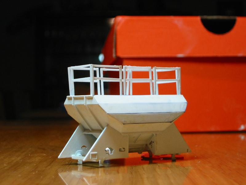

Inmiddels zijn er acht hekjes bijna in elkaar gezet. Bijna, want de middenspant moet er nog in. Die moet precies op 6 mm van zowel de bovenkant als de onderkant afkomen en ik heb nog geen geniale inval gehad hoe ik dat het beste voor elkaar kan krijgen.
- Peter
Bart Zegers
  • Berichten: 858
Re: BNLS-Werkspoor - Fccpps 'Spongebob 1'
« Reactie #47 Gepost op: 09 March 2008, 14:22:05 »
Misschien met behulp van een schuifmaat? 6mm afmeten/aftekenen en plaatsen maar. Of zie ik iets over het hoofd?
Bart
Met vriendelijke groet, Bart
Een Roco NS
Peter Korsten
  • Berichten: 8570
« Reactie #48 Gepost op: 09 March 2008, 14:32:15 »
De dikte van het metaal van de schuifmaat speelt me parten... de hekjes zijn maar een millimeter dik. Ik heb ze namelijk anders gemaakt dan Bart en, naar mijn idee, meer in overeenstemming met het origineel. Het systeem van Bart is wel veel steviger.
- Peter
Bart Zegers
  • Berichten: 858
« Reactie #49 Gepost op: 09 March 2008, 18:58:34 »
Hmm... En op het oog? Dat spijltje moet toch in het midden? Maar ja het blijft dun materiaal.
Bart
Een Roco NS
Peter Korsten
  • Berichten: 8570
« Reactie #50 Gepost op: 10 March 2008, 12:25:18 »
De vorige set hekjes zijn op het oog gesneden en aan elkaar ge-mek-t. Op het oog zag het goed uit. (Zie de foto eerder in dit onderwerp.) Tot het moment dat ze op de wagen gemonteerd moesten worden...
Nu zijn alle stukjes styreen helemaal recht afgesneden en allemaal dezelfde lengte. Als ik nu die dingen op het oog erin zou plakken, dan zul je geheid zien dat je geen rechte lijn overhoudt.
- Peter

« Reactie #51 Gepost op: 10 March 2008, 12:26:42 »
Peter,
Gebruik eens milimeter papier. Met een klein stukje plakband het huidige hekje er op vast plakken, het losse spijltje op de juiste afstand tussen voegen (zie daar het nut van het milimeter papier) en vervolgens vast mekken.
Gr,
Bart

De thuisreis verliep voorspoedig; waarschijnlijk was iedereen bang om op een dag met zulke spanningen (de Maltese bevolking is namelijk politiek enorm gepolariseerd) een ander te bruuskeren. Helaas waren ook de meeste winkels dicht uit angst voor ongeregeldheden (I kid you not), dus pas op dinsdag kon ik een bloc met millimeterpapier bemachtigen.
Zojuist heb ik de laatste hand gelegd aan de hekjes. Alles is aan elkaar ge-MEK-t, dus het hoeft ook niet te drogen. Beetje gladgeschuurd met watervast P800 schuurpapier en voilà.
Maar nu komt een vraag waar ik eerlijk gezegd het antwoord niet op weet: is het het beste om eerst de wagen en de hekjes apart te spuiten, om daarna de hekjes op de wagen te MEK-ken; of is het beter om eerst de boel aan elkaar te MEK-ken en daarna pas te spuiten? Maakt het uit dat het gespoten is wanneer je MEK gebruikt? Krijg je wel een goede dekking als je om hekjes van een millimeter dik moet spuiten?
- Peter

Het resultaat tot nu toe:
(Klik op het plaatje voor een vergroting.)
Is het mooi strak? Ha ha, niet echt, nee. Maar ik ben er niet ontevreden over en dat is toch eigenlijk waar het om gaat. Het hekwerk is grof, maar in het echt is het ook een O-profiel, dus een hekwerk in elkaar solderen was niet echt een optie (al was het maar omdat mijn soldeerbouten foetsie zijn):
(Klik op het plaatje om naar de bron, RolandRail.net, te gaan.)
Het grove aan de bovenkant van het hekwerk komt door de MEK. Dat moet dus nog wat geschuurd worden, maar eerst moet alles goed uitharden. Want alles is nogal fragiel, omdat het hekwerk direct bovenop de wagen geplakt is. Het was beter geweest om het hekwerk iets langer te houden en door de bovenkant heen te steken, maar dan moet je weer vierkante gaten gaan boren en daar ben ik geen held in.
De volgende stap: alles vaalgeel spuiten. Daarna met de kwast bepaalde stukken zwart maken. En dan op zoek naar iemand die twee plaatjes van Spongebob met witte mouwen op een stuk transfer voor me wil afdrukken...
- Peter

Hoe langer ik naar het hekje kijk, hoe ontevredener ik er over ben. Het is scheef, maar vooral te dik. Dus... om toch enige stevigheid te hebben, zou ik hekjes moeten (laten) etsen.
Weer iets nieuws.
