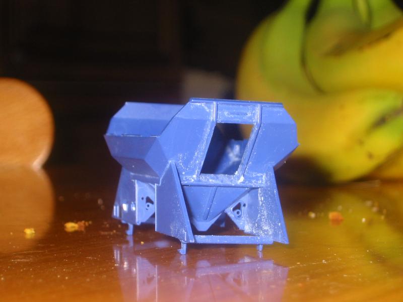

Kleine update:
Zoals je ziet, is het moeilijk om die dingetjes los te krijgen zonder ze af te breken. Buiten beeld is er een die bijna is afgebroken
daar heb ik wat superlijm op gedaan en hoop dat het nu houdt.
Maar dit is dus het gat waar de ladder doorheen gaat. Beetje bijschuren, beetje schoonmaken en ontvetten en dan kan hij in de primer.

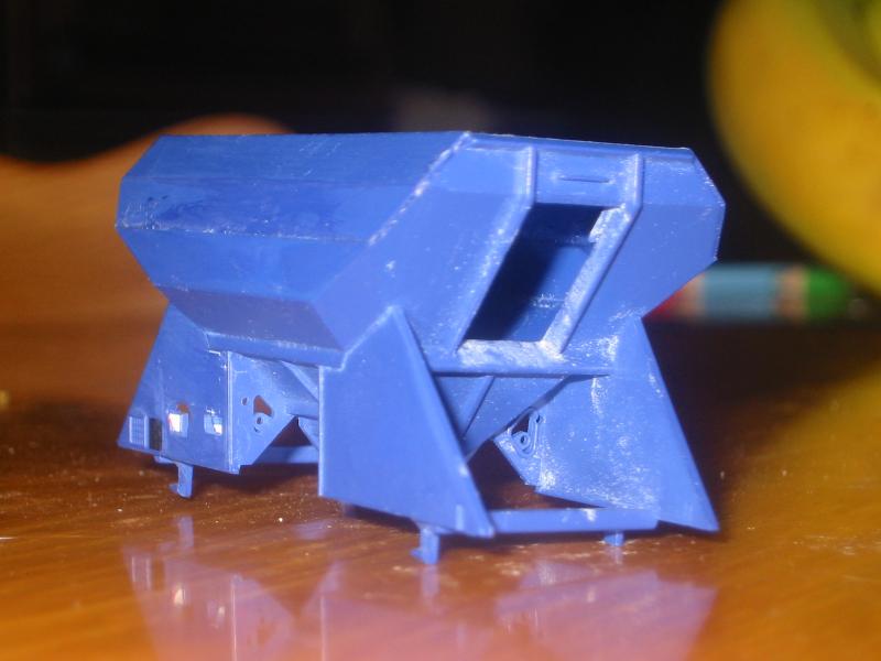

22 April 2007, 22:07:11 »
En het 'kapje' er weer bovenop:
Het is niet echt goed te zien, maar het gedeelte dat bovenop geklikt zat is nu teruggeplaatst. Toen ik dat voor het eerst deed, bleek dat er een stuk plastic precies voor de opening zat die net met zoveel moeite gemaakt was. Dus ook daar moest aan gesneden, gevijld en geschuurd worden.
Misschien dat 'ie nou binnenkort écht in de primer mag.
- Peter

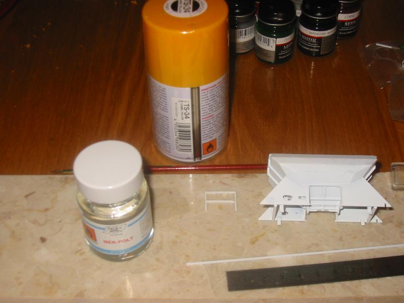

Inmiddels zijn we weer een beetje verder. De bak staat in de primer en het eerste hekje is gereed:
Het hekje is gemaakt van stripjes Evergreen polystyreen van 1,09x1,09mm. De verticale spijlen zijn 15mm lang en de horizontale balken 17mm. Van belang is dan wel dat de horizontale stukken tussen de verticale gelijmd worden.
Ook zichtbaar op de foto is een flesje MEK-poly. Halleluja! Dat spul ruikt sterk! 'Goed geventileerde ruimte'... ja, oké, zal wel goed zijn zo. De hele benedenverdieping is toch open plan. Hoe dan ook, daarmee zijn de strookjes van het hekje aan elkaar geplakt.
Het gele spuitbusje is de gekozen kleur geel. Waarschijnlijk is het iets te geel, maar het alternatief is om een kleur geel te mengen en dan te spuiten met de airbrush, waar een spuitbus voor de druk moet zorgen wegens het (nog) niet hebben van een compressor. En het prototype (de 1:1 Spongebob Fccpps) heeft een mosterd-achtige component, dus helemaal verkeerd is de kleur ook niet.
Nu zul je misschien denken, 'joh, is dat een stuk marmer dat je op tafel hebt liggen?' Inderdaad, dat is marmer, wat je hier, in Zuid-Europa, vaak in gebouwen vindt. Het is ideaal om op te snijden: het is hard, het reageert niet met MEK en het is zwaar, zodat het niet verschuift. Dat vonden we in de garage toen we naar dit huis verhuisden en aangezien we er toch niets anders mee konden doen, is het nu mijn snijplankje.
Dat is dus één hekje... nog zeven te gaan.
- Peter
Laatst bewerkt op: 29 April 2007, 20:25:40 door Peter Korsten. Reden: Maten van hekjes waren fout.

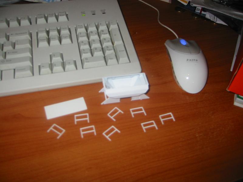

Ietsje verder:
Acht hekjes en een plaatje dat boven in de Fccpps komt te zitten. Nou nog een gat in dat plaatje, een ladder en de hele boel in elkaar zetten. En dat de spuitbus erop!
- Peter
