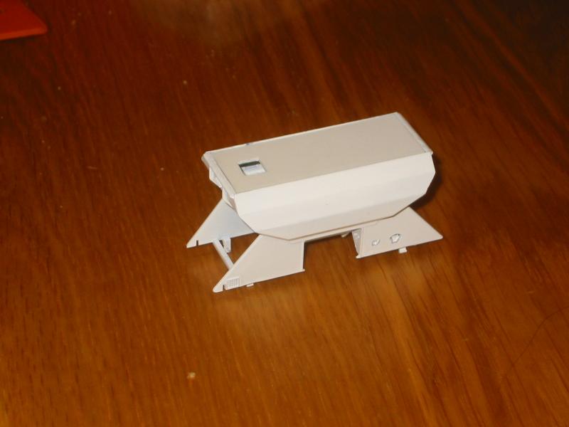

Vandaag maar weer een klein beetje gewerkt aan de Spongebob. Poes (zo heet het beest dus ook) kwam gezellig op schoot liggen, tot de MEK openging. Dat vond ze toch niet zo fijn.
(Klikken op het plaatje levert een vergroting.)
Dit is volkomen fantasie. Ik heb geen enkel idee hoe dit in het echt uitziet, dus heb ik maar wat gezond verstand gebruikt. Dit lijkt me een redelijk gat voor de ladder.
Dus nu moeten nog de kiertjes tussen de bovenkant en de zijkant dichtgemaakt worden, de hekjes moeten bovenop en er moet een ladder komen.
Daarna, de spuit! Ik wacht nog steeds op jou, Bart, om een goede kleur uit te zoeken.
Wordt vervolgd...
- Peter

zo'n gat zal minstens 60x60cm zijn, misschien nog iets groter, dus dan is het zo te berekenen of het gat groot genoeg is.
Sander
Bouw: OHMB - Krommeveer
Peter Korsten
Berichten: 8570
Re: BNLS-Werkspoor - Fccpps 'Spongebob 1'
Reactie #35 Gepost op:
26 May 2007, 10:45:59 »
Het gat is nu 7 x 6 mm (7 mm over de breedte van de wagen). Dus wellicht dat het nog wat geruimd moet worden, want dit komt neer op 61 x 52 cm in het echt.
Voor de maten heb ik voornamelijk gekeken naar de ladder die normaal gesproken op de Fccpps zit. Die is vrij klein en daarom is het gat ook niet al te groot.
Bart, we wachten nog steeds op foto's, trouwens.
- Peter

Bijna.
Gisteren heb ik de bovenkant bijgeschuurd. Gewoon een stukje schuurpapier met korrel 800 op de vensterbank gelegd (en daar zit nog een keukenblok voor, kun je nagaan) en de bovenkant er overheen. Aan de zijkant had ik gedacht om een Dremel-kloon te gebruiken, met als gevolg dat dit geplamuurd moest worden.
Eén hekje is aan de scheve kant, dat moet ik eens opnieuw maken. Maar voor het eerst in weken weer eens wat aan het model gedaan, dat is toch ook wat.
- Peter

Niets verder, maar aangezien ik vandaag vrijaf heb genomen, om op mijn zieke zoontje te letten, is dit misschien een goede gelegenheid om verder te gaan.
Het grootste obstakel is toch wel het hekwerk. Dat is een ontzettend gepriegel om dat goed te krijgen. Je zou het allemaal kunnen solderen en zo, maar mijn soldeerbouten zijn al een hele tijd foetsie en bovendien bestaat het uit stukken O-profiel. Daar is 1,0 of 1,2 mm profiel van Evergreen erg geschikt voor, maar het aan elkaar zetten met MEK is, zoals gezegd, een werkje van veel geduld.
- Peter
