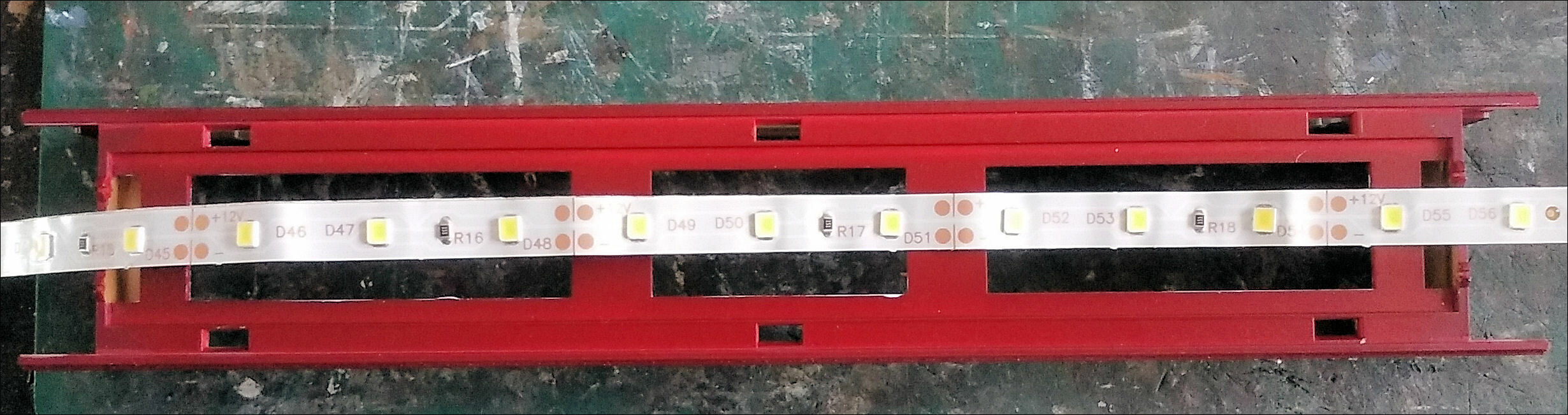

Met een minimale aanpassing (beetje materiaal uit de dwarsverbindingen wegsnijden) kan ik er net negen ledjes in kwijt:
Wat je ook kan doen is per 2 (of 3) rijtuigen in serie.

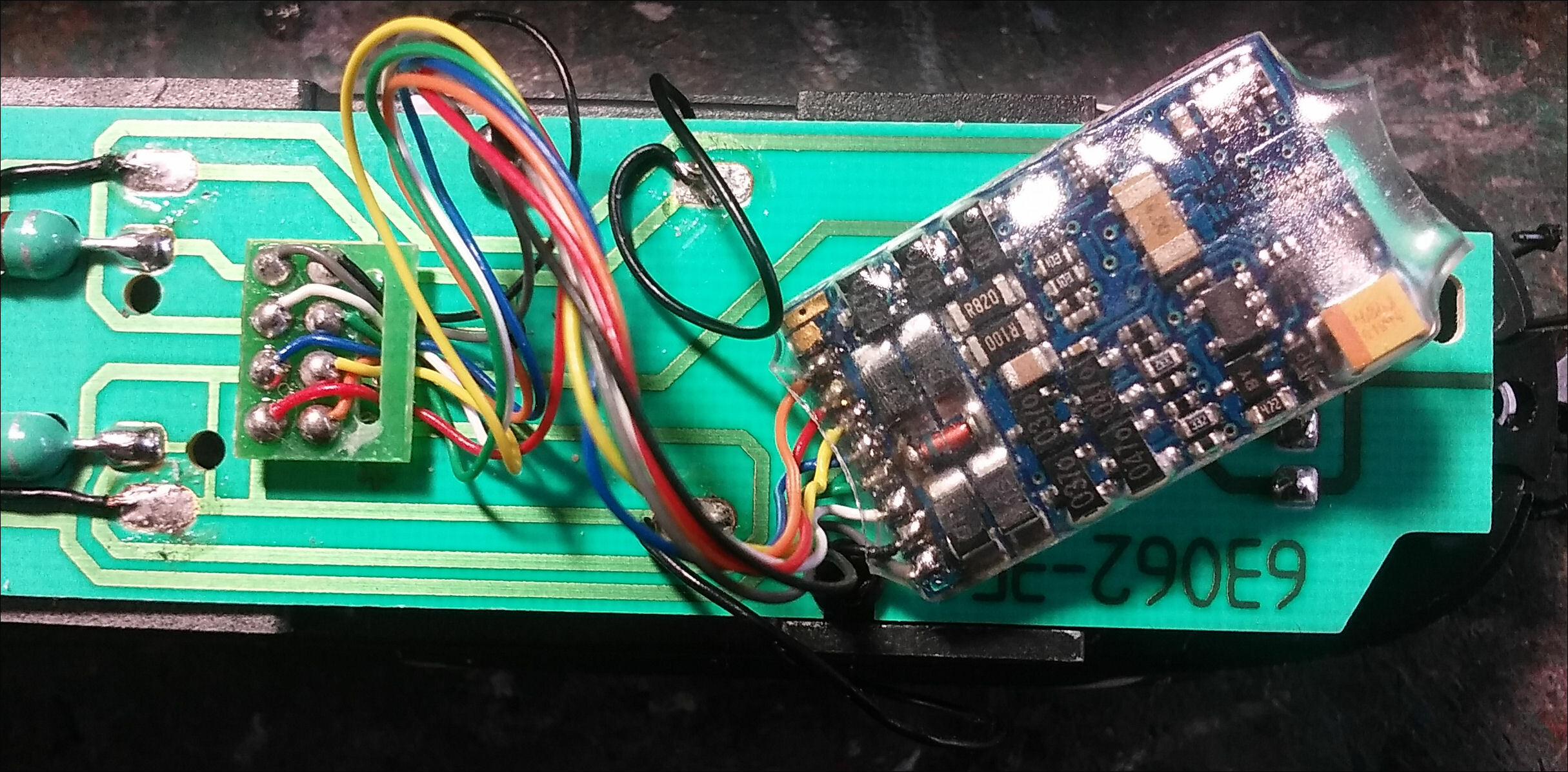

Volgens mij ligt er in de motorwagen (met motor) nog steeds de destijds ingebouwde (dwz via de 8-polige DSS) ingeplugde LoPi 3. Maar dat kun je, als het goed is, nagaan door het ding uit te lezen. Dat zal ik vandaag of morgen dan ook maar eens gaan doen.
Een ander verhaal is het brokje elektronica dat in de motorwagen zonder motor ligt. Daar kan ik in mijn volslagen blanke onschuld geen kaas van maken:
Uitlezen lukt, dus het is een soort decoder, en ook het adres kan worden aangepast. Of er verder nog iets te programmeren valt heb ik niet uitgeprobeerd.
Op een Duits forum (ik weet niet meer welk) las ik dat de (functie)decoder in de motorloze motorwagen (uit de Roco startset 41260) stiekem ook een geluidsdecoder zou zijn; als je een luidspreker erop aansluit zou het geluid van een ICE (ook geleverd in een startset) te horen zijn.
Maar ik heb geen idee waar en hoe je die luidspreker zou moeten aansluiten en dat doet er wat mij betreft helemaal niet toe want ik wil geen ICE-geluiden uit mijn VT11.5 horen komen.
Belangrijker is dat ik ook geen idee heb of er wel een aux 3 of 4 op deze decoder zit. En zo ja, waar. En, ook niet onbelangrijk, waar de blauwe draad hoort te zitten.

Je kunt ook van Arnold Huebsch vervangende printen krijgen. Deze hebben versterkte uitgangen t/m AUX4, dus 6. https://amw.huebsch.at/Produkte/VT11_H0.htm
Dat printje op jouw foto kan geen geluid produceren. Een 8-pins PIC krijgt dat niet voor elkaar

De decoder die in de motorwagen (met motor) zijn werk doet:
Op grond van de periode waarin de startset met dit treinstel werd uitgeleverd (dat moet ergens rond 2008/9/10 geweest zijn, als ik me niet vergis) vermoed ik dat dit een LoPi 3 is. Maar wellicht weet iemand beter?
  • Berichten: 15416
Re: Projekt 083-338
« Reactie #20542 Gepost op: 23 september 2020, 13:52:56 »
... vermoed ik dat dit een LoPi 3 is. Maar wellicht weet iemand beter?
Fabrikantnummer 151 = ESU
Typenummer 88 = LokPilot 2
Nu nog even de technische specificaties vinden. Met name die van aux groen (aux paars is niet aanwezig).
Aanvulling: ook al gevonden. Uitgangsstroom  is 180 mA max.

Als ik F1 inschakel en een voltmeter aan de groene (en de blauwe) hang, dan meet ik iets meer dan 17V, 17,16V om precies te zijn. De ledstrip is geschikt voor 12V, dus ik zal F1 een eindje moeten dimmen.
Nu staat er in de Betriebsanleitung (p.18) dat het bereik van CV115 ligt van 0 - 255, waarbij de "ab Werk" ingestelde waarde 15 is (= VOL. VOL kan ook minder zijn, dat is de dimfunctie). Wil je van diverse mogelijkheden (zoals bijvoorbeeld knipperlicht) gebruik maken, dan tel je bij de waarde VOL een x-getal op, maar dat is hier verder niet relevant.
Met andere woorden, als ik de boel wil dimmen, en de ingestelde waarde van CV115 is 15, dan zou ik CV115 op bijvoorbeeld 10 kunnen zetten.

Ik vraag me trouwens wel af hoveel stroom zo'n SMD-ledje eigenlijk gebruikt. Zouden die 180 milliAmpères genoeg zijn voor 45 van die dingen? Ik las ergens iets over 20 mA per led, 45 x 0,02A = 0,9A  dus als dat klopt kan ik wel 90 ledjes aan die decoder hangen...

Je berekening klopt niet 45 * 0,02 = 0,9 -> 900 mA
Tenzij er op je lichtstrip een aantal leds in serie staan.
En anders is het toch simpel, zet er 12 Volt op en meet de opgenomen stroom.

Hm ja, ik begrijp wat je bedoelt. 45 x 20 mA is 900 mA en dat is precies vijf keer zoveel als de decoder op die uitgang kan hebben (180 mA). En dat betekent weer dat ik per 9 leds een decoder van dat type nodig zou hebben. Wat weer neerkomt op een decoder per rijtuig.
