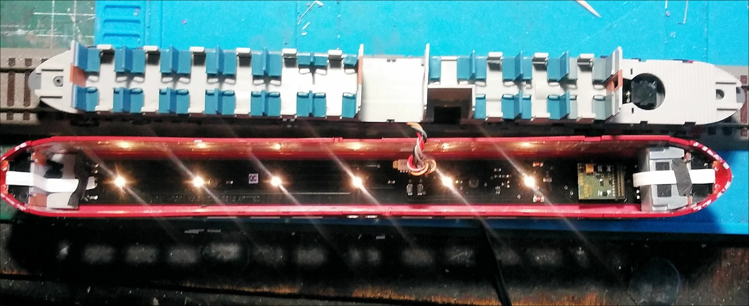

Maar:
F0v sluitsein achteruit
F0r sluitsein vooruit
Aux1 Frontsein vooruit
Aux2 Frontsein achteruit
Aux3 vrij
Aux4 niet aanwezig
De binnenverlichting is dus aangesloten op Aux4 die niet op de decoder aanwezig is. Ik bedoel, wel op de printplaat van de DE I (met bijbehorend pinnetje), maar niet op de decoder. Klopt dat of snap ik het toch niet?
Falkenberg
Berichten: 4052
Re: Projekt 083-338
Reactie #20027 Gepost op:
05 June 2020, 17:12:04 »
Klopt inderdaad
dimo1_dimo1
Berichten: 3380
Re: Projekt 083-338
Reactie #20028 Gepost op:
05 June 2020, 17:15:17 »
Een draadje van mtc21 pin 13 naar 4 zou dan eventueel uitkomst kunnen bieden
groeten,
Auke
Falkenberg
Berichten: 4052
Re: Projekt 083-338
Reactie #20029 Gepost op:
05 June 2020, 17:22:32 »
Maar niet getreurd. Zie de foto
Citaat van: 44 op 02 June 2020, 21:29:37
Ter hoogte van de eerste coupé van rechts zie je drie soldeereilandjes midden op de printplaat. Daarvan zijn de middelste en als het goed is de linker met elkaar verbonden. Als je de verbinding doorsnijdt en in plaats daarvan de rechter met de middelste verbindt, zal de binnenverlichting op Aux3 hangen. (Hidden feature)

Kijk, soms is het heel simpel. Als je maar weet hoe.

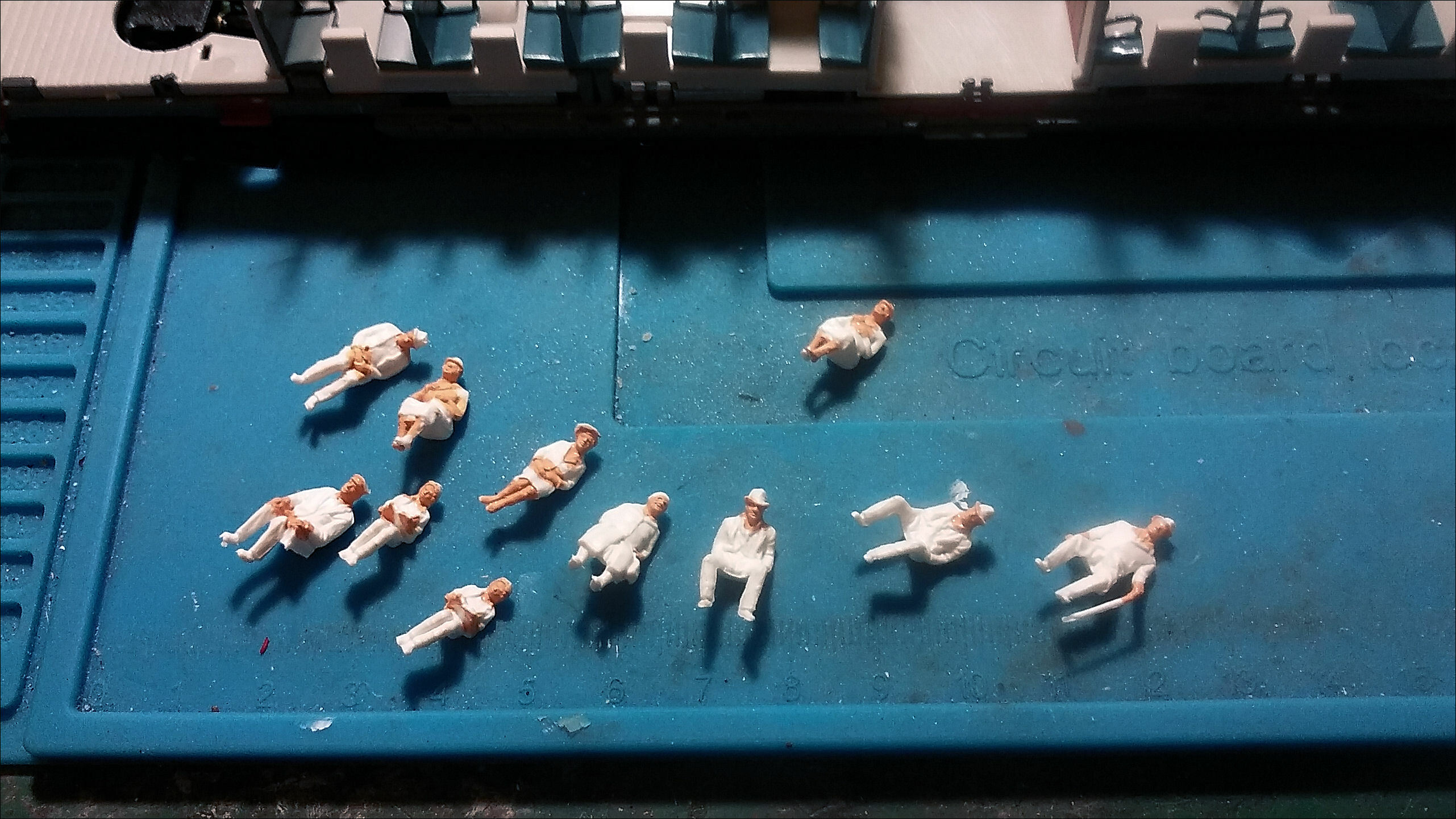

Nou hup, die pupkes drin

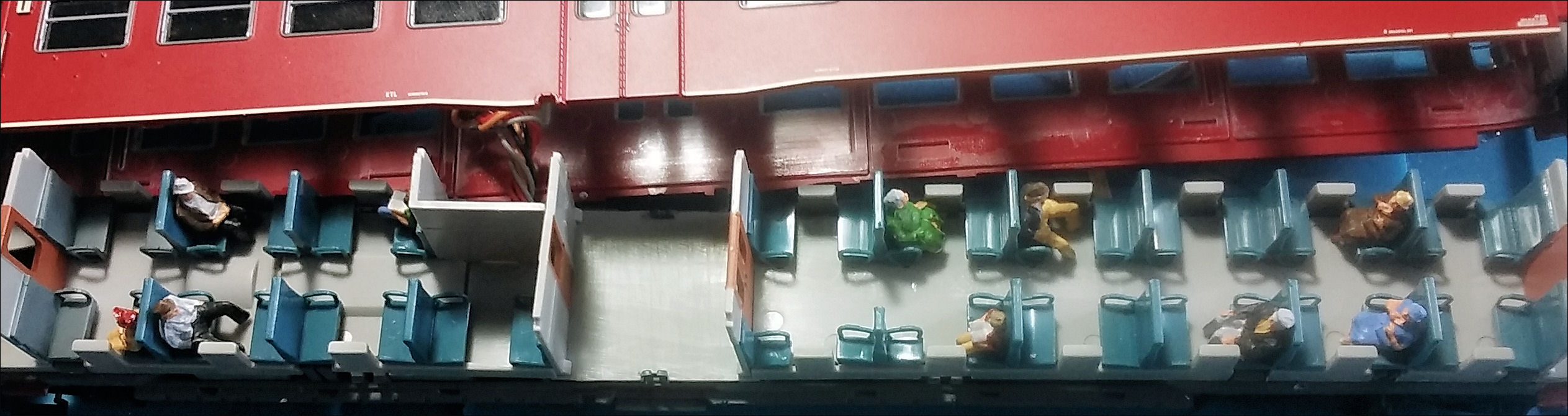

Vandaag niet zo best aan tijd gehad maar:
daar komen de pupkes!
Echt druk in de trein wordt 't niet, maar met 17,3 mm onderlinge afstand wil dat ook niet zo goed.

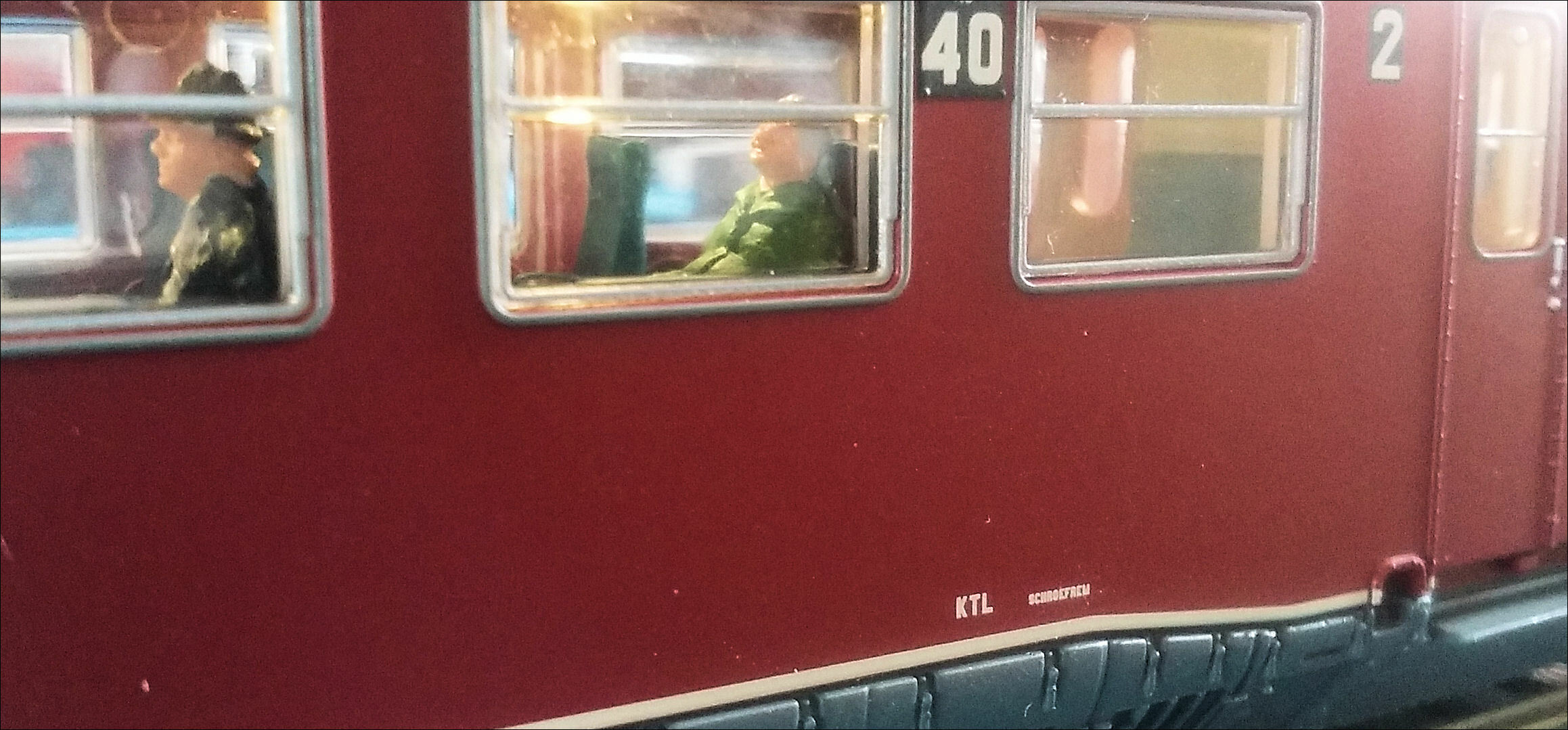

Even een testopstelling:
Eén van de conclusies is dat als je twee Preisertjes knus naast elkaar op een bankje wil hebben, dat dan beide Preisertjes wel wat aan gewicht en vooral omvang in moeten leveren. Sommige (eigenlijk de meeste) pupkes nemen zo'n hele tweepersoonsbankje voor zichzelf in beslag.
Enfin, eenmaal de kap erop zie je er sowieso niet zo heel veel van, dan moet je er al met de neus bovenop gaan staan om te kunnen zien hoe de ruimte is verdeeld.

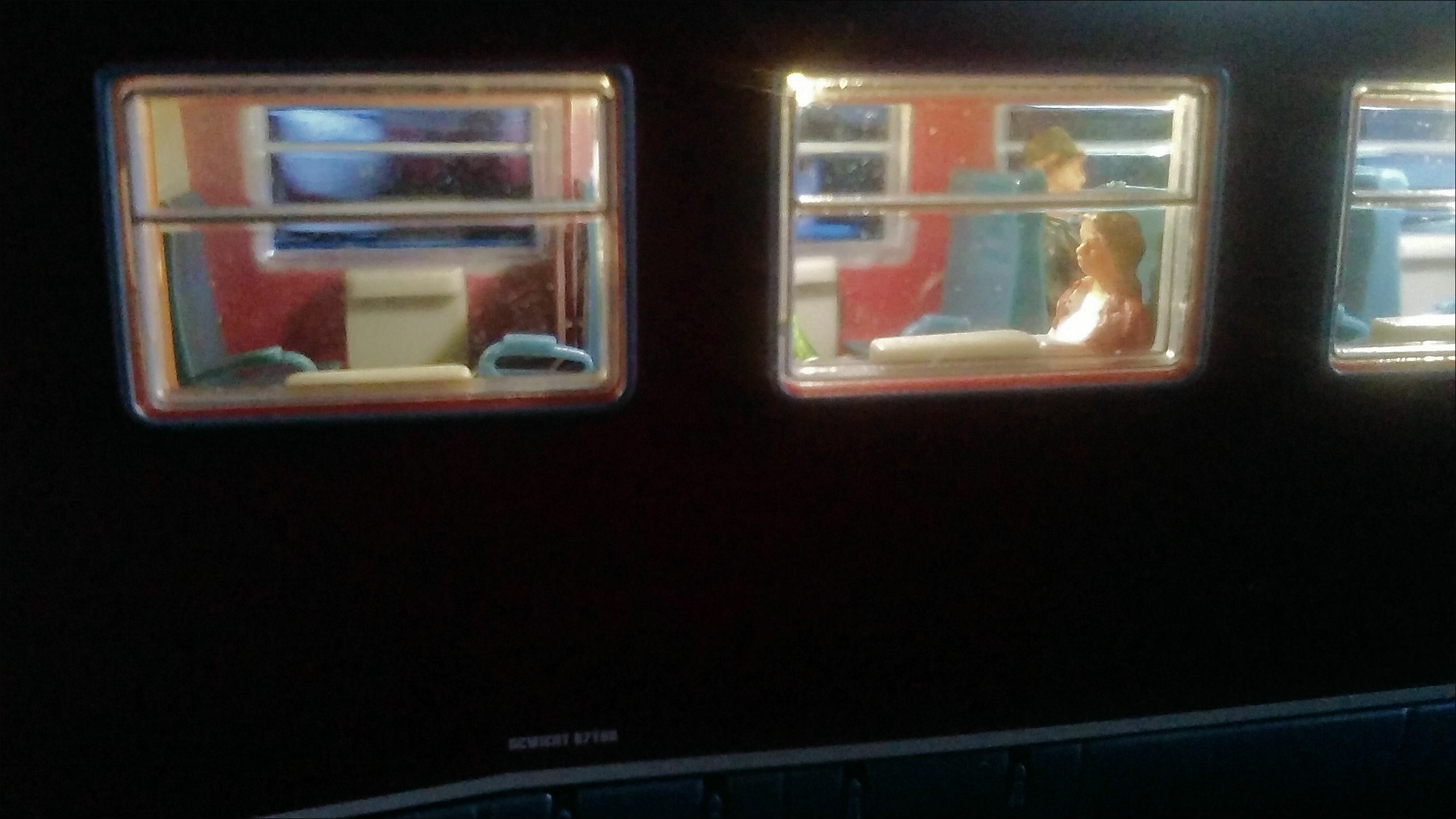

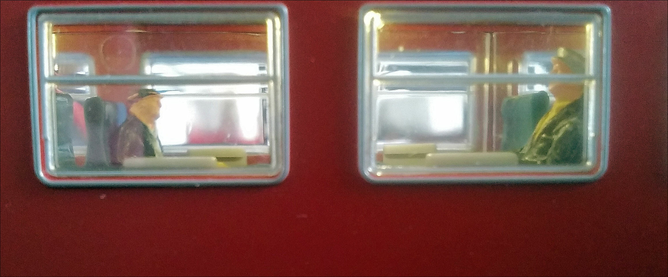

Niet dat je er echt veel van terug ziet, maar dat wist ik van te voren. Met de interieurverlichting aan wordt het wel wat duidelijker, maar dan nog, je moet er echt met de neus bovenop zitten om wat te zien.
