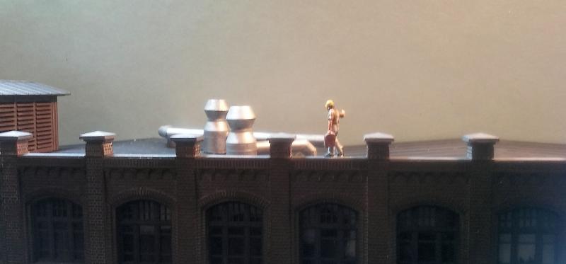

Gaten boren in een kunststof dak is nog geen sinecure, en al helemaal niet in een hellend dak. Maar enfin, er zit wat gatenwerk in.
Nou eerst de schade maar eens een beetje herstellen. Al zal het wel meer een kwestie van camoufleren worden, vrees ik.  :-\

Meestal waar een dakdoorvoer wordt geplaatst wordt ook een zogenaamde  plakplaat gemonteerd. Dit is een vierkant stuk dakbedekking waar de dakdoorvoer doorheen gevoerd wordt. Met deze zogenaamde plakplaat kan je dus prima camoufleren.

Ja, maar daar zal dan ook wel weer een gat in geboord moeten worden, denk ik?
Maar je brengt me wel op een idee!
Misschien lukt het met wat sigarettenvloeitjes, wat verf en lijm en een hoop knoeiwerk.
In het laatste daglicht...
...komt er nog even iemand de gietnippeltjes van de compressoren smeren.

Je kan het natuurlijk proberen met zo'n 7 gaten tang voor de kleinere pijpen en de dikke zou je kunnen proberen met hol/slagpijpen als je die zou hebben. Voorzichtig op een vlakstukje hout een stukje papier leggen en dan met de hand op de holpijp drukken. Zo kan je ook pakkingen maken. Een andere mogelijkheid is om het papier op het gat te leggen en heel voorzichtig met de bollekop van een bolkophamer hier op te tikken. Op metaal gaat dit perfekt maar op plastic wordt natuurlijk een ander verhaal.

Tja... ik moet zeggen, zo'n zevengatentang heb ik wel, omdat, elke keer als ik de broekriem weer wat aan moet halen (omdat Rutte en z'n trawanten besloten hebben dat onder het mom van "eigen verantwoordelijkheid" er best nog wel wat meer uit de grote aantallen kleinverdieners geknepen kan worden) er weer een gaatje bij moet komen, dus op den duur loont zo'n aanschaf dan wel. In plaats van telkens een kortere riem (die tenslotte ook onder de "eigen verantwoordelijkheid" valt) te kopen even een nieuw gaatje maken.
Maar zonder gekheid, de gereedschappen die je noemt wekken zeer zeker mijn begeerte wel op (ik ben gek op mooi gereedschap), maar aangezien die gereedschappen ook niet echt goedkoop zijn, dien ik wel te overwegen of zo'n aanschaf de moeite waard is. Voor een hol/slagpijp moet je toch gauw een tientje of meer rekenen. Wie zegt me, dat ik de volgende keer een gat van dezelfde diameter wil maken?
Een bolkophamer is ook zoiets, tijdens m'n studie heb ik driftig met zo'n ding gewerkt, koperdrijven en zo, maar sindsdien heb ik eigenlijk maar zelden de behoefte bespeurd zo'n ding aan te schaffen.
Enfin, tot nu toe red ik me prima, en zoals gezegd, ik heb wel wat met mooi gereedschap, dus wie weet komt het er toch ooit nog wel eens van.

En aangezien je van de Lümmelneraner nauwelijks kunt verwachten dat ze in staat zijn hun eigen verantwoordelijkheden na te komen, ben ik nog maar even aan de slag gegaan met een keteltje voor dit of dat en een spookbeeld.
Hier het keteltje nogmaals:

Dat spookbeeld is voor het compressorgebouw. Als blikwinkel en belichting op een bepaalde manier samenvallen, kun je daar namelijk dwars doorheen kijken.
En ook verder wordt het drukker en drukker op het dak:
Blikwinkel. Is dat wel Nederlands?  ???

Ventilatieopeningen (louvres) kunnen best zo groot zijn dat je er dwars doorheen kijkt. Er moet namelijk veel lucht door heen. Maar een opgewaaide krant of stuk plastic moet natuurlijk niet meekomen.

Ja, precies. Daarom heb ik er ook dat spookbeeld in gezet, zodat je tenminste de indruk krijgt dat het hok ook zinnig gebruikt wordt en niet als een leegstaand schapenhok ergens bovenop gewaaid is.
