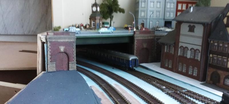

Nee, normaal gesproken kijk je niet vanuit deze positie, dat is waar. Een extra maatregel, hoewel die pas in een later stadium kan worden toegepast, is het zwart schilderen van het interieur van het 'tunnelduct', als het goed is zie je dan zelfs vanuit dit standpunt niet veel, of zo goed als niets meer van de overhang.
Het is wel zo, dat er offers moeten worden gebracht voor dit 'optische beeld': van de drie meter beschikbare ruimte blijft op die manier net 1,75 meter zichtbaar spoor over. Maar goed, wie pijn wil lijden moet nu eenmaal offers brengen.

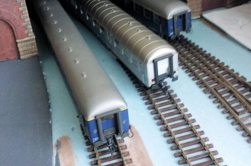

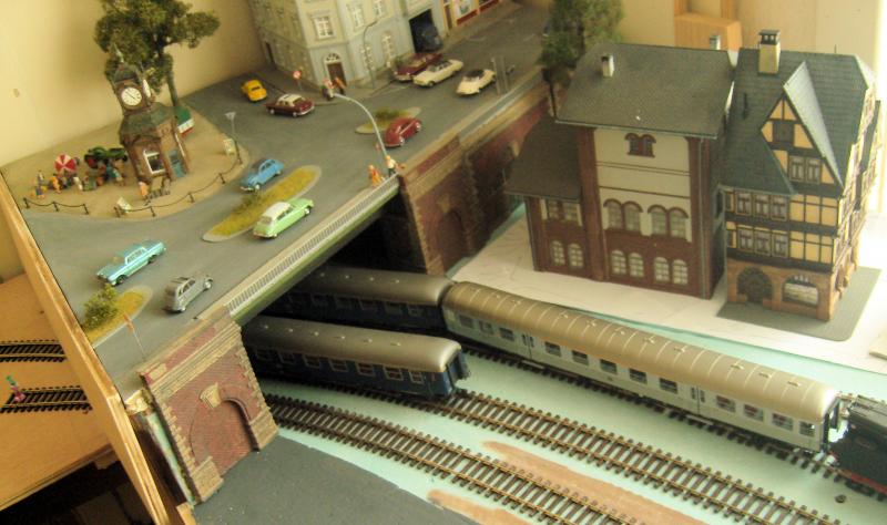

Voor de liefhebber nog een paar plaatjes van het (kritieke) punt waar de zichtbare (spoor)wereld overgaat in de onzichtbare:
Waarbij je je moet voorstellen dat het gedeelte naar links toe ook overdekt gaat worden. Tot hoever, dat moet ik nog bekijken, het lijkt me ook wel handig om een gedeelte open te laten, zodat er bijvoorbeeld eens een lok van een trein afgekoppeld dan wel aangekoppeld kan worden, zonder dat daar weer allerlei ingewikkelde positiebepalende elektronica gebouwd moet gaan worden om de juiste koppelingen exact op de goede plaats boven een ontkoppelmechanisme te krijgen.

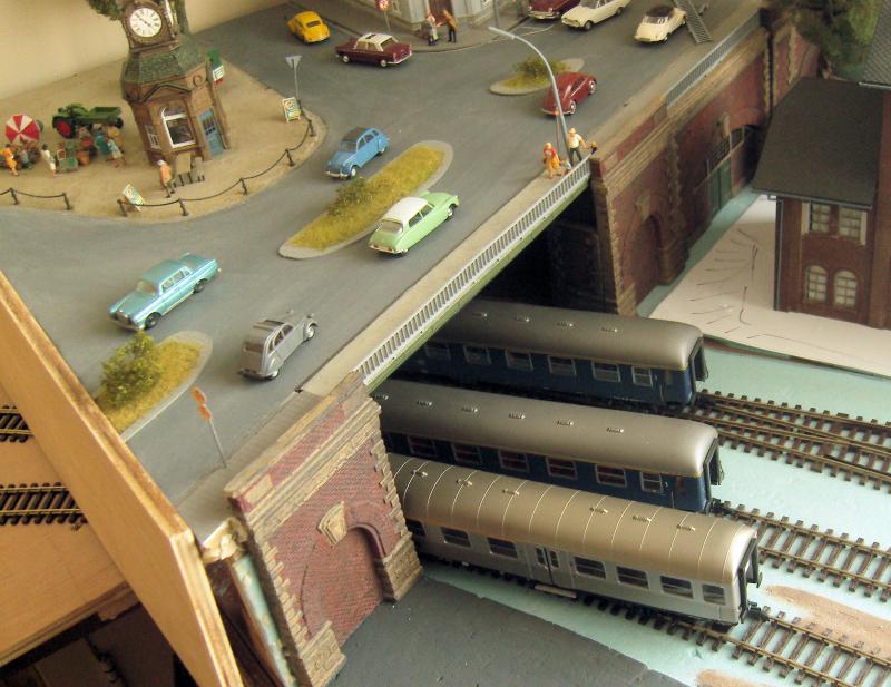

Mooi werk Jan! Nette oplossing om eindelijk rond te kunnen rijden.
Op de onderstaande foto staat er achter een Silberling een andere trein. In hoeverre is die achterste trein voor de toeschouwer zichtbaar in de/het tunnelduct?
Citaat van: 44 op 24 October 2015, 21:49:28
Je zou het zicht op de overhangende wagons/rijtuigen kunnen verminderen door je viaduct van pijlers te voorzien die op een hoge (gemetselde) voet tussen de sporen staan.
Laatst bewerkt op: 25 October 2015, 21:49:33 door Ivo vS

Als het goed is, zie je van die achterste trein het tweede rijtuig niet of nauwelijks meer, dan valt het weg in de 'duisternis'.
Evenzo de Silberling vooraan, de eerste helft zichtbaar, de tweede helft in het donker.
Dat moet je nu ook weer niet al te letterlijk opvatten, het gaat me meer om het creëren van de illusie, nu valt er nog licht van links op de rijtuigdelen die zich in het 'tunnelduct' bevinden.
Ook moet je niet vergeten, dat het standpunt van waaruit de foto is genomen normaal gesproken niet ingenomen wordt, zoals Auke (dimodimo de eerste) eerder al terecht opmerkte.
De suggestie om pijlers te plaatsen staat in het aantekeningenboek genoteerd voor het geval dat mijn planning niet of niet geheel voldoet.
Ik zal eens kijken of ik morgen even tijd heb om een iets concreter beeld te geven.

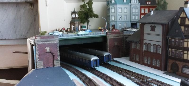

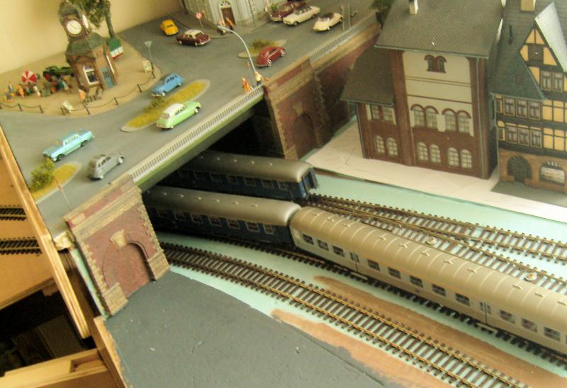

Volgens mij staat er nog een belofte mijnerzijds open, namelijk dat ik zou proberen nog iets betere plaatjes te maken in verband met de 'overhang' in/onder het 'tunnelduct'.
Welnu, bij deze:
Links heb ik een losse plank neergezet om het invallen van licht van die kant tegen te gaan. Daardoor kan er maar één rijtuig de tunnelduct ingeschoven worden, maar goed, het zij zo.
Je ziet dat het verst verwijderde einde van het rijtuig al nauwelijks meer zichtbaar is, laat staan dat een rijtuig daarachter nog te zien zou zijn, met eventueel de overhang die vertoond wordt.
Dat geldt min of meer ook voor het rijtuig op het middelste spoor, ook hier geen storende overhang.
Tenslotte: het wordt ietwat kritiek, maar nog binnen redelijke perken (vind ik) bij het derde rijtuig. Opgemerkt moet worden, dat het VRP wel krapjes is zo. Er is echter ruimte genoeg om het spoor (of de sporen) wat meer van de muur af te schuiven.

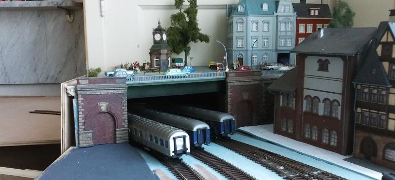

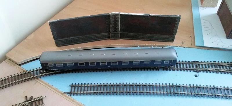

Bovenstaande plaatjes zijn geschoten vanuit een hoek van waaruit je normaal gesproken de baan niet bekijkt. Hieronder een paar snelle kiekjes vanuit een meer gebruikelijk standpunt:
Niet bepaald een topkwaliteit foto's, maar daar gaat 't ook niet om.

Je middelste spoor zou nog iets naar rechts kunnen, want dat ligt nogal ver van het uiterst rechtse spoor (rekening houdend met meer realistische hart op hart afstanden, want de standaard 6,4cm die door fabrikanten gehandhaafd wordt is maar lelijk naar mijn mening.
Zodoende kan het linkse ook meer naar rechts en heb je helemaal geen problemen meer met je VRP.

Inderdaad. De bezorgdheid komt niet zozeer voort uit het VRP, maar meer uit de mogelijk zichtbare overhang die ontstaat door het krapper worden van de bocht in het tunnelduct.
Voor het iets naar rechts schuiven van de sporen is voldoende ruimte aanwezig.
