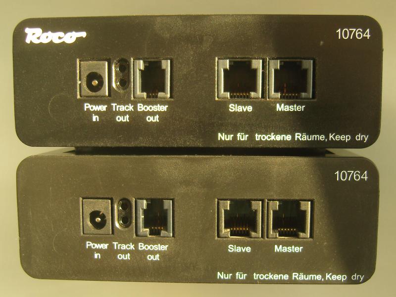

Wat de aansturing van de (gehele) baan aangaat, heb ik besloten de boel in twee delen op te splitsen: boven en onder.
Boven wil zeggen: Bw plus toegangsspoor.
Onder bestaat dan uit het zichtbare gedeelte van de hoofdsporen plus schaduwstation.
'Boven' wordt gevoed cq aangestuurd door Roco's 10764, 'onder' door eveneens een Roco 10764, welke echter als booster gebruikt wordt.
Als ik de info uit het draadje van
Karst
goed begrepen heb, is het een kwestie van de beide 'booster out' uitgangen te verbinden met een 1 : 1 kabeltje. Wel is het van belang dat de Multimaus (en eventueel het tweede, als 'slave' gebruikte exemplaar)
alleen
op de als versterker gebruikte 10764 mag (mogen) worden aangesloten.
Mezelf kennende denk ik dat het verstandig is de 'master'en 'slave' ingangen van de als booster gebruikte 10764 te blokkeren dmv een blinde stekker.
Ik zou het zeer op prijs stellen dat, mocht iemand in het bovenstaande verhaal een flagrante onjuistheid ontdekken, hij (of zij) dit even meldt.

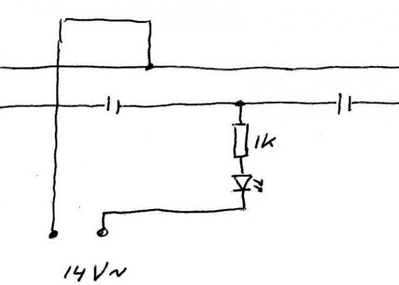

Iets anders waar ik nog mee worstel, is het probleem van de bezetmelding. In vroeger jaren, dat wil zeggen het analoge tijdperk, heb ik op mijn baan de volgende, erg simpele, constructie/schakeling gebruikt:
Is het enkelzijdig geïsoleerde stukje spoor onbezet, dan brandt het ledje niet omdat er geen verbinding is tussen de beide polen van de wisselspanningsbron.
Zodra echter deze verbinding op de één of andere manier tot stand komt, bijvoorbeeld via de motor van een lokomotief, of een lampje in een stuurstandwagen, dan licht het ledje op:
Je weet dus dat er zich "iets" op het geïsoleerde stukje spoor bevindt, en daarmee dat dat spoor bezet is. Simpel en effectief.
MAAR! Ik heb me laten vertellen, eerder in dit draadje, dat dit niet werkt als er in plaats van gewone gelijkspanning een digitaal systeem gebruikt wordt.
De combinatie wissel- en gelijkspanning schijnt geen problemen op te leveren, wissel en digitaal schijnt niet samen te gaan. En dus kan ik dit principe niet toepassen.
Maar ik wil (straks) wel graag weten welke van mijn SS-sporen al dan niet bezet zijn. En dan liefst met een dergelijk simpel systeempje, zonder bezetmelders, Xbussen en god mag weten wat voor ingenieuze digitale devices dan ook. Ook reed-contacten vallen af, ik zie het niet zo zitten om onder elke lok en stuurstandwagen magneetjes te gaan plakken.
Iemand met een gouden idee?

Niet van mij, maar van Klaas Zondervan (ook op forum te vinden). Gebruik zijn schakeling
#5
. Deze wordt gebruikt als ingang voor die schakelingen met bussen. Vervang de opto coupler door een LED en je hebt weer terug wat je had. Iets complexer, maar het werkt wel.
Gerard van der Sel.

Dat zal niet werken omdat er geen enkele LED op die (ongeveer) 1,3V wil branden. Dus zelfs zonder de 33 ohm zal
het nog niet werken.
Wat wel kan is de opto coupler laten zitten en een LED met (berekende) weerstand schakelen met de transistor in
de opto coupler.
In een opto coupler zit een (infrarood ?) LED die al op 1,1V brandt.
En dat simpele schema met slechts 1 LED en 1 weerstand werkt toch alleen bij 3 rail ?

Nee, met een LED werkt het gewoon bij een digitaal systeem. Alleen zul je op de uitgang van de opto-coupler de blokgolf van de DCC sturing vinden, en die kan je volgens mij met je ogen toch niet volgen. Normale LED doet het al bij 1V, ik verwacht niet dat er een moeilijke LED in komt die inderdaad 3V nodig heeft.
Anders zoals jij zegt aan de opto-coupler wat extra onerdelen om de LED aan te sturen.

Over dat simpele schema: dat werkt met 2-rail, precies zoals het getekend is. Of het met 3-rail ook werkt, heb ik niet geprobeerd.

zoals t er staat dat schema
op de draad waar de led inzit een schakelaar pootje vast solderen
andere poot van de schakelaar naar de rails
als t stroomloos is zie je of er wat op staat(helaas dan niet als de schakelaar dicht staat)
Maar dan kan je een amdere led over de rail las zetten(ik gebruikte analoog een sein paal

@Jerry: ik ben bang dat ik je opmerking niet helemaal begrijp. Waarom zou er een schakelaar toegevoegd moeten worden?

Bruin en rood is inderdaad de rij spanning en het maakt daarbij verder niet uit of je analoog of digitaal rijdt.
Zelfs DC (2 rail) of AC(3 rail) maakt niet uit. Zodra er een belasting is valt er spanning over de diodes zodat
de opto coupler actief wordt.
De spanning voor de indicatie LED's komt inderdaad uit een losse trafo en de extra diode zorgt er voor dat
de LED's ook heel blijven als je hier AC voor gebruikt. De waarde van de weerstand wordt bepaald door de
stroom door de LED en de voedingsspanning. Mocht je ergens een trafo hebben van een volt of 5 is het ook
al goed als je de weerstand(en) daar op aanpast.
Mocht je de LED's met DC willen voeden dan zorgt de extra diode wederom voor het beveiligen van de LED's
en voorkomt bij DC dus dat je plus en min verwisselt. Mocht dat gebeuren brandt de LED niet maar er gaat
ook niks stuk.
Je zou dus ook de rij spanning van een oude trafo (bv. Fleischmann, Roco, Hema, vul-maar-in) kunnen gebruiken
en zo gelijk al makkelijk de helderheid van de LED's kunnen regelen. De transistor in de opto coupler kan 30V
DC aan als ik me zo uit het hoofd niet vergis dus daar is "ruimte" zat.
Mocht je dit willen met die rijspanning, plaats dan wel de bijpassende weerstand voor 14V AC dan zit je bij DC
uit dezelfde trafo altijd goed.
