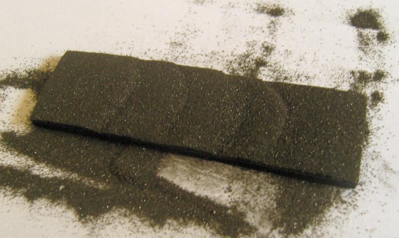

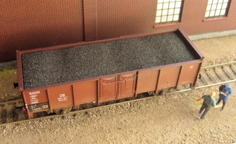

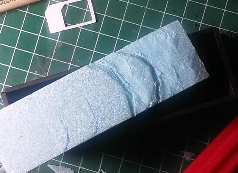

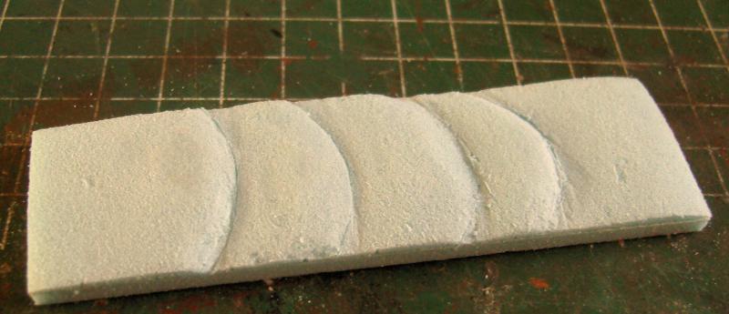

Over die lading kolengruis heb ik tot nu toe wat ambivalente gevoelens, maar oordeel zelf maar:
Het begin:
Verder vormgeven:
En een kleurtje:
Nu wordt het gruizig:
En dat moet nu eerst even drogen... arriverderci!

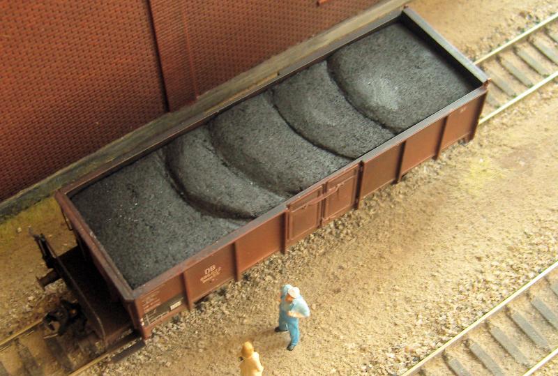

  • Berichten: 15448
« Reactie #7308 Gepost op: 07 June 2015, 13:29:17 »

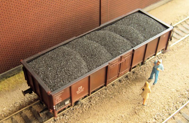

Nah, misschien is 't toch nog wat...

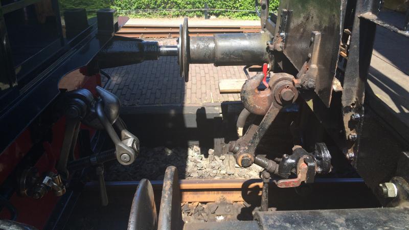

Los, maar dan dus zonder de ingehangen wagenkoppeling:
Volledig doorgekoppeld:
Na het afschaffen van de noodkoppeling moesten dus wel de haken aan de bufferbalk gezet worden om de "niet nodige" koppeling "achterover" te kunnen hangen. Enkel bij de laatste wagen ging de koppeling dus "in de haak" om op die manier aan te geven dat het inderdaad de laatste wagen was (als aanduiding naast het sluitsein wat het officiële "einde van de trein" sein was.
PS zie net dat ik in mijn vlugheid (was "sort of" illegale actie) dat ik de lummel van de hoofdkoppeling niet netjes in het haakje heb gelegd  :-[ (Dat terwijl ik de lummel van de noodkoppeling WEL netjes heb gelegd  :D )
Even als aanvulling op dit bericht:
Links dus een koppeling die "normaal" opgeborgen is, rechts een koppeling die "achterover" opgeborgen is.
"Achterover" ophangen doe je dus met de koppeling die niet gebruikt wordt (tenzij het de laatste wagen in de trein is). Voor dit "achterover" ophangen is dus op de bufferbalk een haak aanwezig.
Normaal ophangen doe je dus indien het de laatste wagen van de trein betreft.
"Vroeger" was de regel dat je voor het koppelen van loc en trein de treinkoppeling gebruikte. Tegenwoordig is de regel dat je de loc koppeling gebruikt (loc gaan vaker richting werkplaats dan wagens en zijn ook veelal dichter in de buurt van hun eigen werkplaats dan wagens)
In dit plaatje zie je dus aan de rechter wagen de haak aan de bufferbalk waaraan de koppeling dus evt "achterover" kan worden opgehangen. Bij een wagen met noodkoppeling hoeft dat dus niet omdat je het trekoog daarbij dus in de noodhaak ophangt.
PS: het achterover opbergen van de niet gebruikte koppeling moet / hoort dus omdat een volledig uitgedraaide en niet opgeborgen koppeling eventueel een niet goed strakzittende koppeling los kan slaan. Dit is de vermoedelijke oorzaak van het een aantal malen onbedoeld splitsen van trek-duwstammen in Nederland. De voorgestelde oplossing is feitelijk zinloos omdat het domweg volgen van de regels (goed inhangen tweede koppeling en strak genoeg aandraaien gebruikte koppeling) een afdoende preventie is van dergelijke incidenten

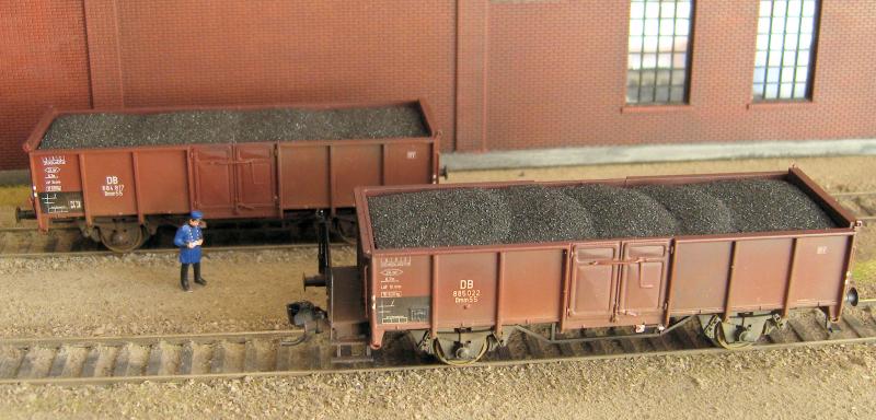

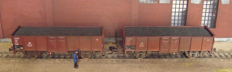

Nog een lading steenkoolgruis:
jerrytrein
  • Berichten: 5941
« Reactie #7316 Gepost op: 08 June 2015, 16:38:55 »
Kan gezichts vertekening zijn,maar de 2e(achterste) vind ik beter
1e lijkt meer iets wat van de koe gevallen is  ??? of was t er uit
maar met kooltjes dr op is t wel akseptabelle
  • Berichten: 15448
« Reactie #7317 Gepost op: 08 June 2015, 17:39:44 »
Hmm... ik denk dat ik wel zo'n vermoeden heb waar je op doelt, Jerry.
Maar wat de foto's betreft, of liever, de "vertekening", doet het erger lijken dan het is. Denk ik. Maar misschien wordt je (in casu: mijn) door subjectieve invloeden verstoorde waarneming wel genadeloos door de camera ontmaskerd.  :P
jerrytrein
  • Berichten: 5941
« Reactie #7318 Gepost op: 08 June 2015, 21:50:57 »
Anders geformuleerd
het is net een rimpel beweging als een steetje in t water
de vlakken liggen op elkaar ipv tegen elkaar(gestort)
guest7823
« Reactie #7319 Gepost op: 08 June 2015, 22:03:23 »
Wat je dus ziet is het 4-5 keer ongeveer een meter verplaatsen van de wagen tijdens het volstorten. Dus ..... de variant met de "halve maantjes"  is dus het meest accurate.
