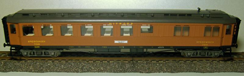

Nou, 't is een moeilijke wagen, aan het aantal raadpogingen te zien. Maar ja, dat krijg je, als je niet als 'subtiele' hint een héél klein randje rood laat zien, zoals bij de vorige.
Enfin, deze wagen is niet rood.

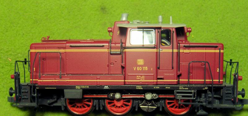

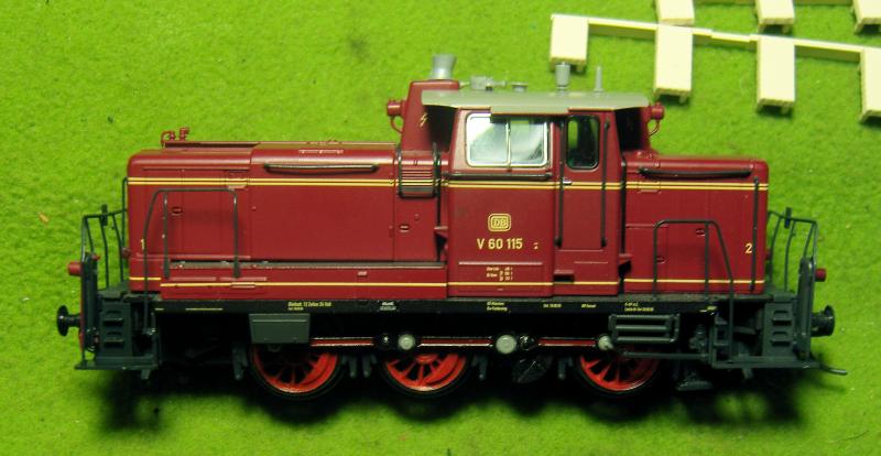

Toevallig kwam ik de V60, die een poosje geleden ook al eens in de schijnwerpers stond, vanwege wat schade opgelopen bij een ongeval, weer eens tegen. Daarbij viel het me op hoe schoon het machientje eigenlijk nog is. Misschien maar eens kijken hoe en waar zo'n V60 z'n vuiligheid opdoet.

Eigenlijk moet je zo'n klusje in één keer doen, en niet met (al te grote) tussenpozen. Anders loop je al gauw de kans dat het een minder harmonieus geheel wordt. Je moet er dan wel de tijd voor hebben, en als je dat niet hebt en toch wat wil doen.... tja...
Voor:
Tijdens:
De bovenste helft behandeld, de onderste helft nog niet.

Ziet er goed uit, heb je ook wat aan het dakje gedaan? Lijkt wel of er wat bij is geplakt?
Gr. Patrick

Niet rood, maar bruin
michel
« Laatst bewerkt op: 12 January 2015, 17:54:08 door tothebeach. Reden: plaatje van een h0 model »

De wagen die jij laat zien is eigenlijk van de voorloper van de eigenaar van mijn wagen:
Maar het is wel dezelfde wagen. Gefeliciteerd dus!  :D

@Patrick: beetje vuiligheid op het dak, da's alles. Bijgeplakt is er niks, de lok is verder in originele staat (behalve dan dat er wat onderdelen vervangen zijn ivm natte sokken en zo).

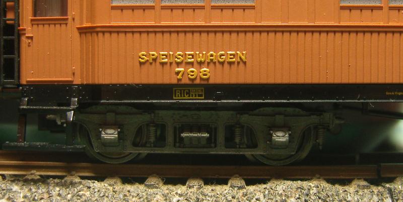

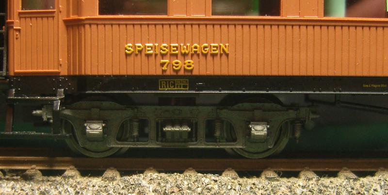

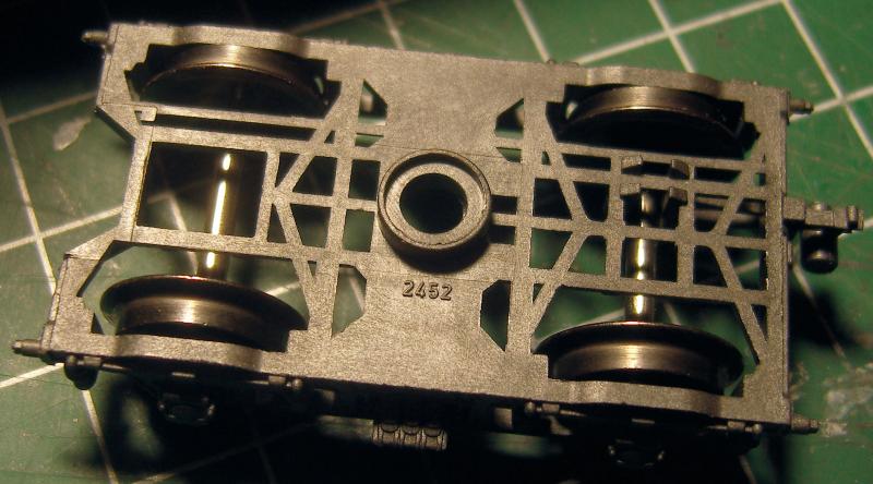

Eigenlijk - zo te zien, vergeleken met voorbeeldfoto's - staat het rijtuig wat hoog op de pootjes. Net als de andere rijtuigen uit die serie.
Kijken wat daaraan gedaan kan worden.

« Reactie #6321 Gepost op: 13 January 2015, 00:45:02 »
Net als de FLM uit de 5080 serie (y)
staan ook alle zo hoog , daar haal ik heel wat van af.

@Roadster: kun je daar eens wat foto's van laten zien? Van het proces om het ding van z'n hoge poten af te krijgen, bedoel ik...

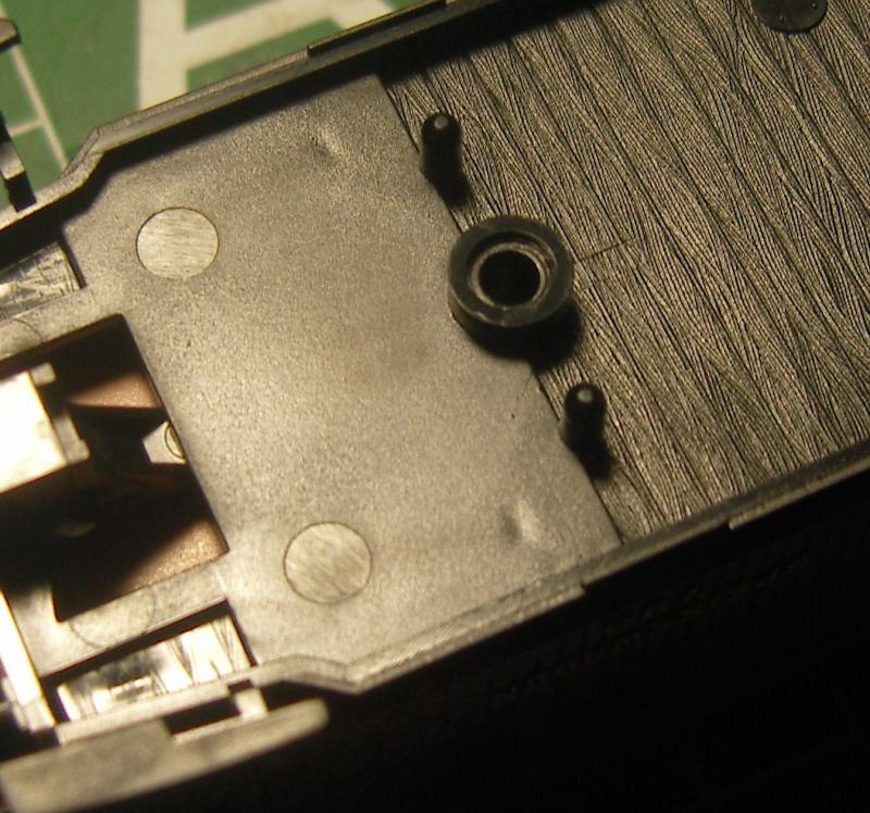

Wat die verlaging van de wielophanging betreft, ik ben nog niet veel verder gekomen dan bekijken hoe ik dat zou moeten gaan aanpakken. De bak steunt op de twee draaistellen met het punt waar het draaistel om draait en op twee nokjes aan weerszijden daarvan. Doet sterk denken aan de SSy45 van Artitec, waar dat op een soortgelijke manier geregeld is, een beetje materiaal weghalen zou dus afdoende moeten zijn. Ruimte genoeg tussen bakbodem en draaistel, en ook tussen bakbodem en wielflenzen.

Je kan als bij dacht liliputt een baan uitschuren /frezen in de bodem voor de wielflenzen

Hoi Jan,
Ideeen voor het verlagen:
Klik op het plaatje voor een beschrijving, ergens midden op de pagina.
In plaats van de geultjes, kun je er natuurlijk ook RP25 wielstellen onder frutten ;)

Fijn, zo'n linkje! Scheelt weer een hoop proberen en experimenteren. Hoewel dat natuurlijk ook best leuk kan zijn, zo nu en dan.
Nu nog even een beetje fijn-afwerking, zodat de boel netjes recht zit en nergens meer aanloopt.
Dankjewel, Karst!  :D
