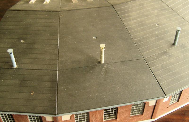

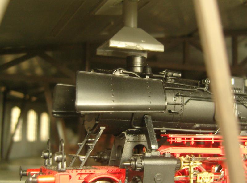

Beetje verder knoeien met de schuur. Omdat Faller de bouwdoos zó heeft geconcipieerd dat er zowel een korte als een lange versie van gebouwd kan worden, hebben ze als compromis het plekje waar de schoorstenen en rookvangers moeten komen alleen op de onderdelen voor de korte versie voorbereid. Als je de lange versie bouwt, komen de loks (even uitgaande van een lok met tender, zoals de BR 44 of BR 50) niet met de schoorsteen onder de rookvanger te staan.
Dus: gaten boren en aanpassen:
Het aanpassen beperkt zich niet tot gaten boren. Omdat het dak naar de buitenkant afloopt, zijn de rookvangers zoals die in de doos zitten te lang, ze moeten dus worden ingekort. Verder is het opletten dat het zwikkie zo voor het oog nog een beetje loodrecht komt te staan.
Zeker bij de schoorstenen op het dak is dat het geval. Tenslotte moeten ze wel een beetje in lijn staan. De gaten waar de schoorstenen oorspronkelijk zouden moeten worden geplaatst, moeten ook nog weggewerkt worden. Omdat het in het echt ook nog wel eens gebeurde dat een loods verlengs moest worden, kan dat dus best met een rechthoekje Evergreen eroverheen, soortement van lapwerk dus.
Ik had natuurlijk ook de schoorstenen op hun oude plekje kunnen laten, en de rookvangers met een extra stuk pijp daar weer mee kunnen verbinden. Maar ja, dat soort dingen bedenk ik altijd pas achteraf. Ik heb ook wel eens last van tunnelvisie...
