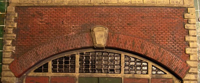

Nog een leuk zenuwenwerkje, raampjes verven:

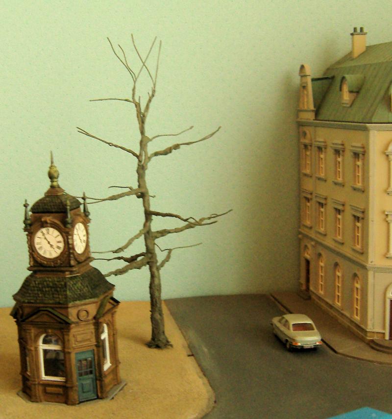

Mwah...

Mwaoh??....
Jos
pst: misschien een foto van een bestaande ( kale) boom ernaast tijdens het "takkenwerk"?
of googel : boomsilhouetten.
heb je een nog beter zicht hoe de (hoofd)takken/twijgen aan /op de stam zijn gepositioneerd.

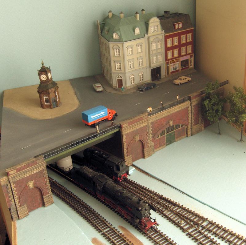

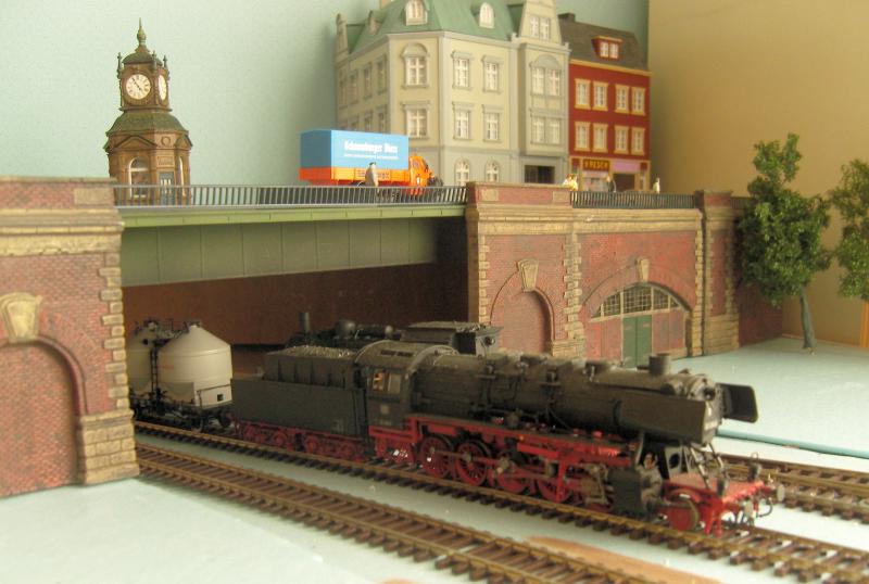

Het schiet niet erg hard op, maar zo langzamerhand komt er steeds meer vorm aan het stukje Lümmeln in aanbouw. De arcades zijn op maat gemaakt en afgestemd op de plek waar ze moeten komen. En ja, natuurlijk moet er dan weer, voor de beeldvorming en zo...
Als dat allemaal definitief op de juiste plek zit, kan de rest ook geplaatst worden, zoals straatlantaarns en zo. Nu zou dat nog veel te veel kans lopen af te breken, met al dat heen en weer gehannes.

Mwaoh??....

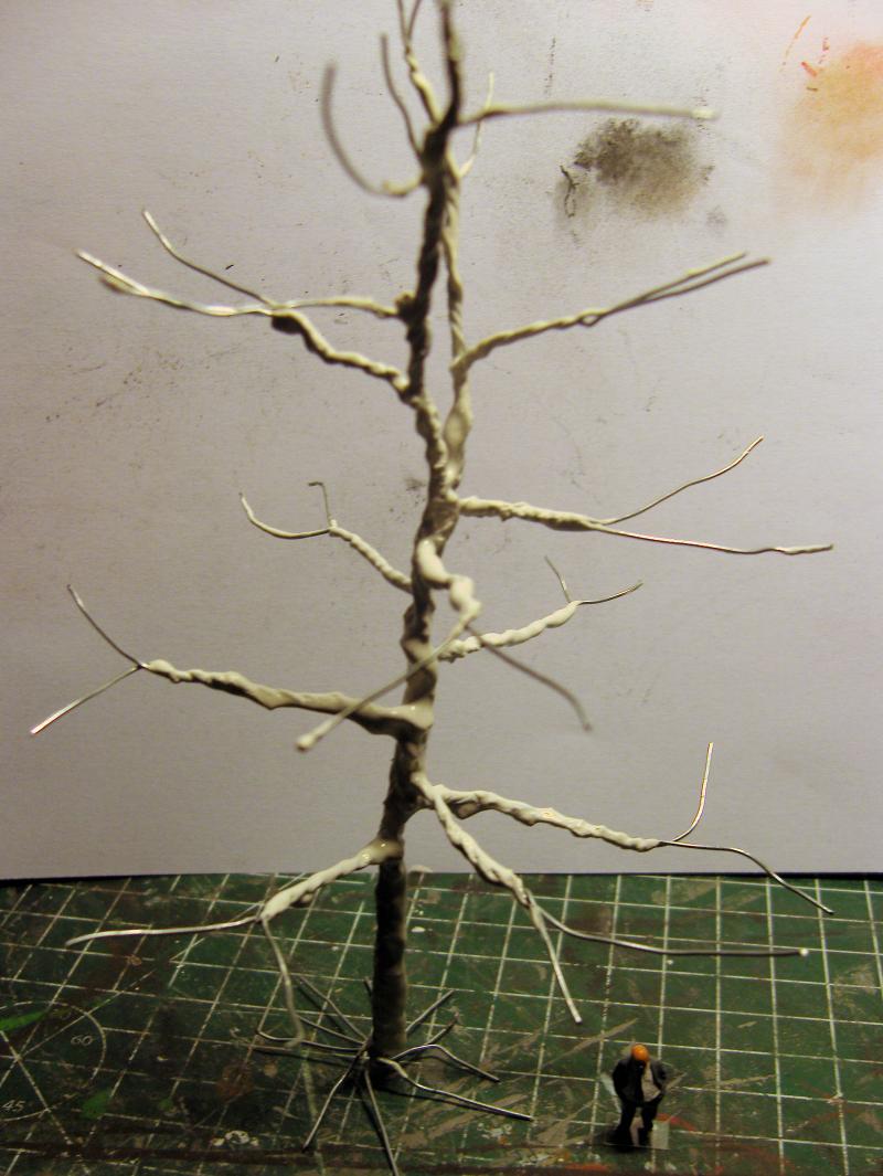

Ja, beetje sceptisch nog. Altijd maar afwachten waar het op uit draait.
De boom heeft een kleurtje gekregen, een soort onbestemd grijsachtig, bruinig groenachtig grijs. Achtig groen...
Nu moet ik me maar eens gaan beraden op de volgende stap. In de magazijnen van Gerhard ligt nog een aantal zakken Woodland Polyfiber, misschien daar maar iets mee gaan doen. Ik geloof dat ik daar ergens iets over gelezen heb (zal wel in het draadje van Jos zijn, hier of bij Stummi). Is ook geen straf, daar nog eens wat spitten

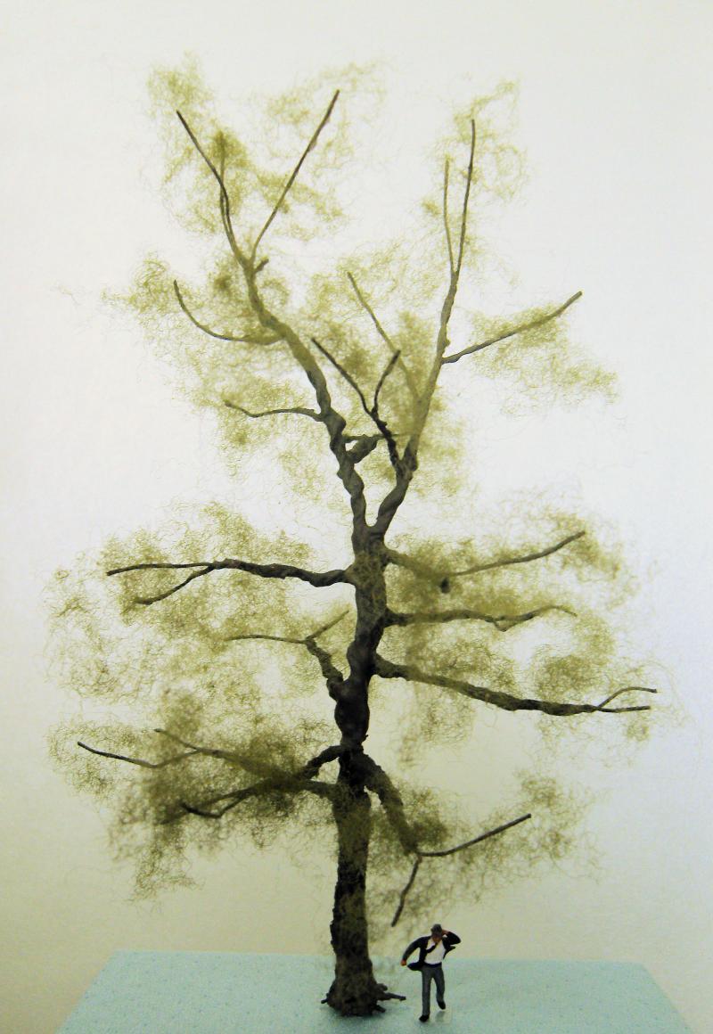

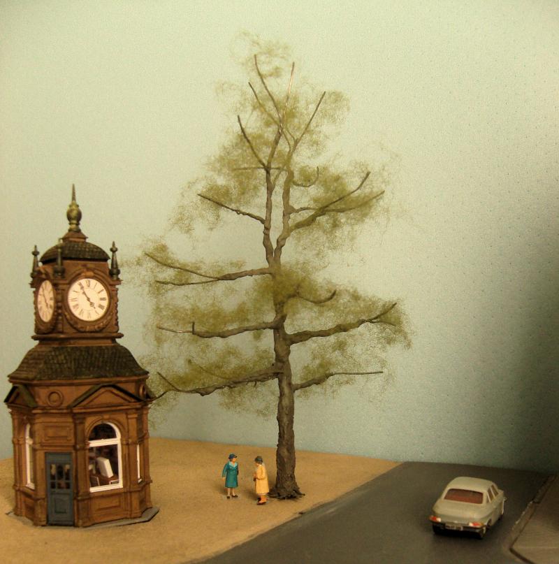

De Lümmelner boom in aanbouw:
Had zelfs nog wel groter gekund, al denk ik dat ie dat toch wel wordt met het bladwerk erbij.
jerrytrein
Online
Berichten: 5945
Reactie #4462 Gepost op:
02 June 2014, 20:20:31 »
OK
nu is de verhouding goed te schatten
de kruin ietsje naar buiten(beneden)
Dan is ie vollegens ikke perfect
(op het groen na dan
niet te dicht be vlokken

Citaat van: Jerry
Dat is ook niet de bedoeling. Maar je staat er versteld van hoe gauw je het beginpunt van 'teveel' al voorbij bent. Dat is met veel dingen zo, ook met weatheren bijvoorbeeld.
Niet voor niets zeggen de Duitsers "Weniger ist mehr", en dit is (volgens mij) precies wat daarmee bedoeld wordt.
Ik heb geprobeerd de hoeveelheid Polyfiber (Woodland Scenics FP178) binnen de perken te houden, en toch is het geheel nog dichter geworden dan ik me had voorgesteld:
Hoewel ik geprobeerd heb de boel zo luchtig mogelijk te houden, heb ik toch het gevoel dat het geheel dichter is geworden dan in de bedoeling lag. Tenminste op een aantal plekken. Voordat ik verder ga, wacht ik even af wat jullie daar van vinden.
Laatst bewerkt op: 03 June 2014, 10:48:49 door 44

Ik loop tegen dezelfde problemen aan momenteel.
stug door oefenen, proefboompjes maken, totdat je het in de vingers hebt.
Vooral de onderste takken lijken me iets te dik begrast.

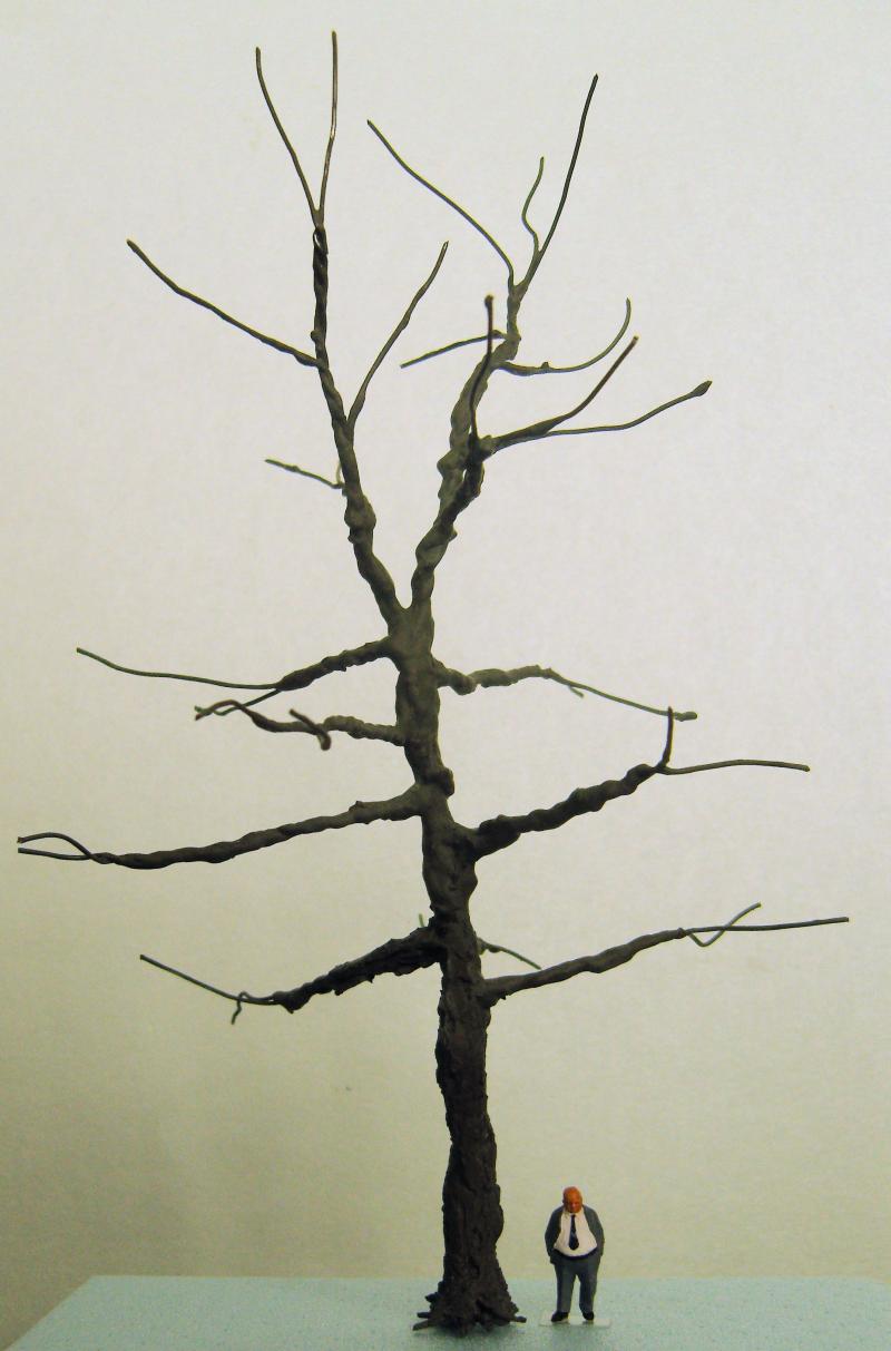

De kale boom is wel prachtig, vooral de onderkant, de aanzet van de wortels. Goed gelukt.
Mooi kereltje holt daar voorbij trouwens. Uit welke verpakking is die nou weer ontsnapt?
Ik zou de onderste takken nog wat uitdunnen.
Maar wie ben ik, ik zit ook nog in het steilste stuk van mijn bomenbouwleercurve (3x woordwaarde)

Jan,
Schaar erin tot je tevreden bent. Zoniet blijf je er spijt van houden.

Stug doorgaan, dat is inderdaad het toverwoord. Übung macht den Meister, zogezegd. En hoewel ik op dit moment nog niet van plan ben het bijltje er bij neer te gooien, of juist op te pakken, om bij het onderwerp te blijven, koester ik niet de illusie ooit het niveau van Martin of Jos te kunnen benaderen.
Spijt zal ik er niet van krijgen, Gerard. Ik zie het gewoon als een leerobject. Mocht het er op uitdraaien dat ik niet tevreden ben met het bereikte resultaat, dan zal ik uiteindelijk mijn bomen elders weg moeten halen. Bij Jos, bijvoorbeeld.

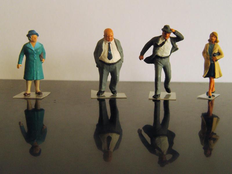

Dat mannetje komt uit een verpakking ongeschilderde figuren, uiteraard is er ook een doosje waar hetzelfde figuurtje in voor komt:
Nummertje 10124.

Apart... als ik op het plaatje uit de catalogus afga, vind ik het eigenlijk niet eens een opvallend setje, niet echt attractief eigenlijk.
Maar toch heb ik er al vier figuurtjes van uitgekozen om hier en daar te gebruiken:

Queen Elizabeth II, Helmut Kohl, die andere twee herken ik niet zo snel, al heeft de rechter dame ook iets bekends, BB?

Dat echter kereltje hoort natuurlijk in het zwart, met een zonnebril en een briefcase.
En er hoort nóg een ventje bij.
