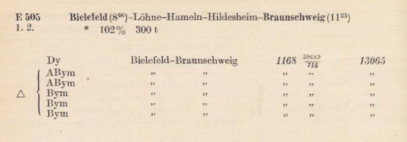

Hoe men aan de treinnummers komt weet ik nog steeds niet. Wel dat er voor (bijna) elke trein een tegentrein bestaat, met een opeenvolgend nummer. Bijvoorbeeld de E 505 (de E staat voor Eilzug):

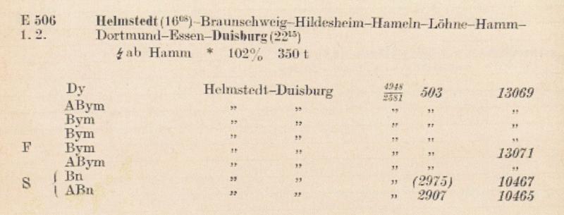

De tegentrein is dan de E506, met een iets andere, of eigenlijk uitgebreidere route de andere kant op:
Aan de lettercombinaties in de eerste kolom kun je zien uit wat voor rijtuigen de trein bestaat. De E506 heb ik eens in dit draadje voorgesteld
Zoals daar al opgemerkt, levert die trein in model een lengte van plm 2,5 meter op, de meeste banen zullen dat niet kunnen hebben. Dus zal het weer, zoals zo vaak, tot een compromis moeten komen...  ;)

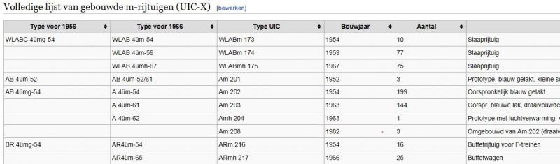

Bijgaand alvast de bron v.w.b. verandering typeaanduiding. Zie laatste twee regels (de laatste regel is de originele kakadu, als ik het goed zie):
De overige bronnen voor de door mij gesuggereerde treinsamenstelling moet ik even terug zoeken.
Peter
« Laatst bewerkt op: 10 May 2014, 21:49:18 door charp »
