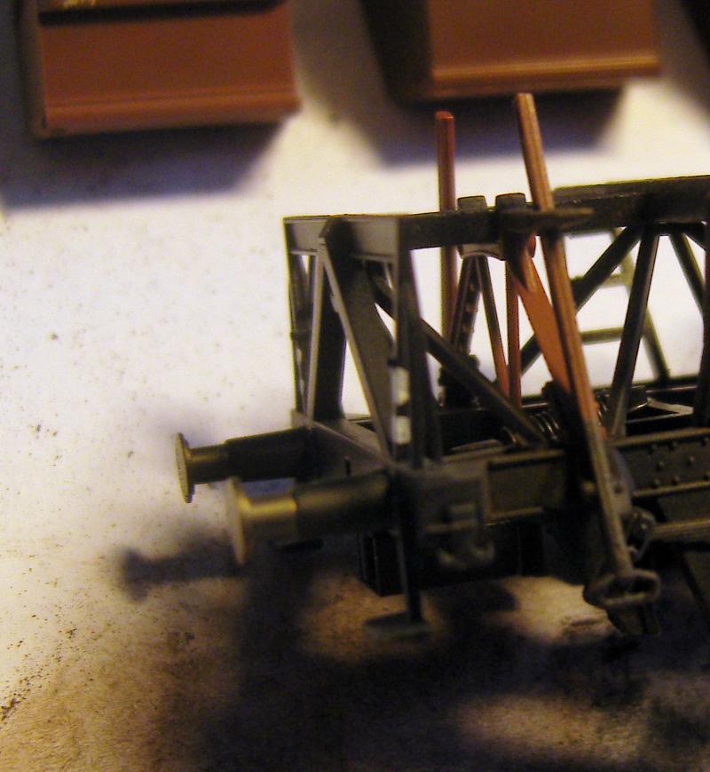

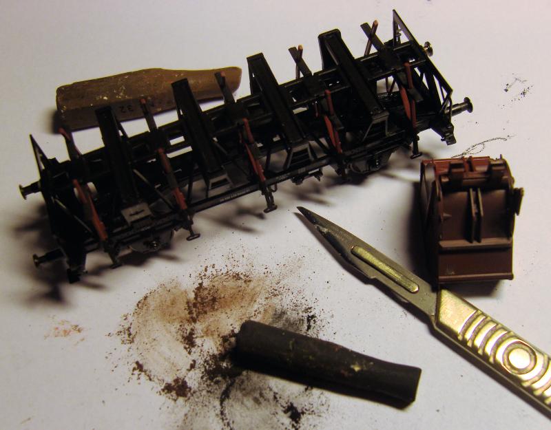

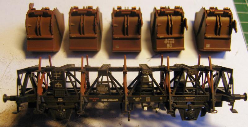

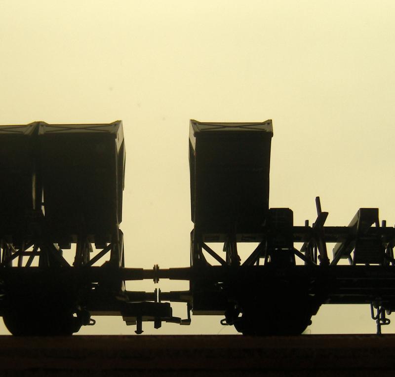

Pfff... dat wordt ook nog weer een heel project, zo'n kalkwagentje. Zo uit de doos ziet het er allemaal aardig uit, maar als je het uitelkaar haalt, zitten op zowat alle onderdelen allerlei braampjes, die ik dan toch wel wil verwijderen.
Afgezien daarvan leek het me leuk het advies van Carstens op te volgen en de bevestigingsnippels van de Kübel te verwijderen. Dat daardoor een mooier silhouet ontstaat, staat buiten kijf:
Maar het is al met al wel een hele hoop werk, en zeker als er na dit exemplaar nog zo rond een dozijn staat te wachten.
Bovendien vraag ik me af, in hoeverre dat mooie silhouet nog te zien is als het ding tussen andere wagons in over de baan kart.

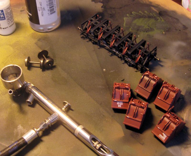

Nou, hoppa, de volgende stap: de hele zwik in de matte lak zetten, dat doe ik met de luchtkwast (Vallejo 520, Matt Varnish, verdund met 4010 Reducer van Auto-Air Colors, ongeveer 2 : 1, gespoten met een druk van 1 bar):
Hoezo niks van te zien?
Martin Welberg
  • FYA !!!
  • Berichten: 9408
  • OO. Organisatie OntraXS!
« Reactie #4211 Gepost op: 06 May 2014, 17:23:08 »
Zie d'r niks van  ;) ;D
  • Berichten: 15451
« Reactie #4212 Gepost op: 06 May 2014, 19:00:54 »
Nee, ik ook niet  ;D
En da's best lastig bij het spuiten: wat heb ik wel, en wat heb ik nog niet gehad?
  • Berichten: 15451
« Reactie #4213 Gepost op: 06 May 2014, 20:30:53 »
Nou ja, daar kom je vanzelf wel achter. De matte laag is bedoeld om, behalve het al wegnemen van een groot deel van de plasticglans, een betere hechting te krijgen voor de pigmentpoeders. En daar, waar geen matte lak zit, hecht het dus minder goed.
Gelukkig is het allemaal goed gegaan. Eerste, hopelijk wat subtiele, laagje donkerbruin (met een toets zwart) zit er op:
Iets wat ik bijna vergeten was heb ik ook nog even gedaan, het wit schilderen van de, euh, hoe noem je zoiets, de platen achter de Bremsartumstellhebel. Of zoiets. Die moeten wit, de hendels zelf worden later nog rood geschilderd.
Meteen ook even de Bremsecken gedaan:
