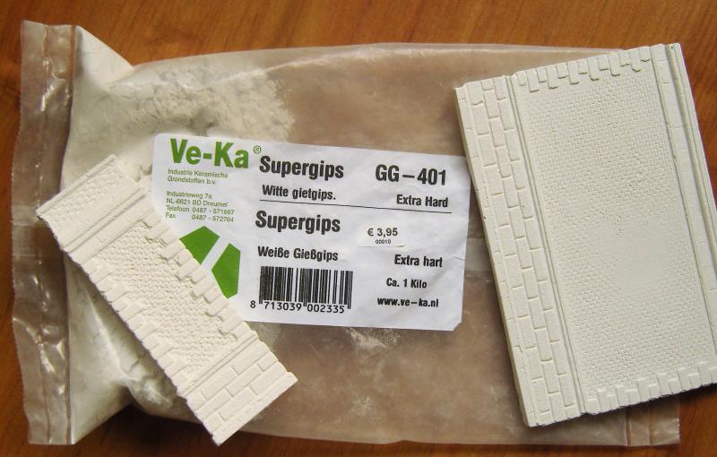

die mallen komen van Klaus Spörle. Voor het gieten heb ik geen normaal gips gebruikt, maar een variant, die een veel harder en robuuster resultaat oplevert.
Te koop bij Pipoos, het schijnt vooral gebruikt te worden door mensen die zelf ('porseleinen') poppen maken.

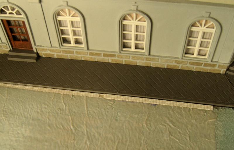

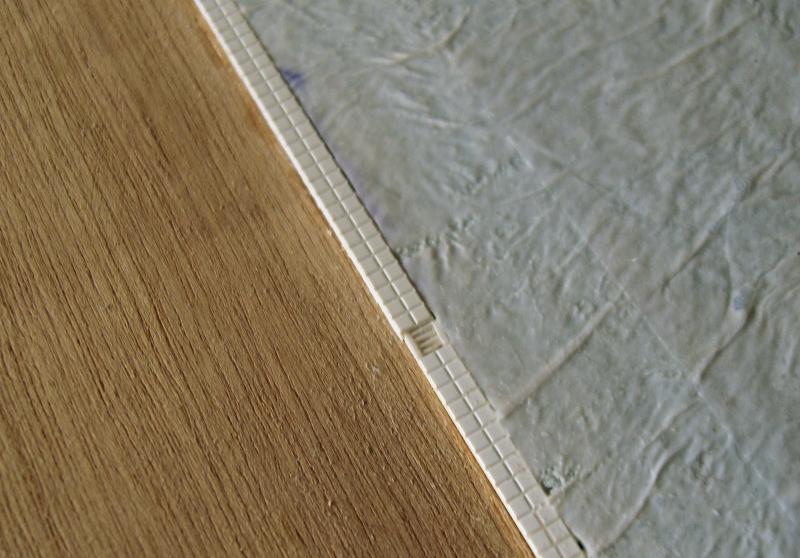

Goed uitkijken dat ik de draad niet kwijtraak. De BR 01.10, tenderdraaistel is onderweg; die Bi kan wachten, die is voorlopig ondergebracht in het magazijn 'te ondernemen projecten'; de gevel/het gebouw naast Hotel Arminius wordt aan gewerkt. Nu eerst maar even een stapje, de belofte aan Mrs. Stedahult indachtig, verder met de weg en daarmee samenhangend de goot. Is voor mij ook een beetje experimenteren.
De goot en het putje op z'n plek gelijmd. De blauw-schuimen weg ingesmeerd met verdunde houtlijm, van dat dunne papier dat je in schoenendozen vindt (als je tenminste wel eens schoenen koopt, of je vrouw/vriendin/partner, of de buurvrouw), er op geplakt en dat met een natte, zachte kwast platstrijken. Voorzichtig, want eenmaal nat is alle stevigheid verdwenen. Daarbij ontstaan wat plooien, die hoop ik straks met een dun laagje Busch modelleerkledder weer weg te werken.

ziet er op zich wel overtuigend uit.... echter de rij vierkanten steentjes van de goot..... zijn dat niet eerder langwerpige stenen in verband? De put is super...... (y)

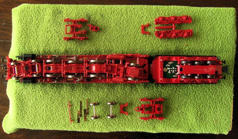

Draaistelletje binnen. Plus nog wat extra onderdeeltjes, voor 't zelfde geld. Nog maar eens ongegeneerd reclame maken voor de ongekende sevice van Erwin Prummel's TEE, maandag besteld en vandaag binnen, geweldig! En dan verontschuldigt hij zich ook nog omdat 't zolang duurde wegens drukte. En ook omdat ik wat onhandig was met de mail. Moet je nagaan.  ::)
Onderdeeltjes op tafel heb je niet veel aan, dus de boel maar fluks gemonteerd:

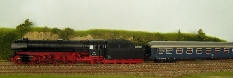

The Lady in Black is back!

in Nederland wel, neem ik aan. In D zie je vaak van die kinderkoppiesachtige steentjes. Niet zo strak als dit, maar dat gaat, hoop ik, straks wel goed komen.

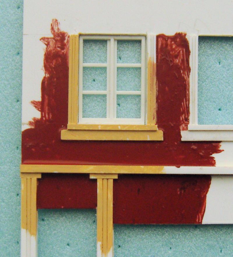

Je bent goed bezig, wat betreft je zuilen als je ze houtkleurig -eiken- verft passen zu weer zeer goed in Duitsland.

Bedoel je min of meer vakwerk? Dus houten balken tussen het metselwerk? Daar had ik nog niet eens aan gedacht, maar dat is inderdaad nog een mogelijkheid. Eerst maar eens zien hoe het eruit ziet als alle ornamenten die ik van plan was/ben erop zitten, dan een kleurtje geven beige gevel met bruin afgezet, of donkerrood met beige of lichtgrijs afgezet, of een combi van blauw en lichtblauw, of... nou ja, legio mogelijkheden. Tenslotte is er altijd nog de optie de boel in Bakje Hapgraag te gooien en opnieuw te beginnen.

Kleurimpressie:

Denk ff aan mij Jan als je je Vekapoedertje rondstrooit, wij (transport) brengen dat spul in de rest van het land (y).
