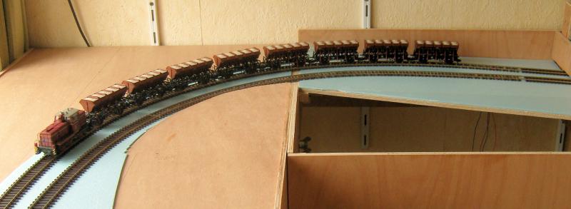

@Bas: Die boerderij is een probeerseltje. Zomaar even, voor de leuk. Een iets meer serieuze poging om een indruk te krijgen is dit:
Dat zegt waarschijnlijk nog niet zoveel, maar dat is nou eenmaal zo: ik heb het idee waar ik naar toe wil in m'n hoofd, en daar mogen jullie een beetje naar raden

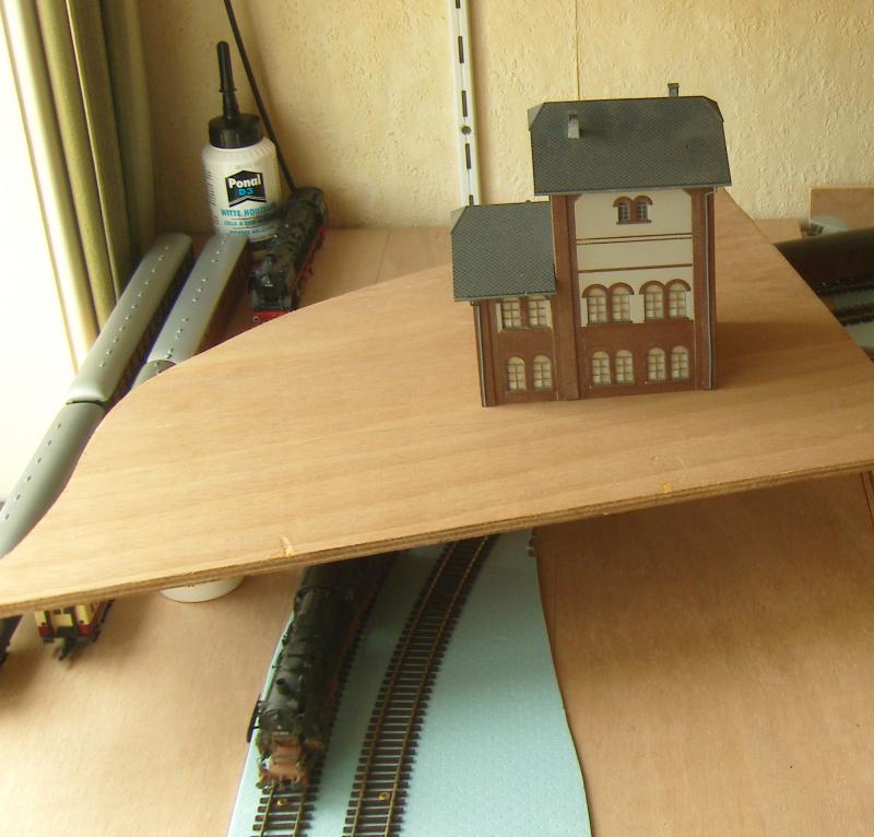

een gebouw voor de helling? zodat de grote hellingshoek minder opvalt?

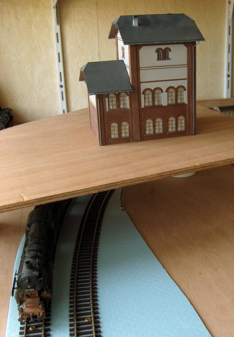

Niet zozeer vanwege de helling Auke, maar meer vanwege de bocht, die is véél te krap om een beetje echt te lijken, dus moet die uit het zicht. Vooral ook daarom: met een R van pakweg 450 mm is het géén gezicht als daar rijtuigen van 303 mm lengte doorheen wringen.
Het spoor naar het Bw zal ook in een bocht komen te liggen, maar a. hoop ik dat daar een grotere R mogelijk is en b. daar zullen geen rijtuigen 303 mm te zien zijn
Robert Jan, helemaal ondergronds gaat het niet worden, maar uiteindelijk zal er niet veel meer dan pakweg een anderhalve meter vrije baan te zien zijn. Tunnels probeer ik te vermijden, althans, die probeer ik te camoufleren als viaducten en zo
De gedachte achter dat gebouw is daardoor bijvoorbeeld een bedrijf te suggereren, wat ik beslist niet wil is de indruk van een "berg" wekken.
Of het goed gaat komen weet ik ook nog niet, in elk geval heb ik weer een paar plaatjes multiplex gehaald, zodat er weer een stukje verder gebouwd kan worden

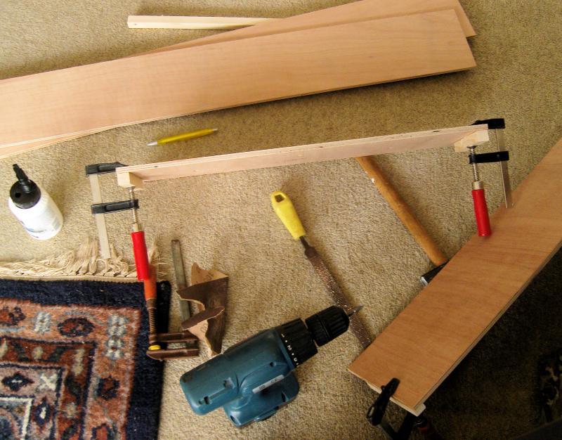

Weinig nieuws van 't front hier. De volgende module is "under construction", voor iedereen die zich wel eens onledig heeft gehouden met het bouwen van een (of meer) modules, is het gesneden koek, dus de moeite van het plaatjes maken bespaar ik me maar. Multiplex, verstevigingslatjes, lijm en, voor zover van toepassing, wat schroeven.
Hoewel ik voor deze rit heb gekozen voor alleen lijmverbindingen, niet geschroefd. Dat doet wel een appèl op de nauwkeurigheid, want bij kleine maatverschillen kun je veel minder goed "wrikken", ofwel forceren, om de boel pas te krijgen.
Neenee, ik ben nog lang niet aan schotteren toe. Beetje prematuur dus, deze foto.

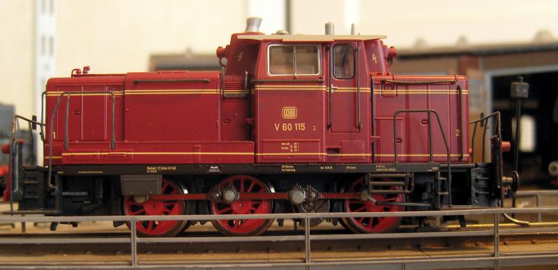

Dat zou natuurlijk zomaar kunnen. De mijne is de V60 115

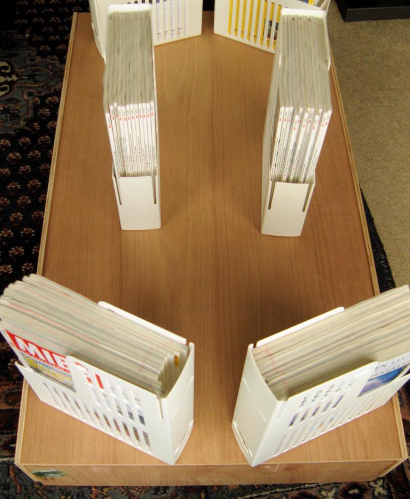

Als je je Miba's na lezing bewaart, kun je ze later, als je toch al lang vergeten bent wat er in staat, weer eens opnieuw lezen. Dan kom je soms verrassende dingen tegen.
Je kunt al die jaargangen natuurlijk ook voor andere doeleinden gebruiken:

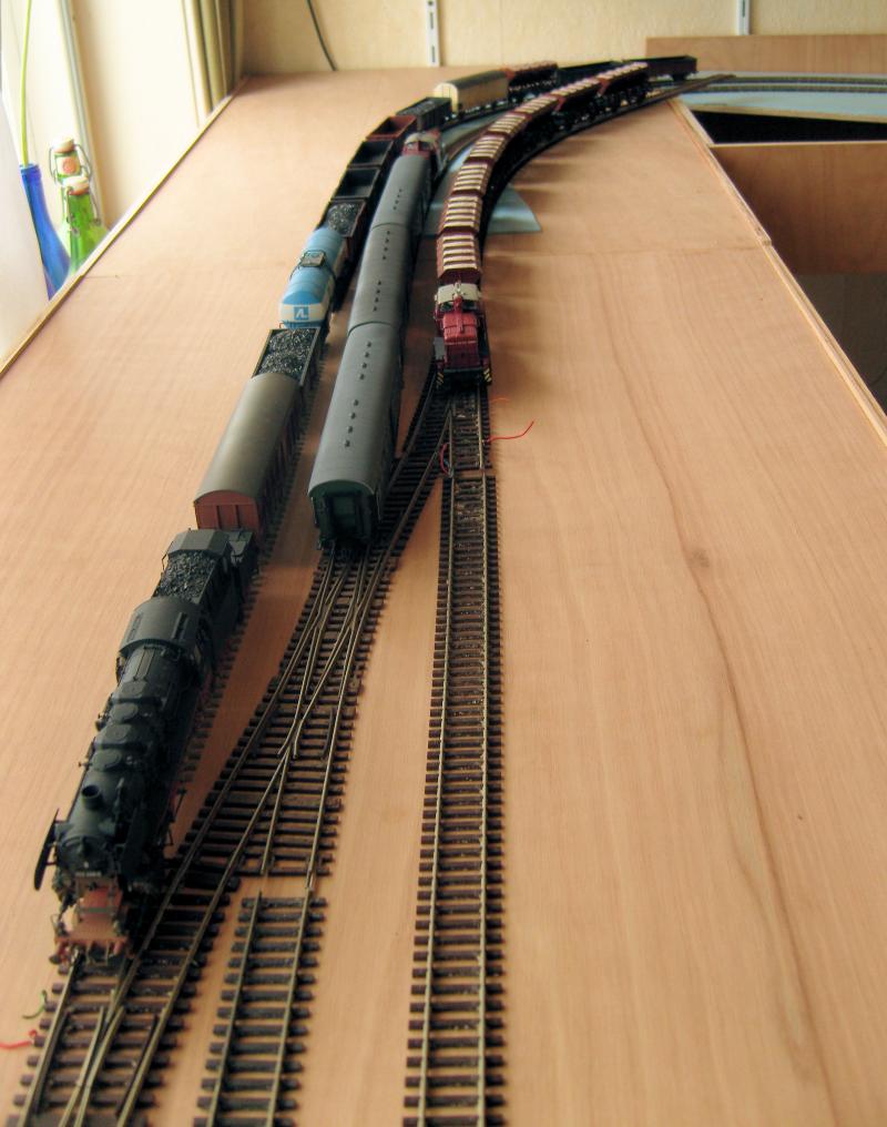

Die bak eenmaal op poten gezet en gekoppeld aan het al bestaande gedeelte, levert ineens een heleboel ruimte op. Als je dan wat wissels neerlegt om te kijken wat er allemaal kan, valt het toch weer vies tegen:
Nou ja, eerst nog maar eens een bakkie doen, en dan weer 'n keertje kijken hoe en wat.

zo is H0 altijd weer wat aan de grote kant.. en wissels vooral, die nemen als er een paar aan elkaar moeten al snel heel wat ruimte in
daarom heb ik ook voor korte 15 graden wissels gekozen op mijn testbaantje, dan kan je net iets meer kwijt

Het nummer van mijn loc is DB V60 706.
Grtjes Remy
Team forummoderators
Berichten: 15485
Reactie #2439 Gepost op:
09 June 2013, 20:24:51 »
Aha, ik geloof dat dat er eentje is van de zwaardere versie. Er waren namelijk twee uitvoeringen, de lichte versie (iets van 48 ton of daaromtrent) en de zwaardere, die woog meen ik 53 ton. Dat werd bereikt door ballast aan te brengen in het frame, waardoor de adhesie en daarmee de trekkracht toenam. Uiterlijk was er geen verschil te zien.
Toen de EDV-nummering (ook wel computernummers genoemd) werd ingevoerd, kreeg de lichte versie de benaming 260, de zware 261.
Leuke lok, vooral in de "oude" kleurstelling. Een beetje apart vind ik de purperrode kleur van de bovenbouw, en de vuurrode kleur van de wielen.
Toen Roco voor het eerst met de V 60 kwam, heb ik die ook vrijwel direct gekocht, maar in een vlaag van onbezonnenheid weer van de hand gedaan. Pas kortgeleden heb ik 'm weer aangeschaft, in Houten. Ben er blij mee, lokje rijdt ook als een zonnetje.
