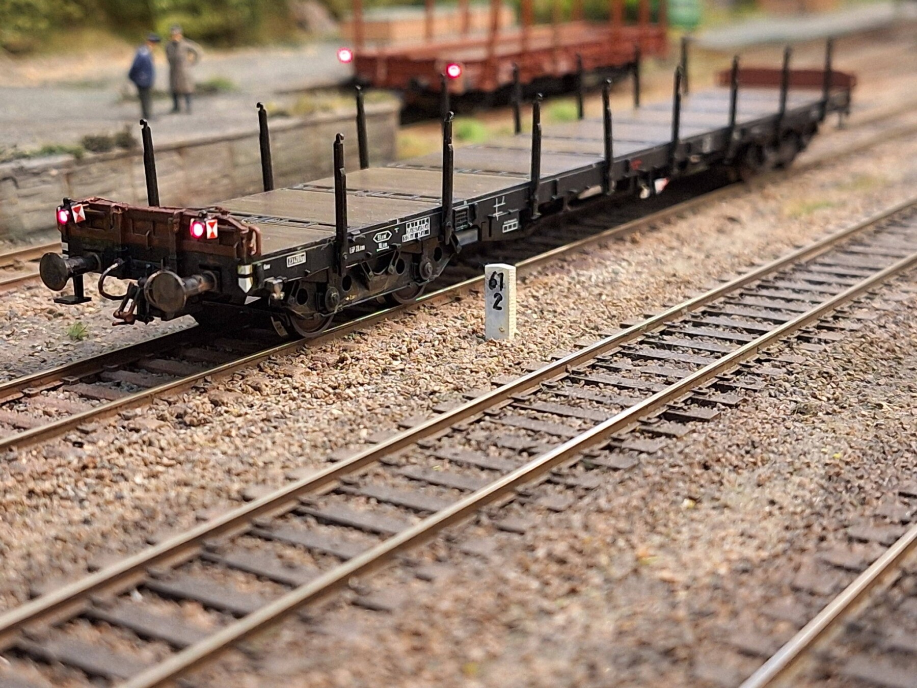

Die SSlmas 53 leent zich trouwens ook prima als laatste wagen van een trein, uiteraard met brandende olielantaarns als sluitsein;

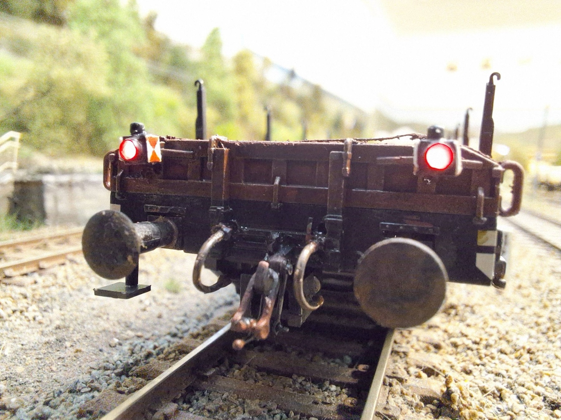

Maar waar men in werkelijkheid de sluitseinen, al dan niet brandend, in een handomdraai van de wagen haalt en op een andere wagen zet, is dat in model niet zo makkelijk. Daar is het plaatsen van die dingen, zeker als ze nog kunnen branden ook, nogal definitief, Eenmaal op een wagen geplaatst, is de flexibiliteit qua inzet van die wagen behoorlijk ingeperkt, al was het alleen maar vanwege het ontbreken van een functionele koppeling.
Zelf heb ik ook eens een wagen van sluitseinen voorzien (weliswaar de onverlichte versie, de 'bordjes', want in Lümmeln is het altijd dag), samen met schroefkoppeling, remluchtslangen en de hele rimram. Een silowagen, Kds 54 of 56, geloof ik. Sluitseinbordjes van Weinert.
Daar komen, denk ik, jouw verlichte exemplaren ook vandaan? Ik vind dat ze er knap op zitten, mooi gedaan! Wel vraag ik me af of je ook ergens een decoder hebt verstopt om ze aan en uit te kunnen zetten, en zo ja, waar dan? Misschien is het ook interessant om te laten zien hoe je de stroomafname hebt geregeld. Mocht je je geroepen voelen, ik zal het je niet kwalijk nemen als je daarvoor hier wat ruimte in beslag neemt!
Op zoek naar de "Kds-met-sluitseinen", die ik niet gevonden heb, kwam ik nog wel mijn enige wagon uit de ateliers van M&D tegen, nr 417/1:
Met Giftflaggen ipv sluitseinen.

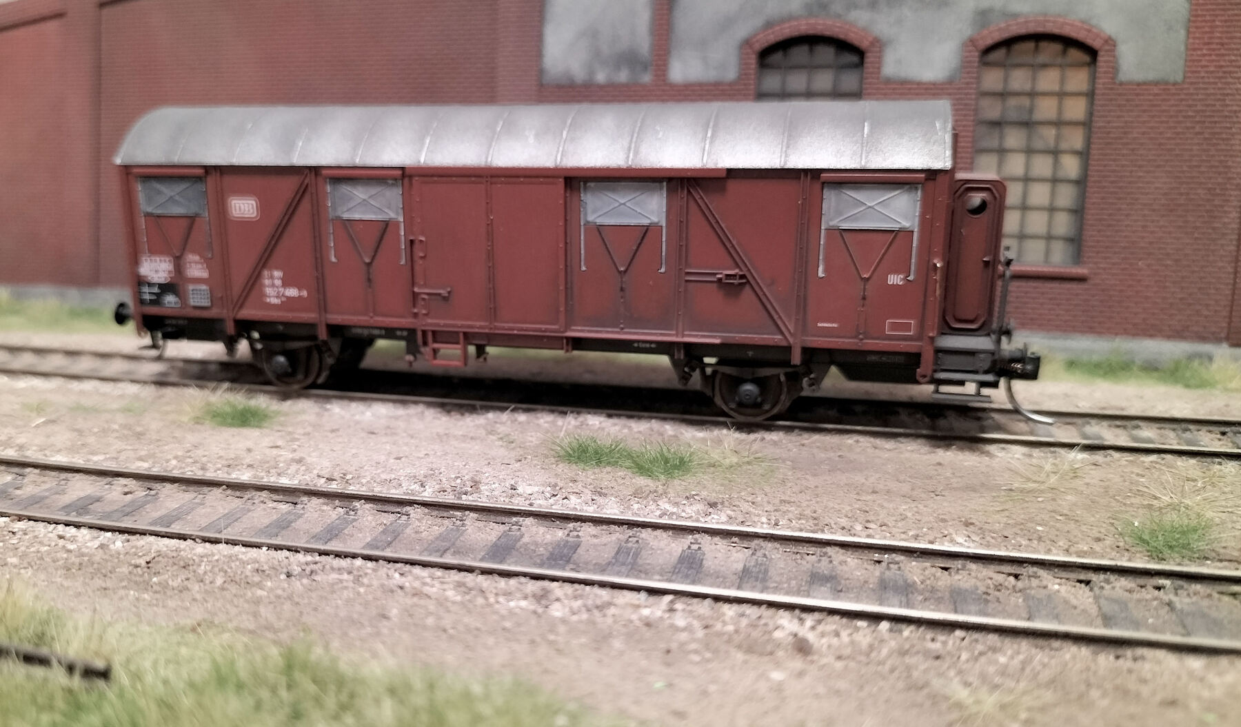

Oke, een korte deze keer. Hieronder een plaatje van een doodnormale goederenwagon, een gesloten wagon van het type dertien-in-een-dozijn.
Maar wat is er vreemd aan?
  • Berichten: 1932
Re: Projekt 083-338
« Reactie #21757 Gepost op: 09 May 2026, 23:59:45 »
Ik neem aan dat je het remhuis bedoelt.
Deze waren in tp. 4 niet meer zo talrijk, maar kwamen vast nog wel voor.
In de display 75952 zit er ook een, maar dat is een .Gbrs-v 245, dus met verwarmingsleidingen.
Verder is de kunststof handgreep op de hoek bij het bordes bij dit exemplaar vervangen door een metalen versie.

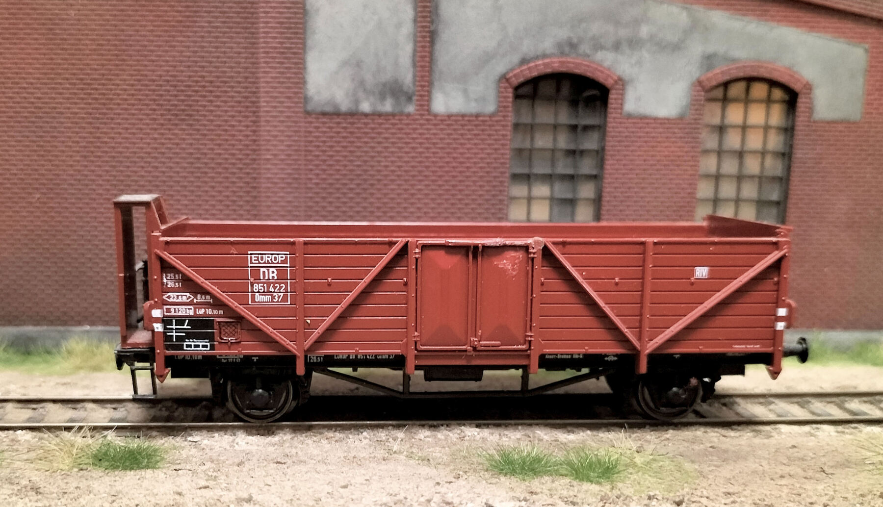

Als ik mijn directe bron (SC zelf) moet geloven (en ik zie geen reden om dat niet te doen) kwamen er in EpIV geen remmershuisjes meer voor.
Met betrekking tot de hierboven afgebeelde wagen zijn er dus twee mogelijkheden:
-Roco heeft de wagon gefabriceerd naar een concreet voorbeeld, wat zou inhouden dat SC het mis heeft omdat er nog tenminste één wagon met remmershuisje in (een deel van) EpIV heeft rondgereden
-SC heeft wel gelijk, Roco heeft een fantasiemodel op de markt gebracht
Wie het weet mag het zeggen, wat dat betreft zou ik wel willen weten waar grossraumwagen de info, dat er in EpIV nog wel remmershuisjes voorkwamen, vandaan heeft.

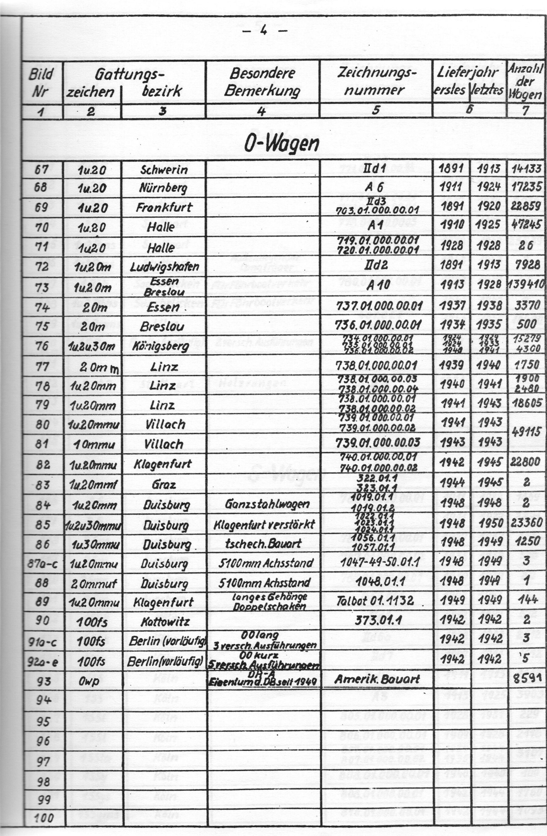

À propos remmershuisjes: in een doos ongeregeld vond ik nog een drietal Omm37's, zonder OVP, maar alle drie mèt remmershuisje (nou ja, een soort hokjes zonder deuren), en ook met verschillende wagennummers.
Omdat ik een poos lang in de veronderstelling heb verkeerd, dat open wagens met houten opbouw eind zestiger jaren al niet meer voorkwamen, zijn deze types dus nogal ondervertegenwoordigd in mijn wagenpark. Vandaar dat ik de gevonden bakjes aan een nadere inspectie heb onderworpen om te kijken of ze een beetje de moeite waard waren, waarbij direct al de gedachte opkwam om die remmershokjes te verwijderen, indien mogelijk.
Natuurlijk heb ik ook SC GW B.3 er bij gepakt, alwaar in het hoofdstukje over het model te lezen staat:
"Zwar stimmen die Hauptabmessungen weitgehend mit dem Vorbild überein, aber sonst möchte man sich als Modellbahner die Haare raufen, daß solche Wagen heutzutage noch konstruiert werden"
Wat mij de lust ontnam verder nog iets met deze wagens te gaan doen.
Het ding op de foto heeft nog een kleun op z'n deur gehad ook...

De Roco 46090 Omm 37 (Duisburg) is wel eea mee mis.
De wagenbak is veel te breed en slecht gedetailleerd, de profielen zijn nauwelijks als zodanig te herkennen en zien er meer uit als spaghettislierten.
Roco heeft de wagen jaren later opnieuw aangekondigd maar uiteindelijk gecanceld.
Desondanks is dit het enige model dat er van een Omm 37 met remhuis beschikbaar is.
Exacttrain heeft al meerdere jaren een Omm 34 (Klagenfurt) met remhuis aangekondigd...
De wagens zijn rond 1950 in grote hoeveelheden gebouwd (meer dan 20000 uit mijn hoofd) en waren in de jaren 60 de meest voorkomende wagen.
Van de remhuisjes zijn door de jaren eerst alleen de deuren verwijderd, later in zijn geheel.
De leuning is hierbij aangepast.
Wat betreft de remhuisjes op de Glmhs vind ik in SC niets wanneer deze zijn verwijderd. Tot 19541956 zijn er volgens SC wagens met remhuis gebouwd.
Er zijn meer dan 12000 wagens gebouwd, waarvan een flink deel met remhuis en/of rembordes.
In 1964 (begin omnummeren) waren de laatste met remhuis dus net 10 jaar oud, de kans is groot dat er nog wel zo rondreden, daarna zal het wel minder geworden zijn maar wanneer de laatste verwijderd is vind ik niet terug.

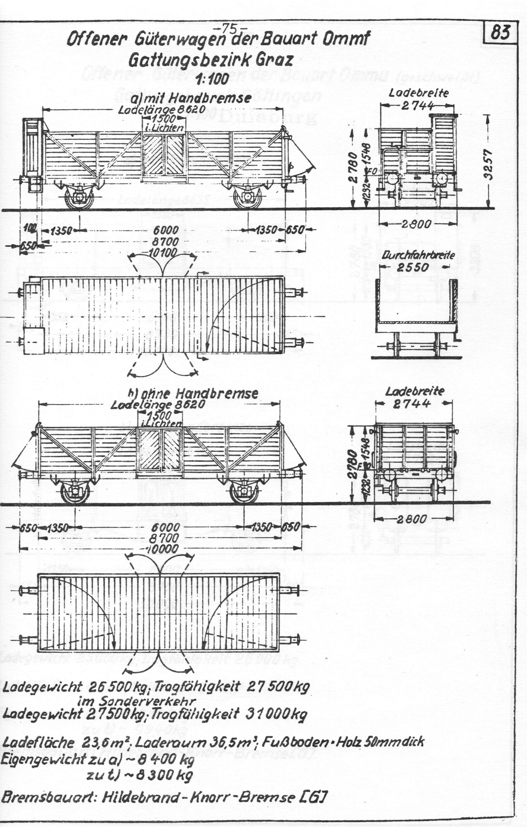

 G - Wagen :    in het hoofdstuk "Von Umbau zum Neubau" (Band 1.2., p94) vind 'k géén foto' noch tekeningen meer van deze wagen(s) met (blikken) remmershuisje.  Wel met handremplatform, dwz. ong. 0.5m langer.  Vroegste bouwjaar is 1960. Wagens met  [3+schuifdeur+3]  zijvlakken per flank.
Dus (?) gaat het hier over oudere G-wagens (jaren 1950), oorspronkelijk met plankenopbouw en later met multiplex omgebouwd (p46, p80)?
 "Musterwagen zum UIC"  +  "Aufarbeitung oder Umbau".
>   ! !  op blz. 55/57 een tekening van een oorspronkelijk type plankenwagen, maar (reeds) met platenbekleding. En een foto. Met compleet blikken remmershokje, incl. deurtjes. Foto-onderschrift:  April 1960 in Warburg:  Glmhs 50 202 459 (Bj.1955/56) mit "Sardinenbüchsen-Bremmershaus"
Het model (hierboven) draagt het UIC-wagennummer 152 7 xxx.  Nr. 152 9 xxx reeds gevonden. Eventueel verder na te vlooien
