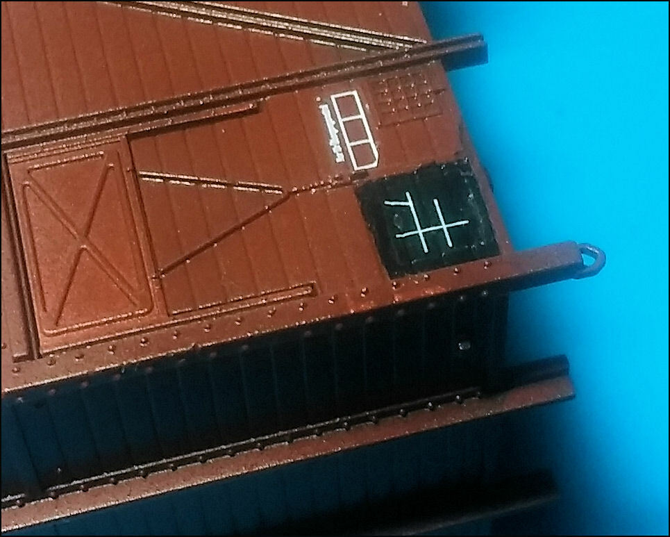

Hoi Eric,
het is maar net van welk voorbeeld je uitgaat. In GW1.1 staan meerdere foto's en op sommige daarvan is bijvoorbeeld de diagonaal op de deur wel aanwezig en op andere juist niet. De "Bremsumstellhebel" zijn bij SM inderdaad wat stiefmoederlijk nagebootst, en ook de traptrede onder de deur is bij SM nogal breed. Zo breed kom ik ze op de foto's niet tegen.
Maar Carstens raadt in hetzelfde boek ook aan die trede van Roco te vervangen door een exemplaar van Weinert.
Voor mijn gevoel doet die van SM niet echt onder voor die van Roco. Nou ja, oké, op de remhendels en die opstaptrede (hoe noem je zo'n ding toch in ons Dietse dialect?) na.

Ik doelde vooral op de hoekmerken Jan, het is duidelijk een beremde wagen, maar dat is niet op de hoekstijlen te zien.
(Of ontbreken er nog een paar decals?)

@Eric: inderdaad, die Bremsecken fehlen ontbreken. Dat had ik nog niet eens opgemerkt :-[
Die Bremsecken werden op een gegeven moment wel afgeschaft (ik meen in 1968, met de invoering van de UIC-benummering, maar dat zou ik moeten verifiëren), maar voor mijn gevoel zouden ze op zo'n wagen met EUROP-raster wel aanwezig moeten zijn.
Maar met een klein kwastje verf is het zo opgelost als het moet.
Overigens zie je op het filmpje van Reinout in één trein van die zelfslossers mèt en zonder Bremsecken. De film stamt uit 1974.

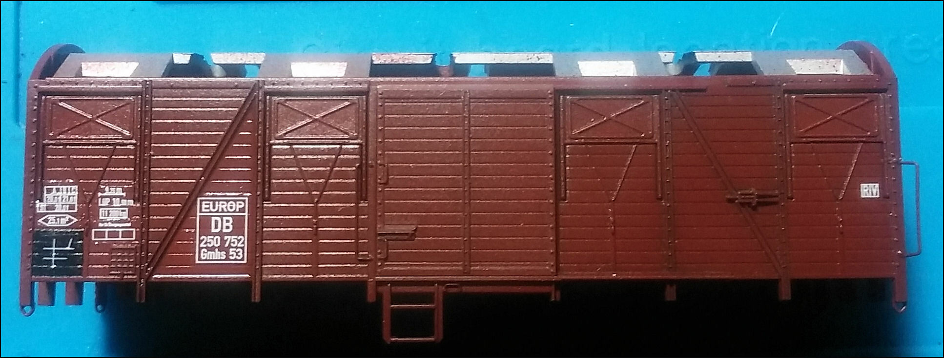

De eerste plakkertjes zitten er op (en dat zwarte vlak mag wel wat netter):
Het is trouwens lastig te zien waar je moet snijden in dat postzegeltje. Waarbij je moet bedenken dat het op de foto een stuk beter te zien is dan in de rauwe werkelijkheid:

So. Alle plakkertjes zitten er op. Dat wil zeggen, die op de wagenbak.
Behalve de Bremsecken, die moeten nog. Dat gaat wel lollig worden, waterplaatjes om een hoekje plakken, en daarbij ook nog over klinknagels (of boutkoppen, dat kan ook).
Het zal er een beetje van afhangen, als die Bremsecken er een beetje vlot op willen is het goed, maar zodra ik het idee heb dat het in een knoeiboel gaat ontaarden, pak ik een kwast met een pot verf.
Maar goed, eenmaal erop kunnen we beginnen met het chassis, waarbij ik nog steeds twijfel of ik de aanwezige opdrukken wel moet vervangen door die waterplaatjes.
Zal wel moeten, omdat vanwege de wagennummers anders anders corresponderen.
« Laatst bewerkt op: 05 November 2019, 16:03:34 door 44 »

Jan ik neem aan ,dat je ook nog wat verwering toe past want hij glimt nu nog als nieuw  8)
Grt. Ric
Noordernet
  • Berichten: 3400
Re: Projekt 083-338
« Reactie #18727 Gepost op: 04 November 2019, 18:18:03 »
Bij deze glans moeten de onderstelopschriften wel kloppen. Maar met een vies waasje op bak en onderstel kun je wat smokkelen.

Nadat de wagen in RAL8012 was gespoten is er een laag glanzende vernis op gezet om de waterplaatjes beter te kunnen aanbrengen.
Als je waterplaatjes op matte lak plakt, dan heb je grote kans dat er een melkachtige waas onder de film ontstaat. Op microscopisch niveau is een mat oppervlak ruw, waardoor er lucht tussen verf en film kan blijven zitten. Glanzende lak is, onder een microscoop bekeken, veel gladder waardoor dat risico van lucht die tussen verf en film gevangen wordt geminimaliseerd wordt.
Als alle waterplaatjes zijn aangebracht, volgt er nog een (dunne) laag glanzende vernis, vooral bedoeld om de randjes van de plaatjes een beetje weg te werken, waarna er dan nog een laagje matte vernis overheen komt om het geheel af te werken.
En daarna nog meer of minder vervuiling mbv krijt, verf of weet ik veel wat, met misschien nog een allerlaatste (matte) vernislaag.
Overigens zijn er ook mensen die waterplaatjes op een mat oppervlak aanbrengen en door eindeloos soppen met een weekmaker de film "in" het ruwe oppervlak duwen.

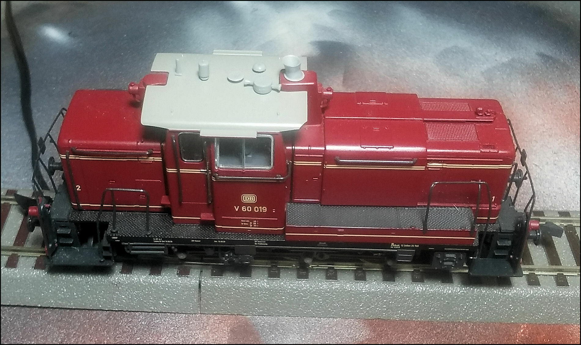

En dan nog zoiets stoms: de V60 P rijdt als een tierelier (al mogen de wieltjes wel een beurtje hebben zo langzamerhand) maar de lichte branden niet. Een reset van de decoder bracht geen soelaas, en ook het omhoog trimmen van de betreffende CV-waarden leidde niet tot het gewenste resultaat. Wellicht hebben de lampjes de geest gegeven, hoewel ik het bijzonder zou vinden als dat tegelijkertijd bij beiden het geval zou zijn en als dat al zo zou zijn vraag ik me af waardoor dat veroorzaakt zou zijn geworden Ze stonen op halve kracht ingesteld (CV262 en 270 beide op 31).
Komisch.
Tüpisch.
Het zou trouwens ook geen overbodige luxe zijn om even de lens van m'n belcamera schoon te maken.

Ik dacht
Jan heeft een rook potje erin gefröbelt  :angel:
  • Berichten: 15451
Re: Projekt 083-338
« Reactie #18734 Gepost op: 05 November 2019, 20:20:13 »
Och, kom nou Jerry! Je weet toch wat ik van die zielige sliertjes "rook" vind?
Nog niet zo heel lang geleden zag ik op joetjoep een filmpje waarin "rook"generators van Seuthe en van ESU met elkaar werden vergeleken. Ze kregen het allebei voorelkaar om maar liefst twee (2!) minuten wat sneue impotente blauwige sliertjes te produceren, waarbij de ene ook nog om de drie tellen even iets van 'splut!' deed. Lekker, de vette rotzooi spatte vrolijk in het rond.
Nee hoor, bij mij niet van die vieze kliederdingen in de loks!
