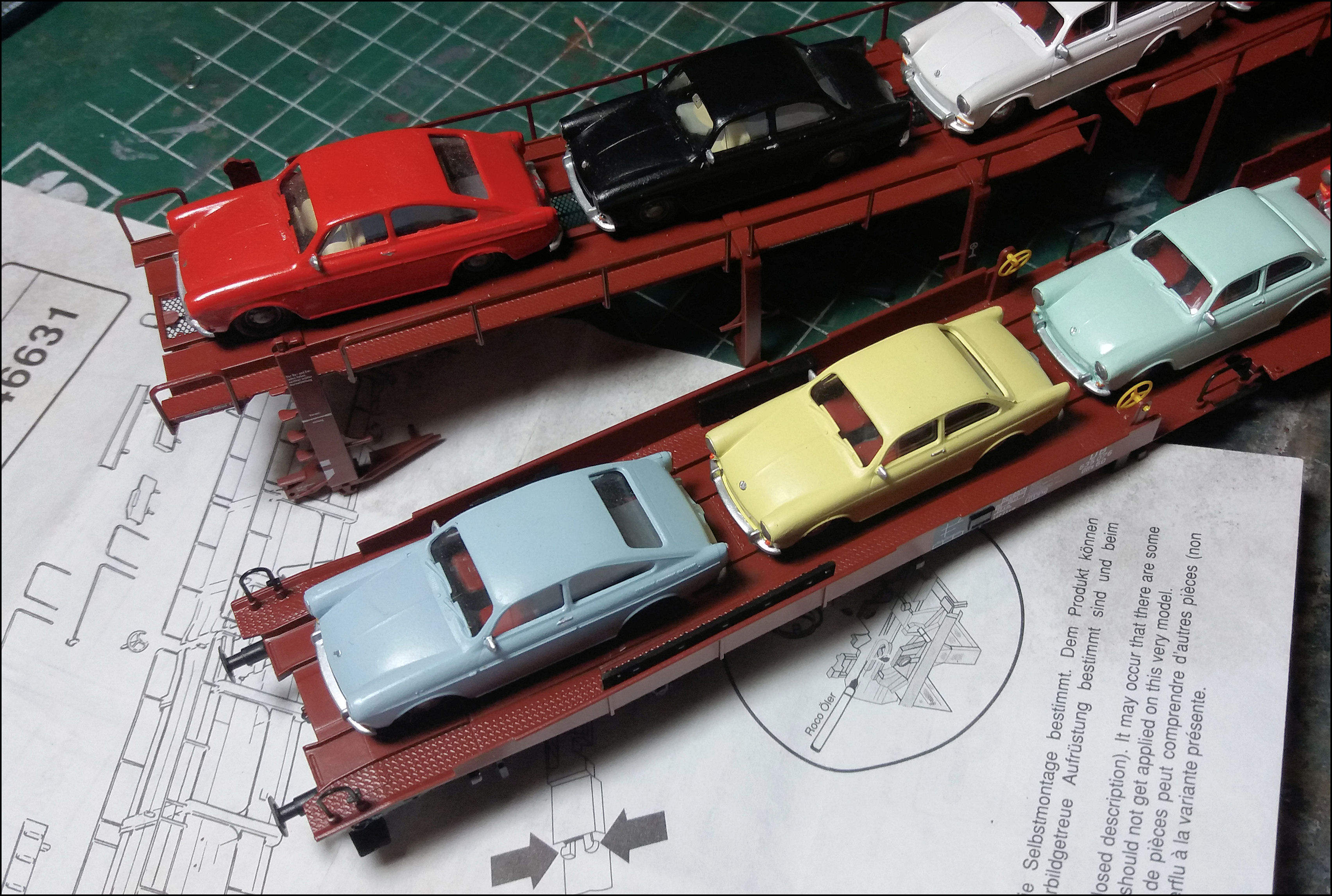

De Offs60 is een autotransportwagen van de derde generatie. De eerste generatie waren de gecombineerde twee-assers, die ontstonden door het ombouwen van Omm52's en Omm55's. De tweede generatie werd gevormd door de Offs55 (waarvan door Exacttrain een model werd uitgebracht).
Omdat de vraag naar Kleintransporters (VW, Ford en dinges) toenam, ontstond er behoefte aan een wagen waar deze voertuigen niet alleen op de bovenste, maar ook op de onderste verdieping plaats konden vinden. Dat werd de Offs60, waarvan de onderste laadvloer door gebruik te maken van kleinere wielen en een speciaal chassis tot 710 mm BS kon worden gebracht.
Om het mogelijk te maken dat van (de onderste verdieping van) de ene wagen naar de andere gereden kon worden, moest een deel van de buffers worden geamputeerd:

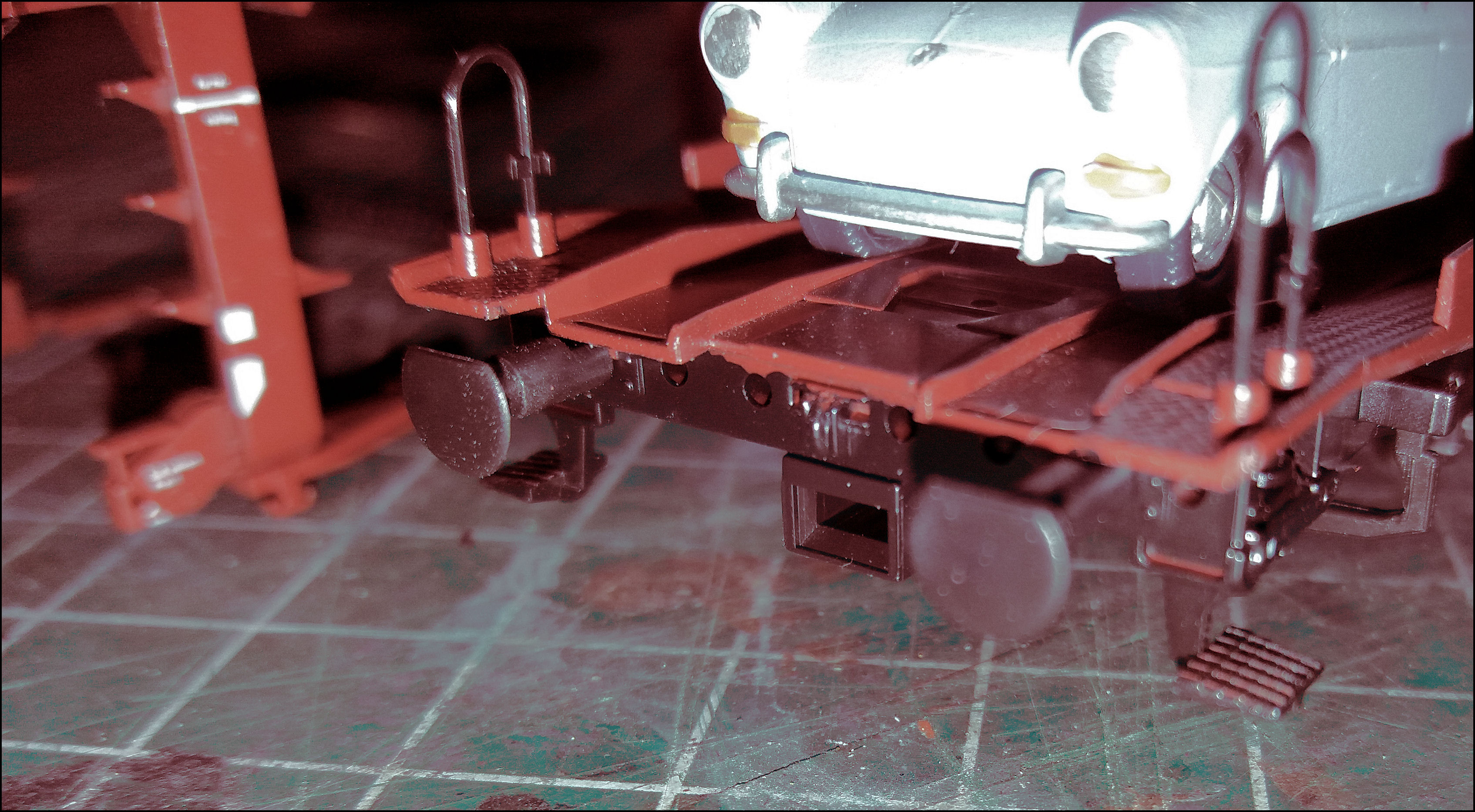

Uiteraard ook in model nagebootst. Het plaatsen van VW t1-busjes op de onderste verdieping gaat denk ik niet lukken, dit vanwege de nokjes waarop de autootjes moeten worden vastgeklikt.
Met veel pijn en moeite kun je die onderste wagentjes wel tussen de boven- en onderverdieping van de wagen weghalen, maar het is veel handiger om de bovenverdieping even te demonteren. De autootjes laten zich dan zonder veel gefriemel van de nokjes loshalen.

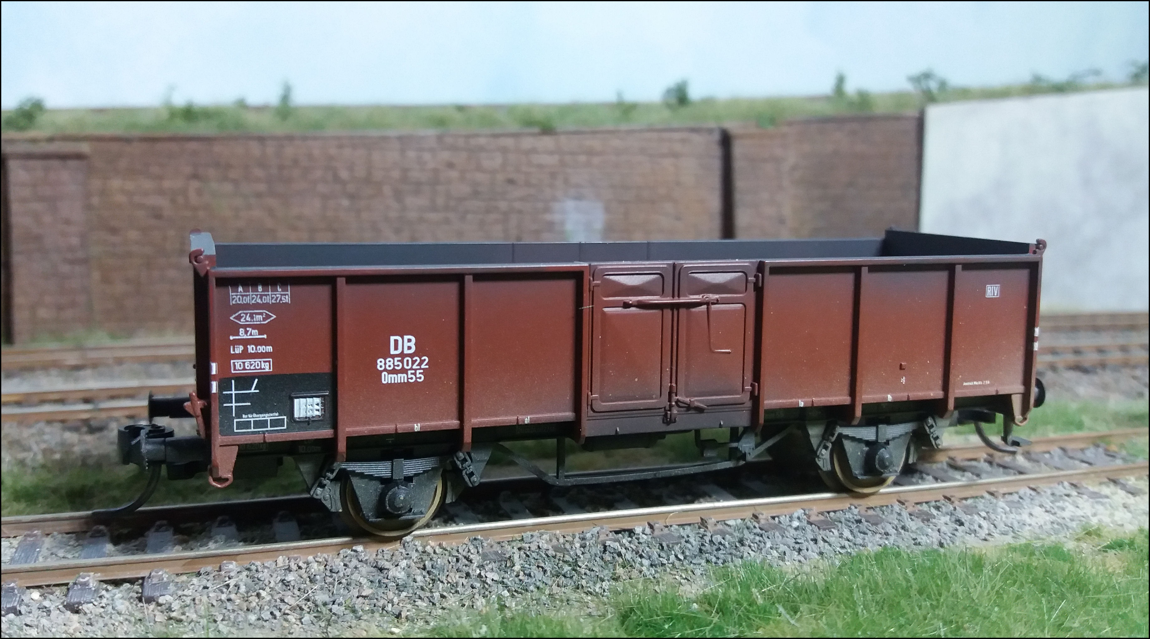

Nummertje 5 zit ook weer in elkaar. Ziet eruit lsof hij nog gloedjenieuw is, en dat istie ook, want nog maar een half jaar geleden (ofzo) in het bestand opgenomen. Met dank aan
Erwin
Een verweerbeurje komt nog wel eens, als ik er weer zin in heb.

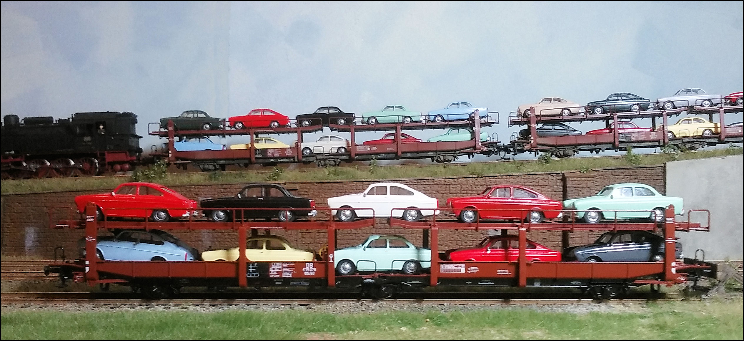

In schaal 1 : 87 meet de Offs 60 27,5 cm, met vijf van die wagens heb je dus een trein van een krappe 1,40 m (zonder lok), maar op de één of andere manier oogt dat veel langer...
Op dit oude filmpje zijn er maar vier te zien, en bovendien hangen er nog wat ketelwagens voor:

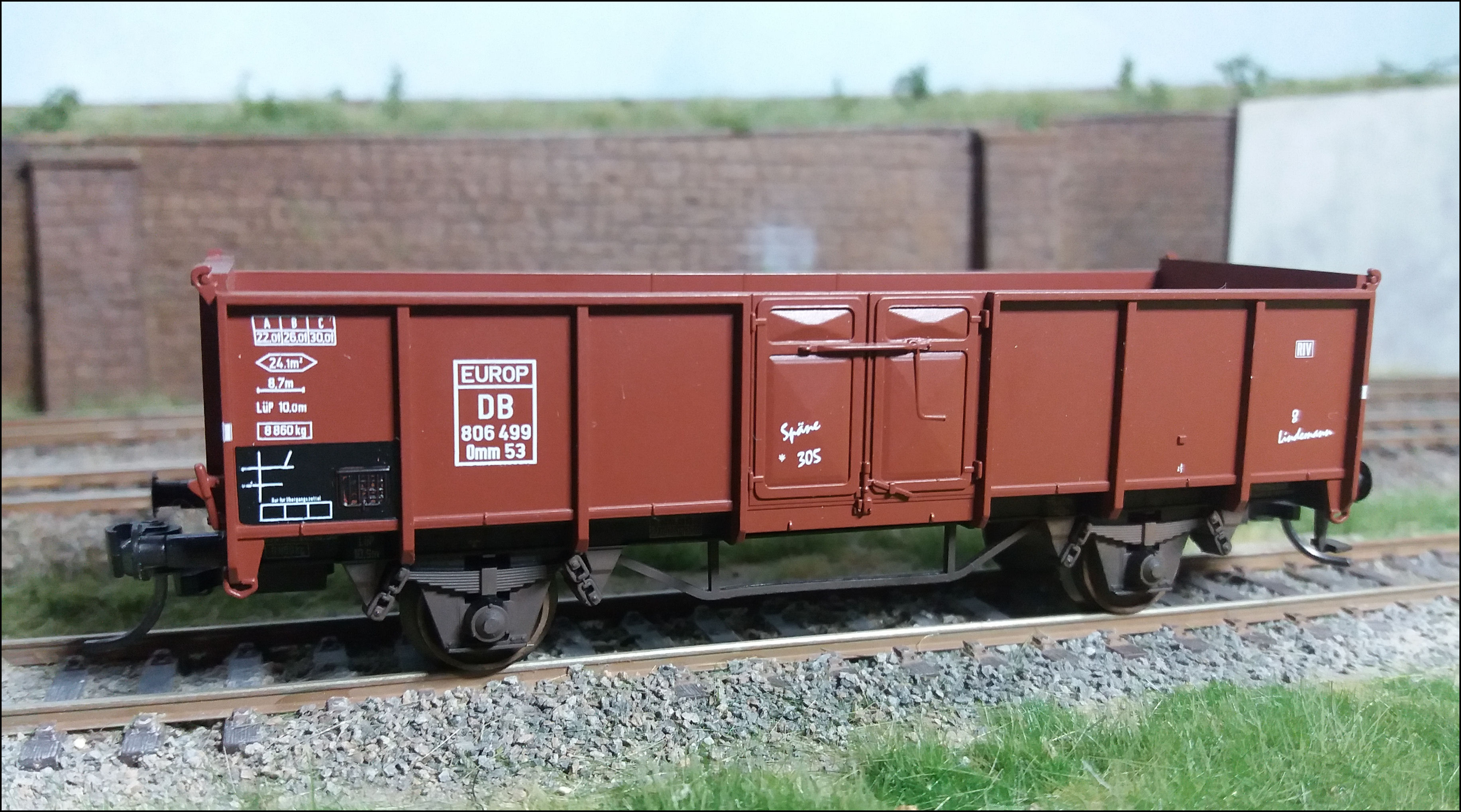

Die zitten er nu wel op, trouwens, en bovendien kwam het idee boven borrelen om daar eens een kwast en een airbrush langs te halen, want vooral die Omm 53 ziet er nog zeer maagdelijk uit. Blijkbaar gaan ze daar in Dönsdorf, voorheen Heimatbahnhof van deze wagen, zeer behoedzaam om met hun rollend materieel.
Alleen een voorzichtige bruine waas over het onderstel is er te zien, maar als ik me niet vergis heb ik dat zelf nog eens een keertje gedaan. Hoe dan ook: het mag wel ietsje meer zijn.

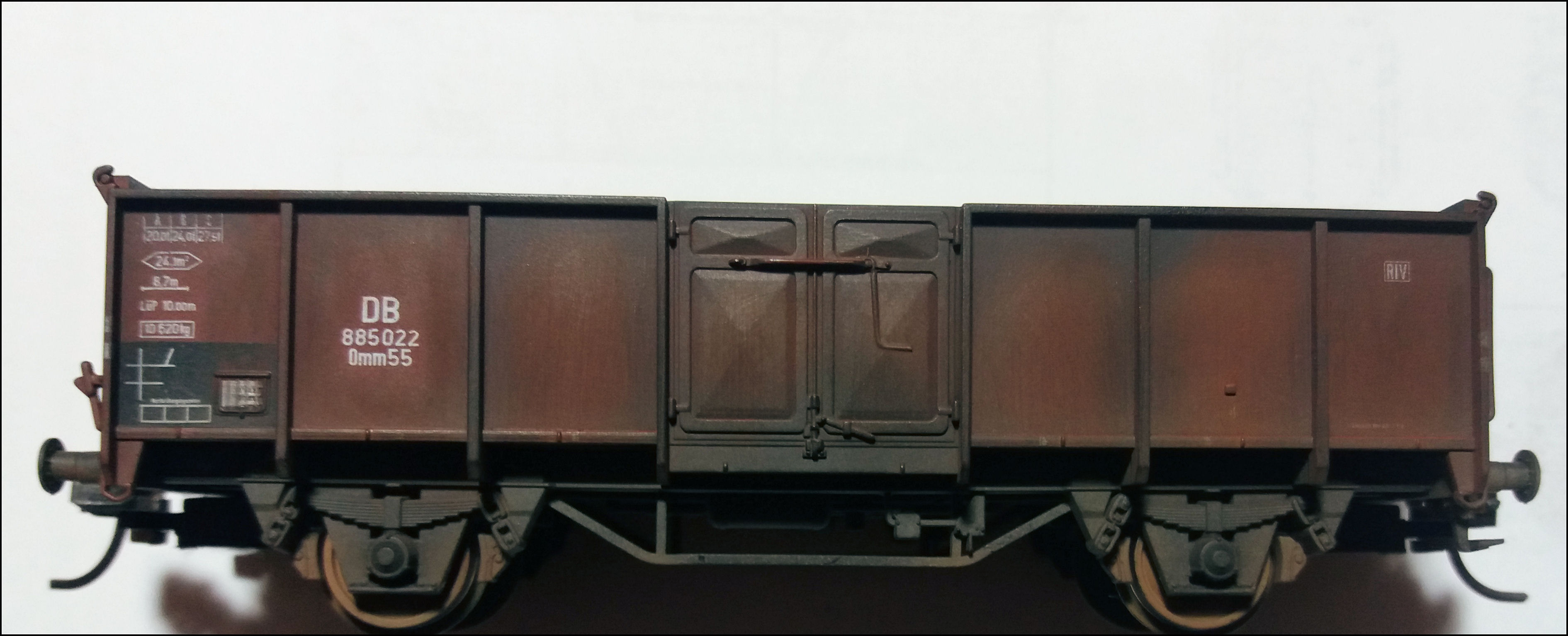

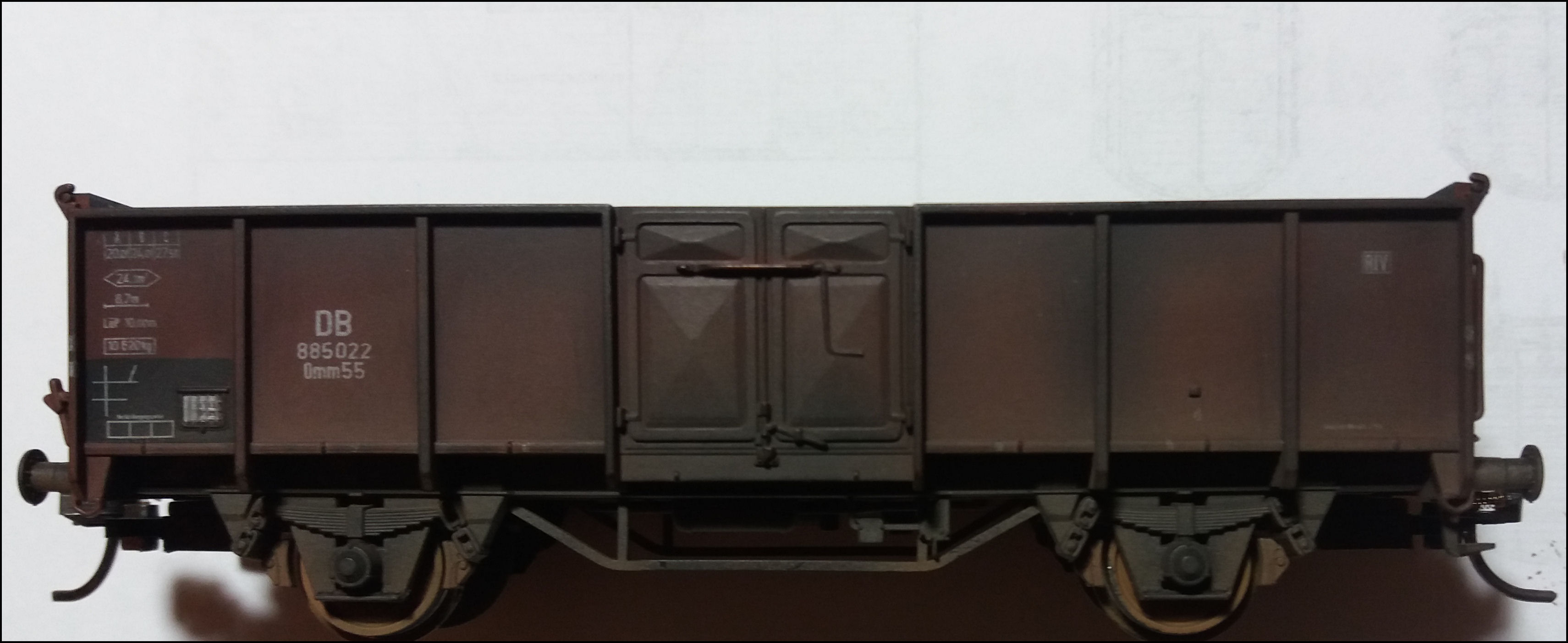

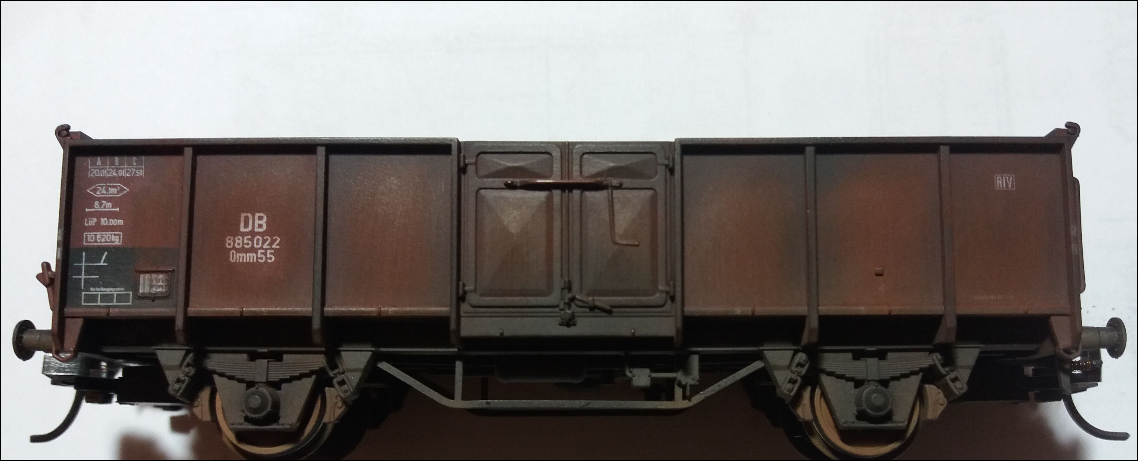

Er heeft zich nog een derde kandidaat gemeld. Een voorbeeld van hoe ik vroeger heel enthousiast met zwarte verf rondsproeide:
Met een droog wattenstaafje wat van het zwart weggepoetst en vervolgens met wat rood krijt wat kleurnuances aangebracht:
Omdat de lettertjes nogal rozig overkwamen (veel meer dan op de foto) nog een keer het wattenstaafje gehanteerd. Nu met wat flibe:
Nou, een aardig begin, al zeg ik het zelf

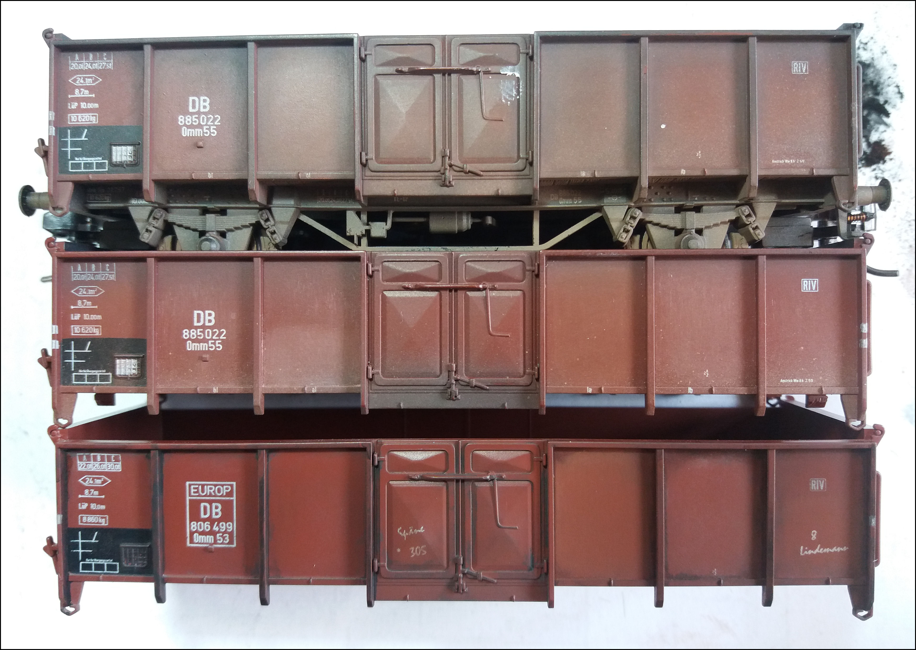

Drie bakken in één beeld gevangen:

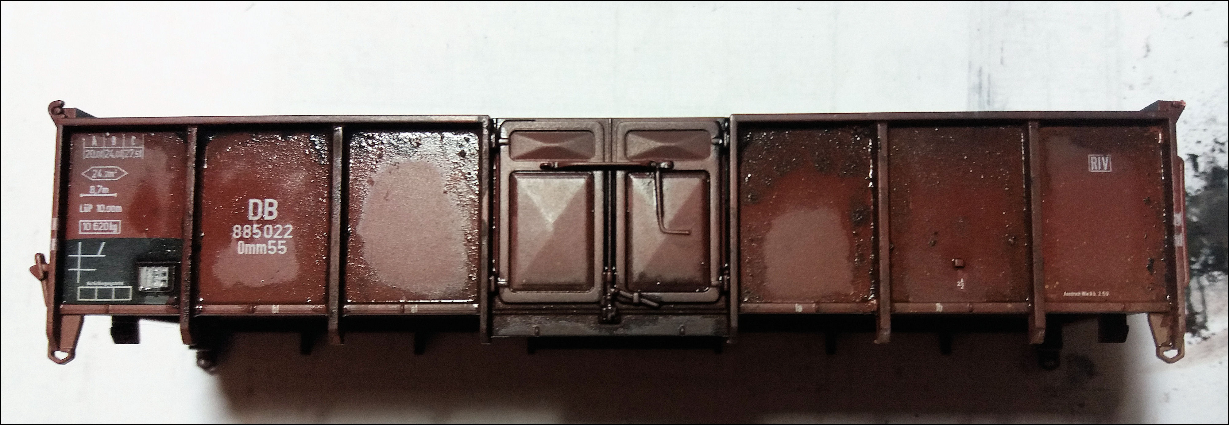

Kliederboel:
Het is wel waar dat je nooit beide kanten van zo'n wagen tegelijk kunt zien, zodat eventuele 'verschillen' nooit echt in het oog zullen springen, toch probeer ik doorgaans wel om beide kanten met elkaar in evenwicht te laten zijn.
In dit geval zal dat niet helemaal opgaan, omdat er nu wel twee tamelijk verschillende technieken gebruikt worden.
Maar eens zien hoe dat uitpakt. Het nadeel is natuurlijk dat beide kopwanden wel bij beide zijwanden moeten passen.

Hm. Heel erg enthousiast ben ik niet.
Beetje veel, vind ik, en er zijn harde randen te zien. Eens kijken of we daar iets aan kunnen doen.

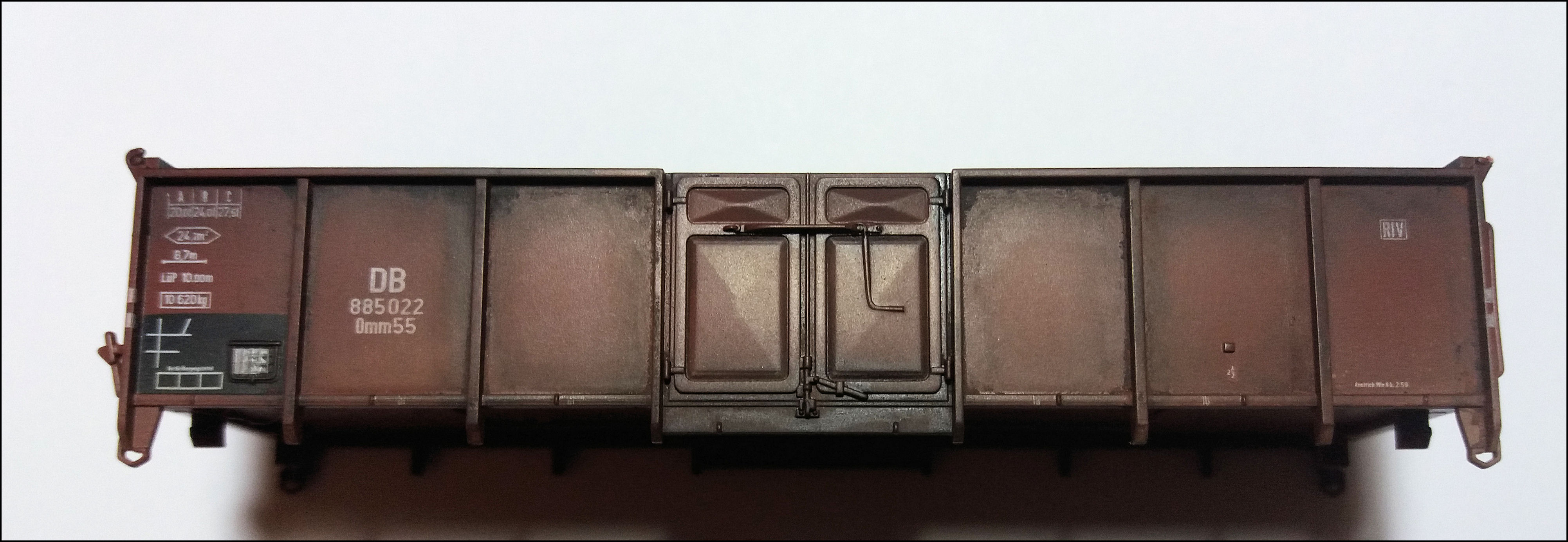

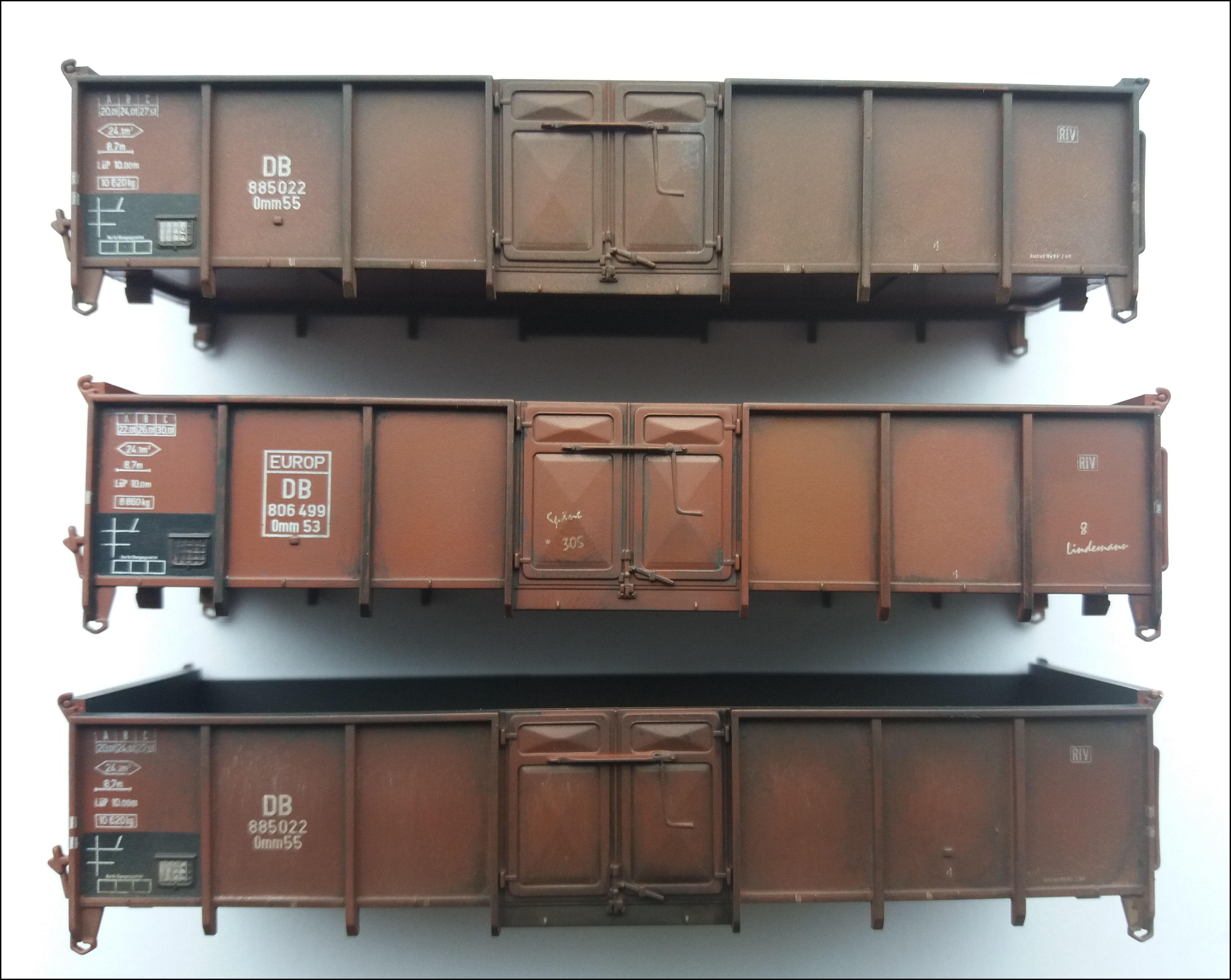

De harde randjes weggewerkt en bij het raam gefotografeerd - dus geen kunstlicht, en fotoshop alleen gebruikt om bij te snijden en het kadertje te zetten. De kleuren zijn dus "origineel", als je monitor ze tenminste juist weergeeft:
Nog even de "achterkant" van de Omm 53 en één of twee kopse wanden, dan kunnen we daarna verder met de onderstellen.

Citaat van: 44 op 04 November 2018, 20:39:45
En wat voor smeersel heb je hiervoor gebruikt?

05 November 2018, 12:33:29 »
Donkergrijze wash van Vallejo, pastelkrijt in de kleuren zwart, wit en twee tinten bruin, water en afwasmiddel. Bij etenswaar dient in de ingrediëntenlijst het meest voorkomende ingrediënt voorop te staan, maar dat is hier niet het geval. Gevreesd moet worden dat dat ook niet te bepalen dan wel te achterhalen is.
