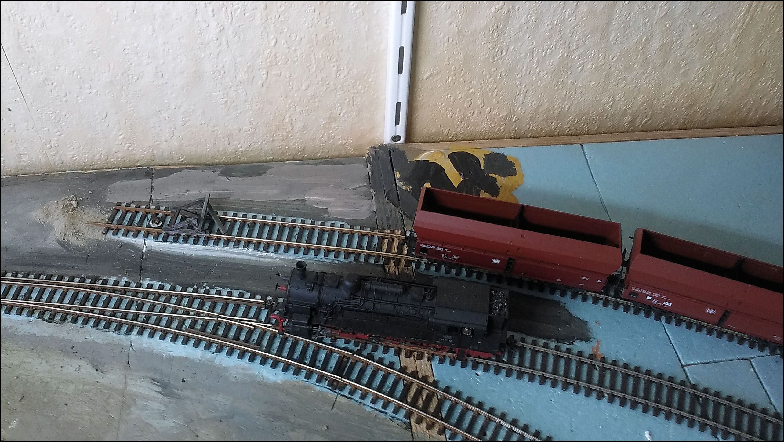

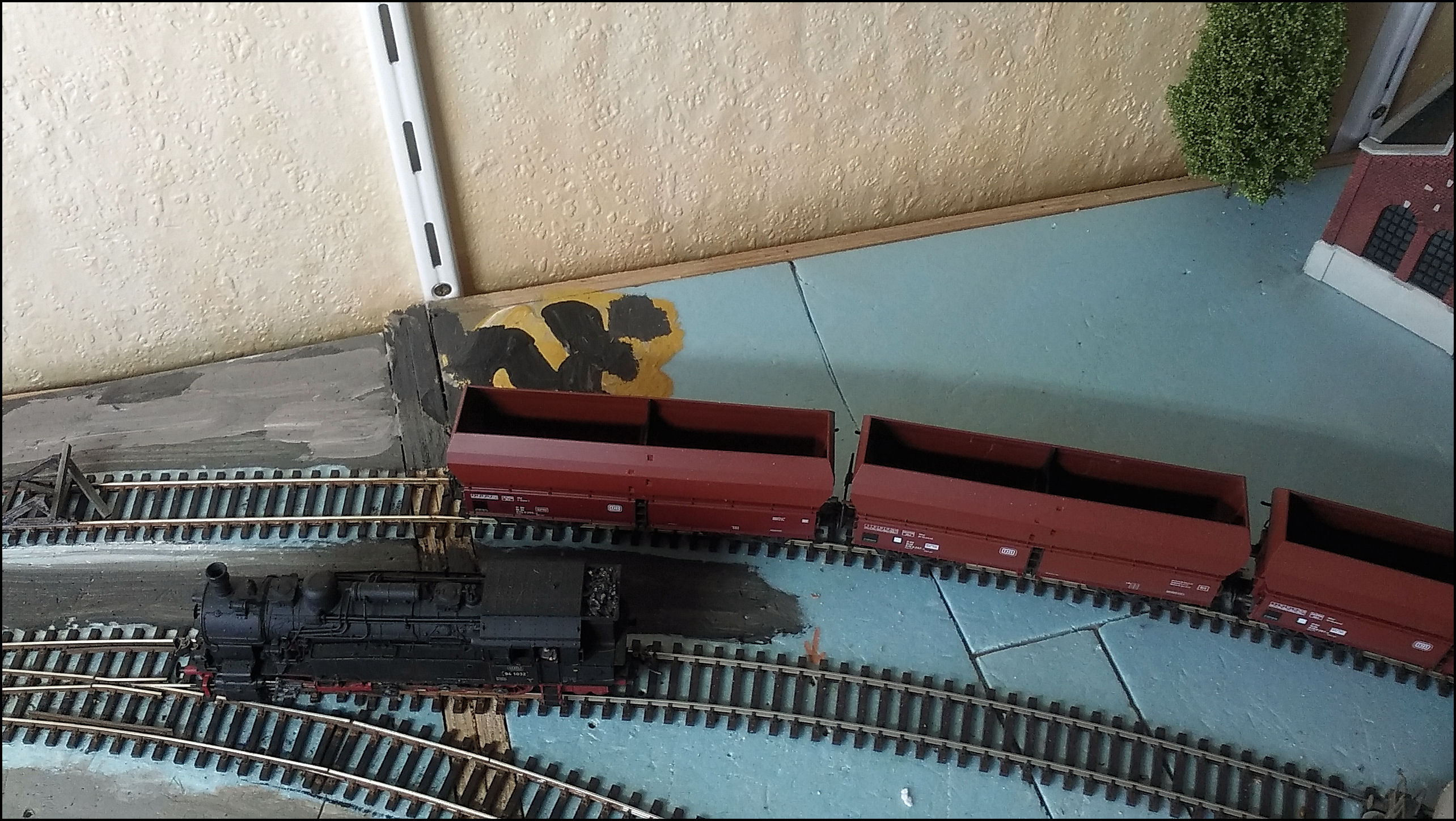

Daarom wil ik me nu eerst eens gaan richten op het gedeelte rechts van de barak, tot zo'n beetje aan de Wagenwerkstatt:
Daarbij speelt ook de overgang van de baan naar de achtergrond een rol. Het meest voor de hand liggend is om een paar half-reliëf-gevels neer te zetten. Die natuurlijk wel en beetje in het industrie-achtige sfeertje moeten passen.
Bijvoorbeeld:
of het ketelhuis (maar dan zonder schoorsteen):
Daar moet wel iets van te maken zijn, dacht ik. En anders frommel ik zelf iets in elkaar.

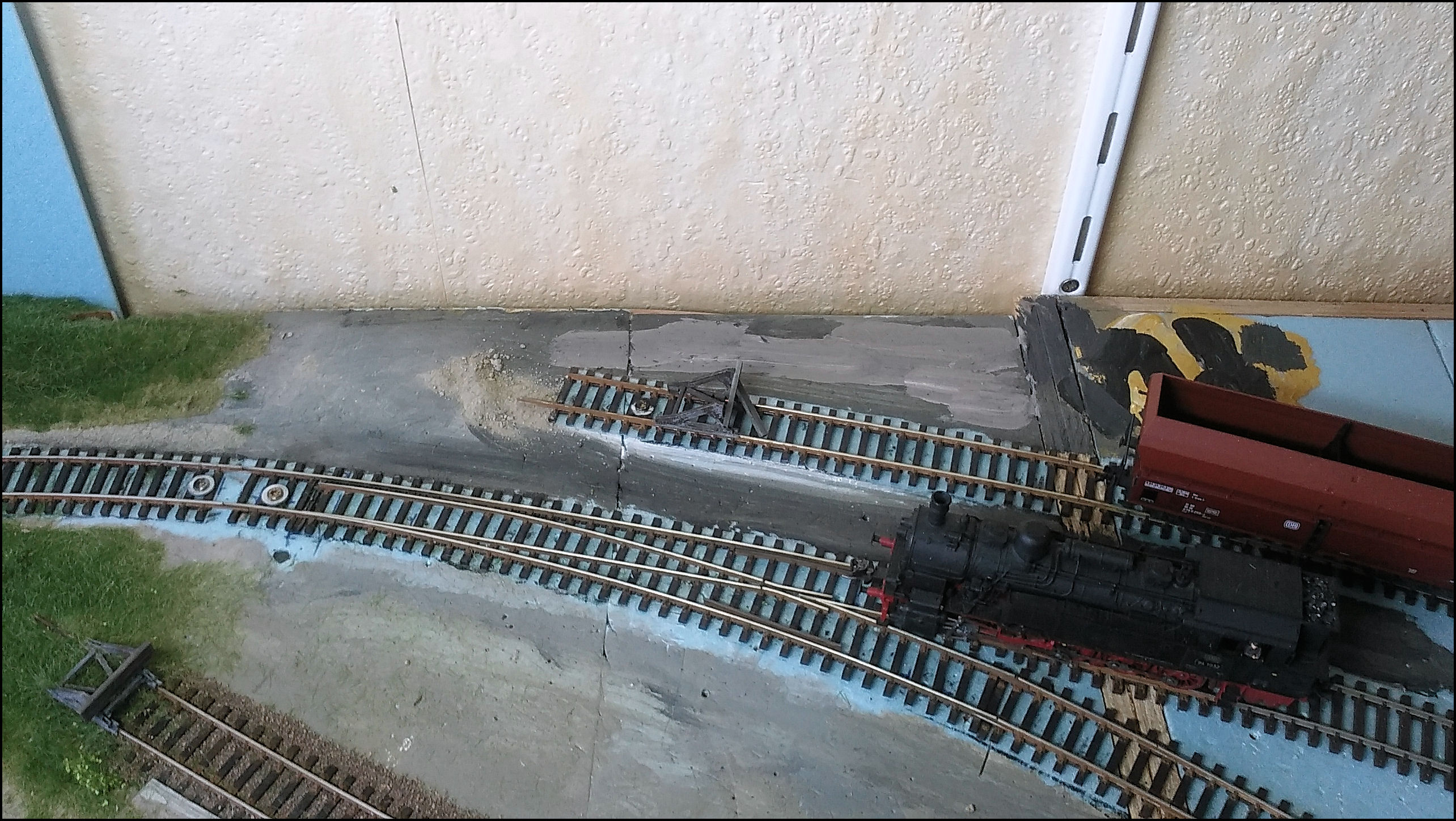

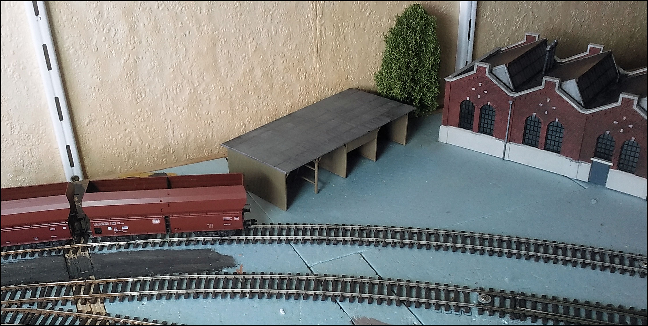

Een plekje voor het eventueel te bouwen seinhuis zou best hier eens kunnen liggen:
Zo tussen 94er en ketelwagen.
jerrytrein
  • Berichten: 5941
« Reactie #16399 Gepost op: 11 August 2018, 19:14:36 »
Voor 1 wisseleen seinhuis  ???
Kan je niet beter een baanwachters woning of een wachthuisje plaatsen
wissel hand bediend(is toch het in/uit rij wissel )  ???
Krijgt de beste man/vrouw tele foonisch door omhet in uitrijden mondeling te geven,en de wissel goed te leggen
Tevens een hok voor gereedschappen en wat harken en spades
  • Berichten: 15446
« Reactie #16400 Gepost op: 11 August 2018, 20:06:09 »
Nee joh, verderop in het Bw liggen er nog meer, en bovendien zijn er nog minstens twee Wartezeichen die 'bediend' moeten worden.

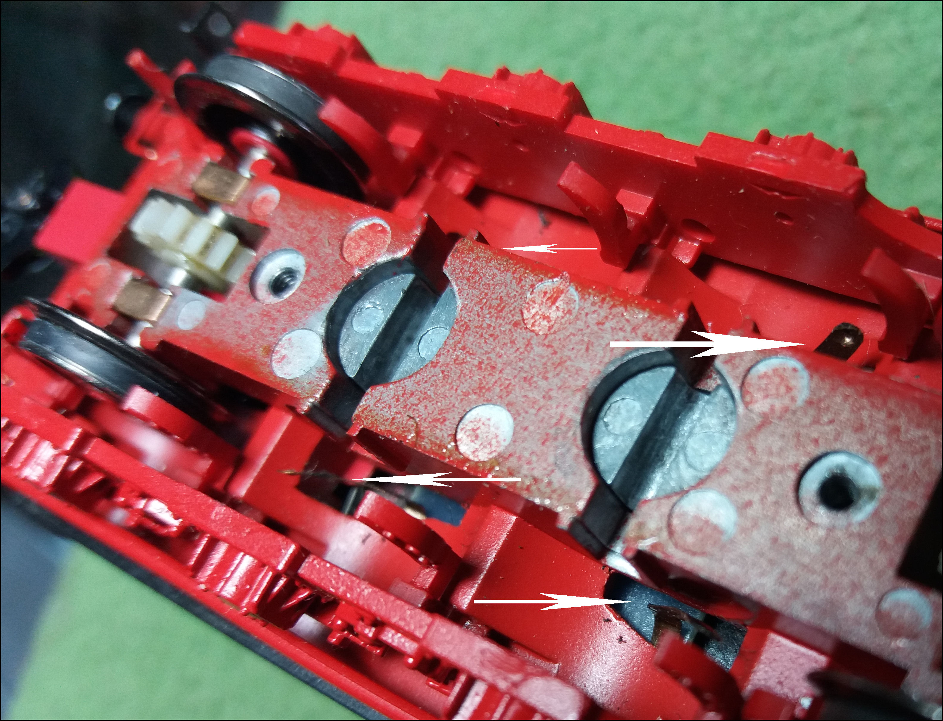

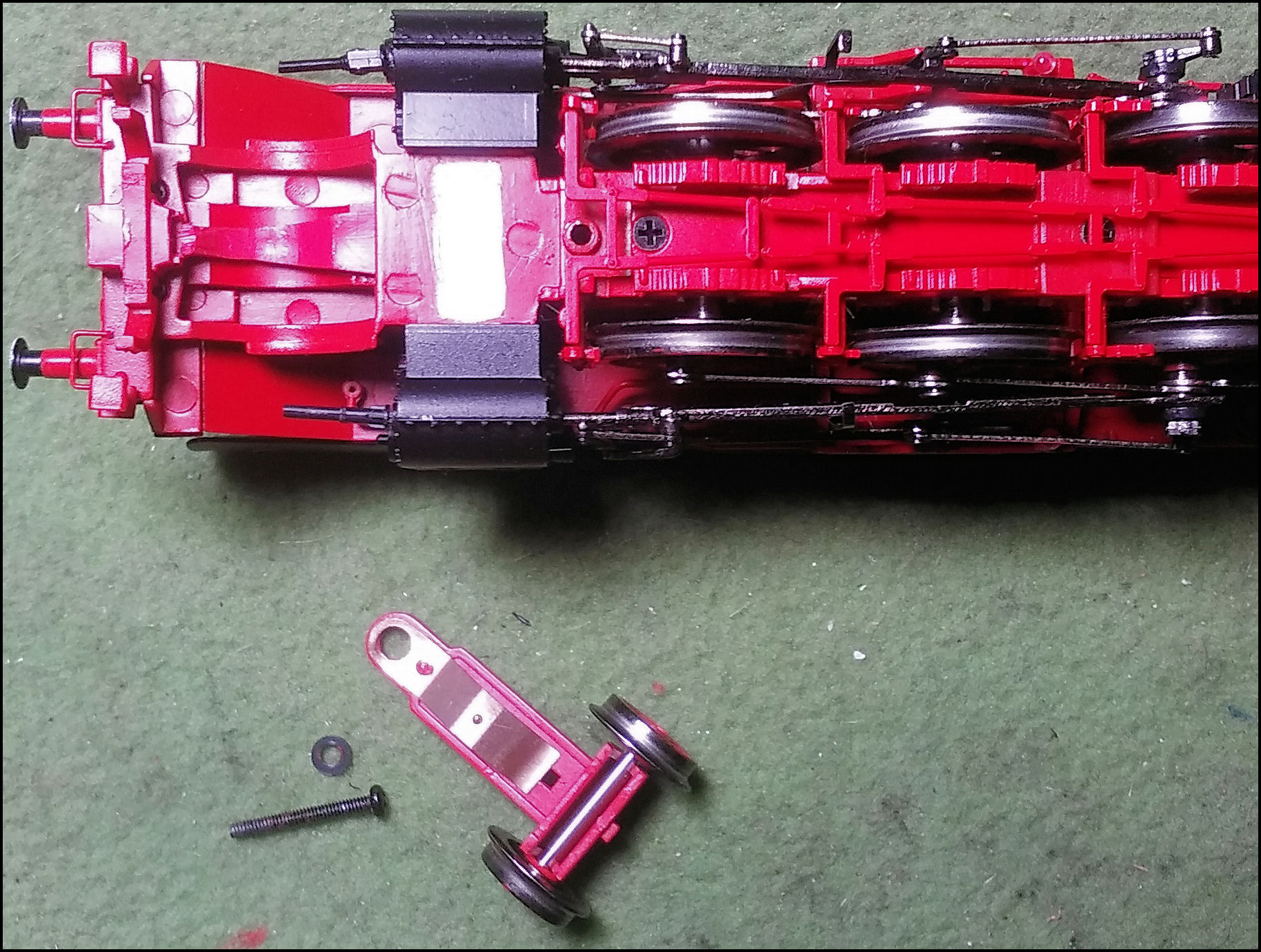

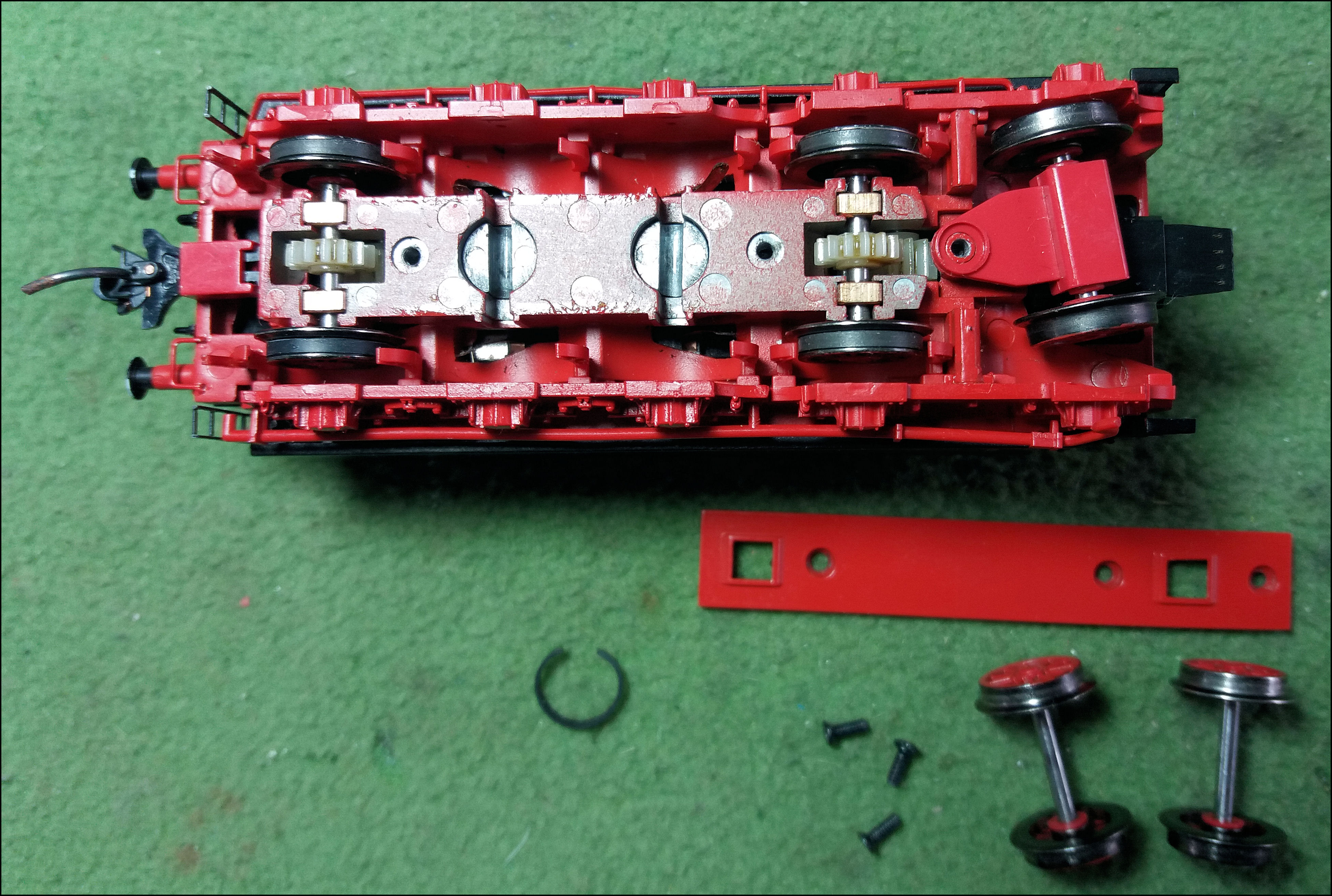

Omdat het gevaar dat er binnenkort weer geballast gaat worden niet irreëel is, wilde ik wel even zeker weten of bepaalde "kritische" lokomotieven nog steeds wel zonder haperen door het wissel willen lopen. Dat wissel ligt weliswaar vastgeschroefd, maar die schroeven zitten nu ook weer niet zo muurvast dat er geen speling meer zou zijn. De schroeven te vast aandraaien levert het risico op dat dwarsliggers beschadigd kunnen raken en, belangrijker nog, dat het wissel niet meer vlak ligt. Daardoor kan het voorkomen dat er ongemerkt toch iets verschoven is. En omdat het een Tillig-wisselbouwpakket betreft, kunnen daardoor ook de railprofielen, met name die die het puntstuk vormen, wat verschuiven. Althans, dat is mijn ervaring. Daarom dus nog even deze extra controle. Voordat er daadwerkelijk geballast gaat worden, zal ongetwijfeld nog een keertje gecontroleerd worden.
Maar goed, na enkele andere loks was de beurt aan de 45er van Liliput. Maar die hobbelde over de rails, ontspoorde op het wissel, en ervoor, en erna, zodat meteen het vermoeden opkwam dat het wel eens aan de lok zou kunnen liggen in laats van aan het wissel.
En dat bleek ook zo te zijn: één van de slipbandjes was gesprongen.
Slipbandjes vervangen is niet zo moeilijk (en als er één vervangen wordt, vervang ik meteen alle overige bandjes ook maar), maar dan kun je beter de middelste twee (niet aangedreven) assen laten zitten waar ze zitten, want, hoewel niet ondoenlijk, het is tamelijk lastig om die weer terug te plaatsen in verband met de stroomafnemertjes. Om die weer tussen de wieltjes te krijgen vergt enige handigheid.
Maar alles zit weer op z'n plek. Al is het wel zo dat dit Liliputmodel van Duitslands grootste (daadwerkelijk gebouwde) goederentreinlok ooit het nu met bandjes van Roco moet doen.

Een mooie gelegenheid om de stroomslepertjes goed met wasbenzine te reinigen en evt weer strak in vorm te buigen zoals ik altijd doe, gelijk ietsje meer veerdruk geven en dan de assen weer terug plaatsen door tegelijkertijd het slepertje even naar achter te houden met een fijne schroevendraaier. Overigens leuk dat één as beweegbaar is onder die tender, geeft wel een draaistel effect.

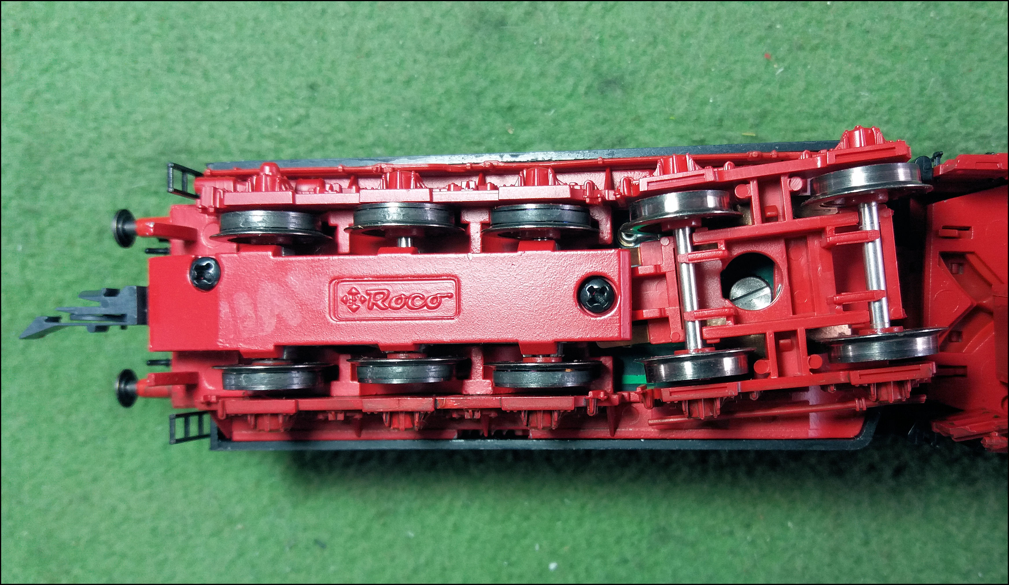

De stroomafnemertjes even schoonmaken spreekt vanzelf, en als ik dan toch bezig ben neem ik meteen ook even de binnenkant van de stroomafnemende wielen mee. Als alternatief voor wasbenzine gebruik ik SR24. Overigens niets ten nadele van wasbenzine, wat dit doel betreft, behalve dan dat ik vind dat de geur wat minder prettig in het gereuk ligt.
Wat de bedoeling van die ene 'draaibare' as precies is ontgaat me een beetje, Roco's 2'3T38 (01.10, 01.10 Öl) heeft wel een 'echt' draaistel met twee assen:
De stroomafname bij Roco's versie ligt bij de twee assen in het draaistel, bij Liliput op de twee assen die binnen de twee aangedreven assen liggen, de derde en vierde as. Bij beide versies dus stroomafname via twee assen.

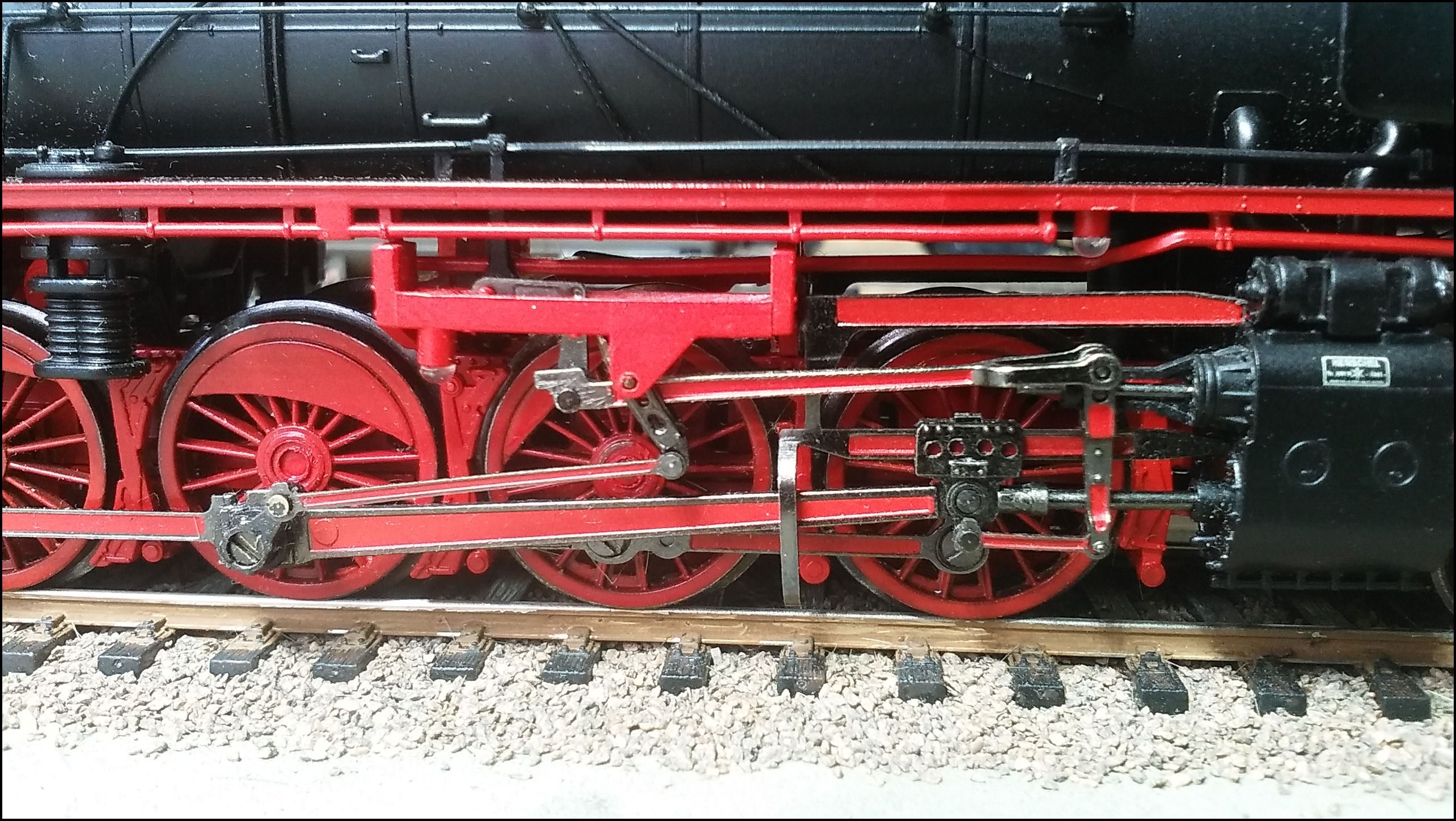

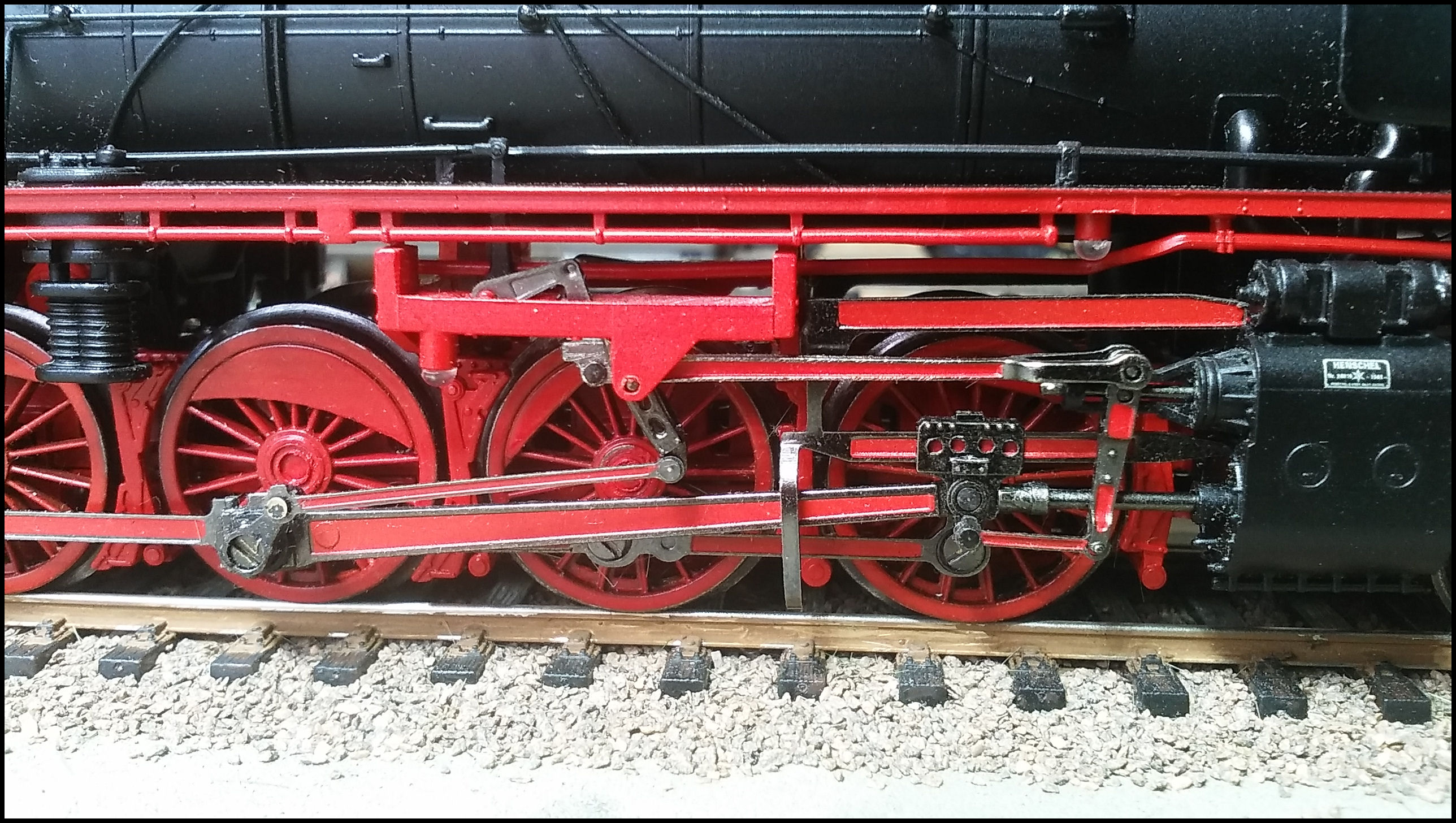

Onlangs werd in een draadje gesproken over de mogelijkheid bij sommige lokomotieven om de Schieberschubstange in een andere positie te zetten (ik weet niet meer welk draadje, ook niet of het ergens in een draadje was of dat er een apart draadje aan was gewijd).
Bij de Liliput 45er kan dat ook:
Tot nu toe heb ik niet de geringste behoefte gevoeld om die Schieberschubstange in de juiste positie te zetten als ik de lok van rijrichting liet wisselen, en ik betwijfel ook ten zeerste of dat in de toekomst ooit zal gaan gebeuren.
Misschien, hooguit, een keertje zoals hier voor fotodoeleinden.
Maar goed, 't is wel een leuk geintje verder.
Degene die zich afvraagt hoe dat nou eigenlijk zit met die Schieberschubstange en rijrichting en zo zou hier eens moeten kijken, daar wordt e.e.a. op een aanschouwelijke manier uit de doeken gedaan.

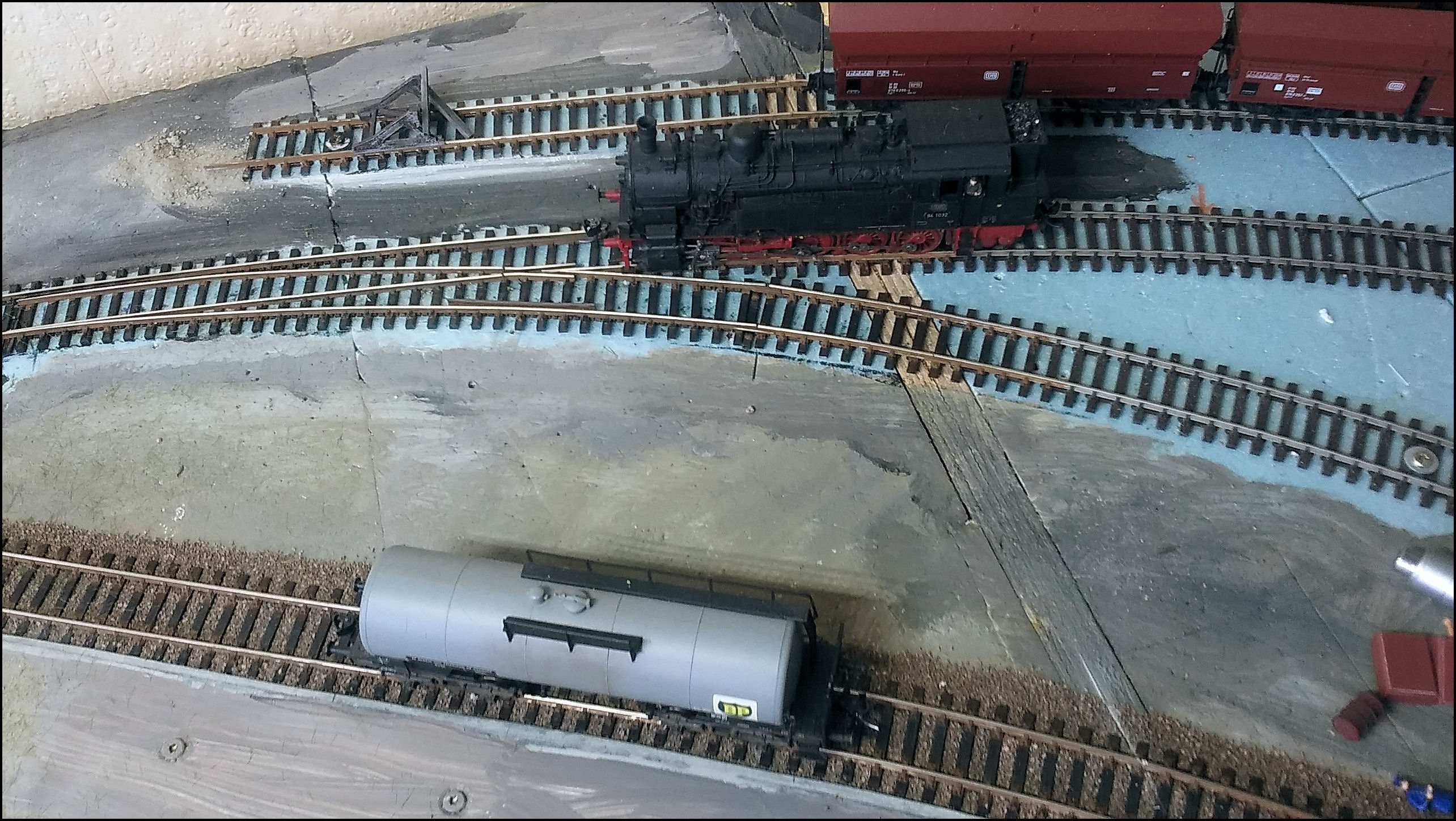

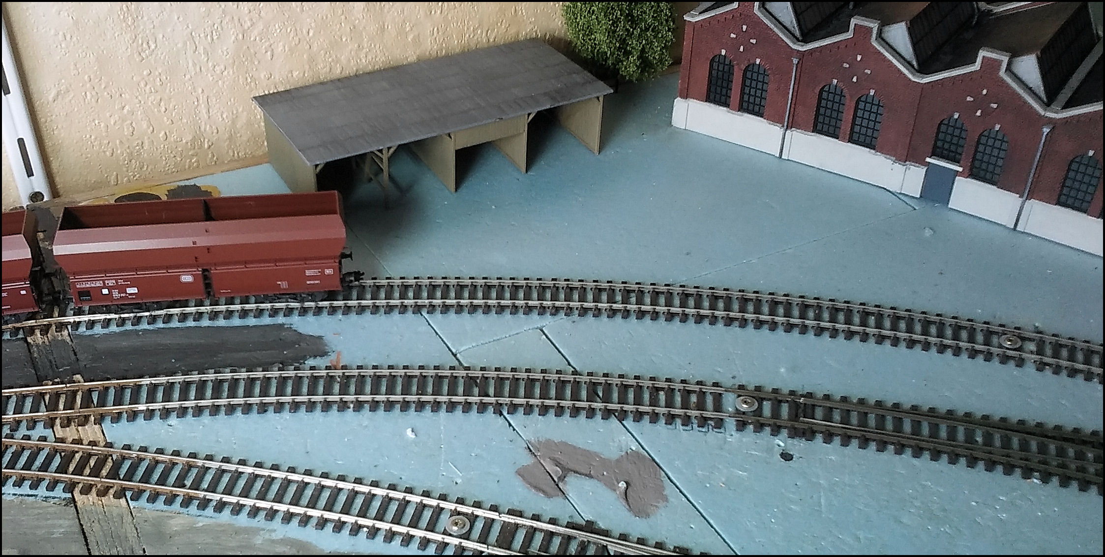

Iuppiter aliquando pluit, aliquando serenus est zullen we maar zeggen, maar ondertussen is er nog geen streep op papier gekomen van wat voor seinhuisontwerp dan ook, dus dat schiet niet op.
Het hoeft niet al te groot te zijn, want geblokt hoeft er niet te worden en ook is er in geen velden of wegen een overweg met bomen te zien. Slechts de bediening van een handvol wissels, het in stand houden van wat communicatie tussen Bw en de rest van de wereld en idem dito tussen seinhuis en binnenkomende c.q. vertrekkende (Wartezeichen) loks: ziedaar zo ongeveer alle arbeid die te verrichten zal zijn. Aan mij dus de schone taak daarvoor een passend gebouwtje te verzinnen.
Beetje gezocht op diverse plaatsen in het internet, en daarbij kwam ik het volgende gebouwtje tegen:
Lekker simpel en toch karakteristiek. Dat lijkt me wel wat.
Verder kwam nog het  idee op om Fallers Lagerschuppen een plekje te geven:
Of eventueel schuin t.o.v. de rand van de wereld:
Maar dat weet ik nog niet, Ben er niet kapot van, misschien helpt het als het ding voor een kwart of misschien de helft wordt ingekort...
We laten het maar eens even wat bezinken, maar ik geloof er niet echt in.
Eerst maar eens zien of dat seinhuis wat concrete vormen wil aannemen.
