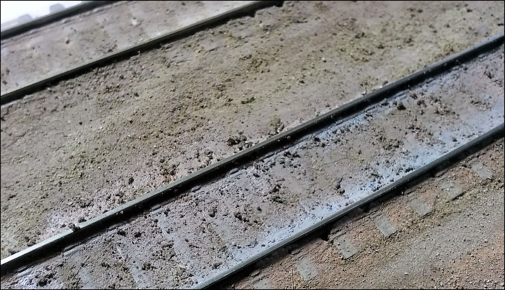

De vraag waarmee en hoe je de ruimte tussen de sporen zodanig op kunt vullen zodat de bovenkant van de dwarsliggers gelijk ligt aan het omringende terrein houdt me al geruime tijd bezig. Er zijn natuurlijk diverse mogelijkheden en materialen, die elk hun specifieke voor- en nadelen hebben. Karton bijvoorbeeld is geneigd om onder invloed van vocht (waarmee bij het ballasten volop gewerkt wordt) te vervormen, gips kent een nogal hoog gewicht en blijft nogal bros, blauwe platen zijn te dik en ga zo maar door.
Van een vriend kreeg ik de tip het eens te proberen met een opvulmiddel van Knauf, en daarmee heb ik nu een eerste experimentje opgezet:

« Reactie #16040 Gepost op: 27 June 2018, 11:26:08 »
Is dat veel lichter dan gips?
  • Berichten: 15446
« Reactie #16041 Gepost op: 27 June 2018, 11:33:55 »
Ja, veel lichter. Ook een stuk lichter dan de "Lightweight Hydrocal Plaster" van Woodland Scenics.
Een liter weegt ongeveer 4 ons. Inclusief pot.

Dwarsliggers dichtsmeren tot hun bovenkant. Angelsaksische modelbouwers gebruiken daar nog wel eens gewone DAS-klei voor.

Dat is ook een idee. Er zijn wel vaker gelegenheden geweest waarbij ik aan DAS-klei heb gedacht. Je kunt er namelijk ook leuke stenen muren mee maken, daarover stond ooit in het tijdschrift Bahn & Modell een methode beschreven.
Maar eerst eens kijken waar dat expreriment met die Knaufrommel naar toe gaat.

Nog even de goeie kleur vinden en dan lijkt het al heel wat, al zeg ik het zelf.
En ook nog even uitvissen welk gereedschap handig kan zijn. Een paar verschillende spateltjes sowieso, en misschien is een dikke injectiespuit wel handig om dat spul in kleine hoekjes te deponeren. Even bij de veearts langs. En volgende week moet ik naar de tandarts, kijken wat ik bij hem los kan peuteren in plaats van hij bij mij.
