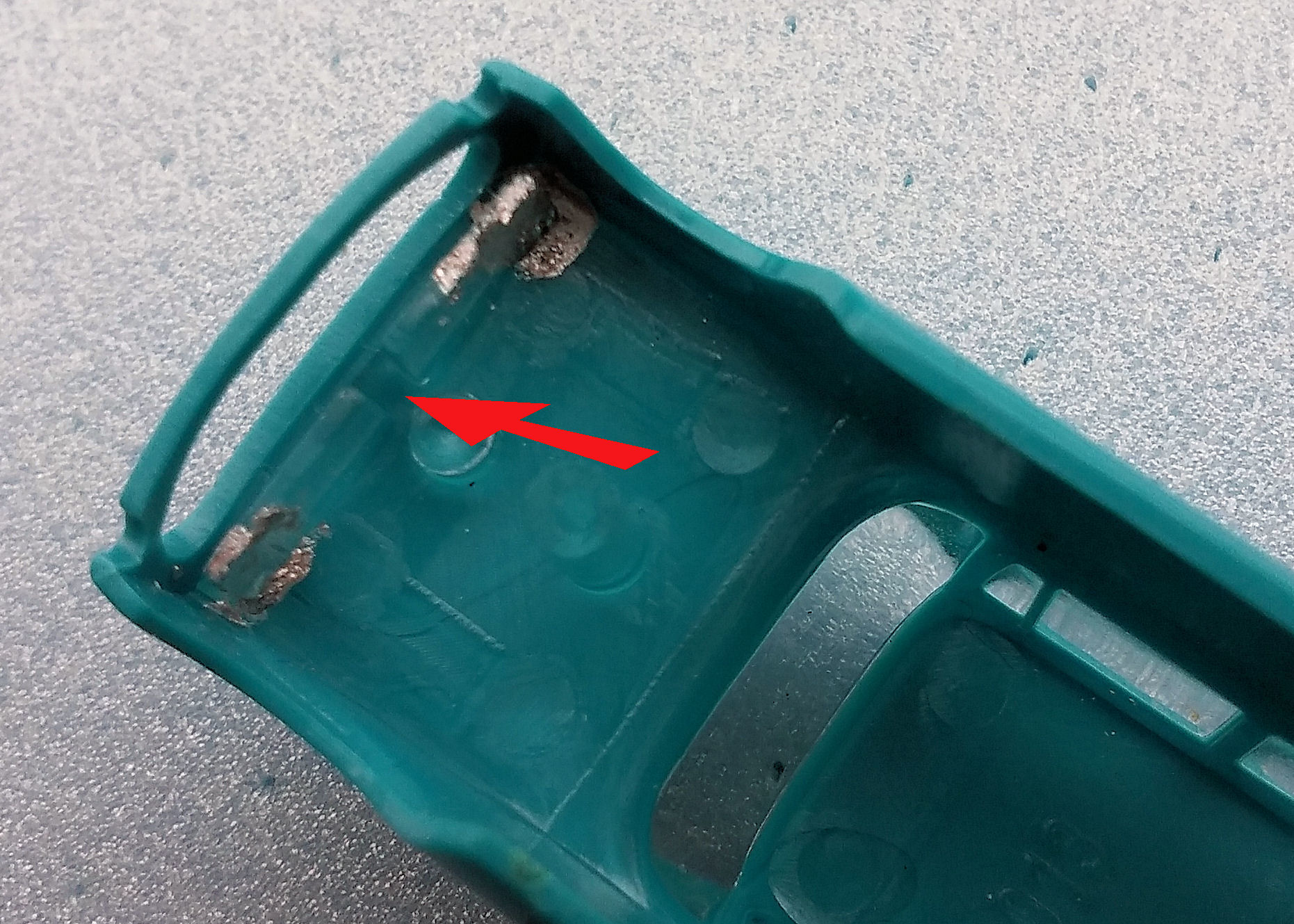

Dat zou je haast wel denken. Toch zit er wel "glas" in die gaten, het is alleen jammer dat het me (tot nu toe) niet gelukt is om dat eruit te halen en met wat zilververf of zo de indruk te wekken dat er ook een koplamp in het gat zit.
jerrytrein
Berichten: 5941
Reactie #14386 Gepost op:
09 November 2017, 23:13:30 »
steken ze met een stiftdingetje door de carrosserie
dan kan je misschien dat puntje een tip geven
Hopelijk schijnt het net genoeg door
In die tijd waren de reflectoren na een half jaar niet zo als een spiegel meer
proberen met een tanden stoker

Volgens mij zijn de koplampen als onderdeel van de carrosserie in één geheel in transparant plastic gegoten en dus geen ingezette stiftjes. Die transparante carrosserie is dan weer in kleur gezet (uitgezonderd natuurlijk de koplampen, voor- en achterruit en de zijraampjes).
Tegen beter weten in toch even geprobeerd of ik de "stiften" zou kunnen verwijderen, vanuit de gedachte dat bovenstaande bewering eventueel onjuist zou kunnen blijken te zijn. Maar er is, ook niet met net iets meer dan gepast geweld, geen beweging in te krijgen.
In het verleden heb ik blijkbaar ook al eens pogingen gedaan, gezien de resten zilverkleurige verf achter die koplampen.

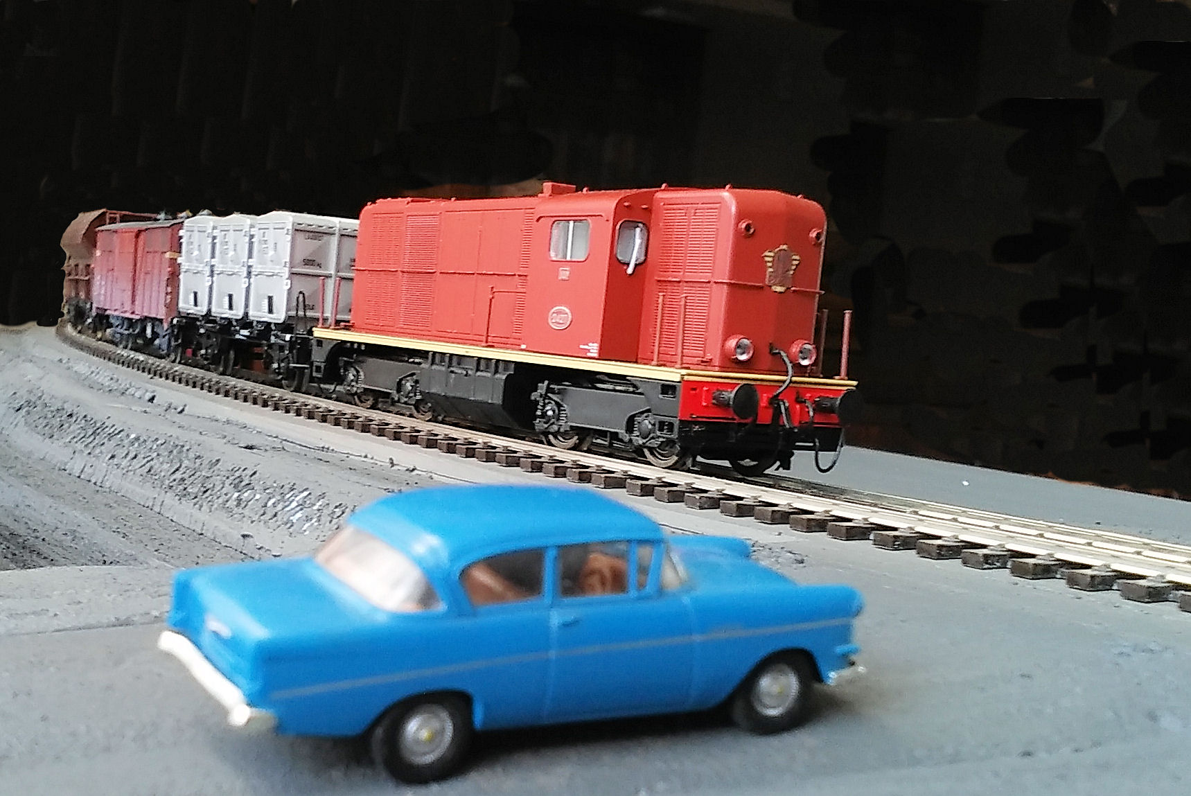

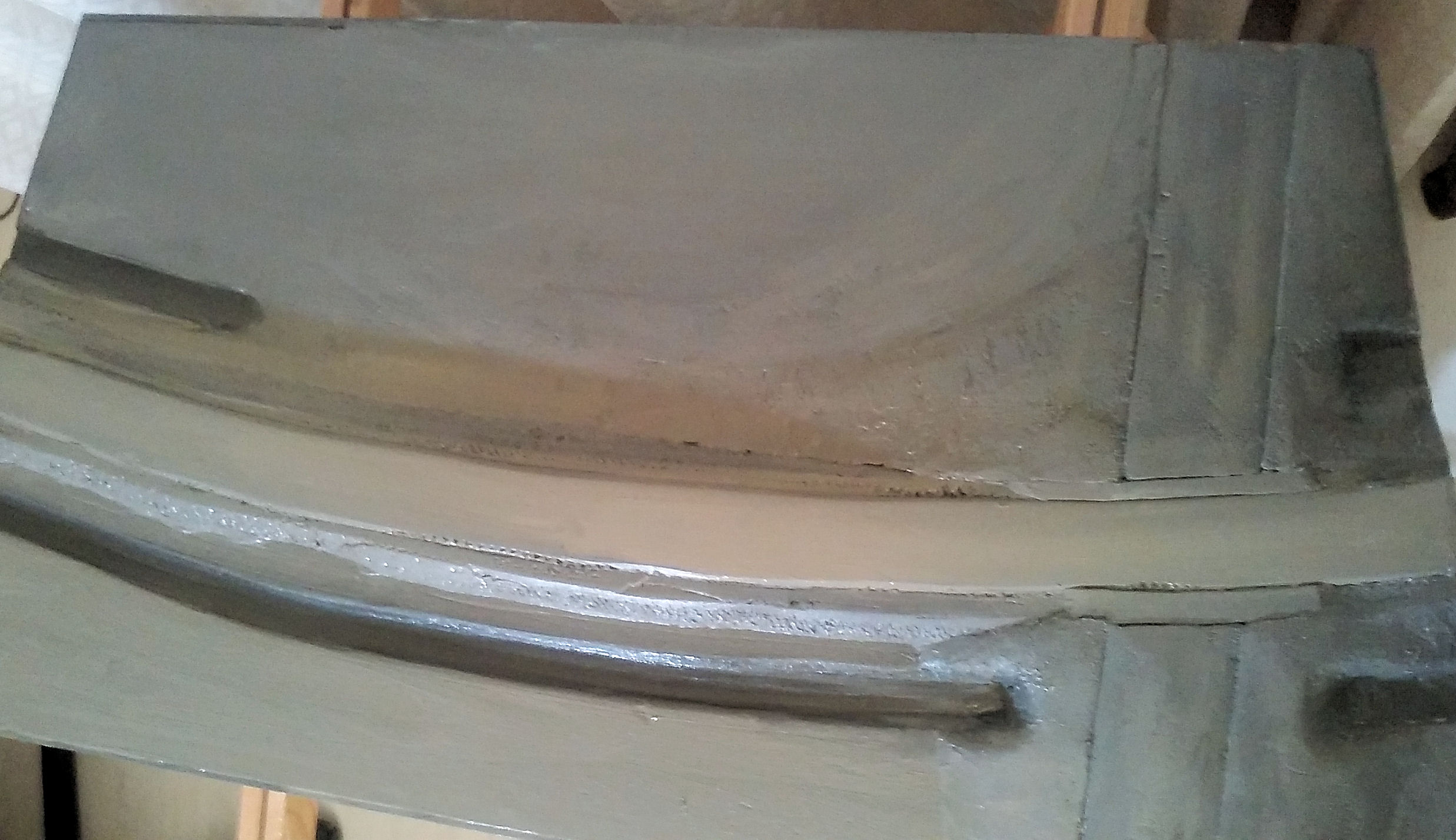

Beetje klieder met modelleerpasta van Busch:

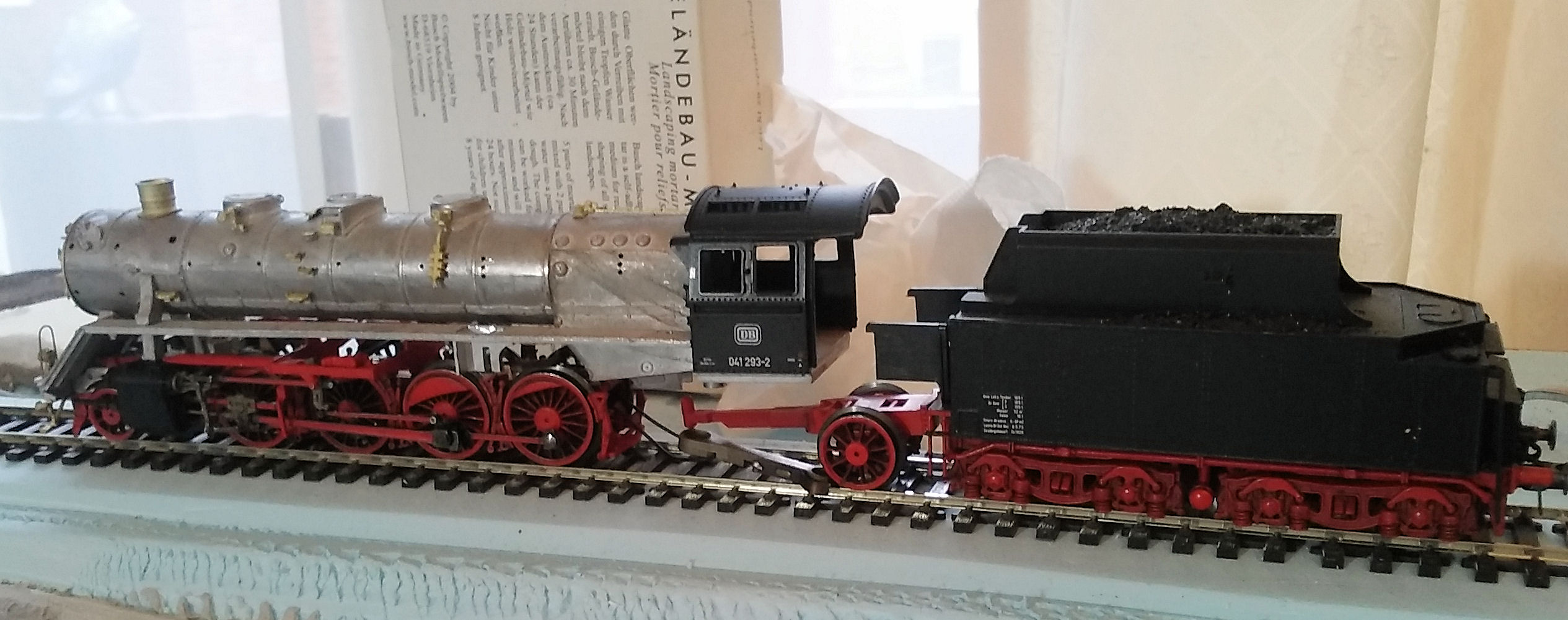

Zie ik daar in de schaduw het sluimerende project 41 ABK?
Laatst bewerkt op: 10 November 2017, 14:41:11 door Basilicum. Reden: letter geleast.

10 November 2017, 14:26:51 »
Goed gezien, Bas! Dat is inderdaad het nog steeds sluimerende project 41 Altbau Kessel.
Die kwam tevoorschijn in het kader inventariseren van mogelijk mee te nemen spullen voor Veendam. Volgende week vindt in Veendam (Sorghvliethal) een modelbouw
tentoonstelling
plaats, met uiteraard ook plaats voor modelspoor. Samen met een stel andere prettig gestoorden hier uit de regio zal ik meehelpen een stand te bemannen, weekendje prutsen dus, onder het toeziend oog van een voorbijtrekkende schare critici - iedereen is welkom! In principe dan.
De 41er gaat niet mee. Dit apparaat wel:

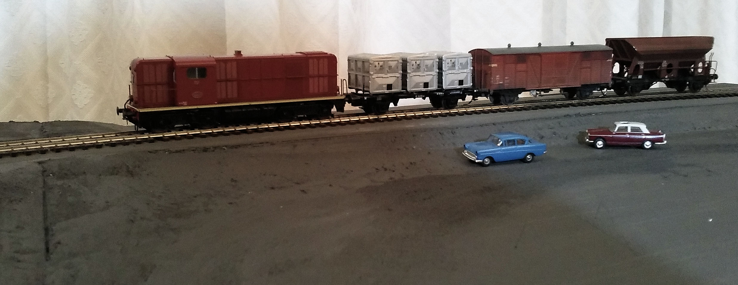

Het landschapje eens een aardkleurtje gegeven. Frappant hoe organisch het dan ineens lijkt !

Wat ikwel gebruik op sommige stukjes
aard en terracotta kleur
Team forummoderators
Berichten: 15446
Reactie #14393 Gepost op:
10 November 2017, 21:39:46 »
Dat kan heel goed, als het voorbeeld zich daarvoor leent. Terracotta zou mij wat te oranje zijn, zowel voor Lümmeln als voor Luttel.
Luttel ligt, zo stel ik me voor (ik heb nog geen bodemonderzoek ter plaatse gedaan), op zandgronden. Daarom geprobeerd de tint van een humeuze bovenlaag te pakken te krijgen, met in het achterhoofd de gedachte dat het liever iets te licht dan te donker mag zijn. Zo heel veel maakt het ook niet uit, want er komt nog wel een laagje strooisel op voordat er begrasd gaat worden. Dat laagje strooisel zal dan echte humeuze zandgrond moeten zijn, die ik eerdaags en zal gaan vergaren. Dat is dan wel niet echt direct uit Luttel vandaan, maar vooruit, als niemand het verder vertelt, kraait daar geen haan naar.

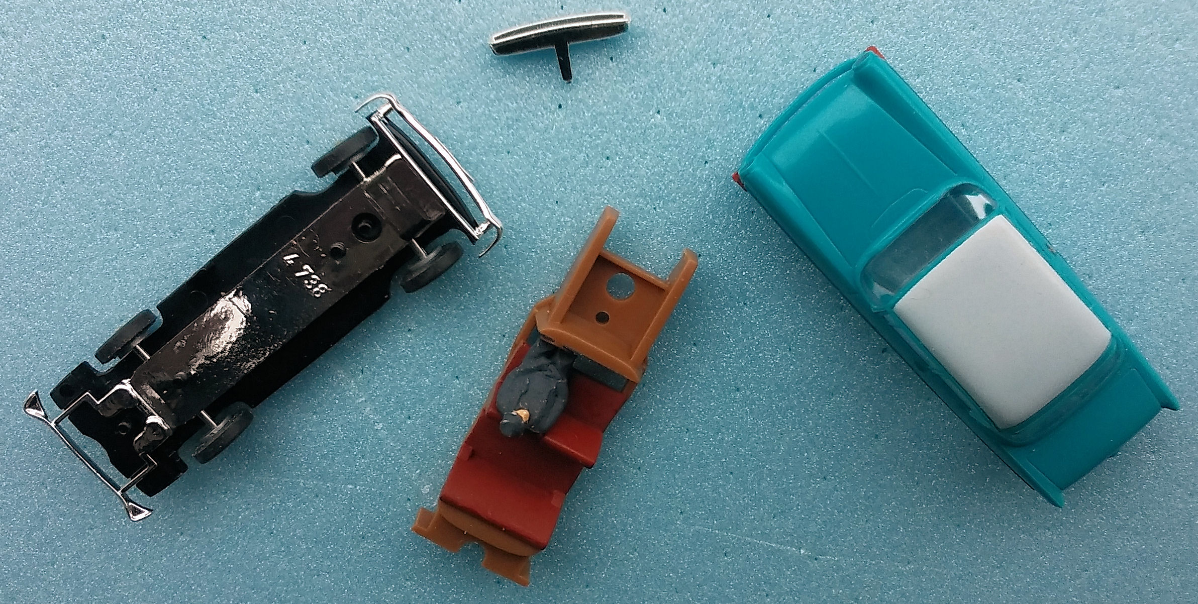

hoe heppie die grille dr uit kriegt

De grille zit met een steeltje in een gleufje in het plastic richeltje achter de koplampjes. Carrosserie van de bodem afhalen (die zit met twee steeltjes vast op de bodemplaat) en dan kun je de grille met een pincet of een klein schroevedraaiertje naar voren (naar buiten) drukken en komt hij los uit z'n opening.

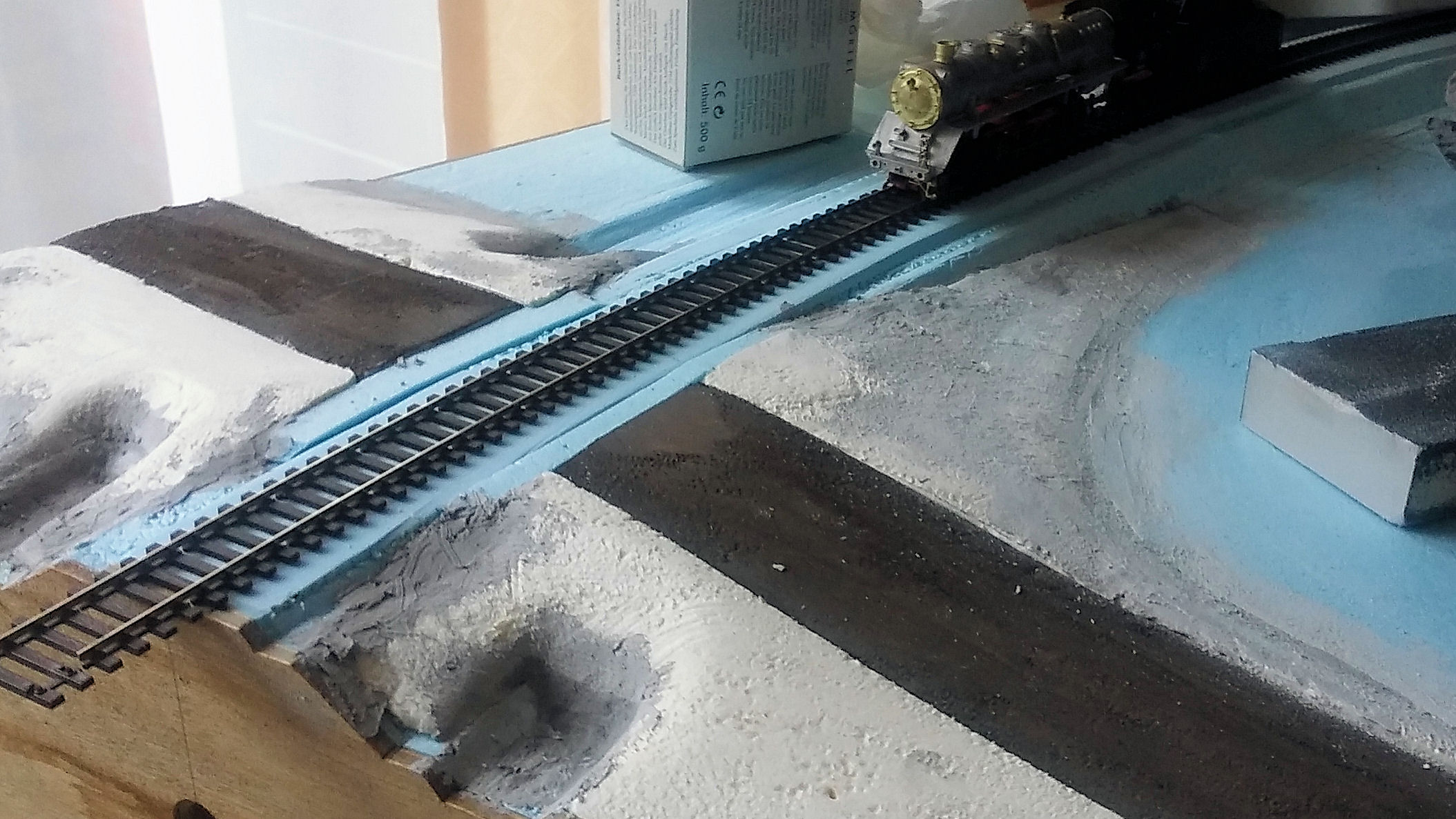

Afgezien van het huisje dat nog geknutseld wil worden, moet er uiteraard nog wel veel meer gebeuren op en aan de module.
De weg moet gestraat, de overweg aangelegd - maar voordat dat kan moet eerst het spoor nog neergelegd worden, gras gezaaid, sloten genat, kortom, het is zomaar niet klaar!
Maar waar mee te beginnen?
Falkenberg
Berichten: 4084
Reactie #14398 Gepost op:
11 November 2017, 13:52:32 »
Rails leggen en ballasten, bekabeling eraan. Niet vergeten om de rails op einde modules op schroefjes te solderen (zonder kopje) en een dehnungsfuge in elke rail in het
midden van de module. Dan is de module inzetbaar en mag je nog een heel jaar lang ons vermaken met de scenery. Rails en ballast kun je nog afplakken bij het grassen.
Berichten: 15446
Reactie #14399 Gepost op:
11 November 2017, 15:00:28 »
Daar zeg je zowat: ballast. Het schijnt zo te zijn dat dat voor een hele serie modules, waarin deze ook thuishoort, standaard geleverd wordt. Echt concrete afspraken zijn daarover bij mijn weten nog niet gemaakt, ik zal eens informeren. En anders ligt hier ook nog wel van alles, van ASOA via Woodland tot Koemo.
Dat van de schroefjes en bedrading en zo is wel bekend. En gelegde, geballaste rails kun je natuurlijk afplakken, maar zolang het er nog niet ligt kan er natuurlijk evengoed wel begrasd worden. En ook als er gras groeit en er rails door het landschapje loopt is er nog genoeg aan scenery te verzinnen. De nodige borden bij de overweg bijvoorbeeld, wat bebouwing, hier en daar wat bosschages en/of bomen, wat leven hier en daar, kortom, genoeg te verzinnen.
