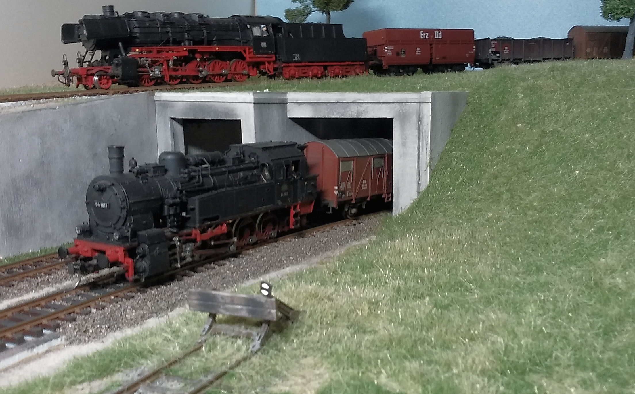

Ter plaatse van de nieuwe stoombel heb je de gietnaad op de rookkast mooi bijgewerkt. Inspirerend dat je zo'n oud model blijft verfraaien!
Prettige dag verder,
Wolter

« Reactie #13036 Gepost op: 28 May 2017, 20:54:05 »
Hé Wolter!
Het is inderdaad een oud beestje. Volgens mij van eind zeventiger jaren, dus het machientje loopt al even mee.
Qua detaillering zou je kunnen zeggen dat, als je van héél dichtbij kijkt, de technieken van toen intussen ietwat achterhaald zijn, maar van iets verder weg... ach, knappe jongen die in één oogopslag het verschil tussen deze dame en eentje uit de stal van ESU of Mörtrix ziet. En wat rijeigenschappen betreft komen die nog niet eens in de búúrt van deze eerbiedwaardige oude dame.
« Laatst bewerkt op: 28 May 2017, 20:56:13 door 44 »

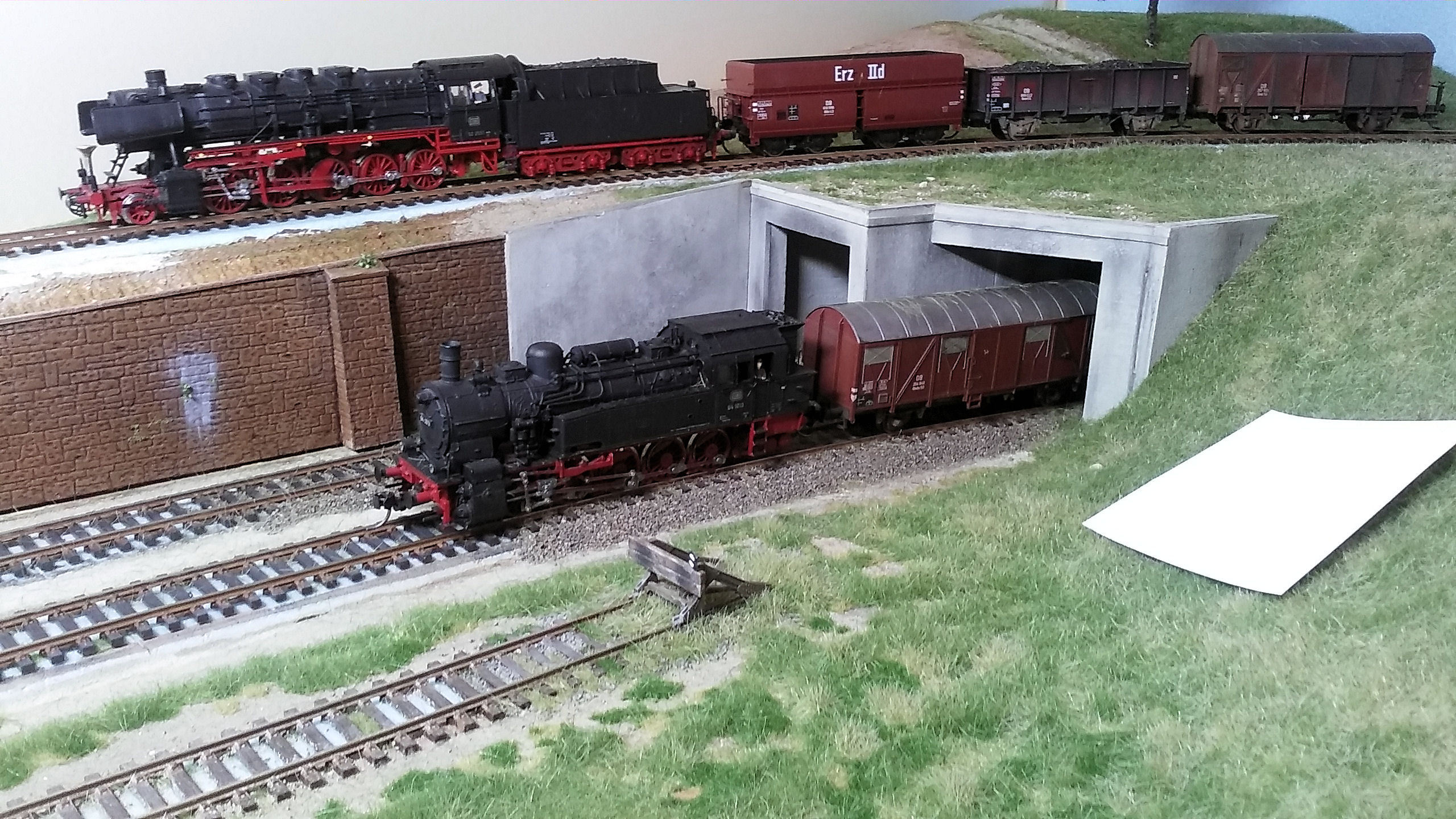

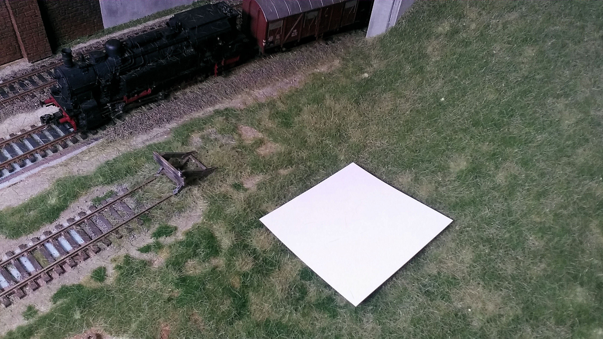

  • Berichten: 15447

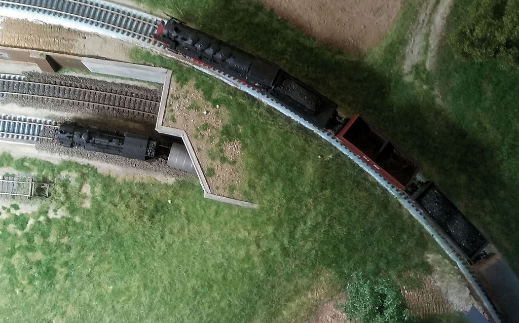

« Reactie #13040 Gepost op: 29 May 2017, 17:34:44 »
Ik lees uitstekend steno, Joke!  ;)
Maar ik weet niet wat RAW is en ook niet of mijn Handy de kleuren optimeert. Bij photoshop zoek ik wel altijd een wit of een zwart stukje op om daarmee de kleurbalans in te stellen. Maar ook dat geeft vaak bijzonder verschillende resultaten:
Beide foto's met alleen daglichtlamp (en een beetje licht door het raam, maar dat is tenslotte ook daglicht):
Let niet op de rommel, ik moet nog stofzuigen.

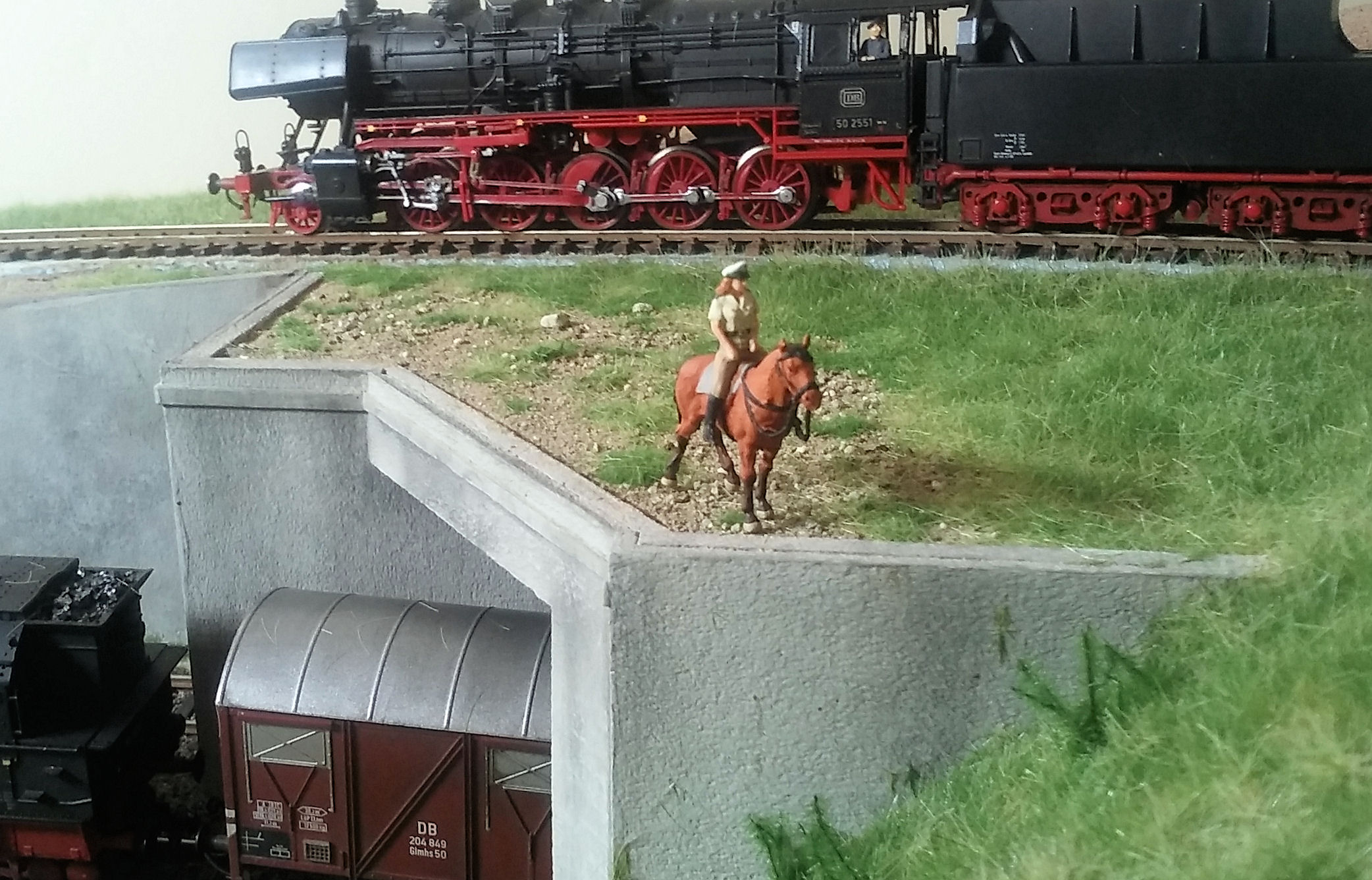

  • Berichten: 15447
« Reactie #13041 Gepost op: 29 May 2017, 21:14:08 »
Nog niet klaar met stofzuigen en alweer rommel gemaakt, en alweer een ander kleurtje:

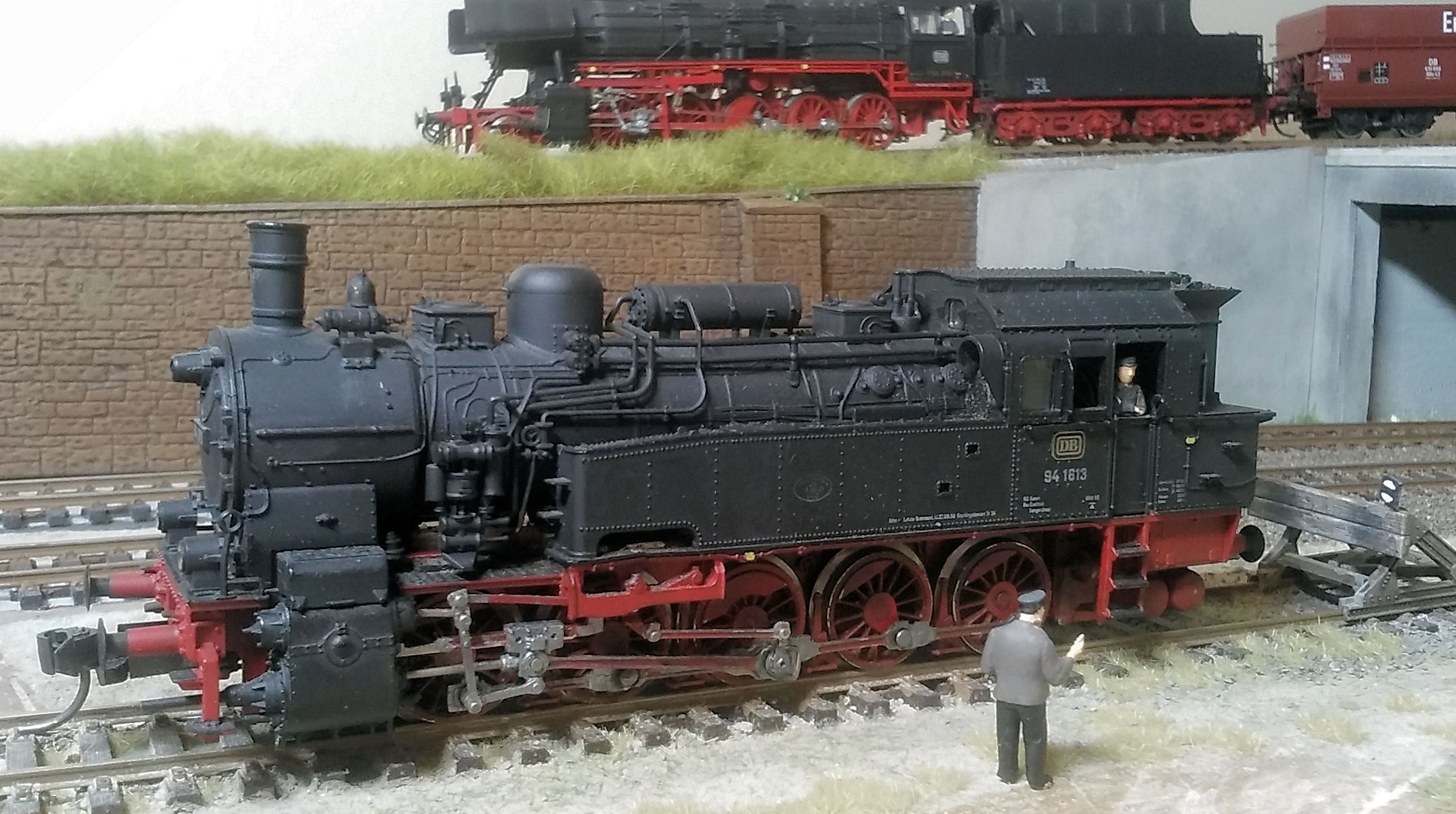

  • Berichten: 15447
« Reactie #13044 Gepost op: 30 May 2017, 09:46:42 »
Ik geloof dat dit wel een aardig realistische voorstelling van zaken is:

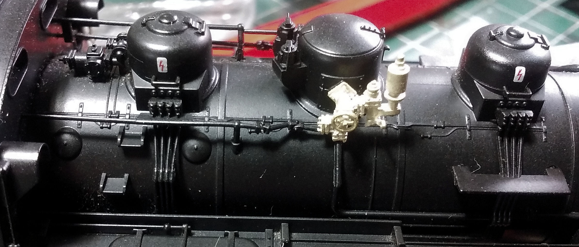

  • Berichten: 15447

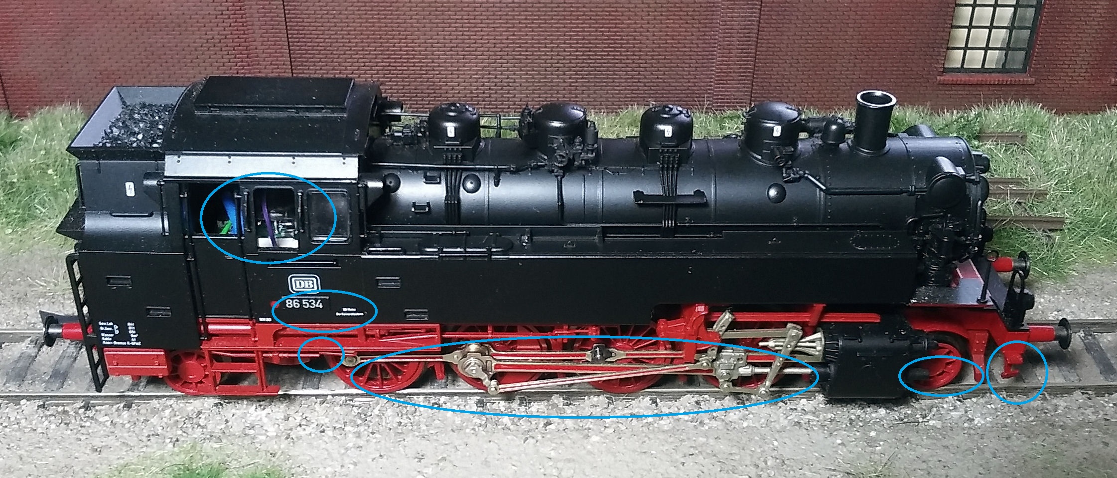

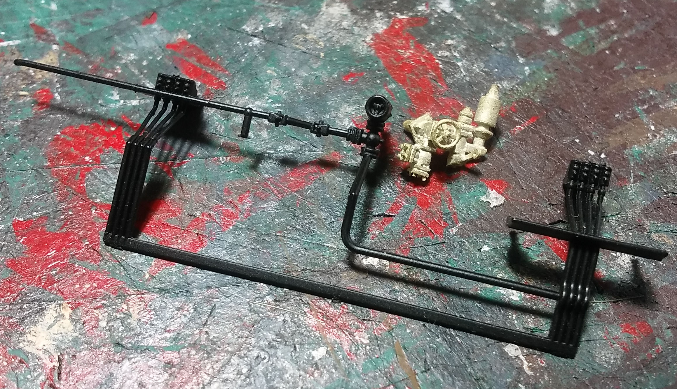

« Reactie #13049 Gepost op: 30 May 2017, 17:29:33 »
Na het sensationele succes van de stoombeltransplantatie op de 94er, durf ik eindelijk de 86er ook onderhanden te nemen. Immers, daar is de stoomfluit van afgebroken, of althans, ik heb ooit gemeld (geloof ik) dat die op afbreken stond - welnu, wat al dreigde te gebeuren is dan ook gebeurd. Afgebroken en weg.
Nu had ik al uit voorzorg, inmiddels ook alweer een eeuwigheid geleden, een onderdelensetje met fluit van Weinert aangeschaft, toevalligerwijs hetzelfde setje als dat waar ook de bel van de 94er van afkomstig is. Twee vliegen in één klap dus.
Waarom van Weinert? Simpel, omdat een nieuwe stoomfluit als Ersatzteil van Fleischmann alleen te leveren is onder nr. 104086, en dat kost € 123,= (indien leverbaar). Je krijgt er dan wel een complete nieuwe kap bij, maar dan zonder tenderladders en opstaptreden.
Goed, de oude stoomfluit vormde één geheel met een stoomdomventiel en wat stelstang- en leidingwerk, inclusief zandventielen en -leidingen. Het is dus zaak dat wat door het Weinert-onderdeel vervangen gaat worden te verwijderen, de rest wordt straks gewoon teruggeplaatst. Daarom halen we dat eerst maar eens van de lokomotief af.
Vervolgens wordt de nieuwe fluit, inclusief ventiel, op z'n plek gedrukt (het past precies in het gaatje waar het oude onderdeel ook in zat) en het stelstang- en leidingwerk weer op z'n plek gefrummeld:
De stelstang moet nog een ietsje worden ingekort (zie ik nu), maar dat komt straks nog wel een keertje. Om de zaak af te werken, want dat blanke messing glimt wel heel erg mooi en zo, komt er toch maar een laagje zwarte verf overheen.
Zo. Die ergernis is nu weggewerkt. Maar wie denkt dat het nu klaar is, komt op de kouwe koffie thuis, want zo en passant heb ik eens (héél globaal en héél voorlopig) geïnventariseerd wat er zoal nog te doen staat:
  • opstaptreetjes aan de bufferbalk vóór vervangen
  • fatsoenlijke Kolbenstangenschutzrohre aanbrengen
  • koppel- en drijfstangen + overig stangenwerk ontglimmen
  • leidinkje repareren
  • lok omnummeren + bijbehorende BD- en Bw-schildjes aanbrengen
  • de decoder uit het zicht werken
  • en als we dan toch bezig zijn überhaupt wat vervuiling opbrengen
Overigens, hier speelt ook het probleem waar Reinout mee worstelt: welke koppeling zet ik aan deze lok? Wordt het goederen- of reizigersverkeer?
Eigenlijk was de BR 86 in 1967 al weer uit Lümmeln vertrokken. Op de paar blauwe maandagen dat ze in dat Bw actief was, werd ze voornamelijk in het rangeerwerk ingezet, dus vandaar dat een Kadee wel voor de hand ligt. Aan de andere kant - zo'n Kadee is zomaar weer vervangen door een Rocokortkoppeling. Dat is in een handomdraai gebeurd, dus als ik dan ooit nog eens een personentrein wil rijden... Of andersom natuurlijk.
En ik had in plaats van matte verf de zijdeglansversie moeten gebruiken.
« Laatst bewerkt op: 30 May 2017, 21:44:45 door 44. Reden: zin omgebouwd »
