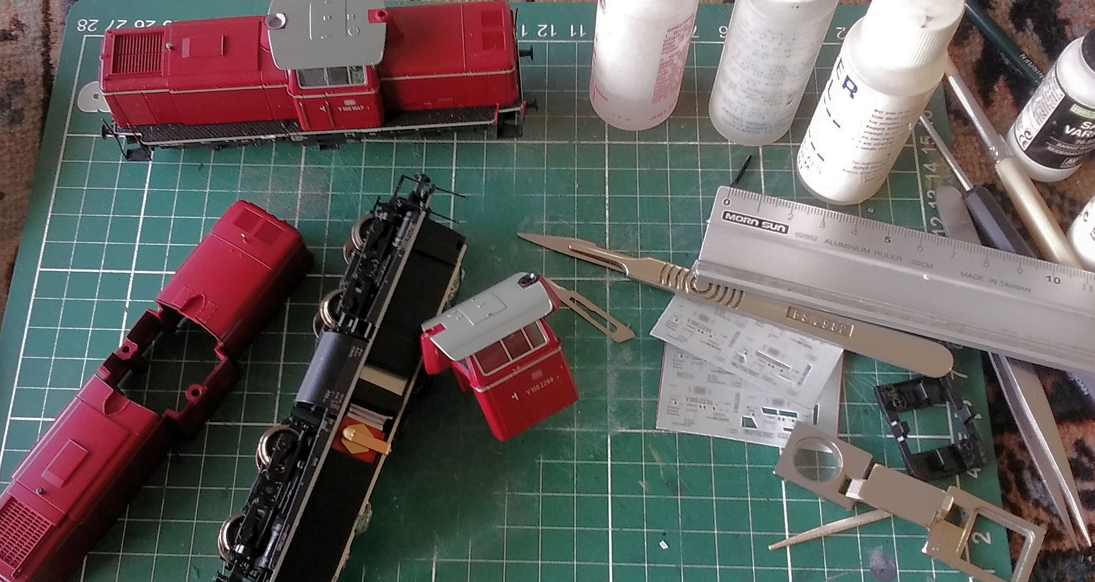

Het omnummeren van diesels heeft wat meer hakken om de voeten dan het omnummeren van stoomloks, waar je met een beetje mazzel het nieuwe nummer(schildje) over het oude nummer heen kunt plakken.
Nou ja, een beetje kliederen met Micro SET en SOL
wat harken met een tandenstoker en met veel hannesen de twee helften van de decal die net nog aan elkaar vast zaten weer naast elkaar proberen te krijgen (jemig, wat zijn die Gaßner aftrekplaatjes dun) krijg je dan uiteindelijk dit:
Misschien dat straks, met nog een laagje glanzende lak erover, de draagfilm nog iets minder zichtbaar wordt, maar vooralsnog vind ik dit resultaat wel redelijk bemoedigend. Zodanig zelfs, dat ik er over aan het denken ben dit zelfde trucje ook maar eens uit te gaan halen met een andere Ep.IV machine die er nog in Lümmeln rondrijdt, de 216 (V160) en één van de beide V60's met een dubbel nummer (V60 115). Dan heb ik qua loks geen EDV-nummers meer rondlopen.

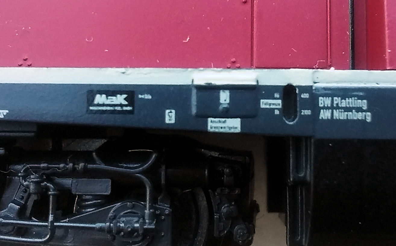

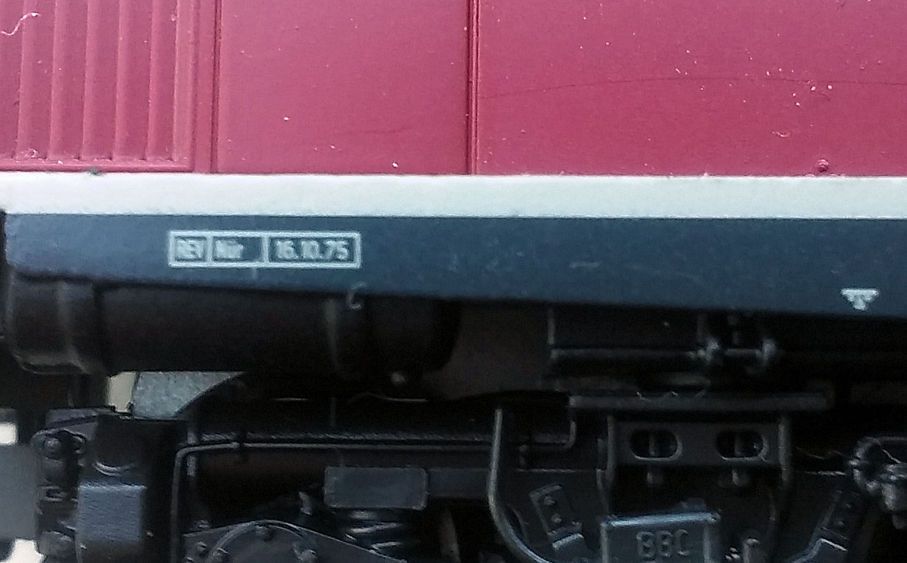

Jep. De V100 2288 is van BD Köln, Bw Düren, en dat is dichter bij Lümmeln dan BD en Bw van de 212 038-0:
BD staat er niet eens op, maar dat zal Nürnberg wel zijn, dat zou ik na moeten kijken. Dat is overigens wel iets wat ik mis, een mooi overzicht van alle Bw's gerangschikt op BD.
Revdatum op de lok is 16.10.75, wordt 12.8.65.

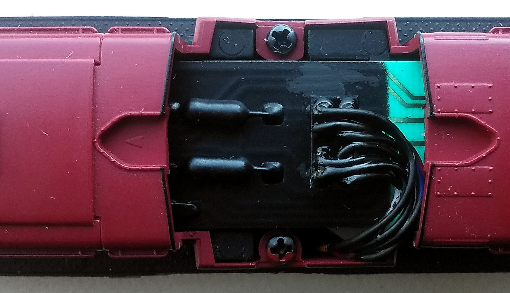

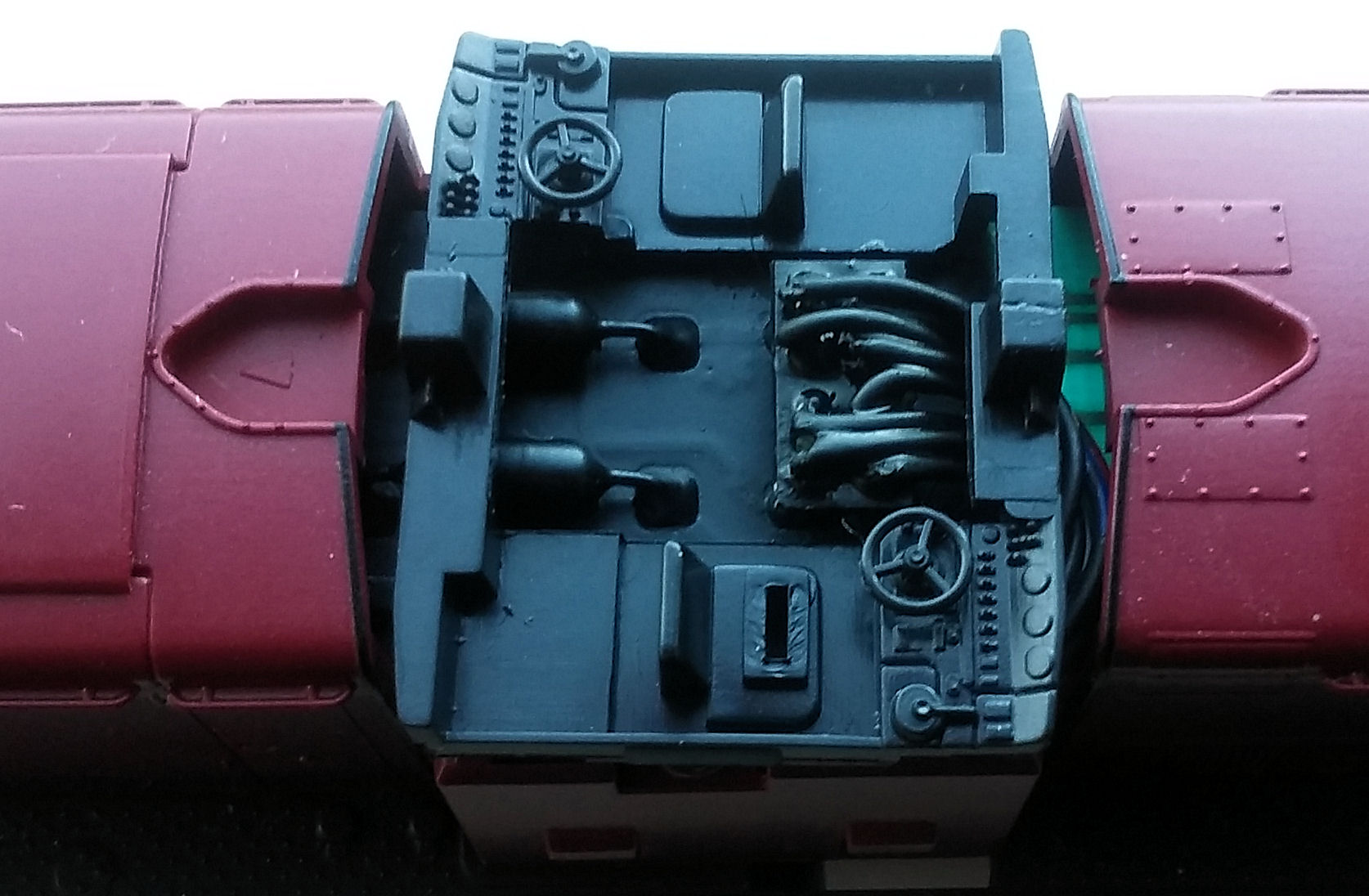

Omdat de lok toch open ligt, meteen even de decoderstekker zwart gemaakt:
Dat valt minder op dan die gekleurde spaghettiboedel straks. Merkwaardig vind ik dat er geen machinistenfiguurtje is aangebracht, terwijl dat in de andere drie loks wel het geval is. Nu komt de lok uit een startset, dus dan zullen ze toch iets gevonden hebben waar ze op konden bezuinigen.
Enfin, ik heb nog wel ergens zo'n poppetje op een steeltje liggen, denk ik. Of ik verzin wat anders.

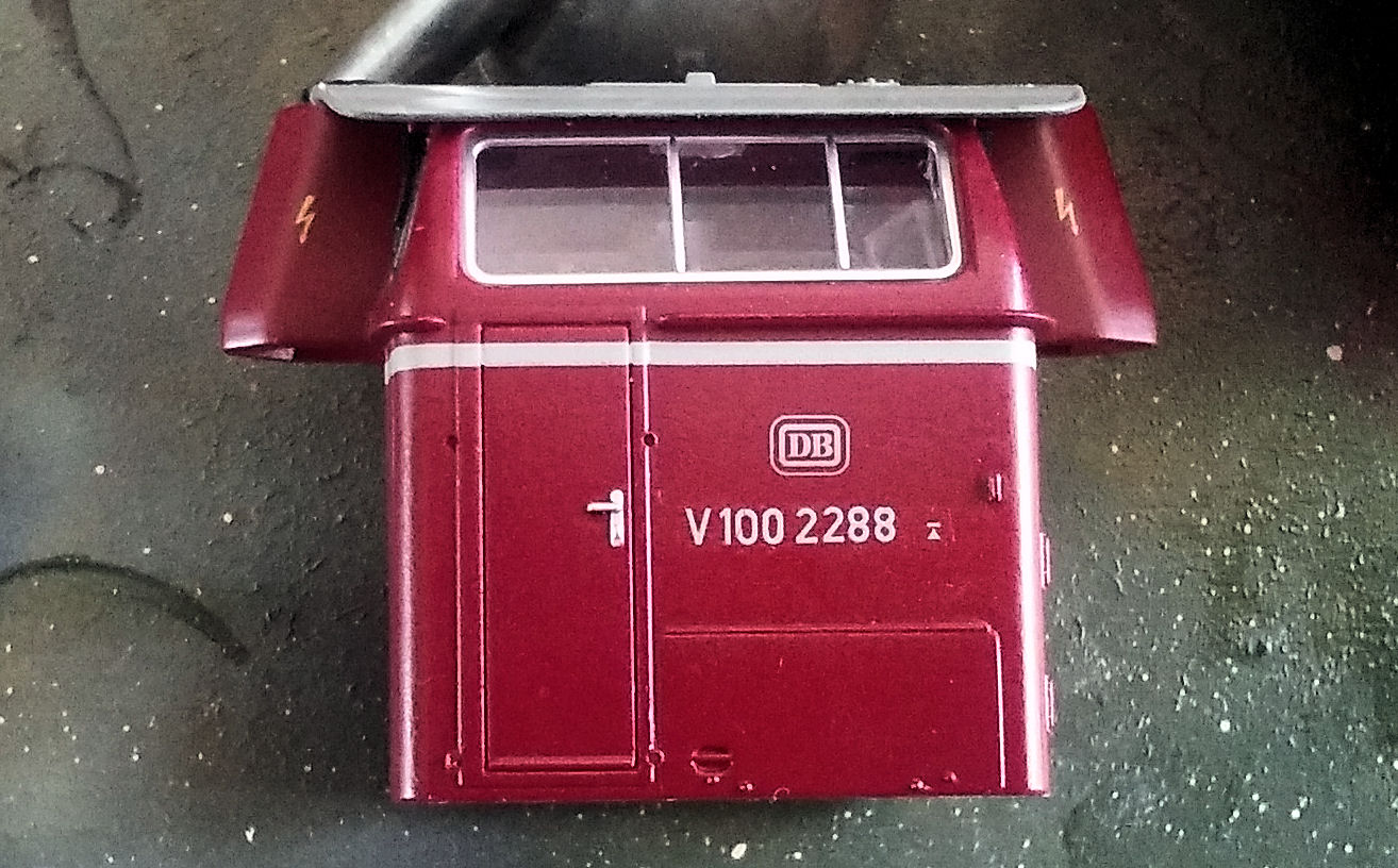

Zo, het zit erop, alles wat er op moet zitten, zit er op. Nu alleen nog een laagje vernis erover met de luchtkwast, en dan is het wel mooi geweest, dat gemier op de vierkante millimeter. Of er nog wat tijd- en onderwegsporen op komen, zie ik later wel weer, voorlopig ben ik er even klaar mee.
Nog wel even in elkaar zetten natuurlijk.
Nou, dat was dan project 212 038 tot V100 2288.
