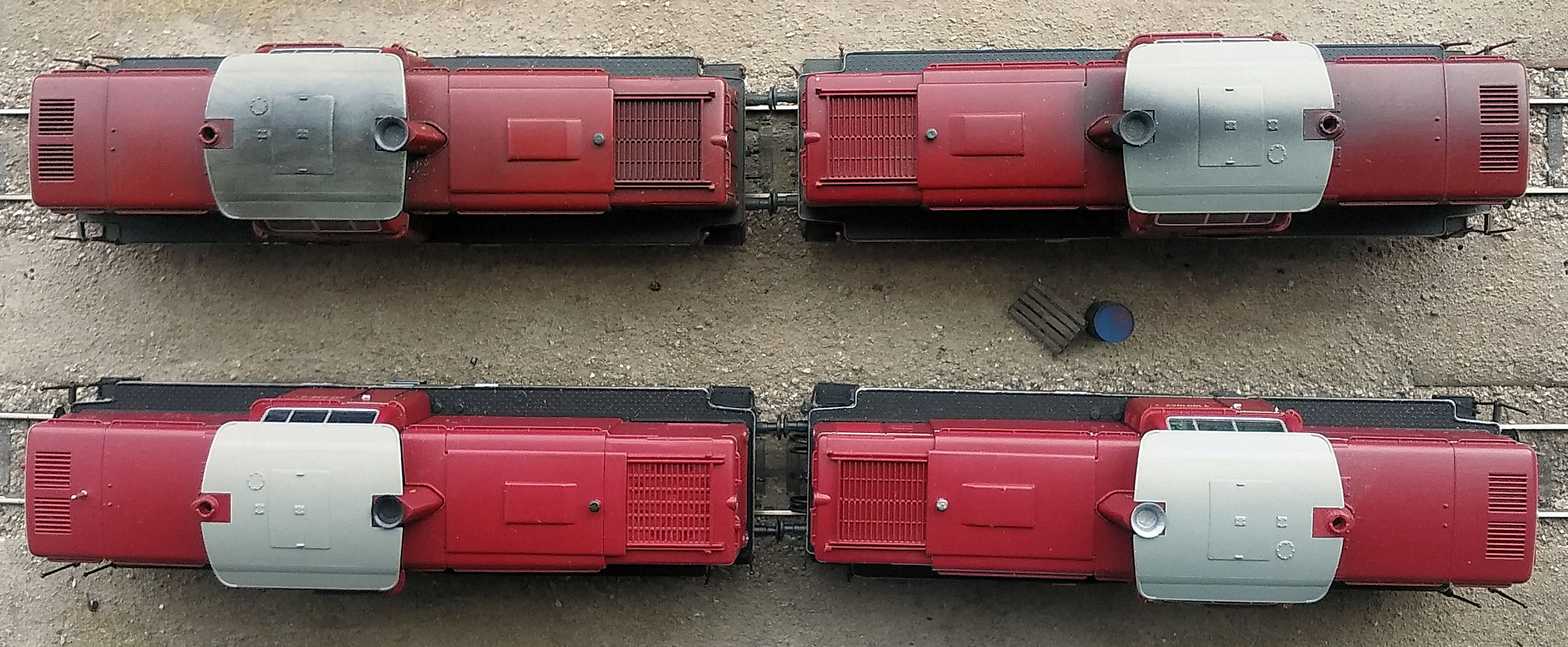

@Jerry: de ene is inderdaad enigszins vervuild, de andere nog niet. Dat komt nog wel eens een keertje, daar heb ik niet zo'n haast mee.
Het velletje dat je ziet is inderdaad de helft van het Gaßner-setje. En er horen nog een paar geëtste fabrieksplaatjes bij, voor elke lok 2.
De loks hieronder hebben de volgende nummers (met de klok mee, van linksboven naar rechtsonder):
V100 1064, V100 1075, V100 1047 en 212 238-0
De laatste, 212 038-0, staat dus op de nominatie te worden omgenummerd naar V100 2288 van Bw Düren, BD Köln. Ik had liever een Münsteraner lok gehad, maar vooruit, die zit er niet bij. De andere V100.20, V100 2234, is van BD Nürnberg, da's nog verder weg.
De twee overige nummers zijn voor V100 1126 en V100 1198, beide V100.10'en dus, en voor deze klus niet bruikbaar. De drie V100.10 op het plaatje hoeven niet zo nodig te worden omgenummerd, zodoende houd ik wat nummers over, altijd goed voor de onderdelenbak.
De beide schilders die (op het plaatje een paar berichten geleden) aan de lok hanteren hebben geen van beiden een kwast in handen, maar een doek om de boel schoon te maken en te ontvetten voor het schilderen.  ;)

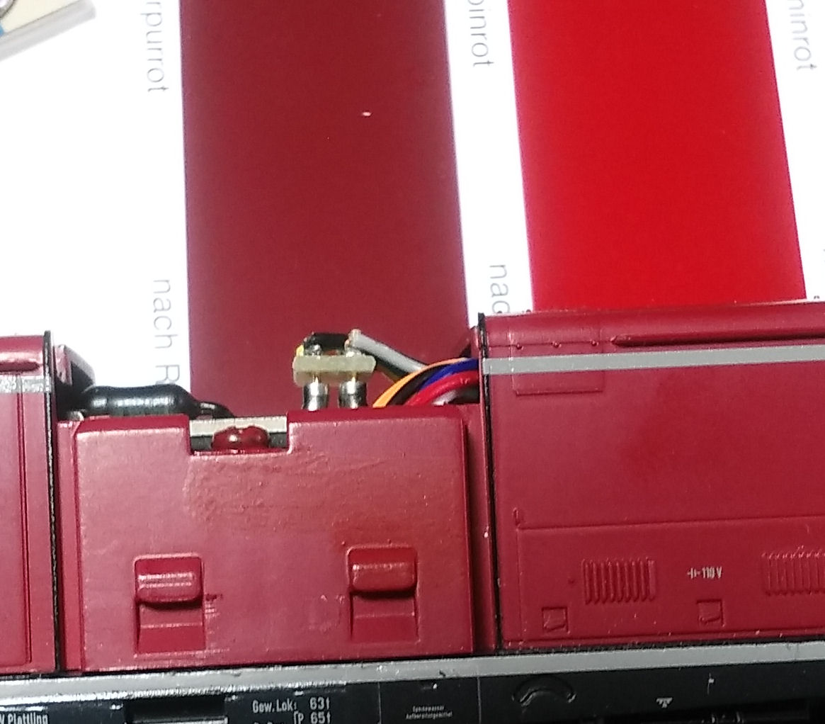

Ik weet niet of ik al halverwege ben, laat staan verder, maar ik heb wel het gevoel dat ik maar beter verder kan gaan, want terug wordt wat lastig.

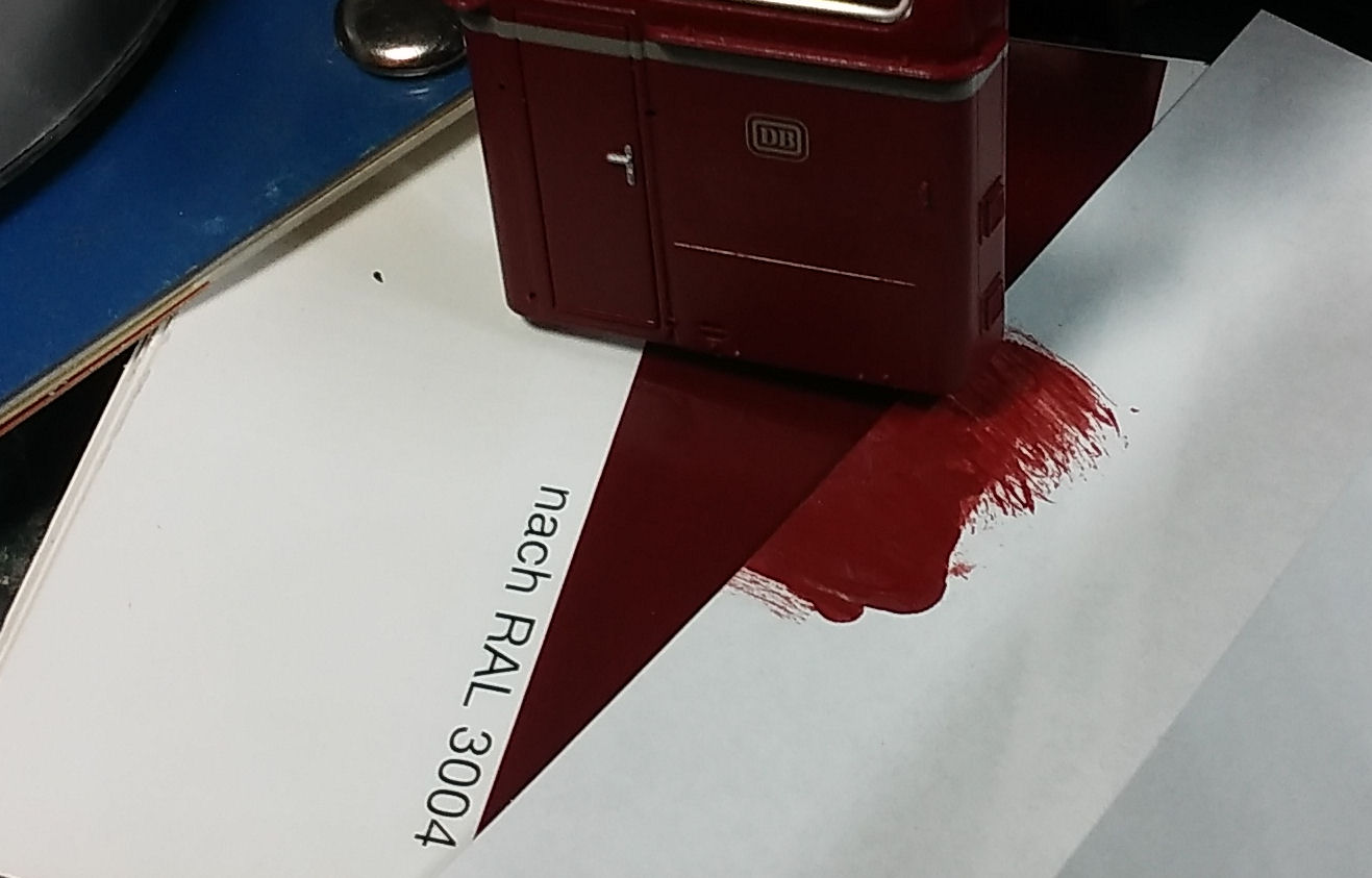

Het oude nummer met schuurpapier verwijderd.
Kleurtestje gedaan.
Maar eigenlijk valt de schade wel mee, misschien hoef ik niet eens het rood meer bij te spuiten en kan ik volstaan met wat blanke lak om de glans terug te krijgen.
Dat zou wel schelen, dan hoef ik ook niet te knoeien om de kleur wat aan te passen, want het purperrood Vallejo is toch wel iets lichter dan RAL3004 (al lijkt het verschil op de foto groter dan het in het echt is).

« Reactie #12742 Gepost op: 08 April 2017, 08:10:44 »
Ik zal er dan ook niet van wakker liggen als er een klein tintverschil blijft.
De klieder op het papiertje was al droog, en het is, hoewel niet zo erg als op de foto, iets lichter dan wat er op de lok zit, en dat is op zijn beurt weer iets lichter dan het RAL3004 op de kleurenkaart. Misschien gooi ik er een heeeeel klein beetje zwart of donkerblauw door, misschien ook niet, omdat ik denkelijk met niet meer dan een waasje wel toe kan en de ondergrond dan mede de kleur bepaalt.
Nogmaals, ik lig er niet wakker van als er wat verschil blijft.

« Reactie #12743 Gepost op: 08 April 2017, 09:55:50 »
Houdt er rekening mee dat de RAL-kaart gedrukt is, dat de ondergrond die jij geschilderd hebt wit is en dat de ondergrond die je wilt schilderen donkerrood is. Een echte vergelijking kan je op deze manier niet maken. Je zou de Vallejo op de binnenkant van de lok kunnen uitproberen voor een betere vergelijking. Gezien de beperkte schade zou ik het bij blanke lak houden.
  • Berichten: 15446
« Reactie #12744 Gepost op: 08 April 2017, 17:24:35 »
Helemaal mee eens, Michel.
Hoewel de kap van de lok wel in een dichtbij RAL3004 komend rood plastic is gegoten, is binnenkant van de lok toch duidelijk iets anders van kleur dan de buitenkant, die volgens mij, over het al rode plastic heen, ook nog eens in de juiste kleur gespoten is.
Maar waarom niet een proefstukje aan die buitenkant maken? Vooral omdat er ook een (wel in de goede kleur gespoten) stukje is wat na de (her)montage van het machinistenhuis weer onzichtbaar is:
Je ziet nog steeds verschil, maar dat komt omdat er gekwast is. Met de luchtkwast aangebracht moet het volgens mij (zo goed als) niet te zien zijn.

« Reactie #12745 Gepost op: 08 April 2017, 17:30:44 »
Licht tamponeren met een (oude, maar nog wel zachte) kwast kan ook. Geeft ook een dun laagje verf, zonder strepen. Zie ook de tankwagons van een aantal pagina's terug.

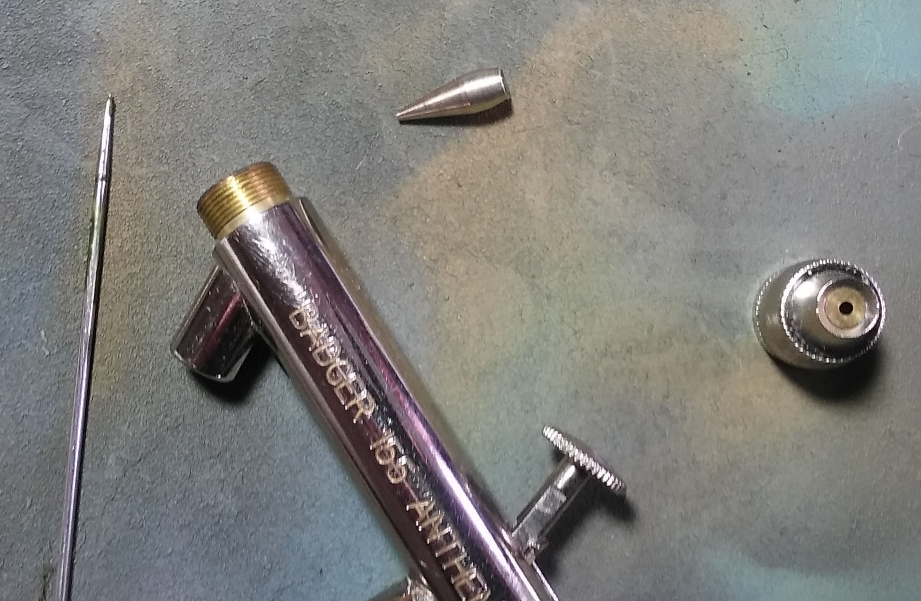

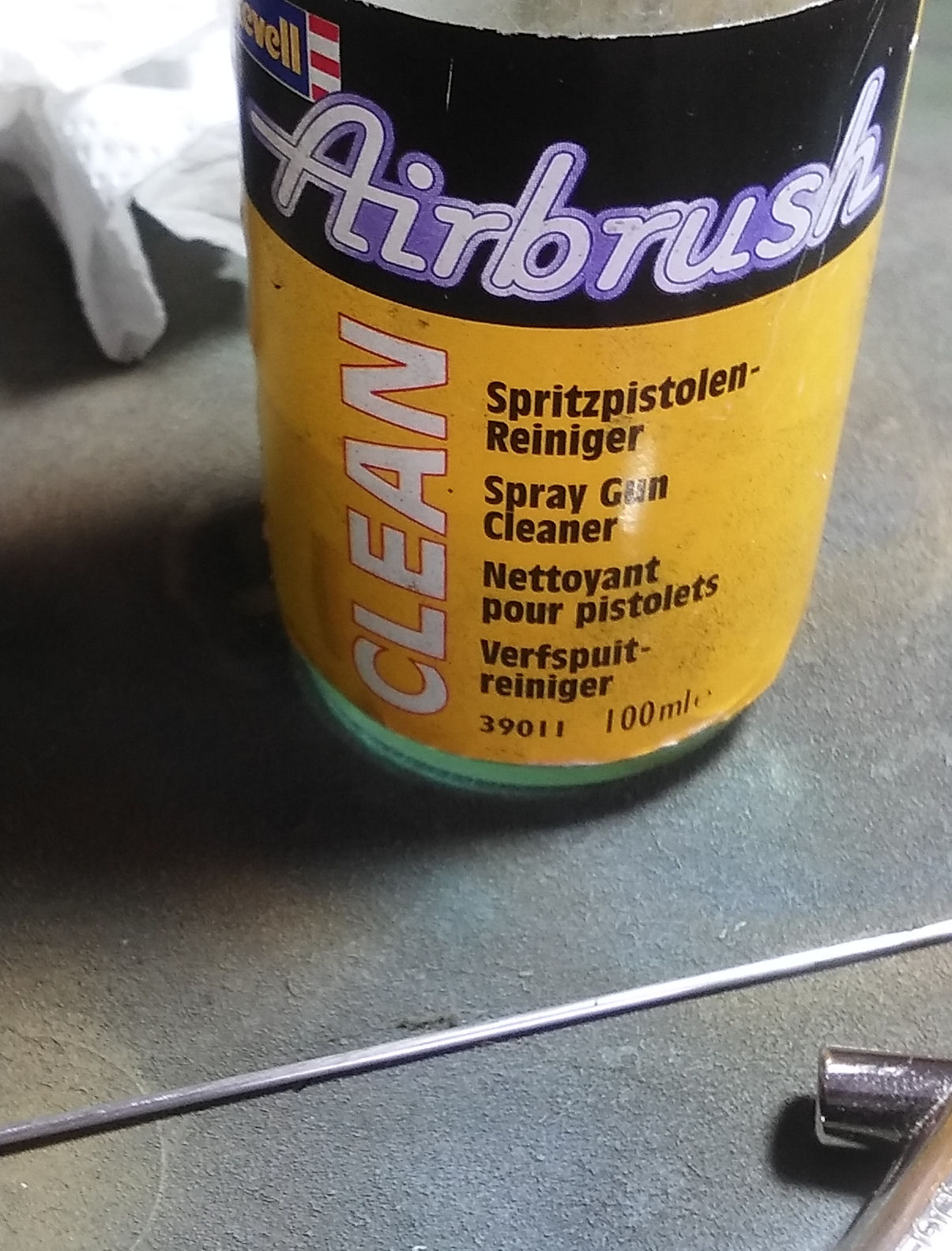

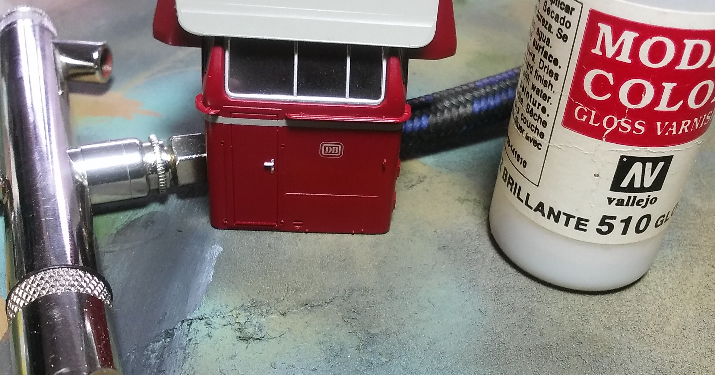

Voor dit klusje, bedoel ik, die spuit over batterij halen. 't Is met één spuitronde niet gedaan: rood bijwerken, glanzende lak als ondergrond voor de decal en nog een laagje om de decal te verzegelen.
Maar het is met airbrush net als met autorijden, als je les hebt moet je, voordat je kunt wegrijden, eerst instappen, stand van de stoel controleren en eventueel bijstellen, gordel omdoen, spiegels controleren, koppeling intrappen, starten, versnelling inschakelen, over je schouder kijken, richting aangeven, nog een keer kijken en dan pas gasgeven en wegrijden. Als je daar elke keer bij na moet denken, stap je ook liever op de fiets. Wat een gedoe.
Ik maak m'n spuit maar zelden schoon, zo ongeveer één op de tien keer spuiten. Alleen bij "delicate" klusjes, en daar is naar mijn mening nu ook sprake van, maak ik 'm van tevoren even schoon, maar zoveel werk is dat ook niet. Uit elkaar halen...
...naald schoonmaken met een tissue en wat Revell cleaner, nozzletje idem (maar dan met een klein kwastje)...

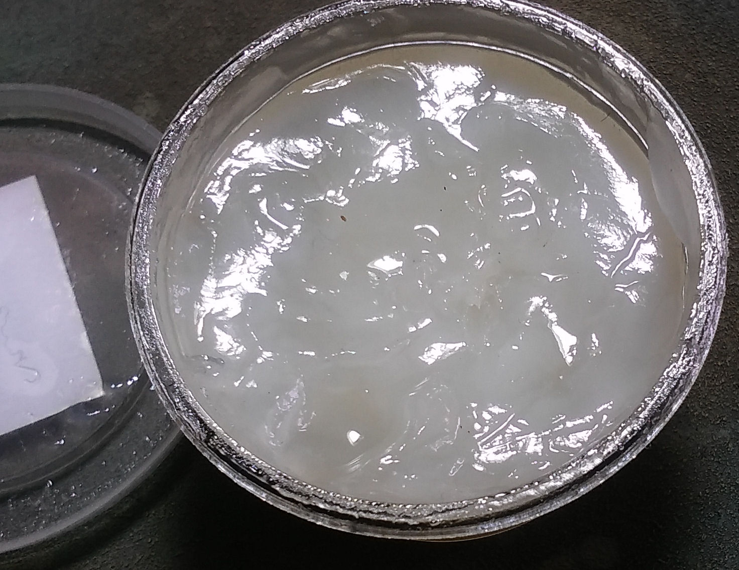

...naald héél lichtjes (een dun filmje dat je niet eens kunt zien zitten) insmeren met zuurvrije vaseline...
...verf in het spuitbekertje doen (met wat verdunner) en gaan met die banaan. Kwestie van vijf minuutjes, meer niet.
Rode verf en lak:
Nu nog even het nieuwe nummer erop en nog een laagje lak, en dan zit dat klusje er ook weer op. Een Ep.IV-model bekeerd naar het ware tijdperk III, weer een schaapje op het droge.
