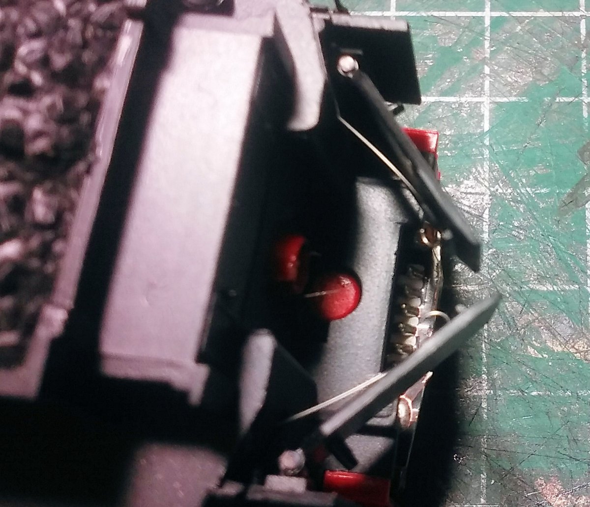

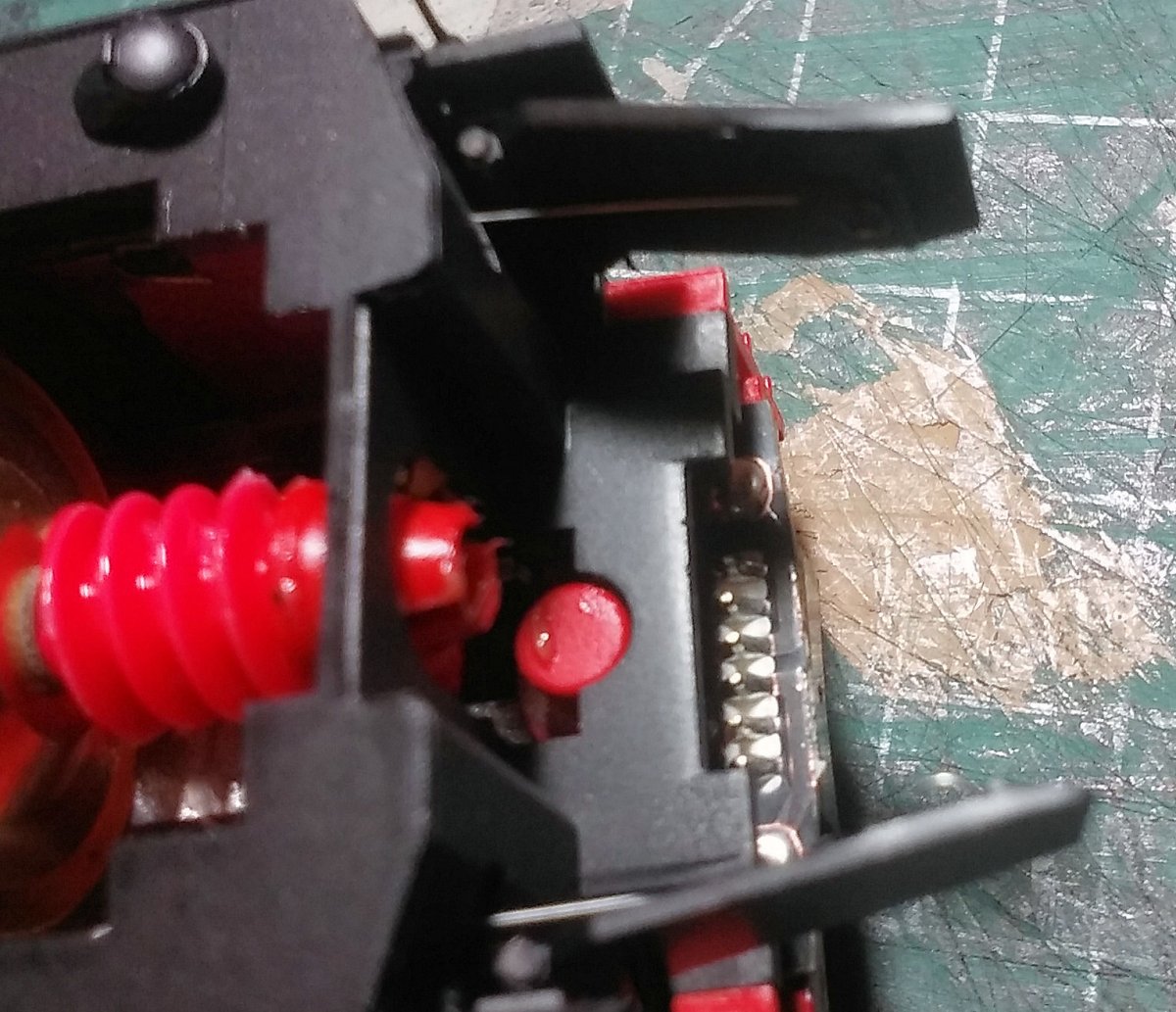

Leuk hoor, beetje treintjes in en uit de parkeergarage jassen, 23er met Umbauers (16x), 50er met goederentrein (32x) V100 met trek/duwtrein (8x), 01 met F-Zug (12x).. heee, wat is dat? De lok ratelt? Hoe kan dat nou weer?
Lok op de pijnbank en kijken. Aha, de klepjes, quasi tenderdeurtjes die de afstand lok-tender een beetje camoufleren, komen tegen de kardan tussen lok en tender aan. En die is vierkant, dus dat ratelt.
Waarom is dat? Aan die klepjes zitten toch veertjes waardoor ze naar buiten geduwd worden in plaats van naar binnen?
Boel uit elkaar trekken en kijken. O, de veertjes zitten niet goed, dat is vast gekomen sinds de laatste keer dat de lok uit elkaar geweest is, om wat voor reden dan ook.
Dus: veertjes goed doen.
Zo, dat is beter.

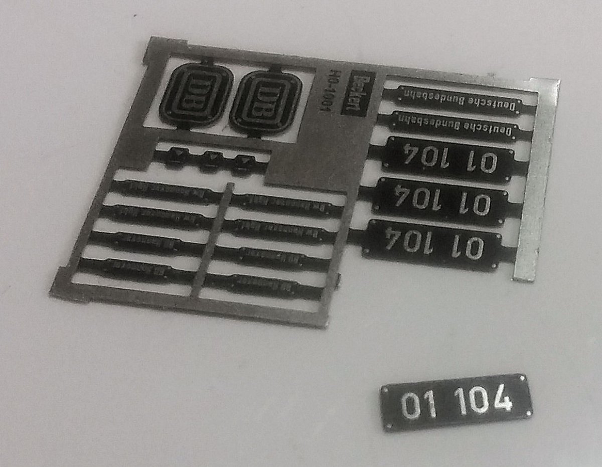

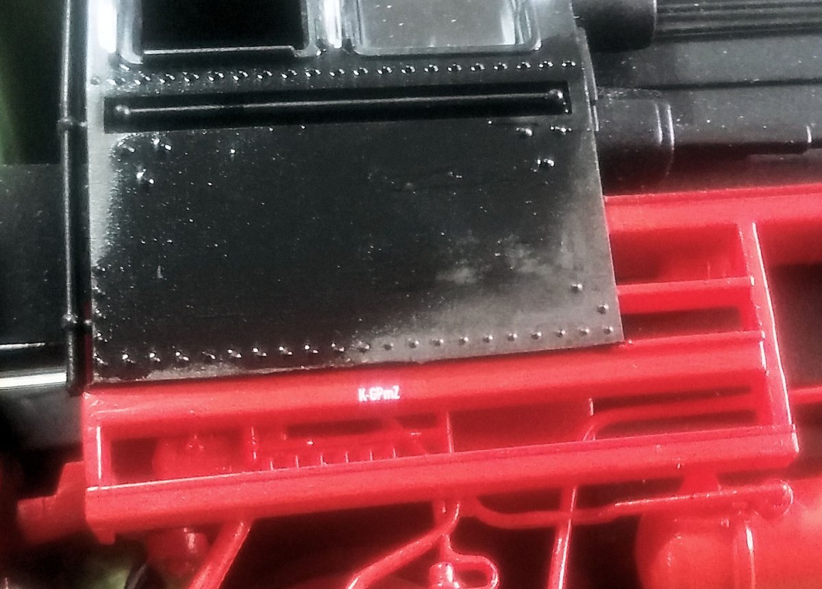

(Bijna) alle opschriften zijn weg.
De lok is er ontdaan van.
Maar voor vervanging is reeds gezorgd:

« Reactie #11353 Gepost op: 19 September 2016, 17:42:05 »
Dat zijn erg leuke schildjes.
Kan je laten zien hoe je deze schildjes bevestigd aan de voor- en achterkant? Ik wil zelf er namelijk ook een paar bestellen voor mijn stoomlocs, maar ik heb nog maar weinig kunnen vinden over bevestiging aan de voor- en achterkant.
Jasper
  • Berichten: 15452
« Reactie #11354 Gepost op: 19 September 2016, 19:51:59 »
Natuurlijk, Jasper, als ik zover ben laat ik 't zien.
Je zou ze, als de grootte tenminste min of meer overeenkomt, ook op de voorhanden bordjes kunnen plakken, over het oorspronkelijke nummer heen.
Maar ik heb ze ook wel eens rechtstreeks op de rookkastdeur bevestigd (met matte lak als lijm). Soms moet je dan wel de gaatjes voor de oorspronkelijke bordjes dichtmetselen en een verfje geven.
